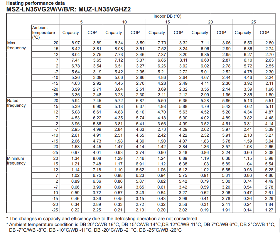

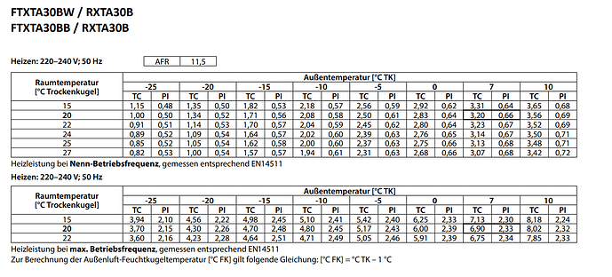

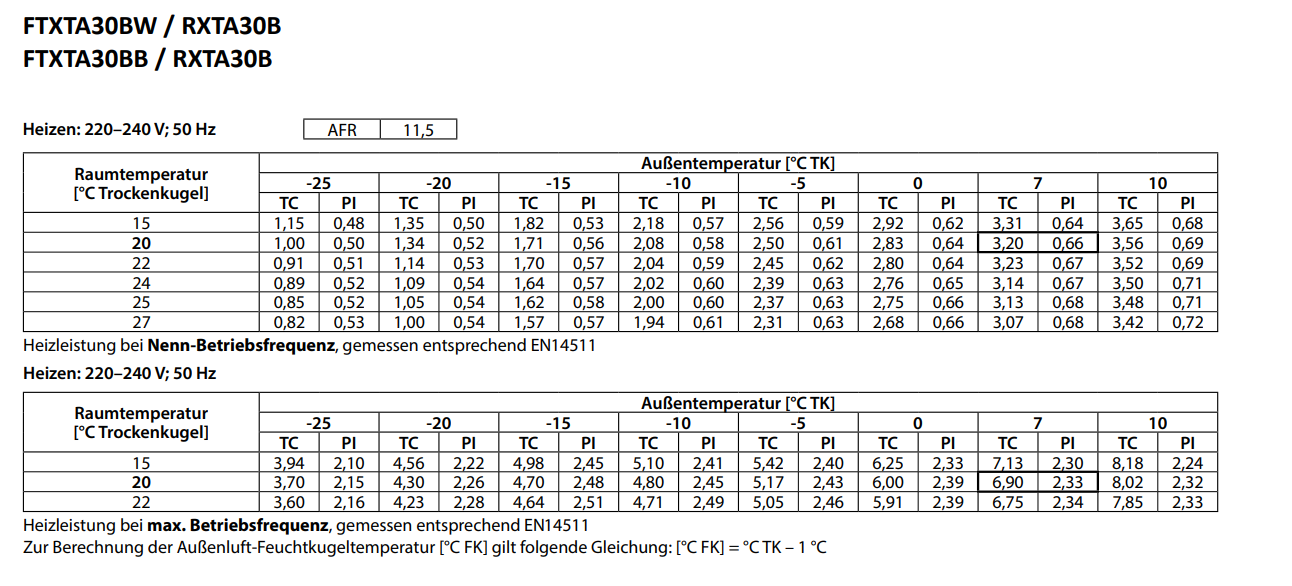

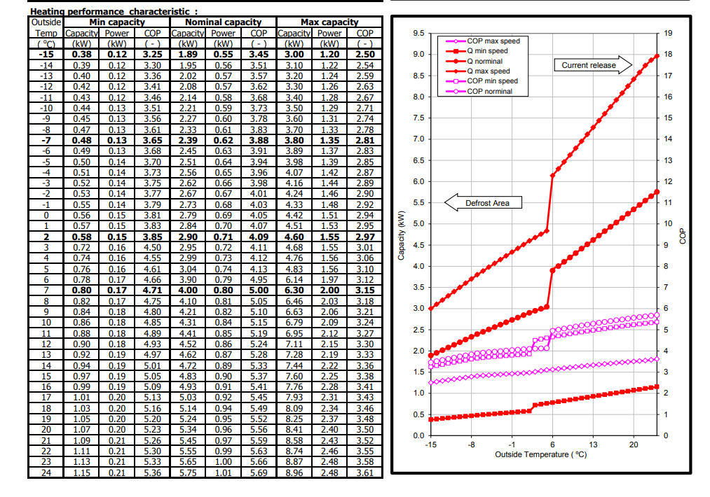

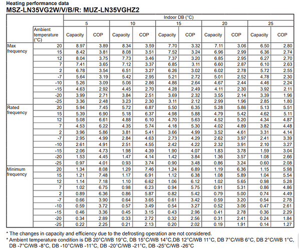

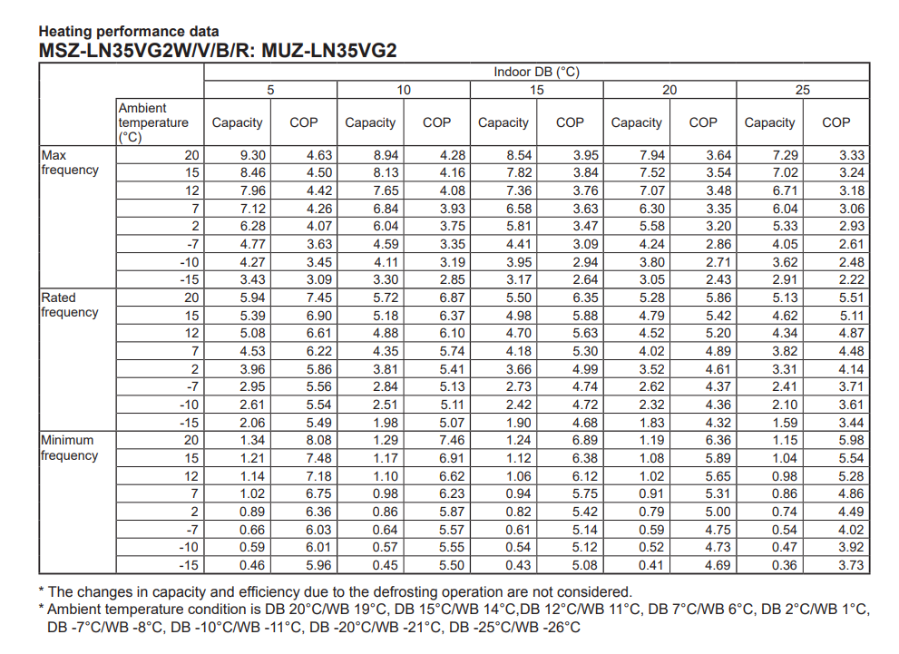

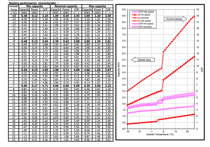

So, nachdem ich ja hier schonmal geschrieben hatte und wieder über den Thread gestolpert bin, hänge ich mal die Tabellen.
Aalle offiziell, aus Katalogen / Installations- Planungshandbüchern der Hersteller, aber ob die Daten so stimmen.....
Die Energielabels die man bei Daikin auf der Energy Label Seite findet (weiter vorne im Thread tollerweise verlinkt), haben erstaunlicherweise andere Angaben als die Tabellen in den Katalogen.
Auch Eurovent Daten sind wieder teilweise anders (falsch?).
Es ist zum Haare raufen.
Aber vielleicht interessiert es dennoch so an einem Ort (rausgesucht für die 3 / 3,5kW Geräte)
Daikin Stylish Cold Region (liegt von den Werten zwischen der Perfera 3kW und der 4kW Cold Region)
Mitsubishi Diamond LN35 hyper heating:
Mitsubishi Diamond LN35 "normal":
Toshiba Daiseikai 9: (europäische Version, 9.5 oder nordic gibt es leider nirgends bei uns)
Laut meinem Zahlen-Schieben und Tabellen zusammenfassen ist es so, dass bis weit unter 0 die normalen Anlagen - bei Nominalleistung (!) - effizienter sind. Die kleine Daikin schafft zwar bei -15/-20 als Maximalleistung viel Heizleistung, braucht aber auch SEHR viel strom dafür.
Es scheint so dass man gut überlegen sollte, wann man mit den Geräten hauptsächlich heizen möchte, denn je nach Fall kann es sein dass "normal" sogar besser ist als "nordic". ?

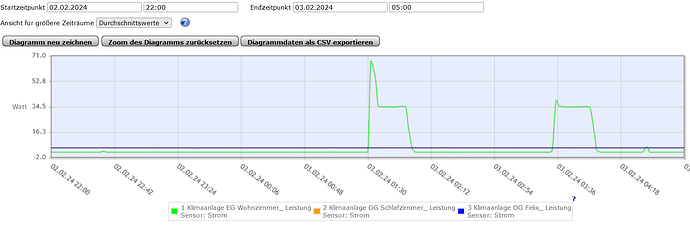

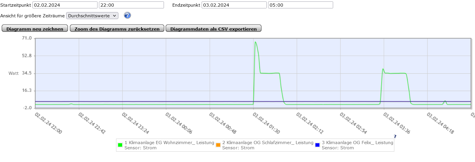

Ich hatte irgendwo mal gelesen, das manche Modelle unter einer gewissen Temperatur kontinuierlich > 40W benötigen. Vermutlich für Ölsumpfheizung oder Wannenheizung. Weiß man, bei welchen Modellen genau das der Fall ist?
Meine Panasonic Nordic Flagship HZ25 XKE nimmt bei sehr tiefen Temperaturen auch mehr oder weniger dauerhaft 50W auf. Allerdings habe ich das nicht genauer beobachtet, bei Temperaturen um die 0°C und auch bei nächtlichen ~-5°C hat die Anlage das nicht gemacht, sondern nur ihre 2W Standby-Verbrauch aufgenommen.
Eigentlich wollte ich nachsehen, was da beheizt wird, habe das aber vergessen. Wenn die Anlage das diesen Winter noch einmal macht und ich es bemerke, werde ich mit dem Infrarot-Thermometer nachschauen, ob es von der Heizschlange in der Bodenwanne kommt.
@stsc Bei der Cold Region 4KW ist es nicht kontinuierlich, sondern eher pro Stunde 20 Minuten. Da ich bei Minustemperaturen meistens durchheize, merke ich davon kaum etwas.
Wobei es da sehr drauf ankommt, was da beheizt wird. Ist es eine Ölsumpfheizung, spielt es keine große Rolle, denn so lange man heizt, ist die ausgeschaltet.
Ist es hingegen eine Beheizung der Bodenwanne, ist die immer an, auch wenn die Anlage läuft. Das wäre dann ein zusätzlicher Verbrauch, der den SCOP der Anlage verringert. Da zahlen sich dann konstruktive Lösungen aus, die solche permanenten Stromverbräuche überflüssig machen, wie das bei der Daikin Cold Region der Fall ist (Wärmetauscher, der nicht in eine Bodenwanne abtaut, womit die Bodenwanne keine Heizung benötigt.).
Wichtig ist auch, ab welcher Temperatur solche Zusatzheizungen eingeschaltet werden. Darüber kann man dann berechnen, wie viel Energie es über eine Heizsaison überhaupt ist.
Macht die das immer oder nur bei Minusgraden?
Bei den MEL ist das nicht ganz klar, manche machen das schon ab unter 20 Grad.
https://kaelte-treffpunkt.de/viewtopic.php?p=157330#p157330
@stsc
Die normalen Perferas ziehen 5W dauerhaft
Die Daikin cold region 4KW (grüne Kurve) gestern Nacht Tiefstemp. 5°C

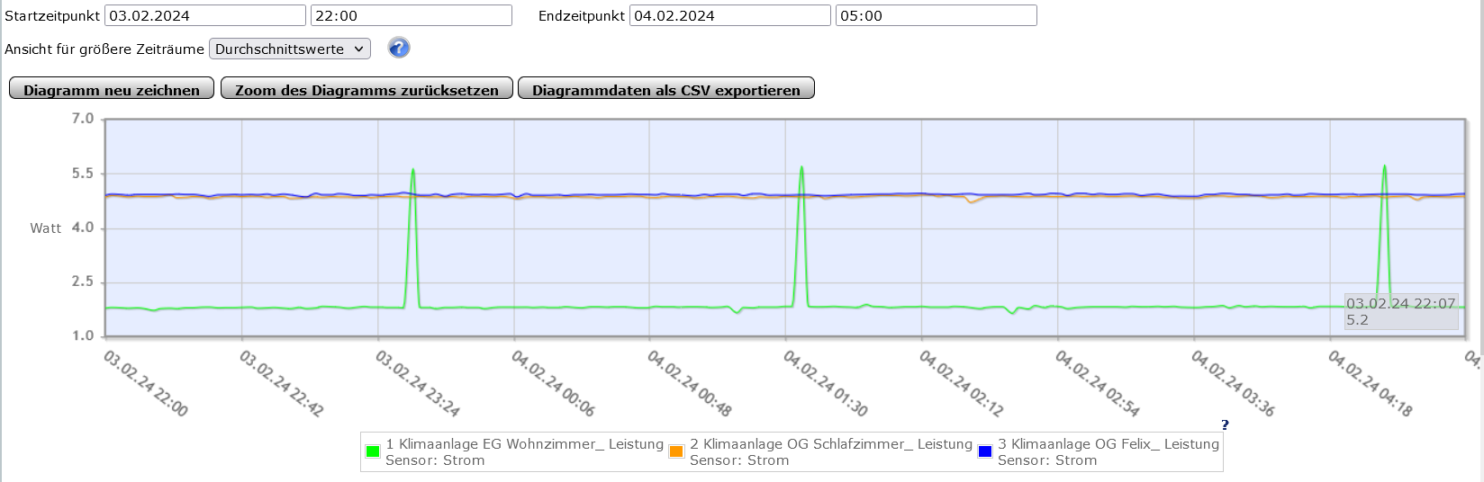

@stsc
Die Daikin cold region 4KW (grüne Kurve) vorgestern Nacht Tiefstemp. 4°C
