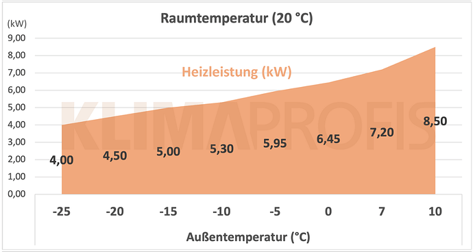

Ich finde dieses Schaubild der Daikin FTXTM40R Cold Region ganz interessant.
Quelle: Klimaprofis
Bei -25° noch 4kW Heizleistung für eine RT von 20°

Das ist eben schon ein unfassbar starkes Gerät - 7,2kW bei 7°C Außentemperatur ? - ich frag mich ob das nicht ne Nummer zu groß für mein Erdgeschoss ist. Fragezeichen Faktor ist nur das offene Treppenhaus wo es hängen soll.
Die Feuerstellen / Kamin Funktion ist gut - denke das ist auch nicht verkehrt das zum Trocknen laufen zu lassen.
