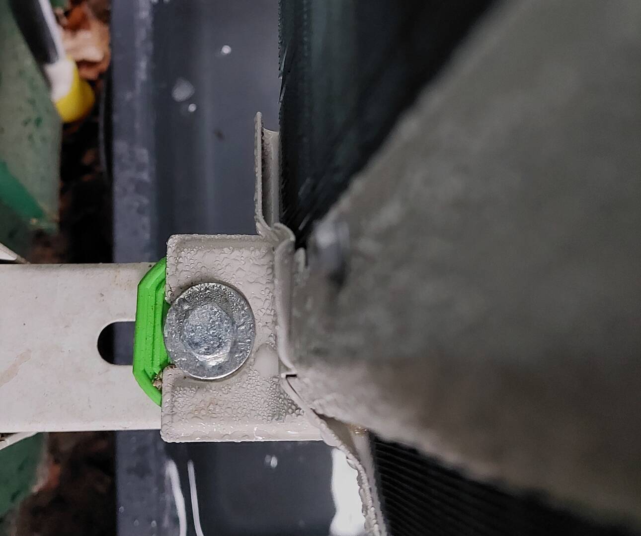

Die neue Daikin Nepura (z.B. FTXTM40S + RXTM40A) hat nicht mehr die offene Bodenwanne, sondern eine geschlossene Wanne für leichtere Montage und eine bedarfsgesteuerte Bodenwannenheizung.

wenn ich es richtig verstanden haben, gab es wohl Probleme mit den einfrierenden Gummifüssen, die dann an den Holzwänden zu Vibrationen innen geführt haben.
Interessant: Erst wurde es groß gefeiert, dass diese Anlage keine Bodenplatte mehr unter dem Wärmetauscher hat und ich fand die Idee richtig gut. Und jetzt wird gefeiert, dass wieder eine Bodenplatte/wanne vorhanden ist. Das hört sich an, als hätte es mit dieser neuen Konstruktion auch diverse Probleme gegeben und sie rudern wieder zurück.
Nachteil der Bodenwanne ist jetzt wieder, dass die Beheizung dafür zusätzlich Strom verbraucht. Das war ja gerade der große Vorteil der vorherigen Konstruktion.
Oder soll es die Anlage ohne Bodenwanne parallel weiter geben?
Vermutlich läuft die alte Version irgendwann aus.
Die Probleme scheinen/schienen Montage und Eisbildung/Überfrieren der Dämpfer zu sein.
Die Übersetzung war etwas ungenau, irgendwo stand was von 5 oder 10 Minuten Bodenwannenheizung, vermutlich nach dem Abtauen. Wenn dem so wäre, ist es noch verkraftbar.
Der Verdampfer ist auch von 3 auf 2 lagig geändert, das AG wird größer, soll aber besser abtauen und oder besseren Wirkungsgrad haben.
Sonst bleibt noch die Lösung mit Flex und Stecker ziehen, in der Hoffnung, dass es keine Überwachung der Bodenwannenheizung gibt.
Die alte Ausführung mit offenem Wärmetauscher am Aussengerät läuft aus.

Ich habe die alte Ausführung und es ist diesen Winter überhaupt nicht zu Eisbildung an den Dämpfern oder an der Konsole gekommen. Weder bei feuchtkaltem Wetter, noch bei richtig kaltem Wetter.
Nichtsdestotrotz glaube ich, dass die "neue" Konstruktion in Verbindung mit dem Wärmekabel die sichere Ausführung ist. Wenn es halt einfach funktionieren soll und das letzte bißchen Effizienz keine Rolle spielt, vermutlich ein gangbarer Weg.
