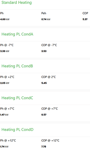

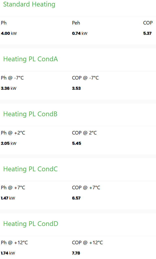

Beide Werte sind richtig. SCOP ist ja der Jahreswert über eine Heizperiode. COP ist ein Momentanwert unter definierten Bedingungen. Der COP, den die Hersteller angeben, ist bei Nennleistung bei 7 Grad Außentemperatur.
Hier die Eurovent-Daten, die Werte dort sind vertrauenswürdig:
https://www.eurovent-certification.com/en/catalog/program/certificate/participant/model/show/202060583
Wie man die Eurovent-Daten liest, findest du hier im Artikel:

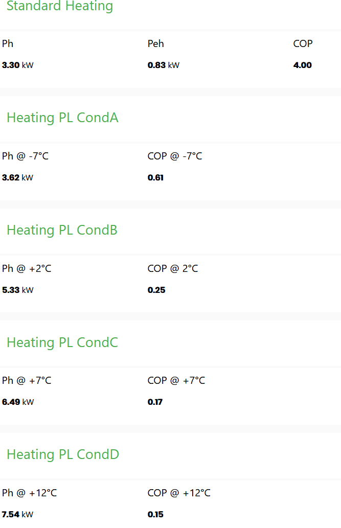

Also irgendwas passt da aber nicht.
SCOP fast identisch 5,1 zu 5,3, aber die COP Werte sind bei der Siesta-Kombi nicht plausibel.
Hier nimmt der COP-Wert sogar mit steigender Temperatur ab... siehe Anlage-Bilder
Wenn die SCOP Werte passen, was ist dann der Unterschied zur FTXM35R + RXM35R9?

Ach ja, das ist uns letztens hier schonmal aufgefallen, dass bei dieser Anlage Eurovent irgendwie völlig falsche Wert hat. Sieht mir sehr danach aus, dass COP und Kw vertauscht ist, aber nicht nur das. Ich werde Eurovent mal anschreiben.
