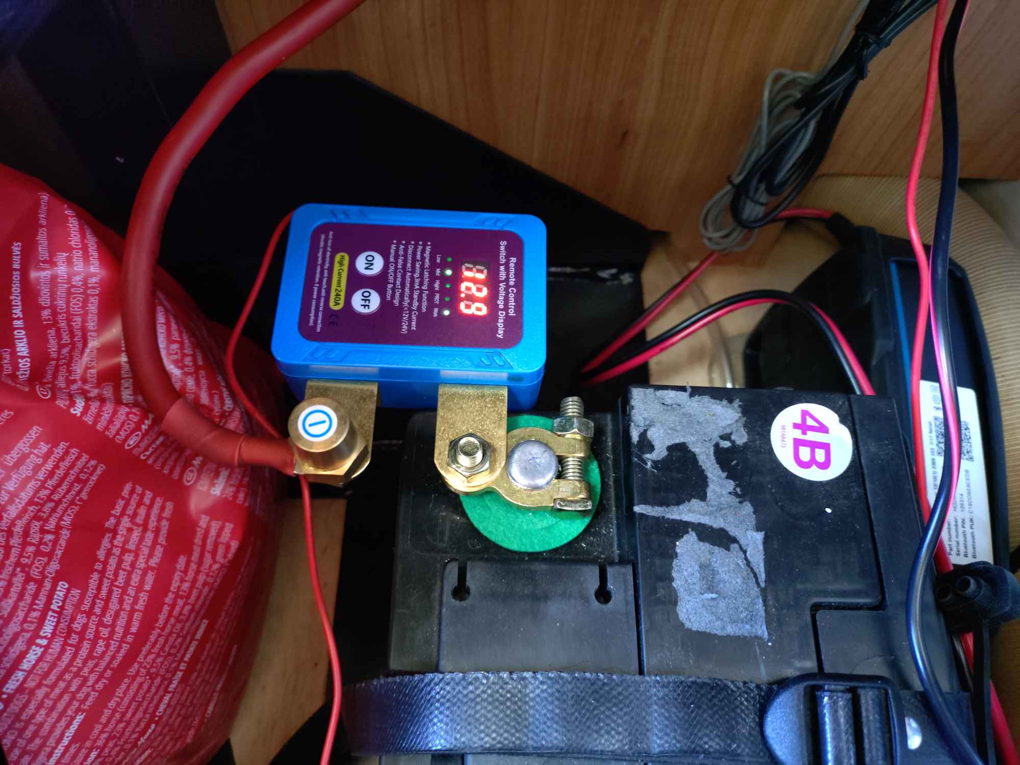

ich sehe rechts oben einen Trafo mit gelber Isofolie. Direkt darunter sind Jumper mir SW1 bis SW4 beschriftet. Da kann man etwas einstellen, was es ist, steht bestimmt in den Handbüchern,
Darunter kommt dann ein größerer schwarzer Würfel mit der Beschriftung ++1220. Das wird das Trennrelais sein. Darunter folgt die 25A Sicherung und dann geht es raus zu Bat1 Bat2 und gemeinsamer - Pol (ist nicht exakt zu erkennen).
Einfachste Lösung: geeignetes Trennrelais "nach" schalten. Das interne bleibt dann auch bei 12,8V noch an, das "äußere" trennt dann aber bei 13,2V, so dass es zum Akku passt.
Da es sich um eine Multilayer Platine handelt und von oben nix zu sehen ist, was das Relais ansteuert, wird die "Musik" (Schalttransistor für Relais, Ansteuer IC) auf der Rückseite spielen. Doch die Mühe, die Platine ganz auszubauen, kann man sich schenken, wenn das 2te Trennrelais in Reihe verschaltet wird.

Das kann auch das Hauptrelais sein, mit dem leeren Platz daneben fürs Trennrelais.
Das wird man ohne genauere Untersuchung nicht differenzieren können.

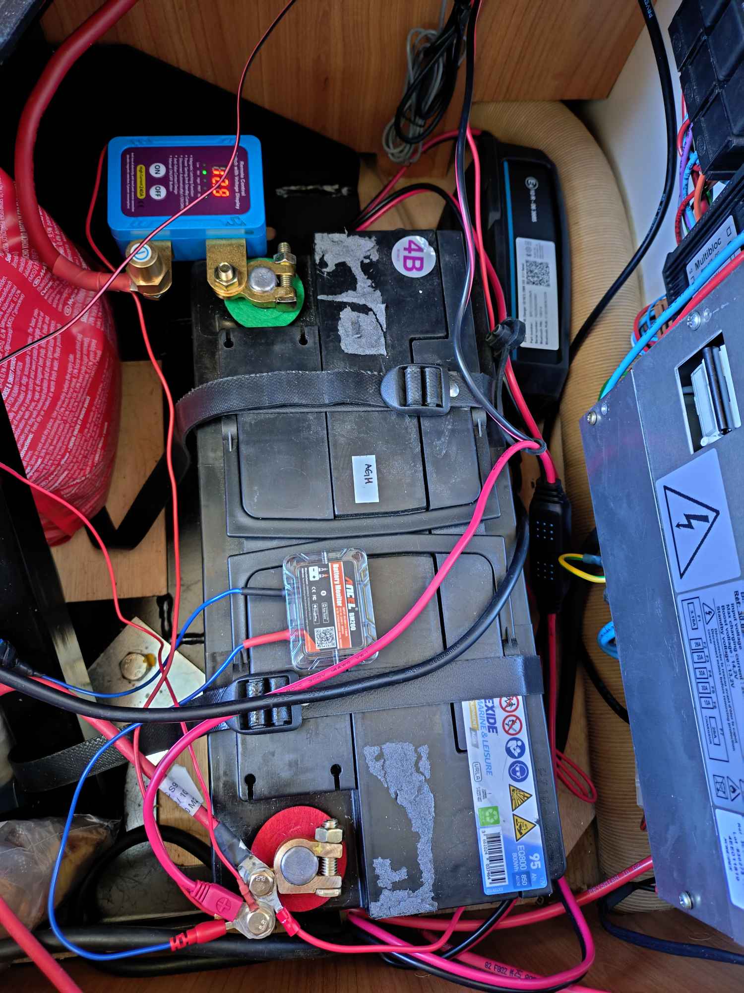

Also hier schreibt Sabine selbst vom Einbau.
Hallo ihr Lieben,
tatsächlich hat die AGM Batterie ein ganzes Weilchen gut durchgehalten und mich mit allen Vorkehrungen (wöchentlich Landstrom, wenig verbrauchen, externes Ladegerät, Mini Solarpanel und gelegentlichen abtrennen der Batterie in der Nacht) recht gut durchgetragen.
Ich vermute, dass die Batterie jetzt schon wieder im Eimer ist, denn über Landstrom wird kaum noch geladen, nach einer Nacht von ich schon wieder auf 12,4 V runter, auch wenn ich bis abends 18 Uhr gefahren bin und eigentlich nur mein Handy lade und ein paar Minuten Wasser verwende. Vielleicht kann ich den Status der Batterie zu Hause nachprüfen. Aber ich bin schon irritiert, dass jeder Batterie so schnell kaputt geht. Ist das für euch nachvollziehbar nach eurer Sachkenntnis?
Fakt ist wohl, dass ich jetzt sofort schon wieder eine neue Batterie kaufen muss und dann die Frage ansteht, ob ich die Lithium kaufe oder wieder eine Gel. Mit der aktuellen Batterie komme ich nichteinmal mehr eine Winternacht durch, wo ich heizen muss.
Die Batterie hat etwa viermal “Stress" gehabt, weil durch das Problem mit dem Trennrelais der Kühlschrank sich während der Fahrt aus der Aufbaubatterie bedient hat und die natürlich innerhalb von zwei Stunden weitestgehend entladen hat.
Kann das schon reichen um eine Batterie nachhaltig zu schädigen?
Ansonsten war zu sehen, dass sie etwa sechs Wochen lang immer so zwischen 85-100% Ladezustand war. Jetzt zeigt sie kaum noch voll, dafür aber oft bis 60% runter an.

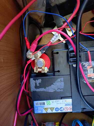

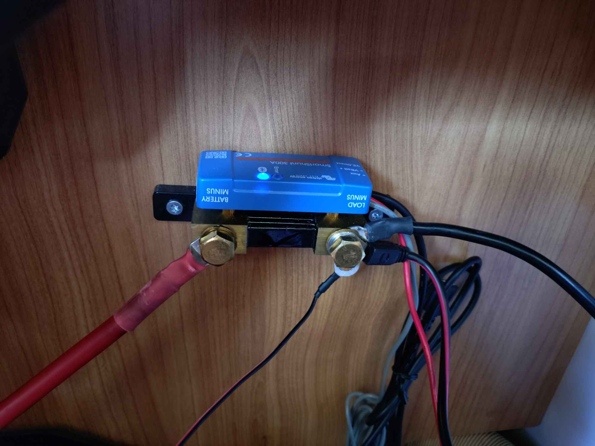

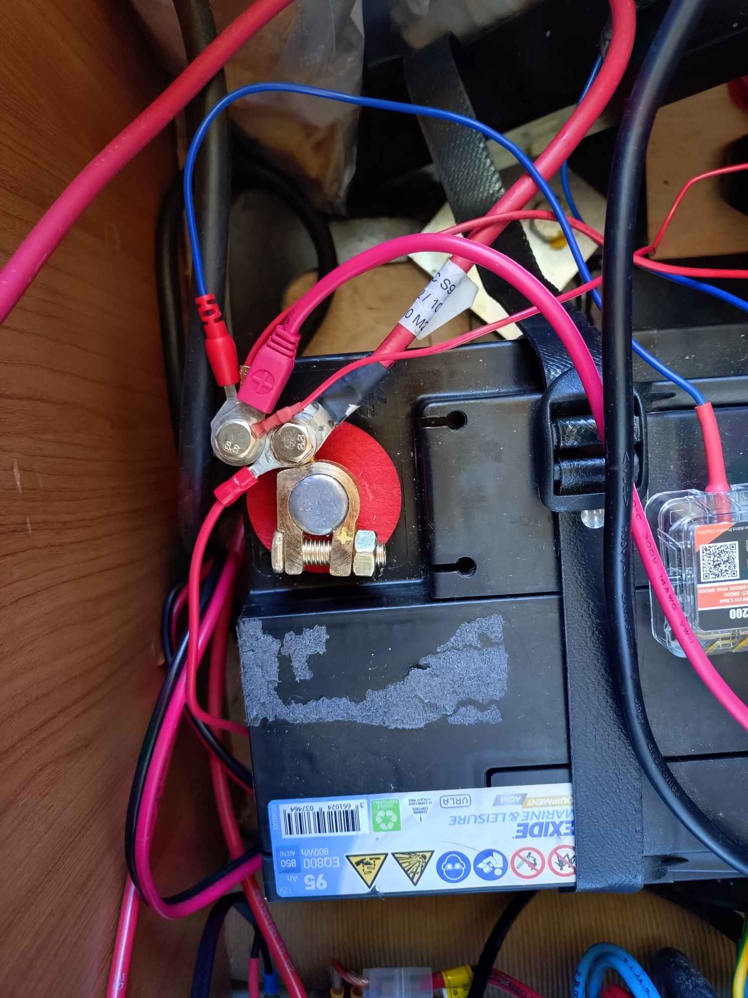

Ich habe am Anfang des Urlaubs alles nochmal neu und "hübscher" verdrahtet, auf korrekte Unterlegscheiben geachtet und alles (auch das externe Ladegerät) durch den Shunt geleitet.
Hier sind die Fotos:
Das Mini Solarpanel liefert mit etwas Glück und guter Ausrichtung 200-300 mA. Das ist zwar echt wenig, aber trotzdem feststellbar.

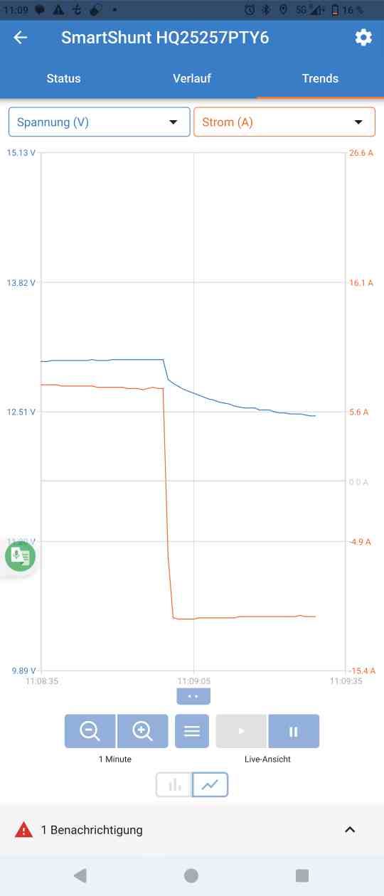

  1. Die Aufbaubatterie wird (so wie das Fahrzeug derzeit ist) bei jedem Motorstart relativ hoch belastet und es fließen kurzzeitig Ströme von bis zu 16 A für 1-2 Minuten. Das sehe ich an den Messwerten im Shunt. Ich weiß aber nicht, wie das früher war und ob das ok ist oder ob das nicht sein sollte.
    Mein Fragen dazu:
    Schadet das der Aufbaubatterie (der aktuellen und der zukünftigen Lithium-Batterie)?
    Und wenn ja - wie kann man das abstellen?

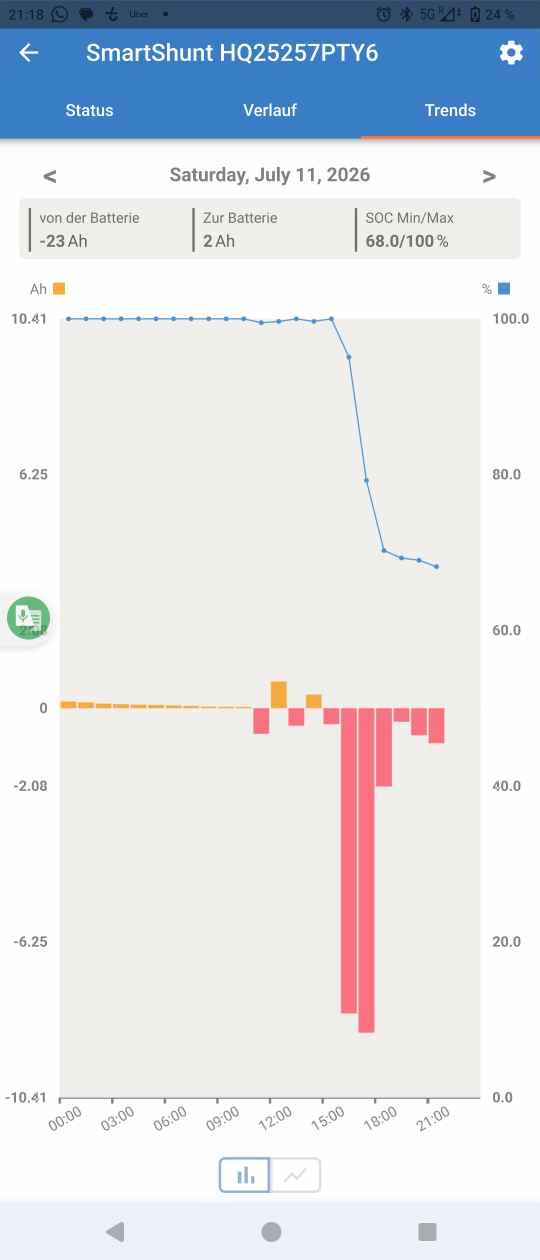

  2. Die Aufbaubatterie wird während der Fahrt mit max. 4 A geladen, häufig auch mit viel weniger, bis runter zu 1A. Das ist viel zu wenig und dadurch bekommt ich keine ausreichende Ladung während der Fahrt.
    Meine Fragen dazu:
    Was könnte man tun, damit ich eine ordentliche Ladung während der Fahrt bekommen? Was muss ich dazu verändern (Lichtmaschine, Ladebooster, Kabeldurchmesser etc.)?
  3. Diese gebrauchte AGM Batterie, die ich mitgenommen hatte, hat einige Wochen gehalten, war zum Schluss aber dermaßen geschädigt, dass sie noch höchstens 5-10 Ah abgegeben hat, und dann nach einer halben Stunde laden mit Landstrom schon wieder gesagt hat, sie sei voll.
    Ich musste unterwegs wieder eine neue Batterie kaufen, und habe diese seitdem sehr geschont, d.h.
  • bei Standzeit von mehr als einem Tag per Trennschalter abgeklemmt
  • bei der Fahrt nicht dauerhaft laden lassen sondern erst fünf Minuten nach Motorstart und bei langen Strecken angesteckt ( mit Hilfe des nachgerüsteten Trennrelais per Zigarettenanzünder). Damit hat diese Batterie bislang kaum Startvorgänge mitbekommen und keine Kurzstrecken
    Aktuell ist also eine neue 105Ah Gelbatterien von Biltema Schweden eingebaut. Da ich sie im Laden gekauft habe hoffentlich auch ohne Transportschäden...
  1. In dem anderen Thread zum Trennrelais habe ich ein seltsames Phänomen beschrieben, das ein paarmal während der Fahrt aufgetreten ist. Der Stecker aus dem Zigarettenanzünder ist während der Fahrt unbemerkt rausgesprungen, sodass das nachgerüstete Trennrelais abgefallen ist. Dies führte dazu, dass der Kühlschrank, welcher nur während der Fahrt auf 12V läuft, seinen Strom aus der Aufbaubatterie gezogen hat, die aber wiederum aufgrund des nachgerüsteten Relais nicht durch die Lichtmaschine versorgt wurde. Damit war nach 2-3 h Fahrt die vorher vollständig geladene Aufbaubatterie vollständig entleert.
    Daraus schließe ich, dass durch das nachgerüstete Relais unerwünschte Nebeneffekte entstehen, weil es ja irgendwie irgendwo diese zweite Verbindung gibt.
  2. Unterwegs brachte mich jemand darauf, dass der Kühlschrank ja während der Fahrt auch einen wesentlichen Einfluss auf die Elektrik hat. Um das auszuschließen, habe ich die letzte Zeit den Kühlschrank während der Fahrt auf Gas laufen lassen oder ausgemacht. Dadurch erhöht sich der Ladestrom durch die Lichtmaschine ganz erheblich und ich sehe plötzlich 15-20 A auf dem Shunt
    Meine Fragen dazu:
    Ist es normal, dass der Kühlschrank so viel Strom zieht?
    Macht der Sinn den während der Fahrt NICHT auf 12 V laden zu lassen, damit die Aufbaubatterie stattdessen ordentlich geladen wird?

Vor etwa einem halben Jahr war das Fahrzeug ja in der Werkstatt und diese sollte die Lichtmaschine auf ihre Funktion überprüfen.
Deren Ergebnis war damals "die Lichtmaschine ist in Ordnung", aber ohne irgendwelche Details ist Informationen. Ich habe das damals einfach als Fakt gesehen, aber inzwischen wurde es mich nicht stünden l wundern, wenn sie mich einfach nur vera..... haben.
Kann ich selber irgendwas tun, um die Lichtmaschine zu prüfen oder muss ich nochmal irgendwo in einer andere Werkstatt fahren?
Fakt ist ja, dass ich das Fahrzeug seit 11 Jahren habe und mindestens die ersten sieben Jahre war alles in punkto Elektrik wundervoll in Ordnung. Die erste Aufbaubatterie habe ich gebraucht übernommen und die hielt locker 6 Jahre. Als sie schwächer wurde, habe ich sie einmal ausgetauscht und es war nach wie vor alles ok.
So richtig problematisch ist es jetzt seit etwa anderthalb Jahren. In der Zeit habe ich drei oder vier Aufbaubatterien durch, ständig piept und blinkt die Anzeige und es gibt immer wieder plötzliche Spannungsabfälle.
Nach einem Werkstattbesuch war am nächsten Morgen plötzlich die Fahrzeugbatterie defekt. Natürlich rein zufällig.
Dann war die 50A Sicherung an der Fahrzeugbatterie defekt. Dann zeigte die Anzeigetafel plötzlich seltsame Dinge an und wollte die Spannung an der Fahrzeugbatterie nicht mehr anzeigen. Dann fiel 2-3 mal die Spannung an der Fahrzeugbatterie nach fünf Tagen Standzeit ab.
Und den Rest kennt ihr aus den Fehlerbeschreibungen hier...
