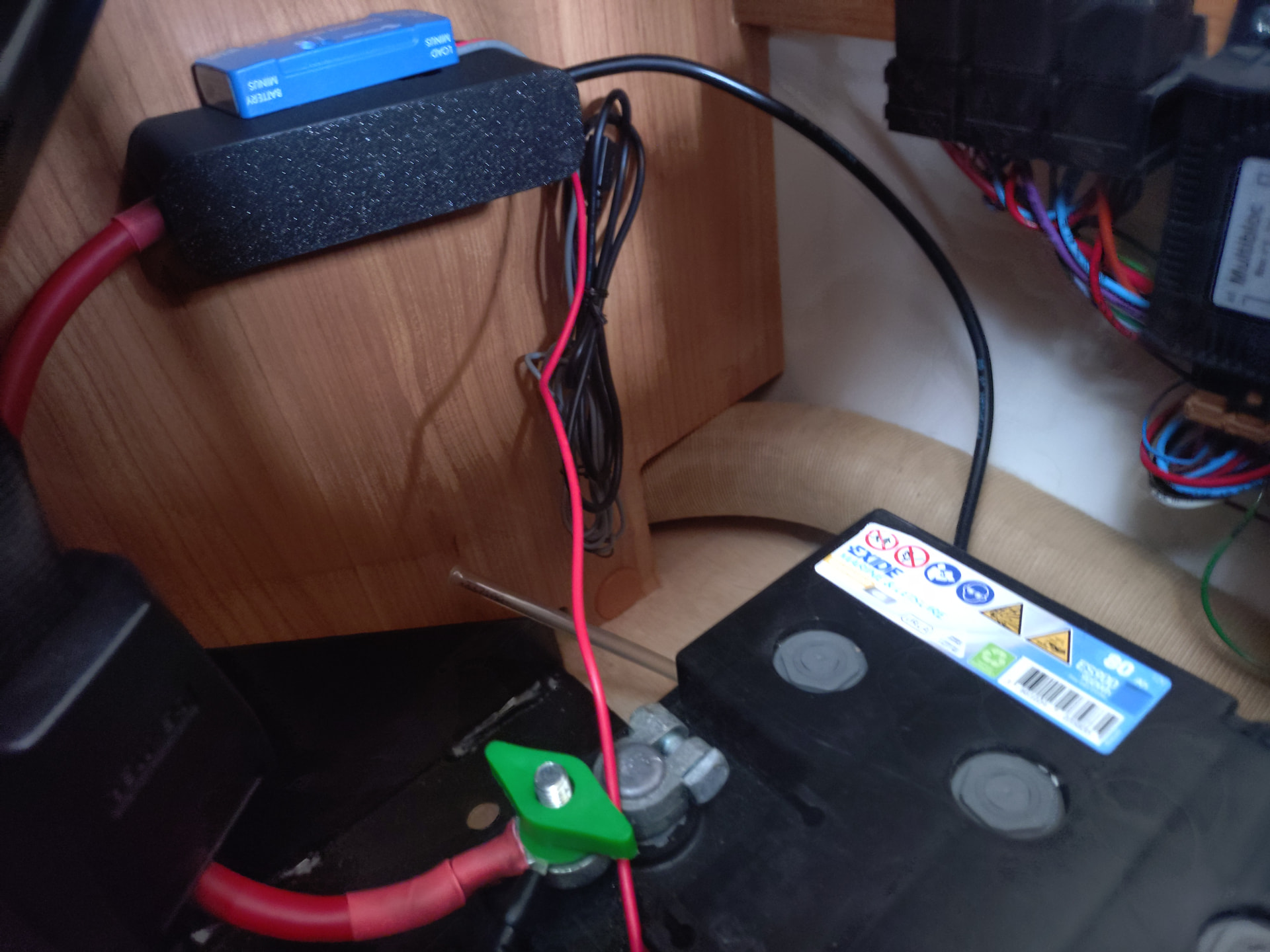

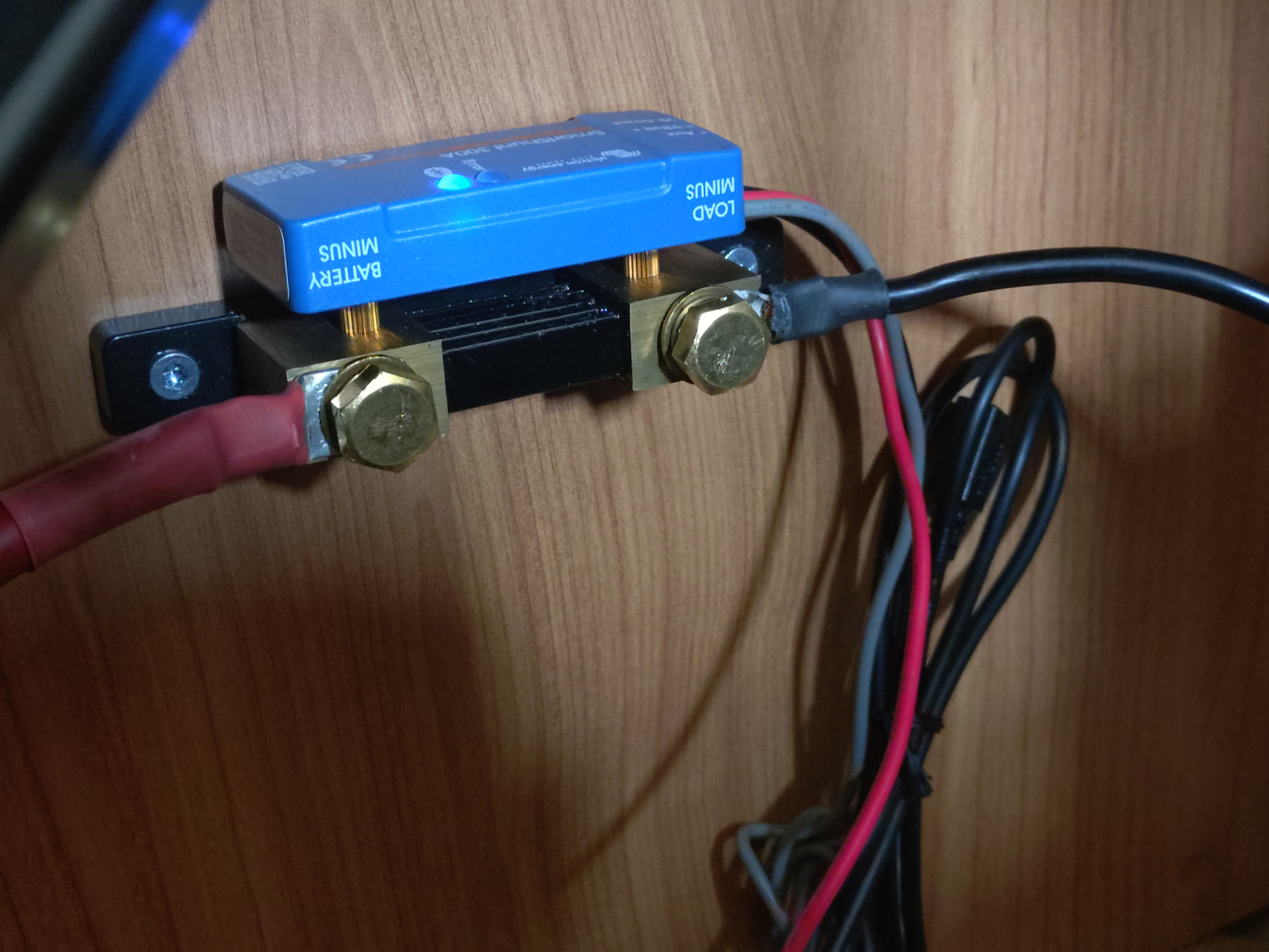

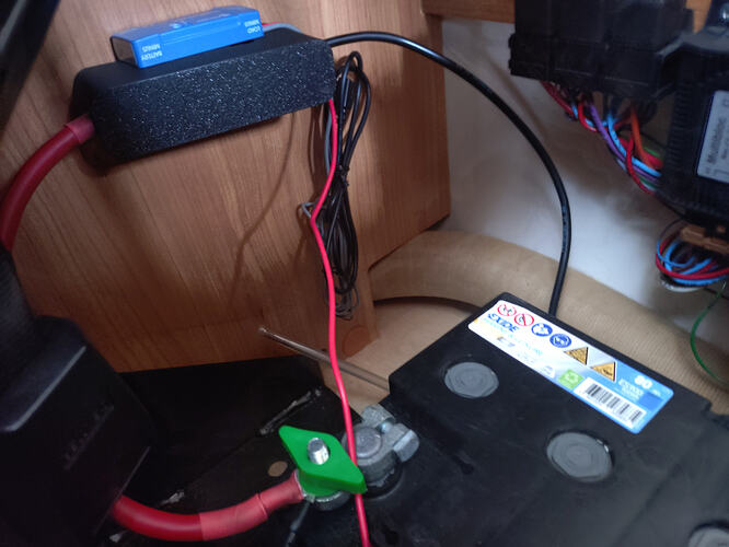

Vielleicht hängen die einen Verbraucher per Kabel am Minuspol und die anderen Verbraucher per Karosse am Minuspol? Dann würde der Shunt nur die einen Verbraucher messen, nicht die anderen. Hat denn die Aufbaubatterie Kontakt Minuspol zu Karosse? Wenn nein, hat sich die Frage erledigt.

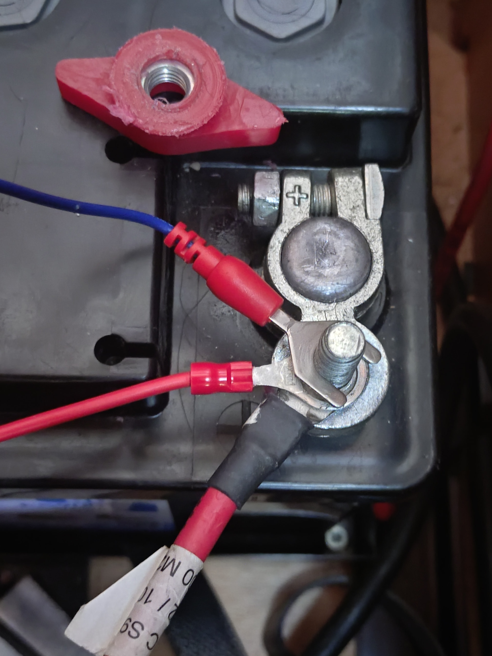

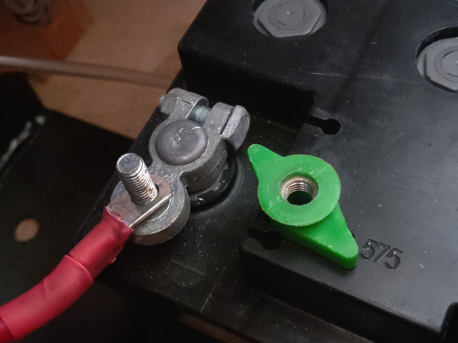

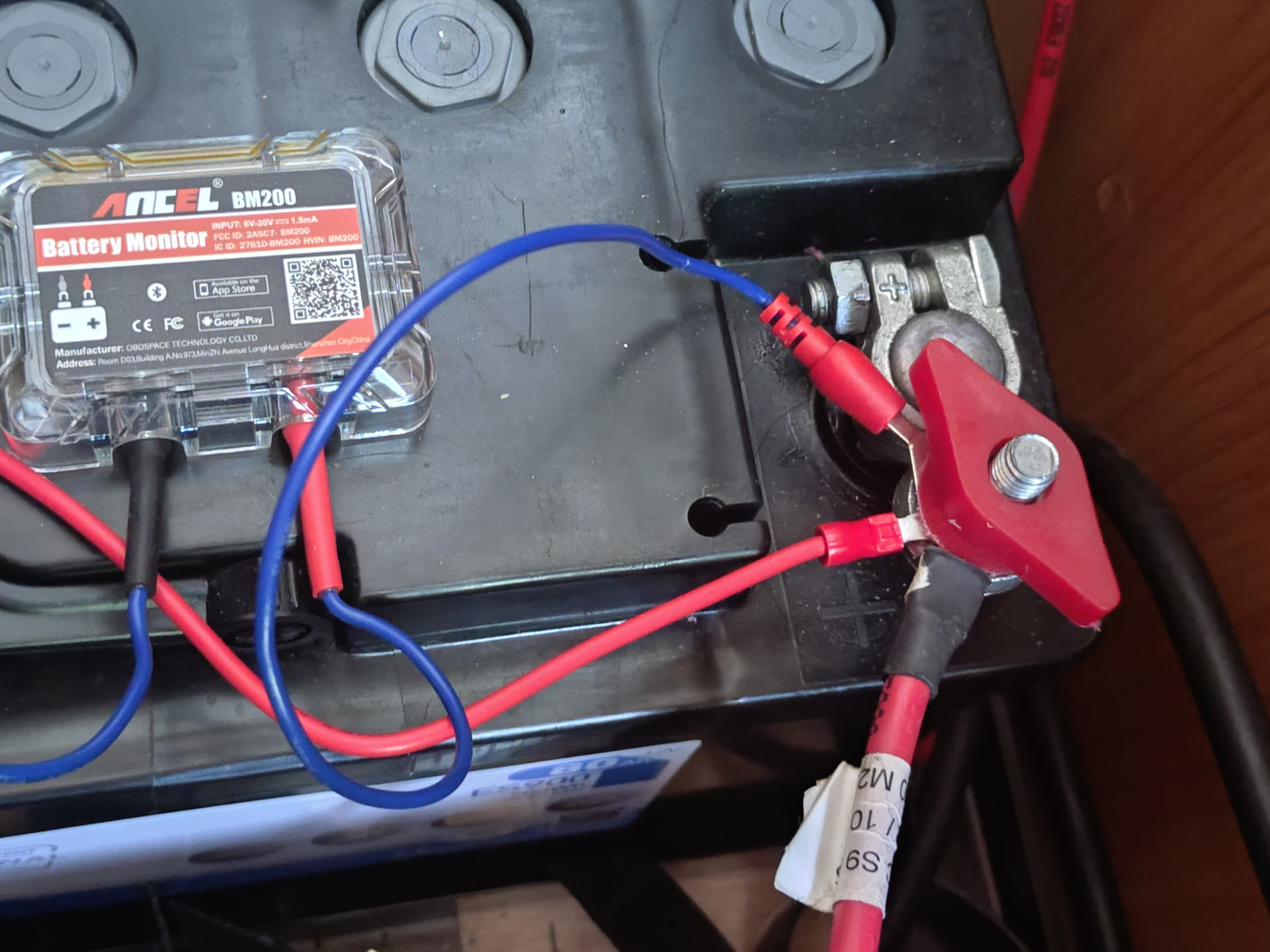

An den Batteriepolen liegt zuunterst die Ringöse des Hauptkabels, danach die Drähte der Messgeräte. Eine Unterlegscheibe ist NICHT verbaut und war nie.

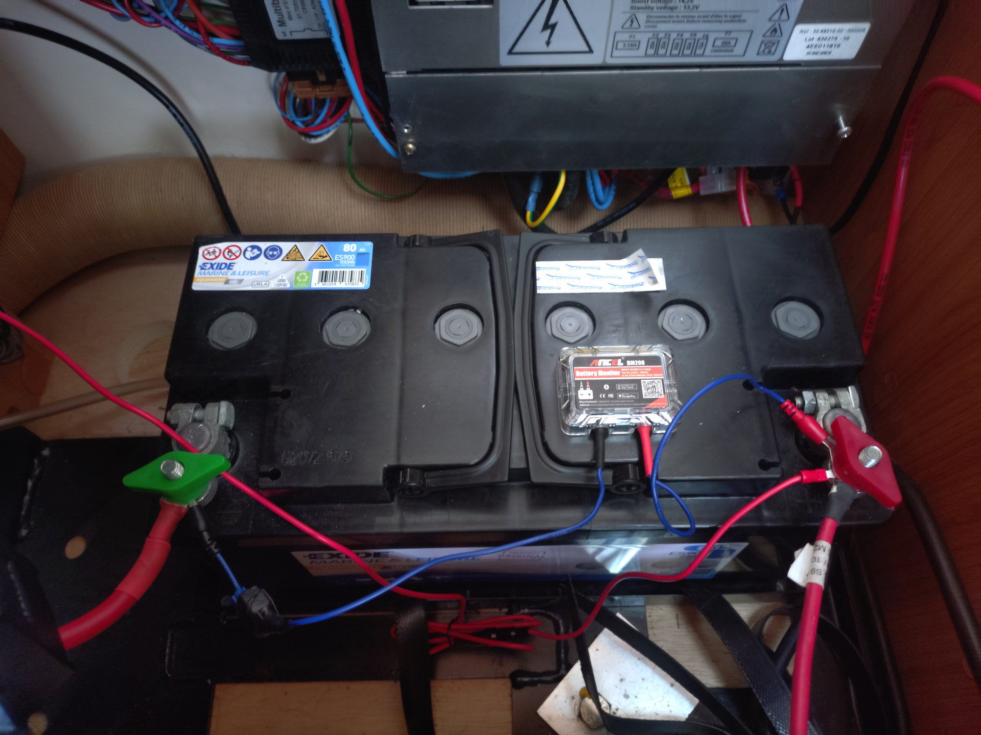

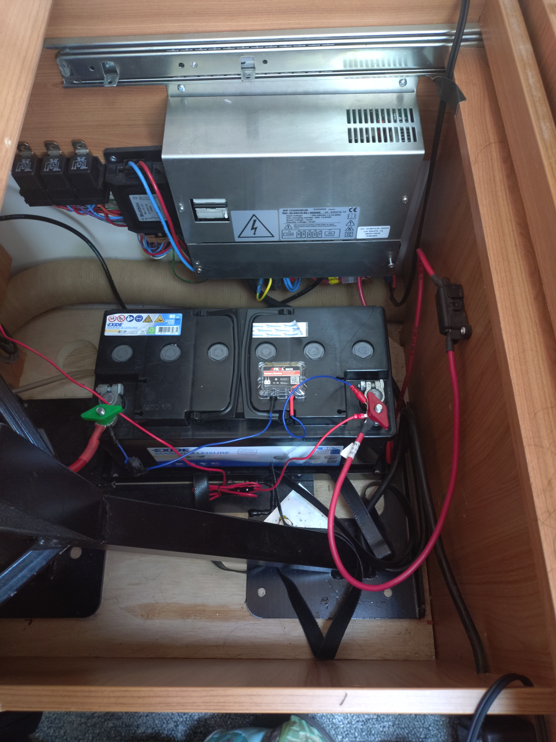

Jetzt folgen noch jede Menge Bilder.

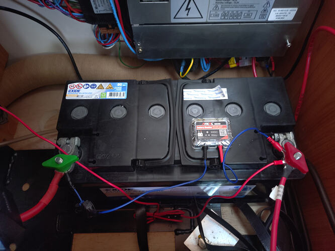

Batterie ist ausgebaut, Kühlboxtest startet, sobald das Kabel da ist
Anschlusssituation der Batterie und Verkabelung

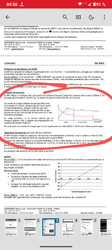

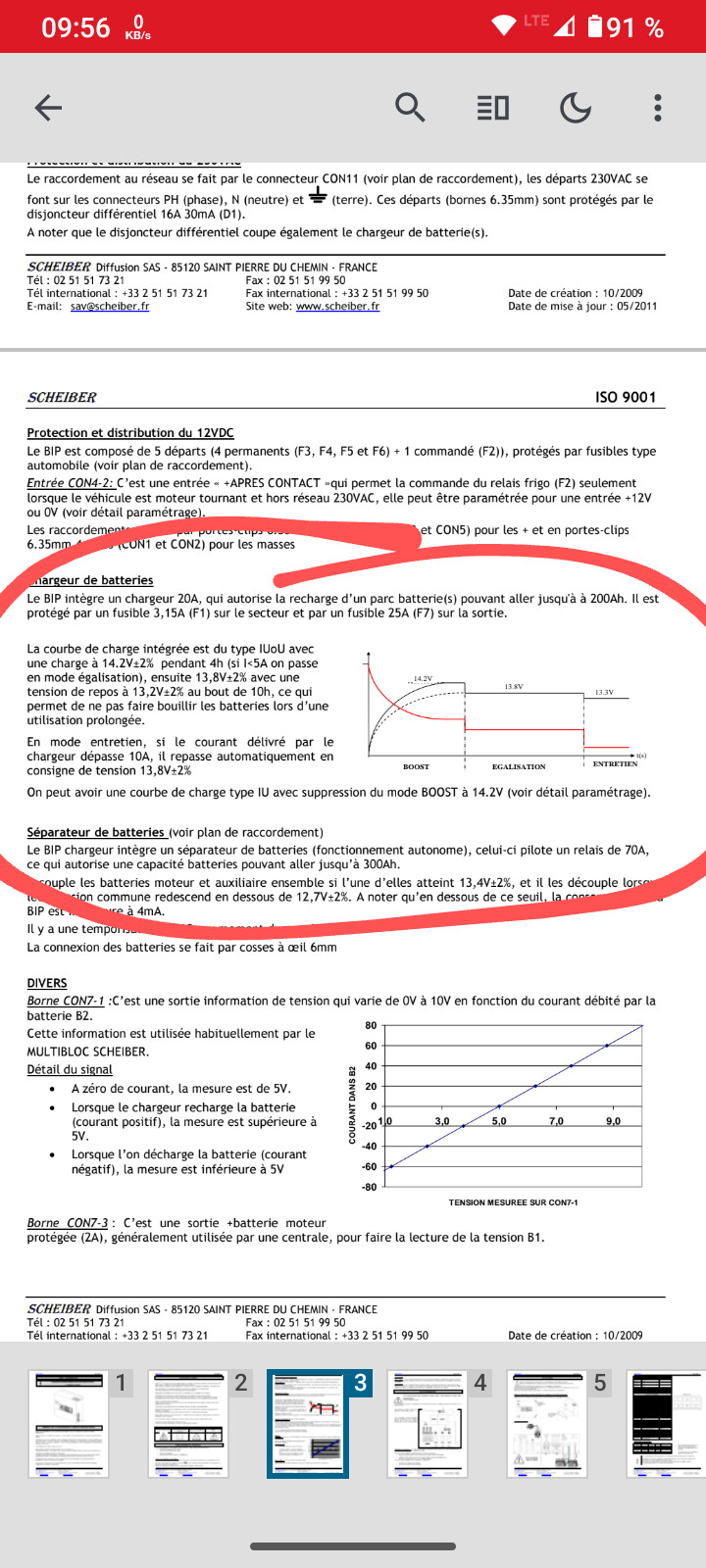

Das liest sich hier aber anders:
Danach gibt es einen boost mode bis 14,2 V, den man abschalten kann.
Polschuhe und Anschlüsse
