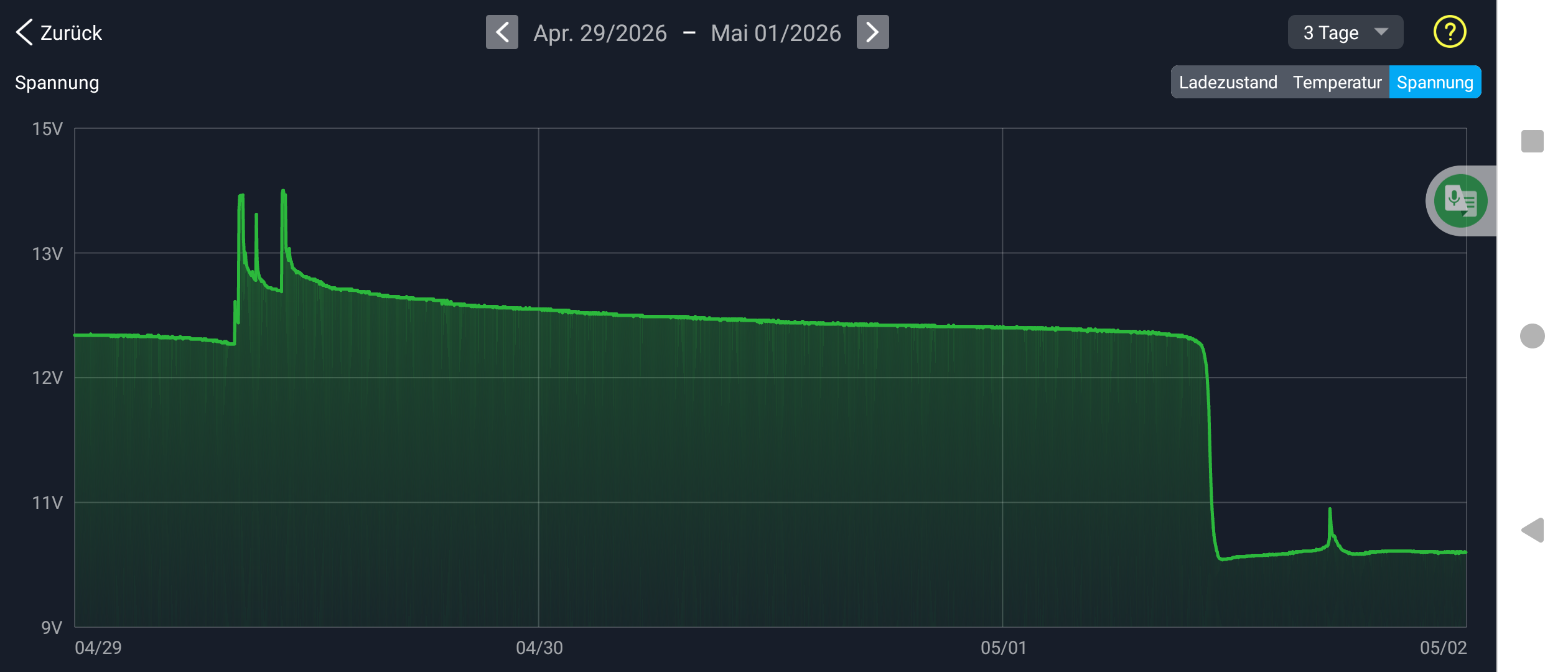

Ab 29.05.2026 Stand das Fahrzeug in der Scheune abgestellt. Am 01.05.2026 fällt die Spannung plötzlich und unerklärlich zwischen 10:00 und 11:00 Uhr von 12,34V auf 10,15V (der Shunt war leer immer noch nicht da). Unbemerkt stand das Auto bis zum 11.05. bei 10,05V in der Scheune. Erst dann habe ich es bemerkt und sofort über 230V geladen.
Ich vermutet, dass die Batterie selbst vorher in Ordung war und dadurch beschädigt wurde. Das hieße aber, dass die "Abstürze" unter Punkt 4 und Punkt 5 auf einen Defekt an der Elektrik zurückzuführen sein müssten und erst alle späteren eventuell auf den Defekt der Batterie

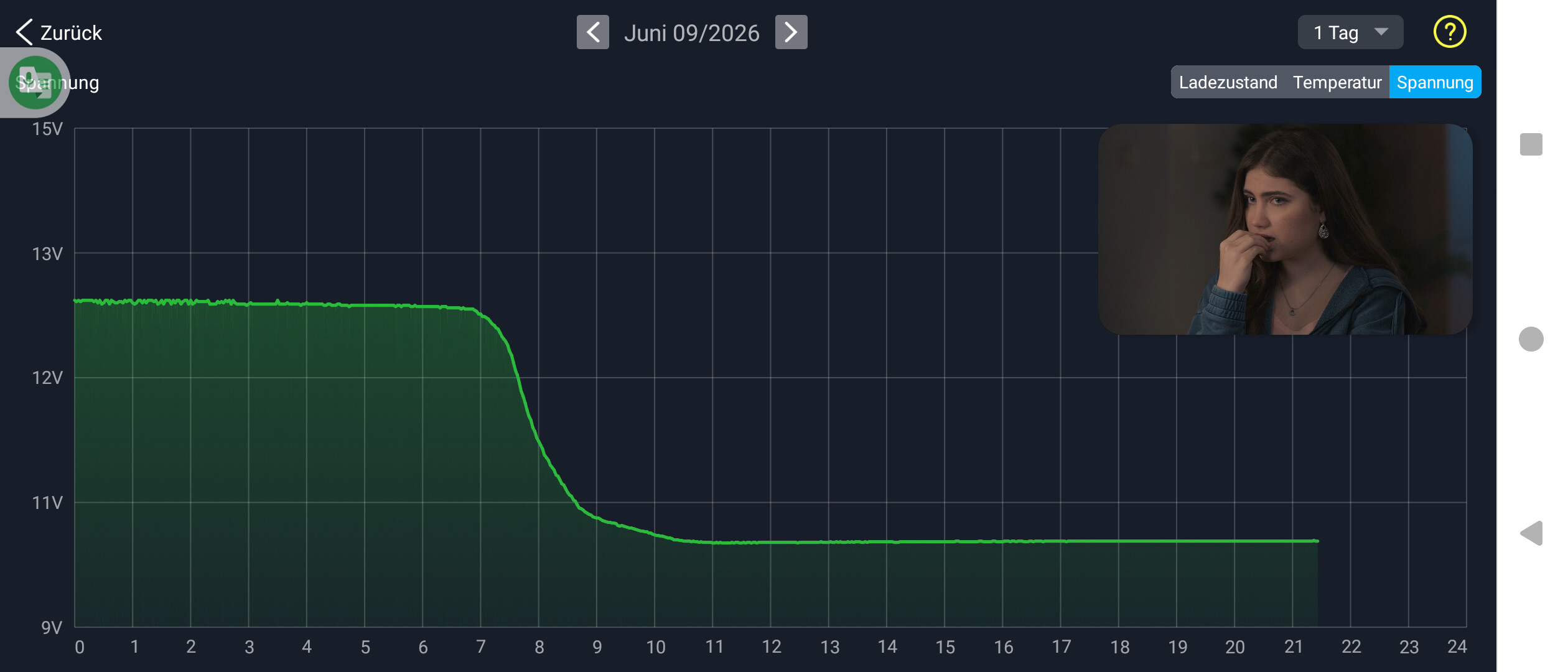

09.06. 07:00-10:00 Uhr plötzlicher Spannungsabfall
15.06. 15:30-16:30 Uhr plötzlicher Spannungsabfall

Wäre jetzt noch intressant mit welcher Spannung die Batterie in der Scheune abgestellt wurde. 12,3V sind nicht allzu viel, da kann die Spannung bei sehr geringer Restkapazität durch Vorschädigung auch schon mal bei geringer Entladung “abstürzen”.

Mit welcher Spannung wurde der Camper abgestellt?
12,3V sind nicht viel. Bei äußert geringer Restkapazität aufgrund von Vorschädigung gehts da schnell rapide runter mit der Spannung.

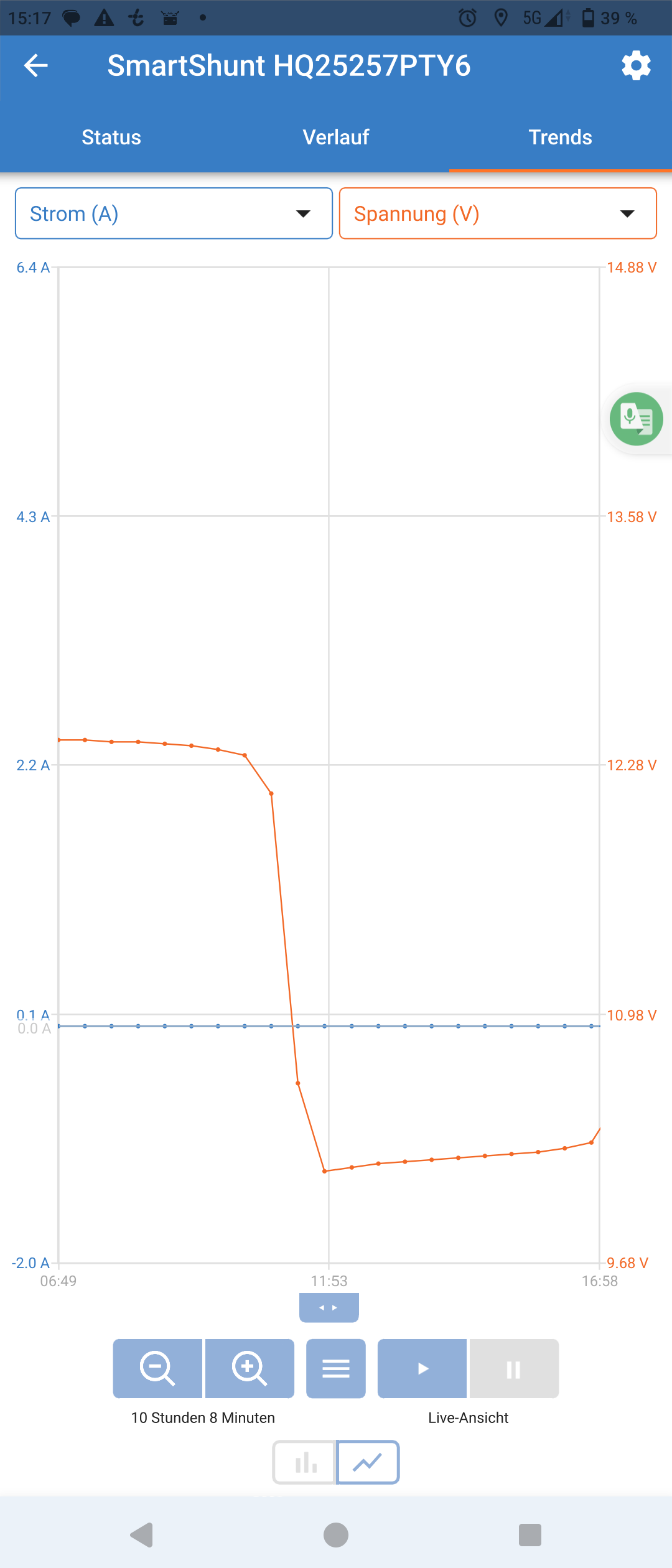

Wie kommst du drauf, dass der offenbar alles erfasst?
Für mich sieht es eher so aus, dass der Shunt nicht alles erfasst, sondern irgendwann ein Entladestrom dazu führt, dass die Spannung in kurzer Zeit so absackt, aber der gemessene Strom bei 0 liegt.
Ist doch eher untypisch für einen defekten Bleiakku, dass der urplötzlich seine Spannung verliert.
Insofern würde ich den auch erstmal ausbauen und separat testen. So kannst du isoliert erstmal den Akku prüfen. Auch mal Kapazität ermitteln, aber nicht zu weit entladen, das mögen die Dinger nicht.
Irgendwas stimmt da nicht: das ist komplett unlogisch.
Da sieht man den Effekt.
Man sieht den Strom der Kühlbox, aber nicht den "Fehlerstrom".
Also fliesst der Fehlerstrom VOR dem Stromsensor weg.
Aber wie schaltet dann die Schutzschaltung der Scheiberbox den (Fehler)Strom bei 10,4 V ab??
Wo sind die Ladegeräte angeschlossen: vor oder nach dem Stromsensor? Ist eines davon defekt? Eine Abdeckung über dem Akku, die einen "Kurzschlus" macht ?
Die Zuleitung von Akku nach Stromsemsor, durchgescheuert und kurzsschluss nach masse ?

Wenn da wirklich nichts dranhängt, dann ist das einzige, was vmtl. nicht erfasst wird der SmartShunt selbst. Fragt sich nur, wie gut der SmartShunt im niedrigen Bereich misst (+zeitliche Auflösung?), den Tiefentladeschutz samt Relaisschaltung (?) dürfte auch etwas verbrauchen. Bilder von der Einbausituation / Installation wären an der Stelle etwas, vll. fällt da hier jemand etwas auf. Insbesondere Bilder von Batterie, SmartShunt und Ladegeräten samt Anschluss.
Bei einer quasi toten Batterie oder über längere Standzeiten könnte der Standyverbrauch der Elektronik und Relaisschaltung zur Entladung ausreichen. Sonst bleiben der Beschreibung nach nicht mehr viele Möglichkeiten, der einzigste Bereich der wohl nicht überwacht ist, ist die Batterie selbst (Abdeckung?) sowie die Fühlerleitungen des Shunts (aber das Problem gabs ja schon vorher).

Der Fehler Strom läuft aber garnicht über die Scheiberbox.... Und von einem anders sitzenden Abschaltelement/Schutzschaltung ist nicht die Rede.
Der Shunt ist im Minuspol verbaut, hängt direkt an der Batterie in der einzigen von minus abgehenden Leitung.

Das Ladegerät der Scheiberbox ist raus, weil man Fehlerstrom (und natürlich auch den Ladestrom) des Ladegerätes im Stromsensor sehen müsste.
Bleibt das Steckerladegerät.
Wie ist das angeschlossen? An die Batteriepole ? Immer?
