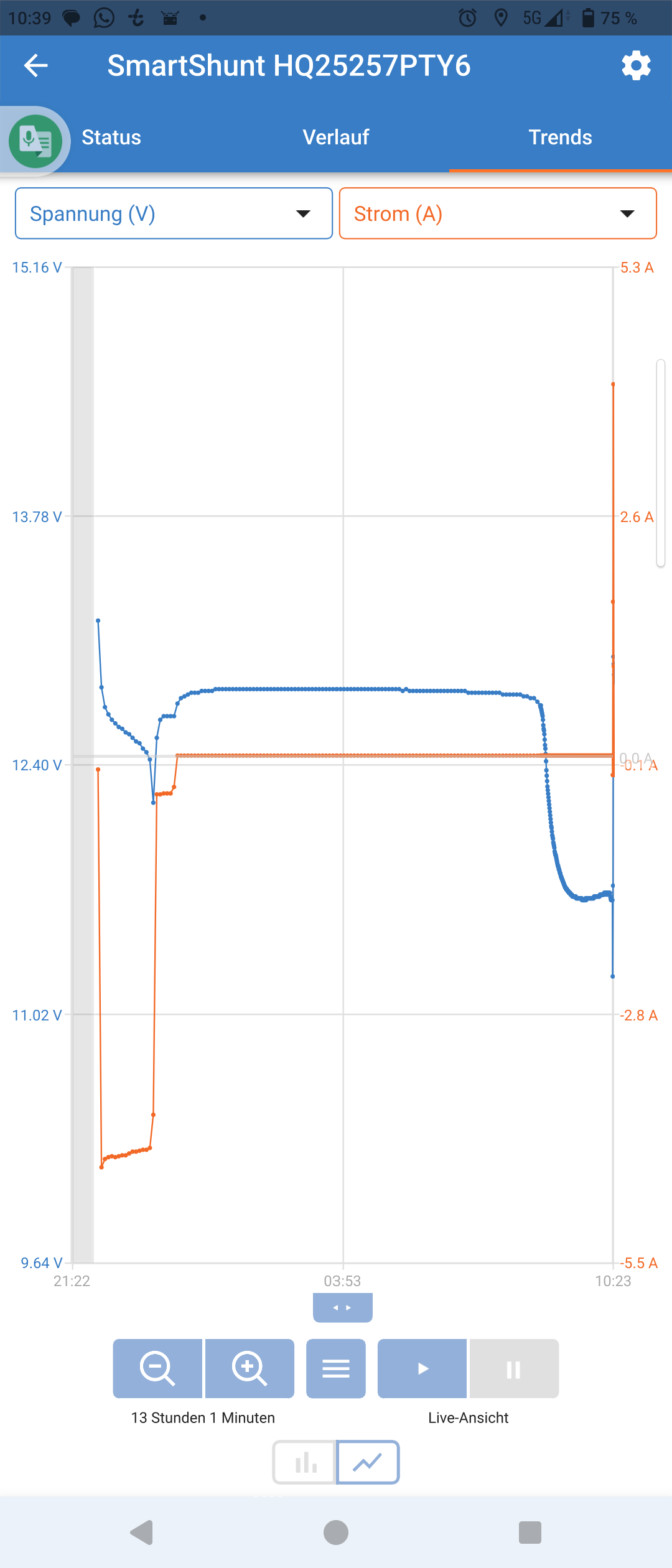

Ich habe nun mal ein paar Diagramme zusammengesucht und den gesamten Spannungsverlauf der Batterie seit Anfang des Jahres analysiert.
Im folgenden sieht man den Entladevorgang von gestern Abend mit der Kühlbox:

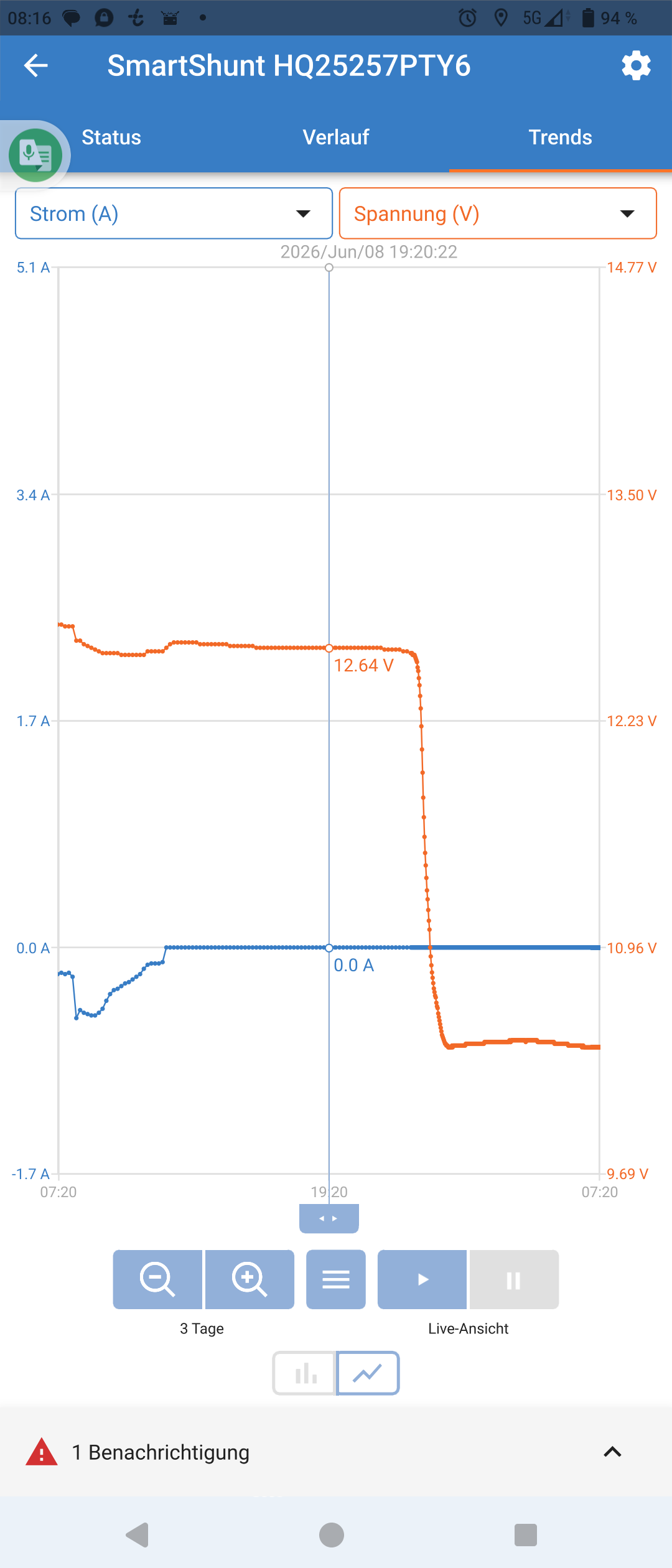

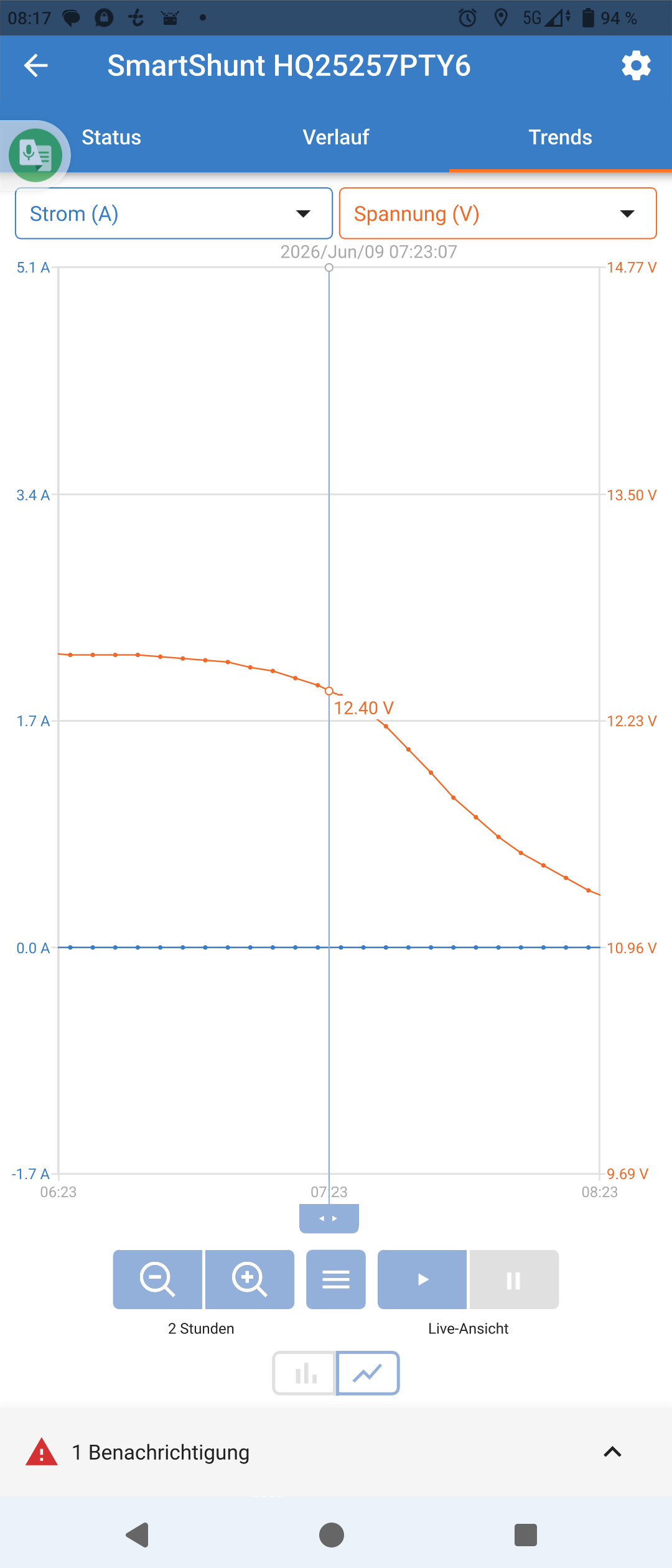

Hier eine größere Ausschnitt mit dem Verhalten der Batterie in der anschließenden Nacht

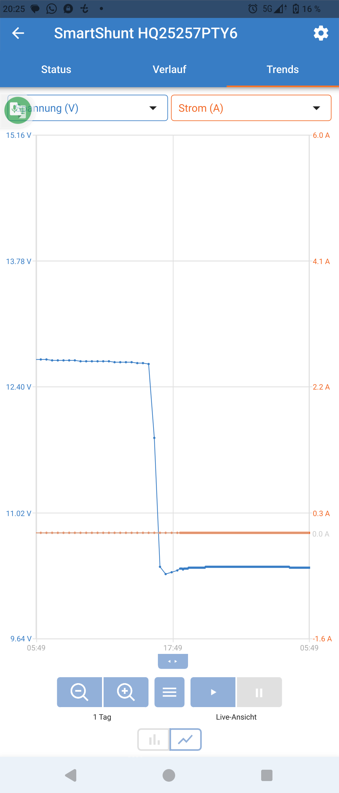

Im folgenden zwei Beispiele für die "Abstürze"

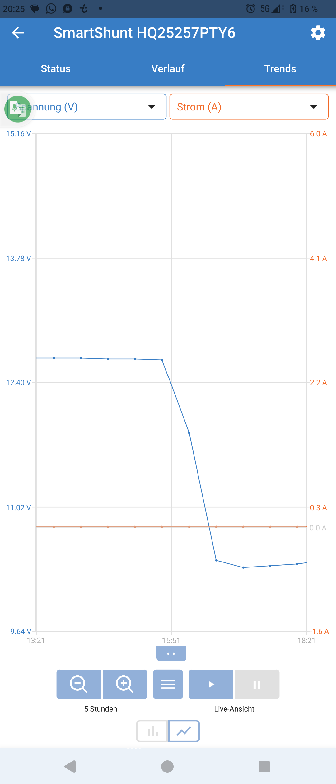

Hier zwei weitere von etwas früher.
Leider kann man in der Victron App immer nur die Uhrzeit, aber nicht das Datum sehen. Das Datum liefere ich gleich nach:
