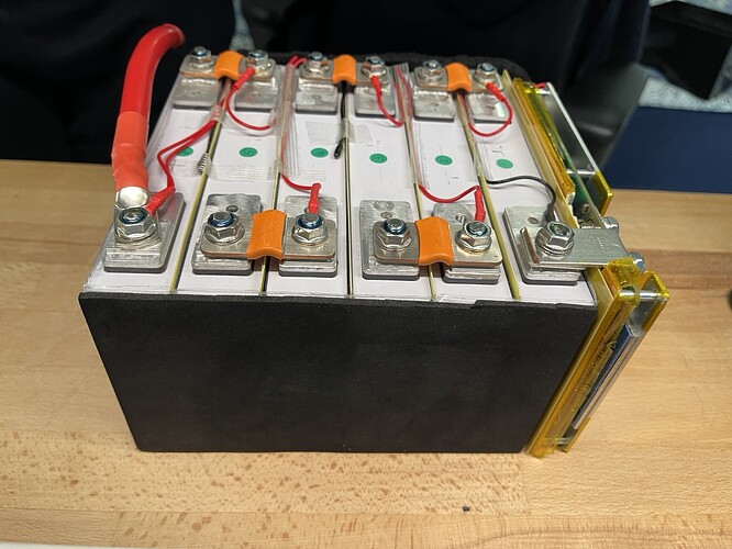

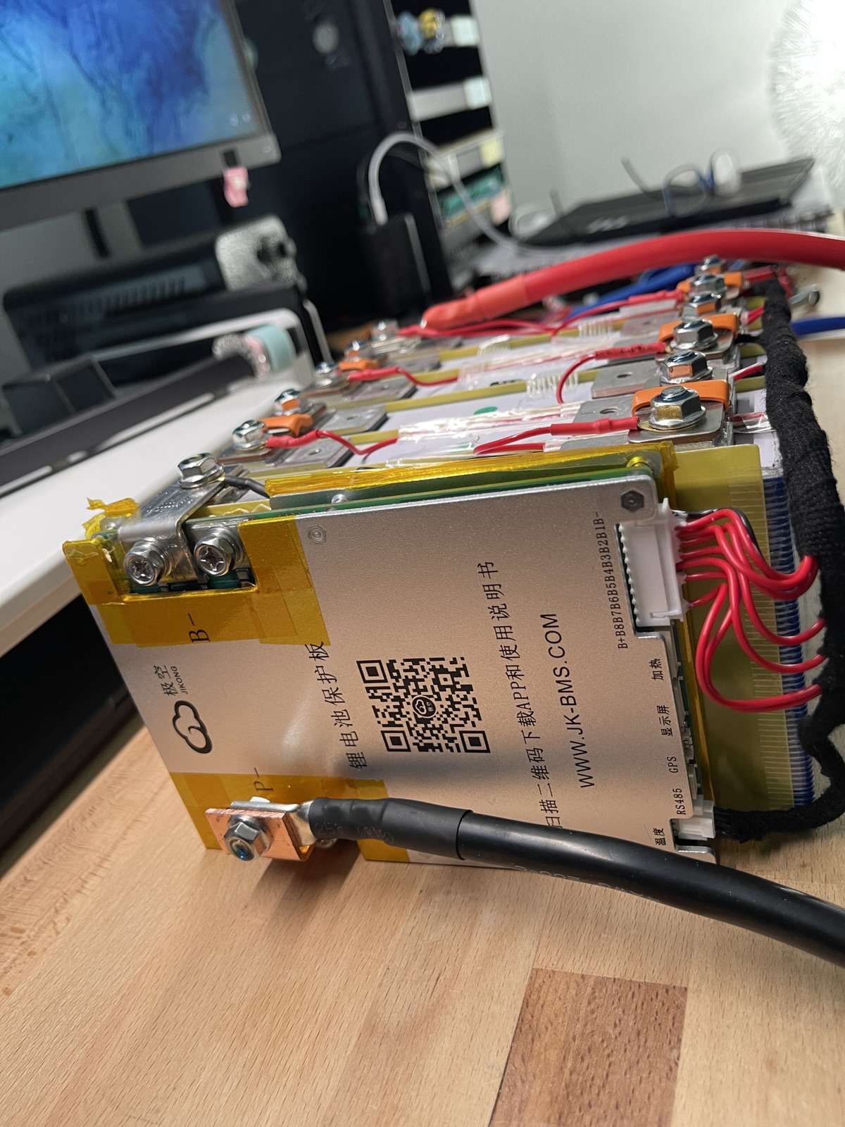

Ein guter Bekannter hat mir diesen Akkupack für's Tesla Model 3 gebaut :+1:

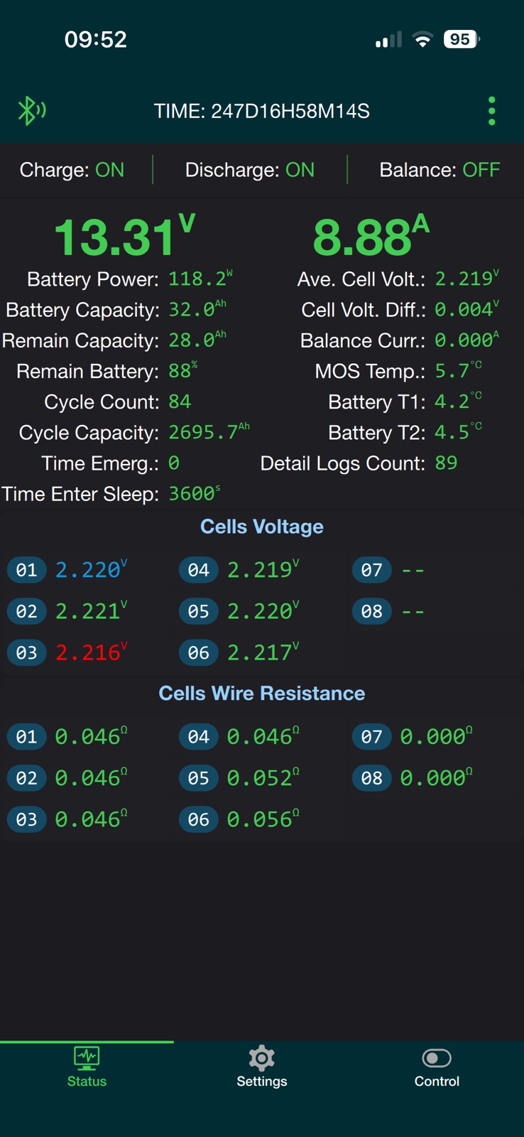

Akkupack bestehend aus 6 Stk. Yinlong 2.3V 30Ah LTO Zellen,
gemessene Kapazität 32Ah
dieser Pack ist seit Frühjahr im Einsatz
in Arbeit 2P6S mit 20Ah Toshiba LTO Zellen, hier scheitert es momentan an ein paar mm Platz im Gehäuse :man_shrugging:

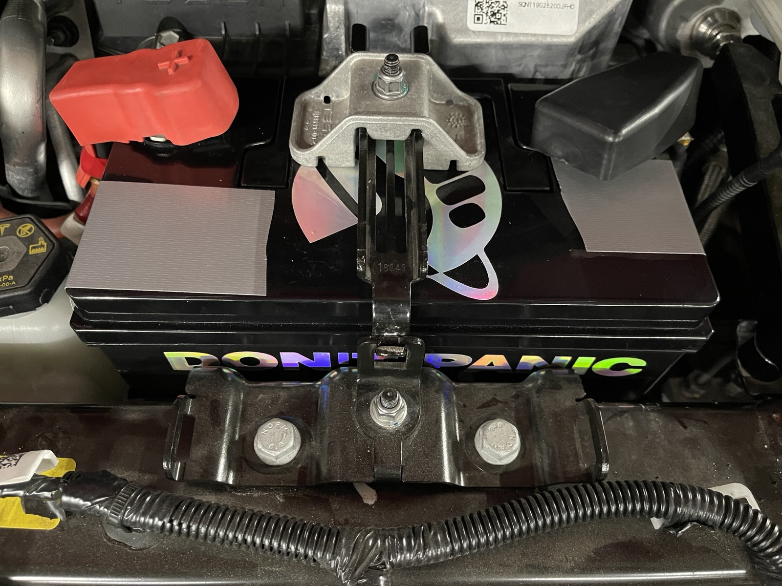

Das original von Tesla kostet mittlerweile auch schon knapp 200€
Von halbherzigen LFP Ersatz wie Ohmmu für >500€ mit den bekannten Problemen (nicht ladbar unter 0°C) der LFP Technik wollen wir lieber nicht reden.
Vorher hatte ich es mit einer Winston LiFeYPo4 mit 40Ah im Fahrzeug probiert, bei dieser war die Ladekurve zu flach, das 12V BMS vom Tesla hat dann nach ein paar Wochen eine Fehlermeldung gebracht, 12V Batterie schwach.
