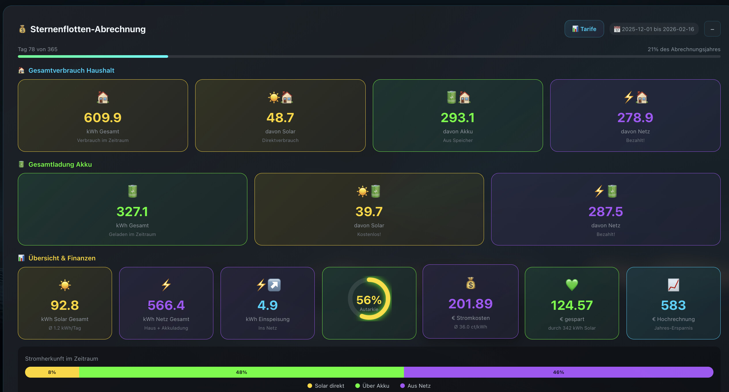

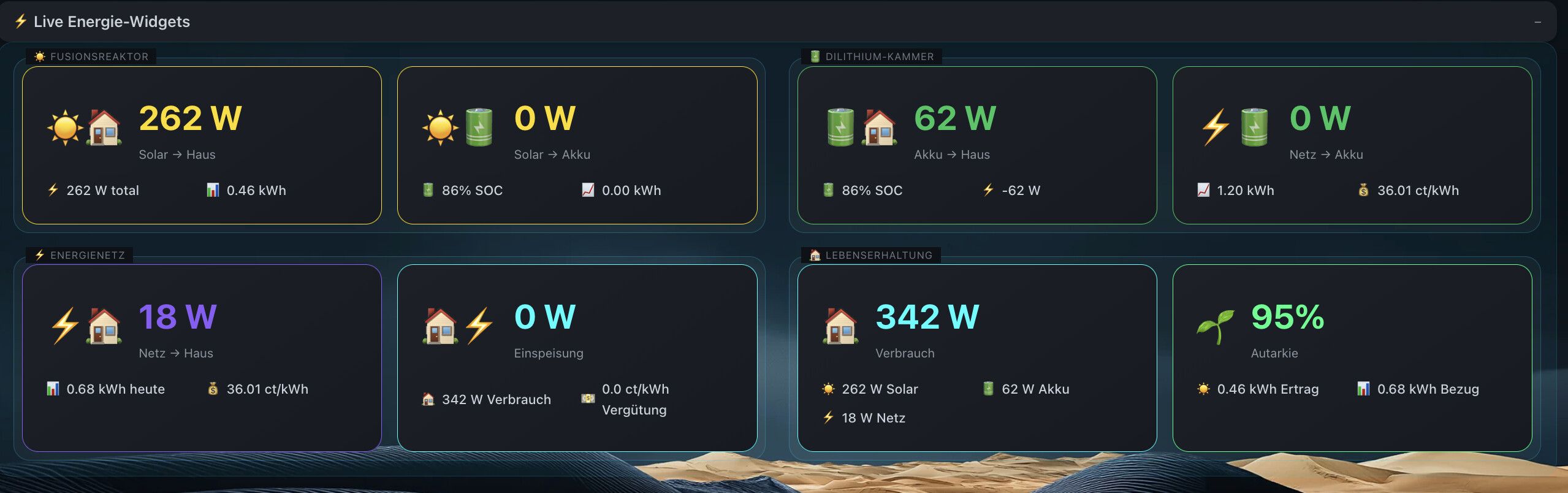

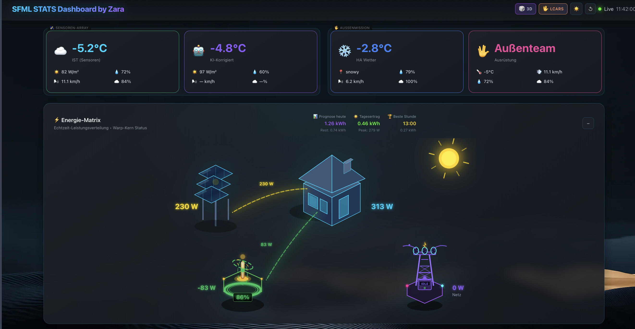

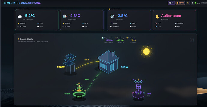

Hier mal ein paar Eindrücke auf HA:
Das integrierte Energie-Dashboard:
von links nach rechts:
IST-Wetter durch Sensoren (EcoWitt, Netamo,Davis,..)
Von der KI berechnetet Wetter das als Grundlage für die Prognose genutzt wird
Die interne Home Assistant Wetter-App
Darunter ein aktuelle Energie-Fluss-Diagram mit Live-Werten und kurzen Info wie Max-Peak / Beste Stunde heute /..

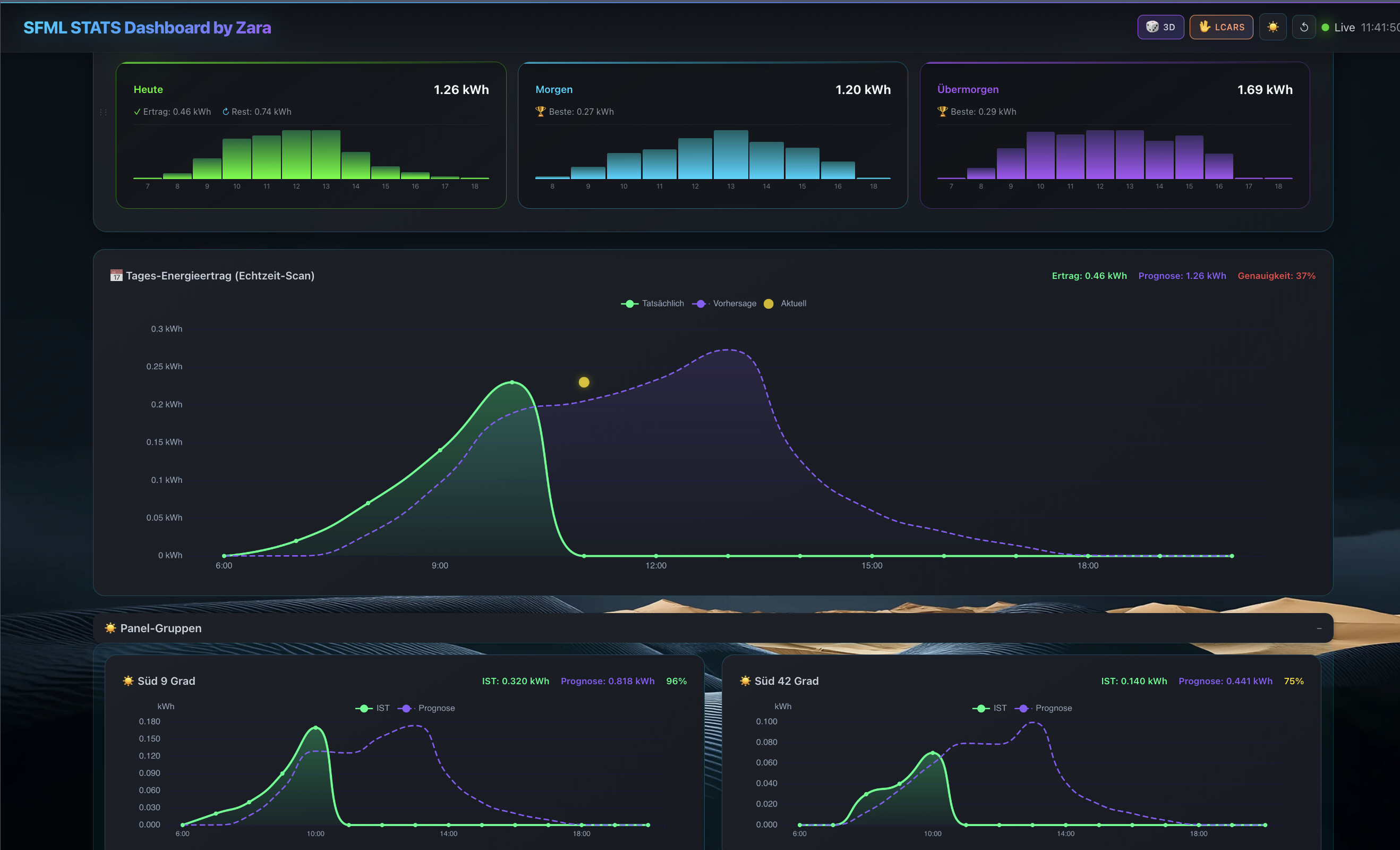

Die Prognose vs IST Gesamt und pro String:
Oben die Prognosen für 3 Tage mit Hinweis auf die jeweils beste Stunde
Naja und eg gibt noch viel mehr .. wie zum Beispiel EV oder Akkoladen nach dynamischen Brutto-Preise ect.. wie man bei Simon sehen kann explodiert das Forum.. und der Bedarf nach einer zuverlässigen Prognose ist riesig!

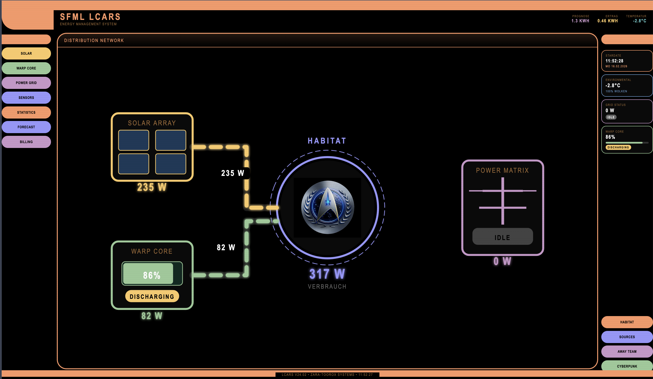

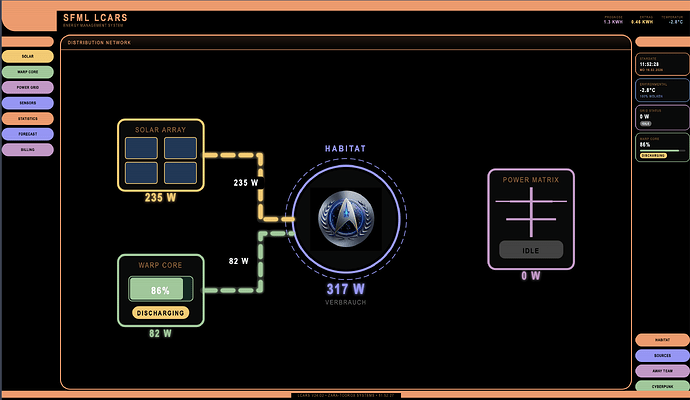

Ach und es gibt für Wand-Tabletts noch nette Spielereien wie ein LCARS Dashboard das aus Tabletts einen schnellen Überblick gibt..
Besonders insteressant ist sicherlich die sehr komplexe Berechnungsmethodik die in der Lage ist nach Zeitpunkt des Ladens eines Akkus mit Netzstrom und dem Entladezeitpunkt genau die tatsächlichen Kosten zu berechnen und vieles mehr:
oder es live zu verfolgen was da gerade passiert:
Es ist quasi ein Schweizer-Taschenmesser um zu entscheiden ob einer Erweiterung Sinn macht, wann es sich lohnt Akkus hinzuzufügen, das Auto zu Laden,.. ect…
