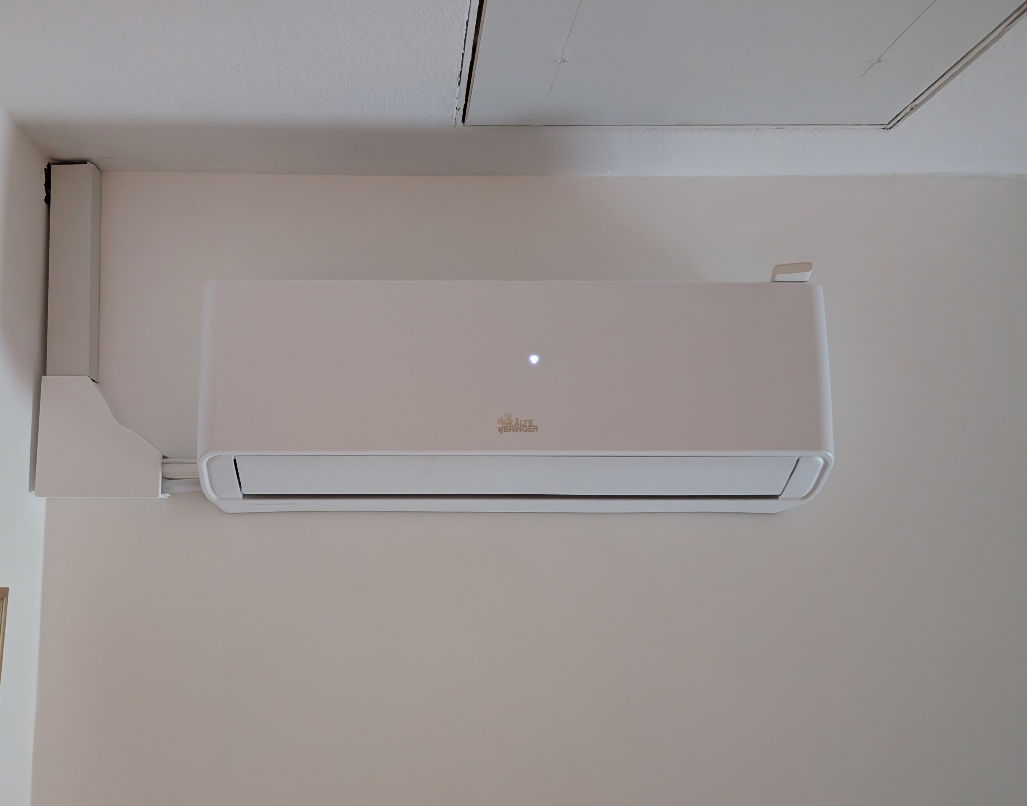

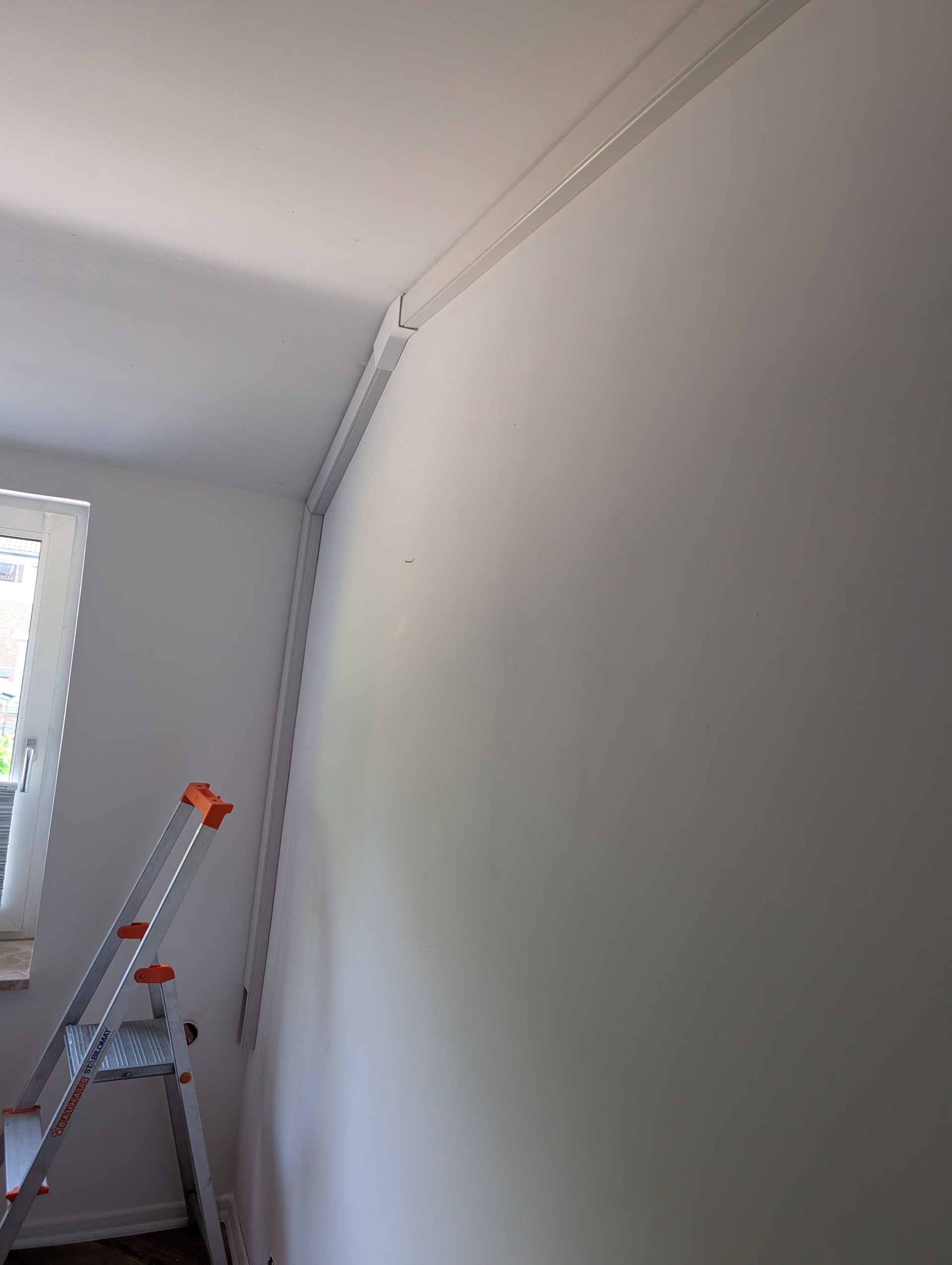

So ich hab meine KB012 fertig installiert.
Explosionsgeschütze vakuumpumpe habe ich bei eBay Kleinanzeigen mit Monteurhilfe für 80€ bekommen.
Kälteleitungen habe ich angeschlossen und evakuiert für ca 1 Stunde um sicher zu gehen. Die mechanische anzeige der Monteurhilfe kann man vergessen. Die ist nur genau genug um zu zeigen das Vakuum existiert.
Hab dann etwas Kältemittel in den Kreislauf gelassen bis ich bei Umgebungsdruck war um keine Luft in den Kreislauf zu saugen. Ich weiß das ist nicht zulässig aber ob ein mg Propan in die Atmosphäre entweicht ist mir relativ egal.
Dann auf Kühlbetrieb die 100g Propan wegen den längeren Leitung nachgefüllt.
Gestern bei 30° Wurde gut unser ganzes Haus gekühlt, Schlafzimmer angenehm frisch.
Die Anlage moduliert nur leider eher wenig, und zieht dann gut 800w. Das muss ich mir nochmal angucken.

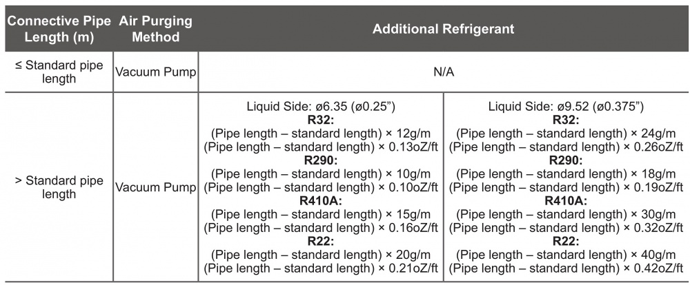

Check das nochmal, meine Infos sind da 20g pro Meter bei R32 und 10g pro Meter bei R290. Ist eigentlich auch logisch, R290 füllt man insgesamt nur etwa die Hälfte in die Anlage gegenüber R32.
Durchaus möglich, dass die Anleitung falsch ist und man die aus einer R32 Anleitung schnell zurechtgestrickt hat.
Ja in der Anleitung steht für Kälteleistung 1P/1,5P (gemeint ist wohl "horse power") eine zusätzliche Füllmenge von 20 g/m und bei 2/3P 30g/m. In beiden Fällen 4 m Vorbefüllung und max. 10 m Länge (das hatte ich eben überlesen).
Bei Kältebringer ist es immer möglich, das sie etwas falsch kopiert haben. Die von Dir genannten 10 g/m würden auch erklären, warum User Farquarl bei manchen Anbietern eine größere Leitungslänge für eine bestimmte Raumfläche gefunden hat.

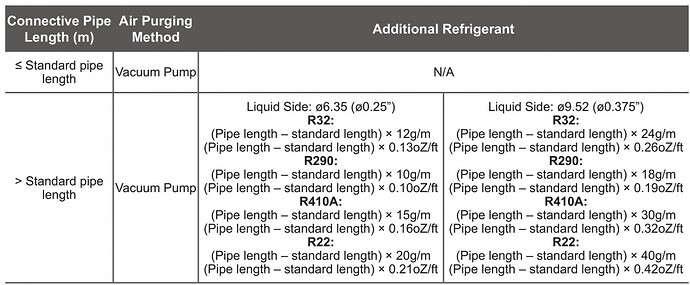

In der Anleitung für die KB26-9000 bis KB53-18000 incl. KB3512000BTU-R290 schreibt Kältebringer folgende Mengen:

Bei 10g/m würde es noch passen. Die Anleitung könnte wirklich falsch sein. Aber sich darauf verlassen ![]()

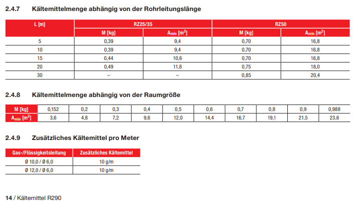

Die Kältebringer Angaben scheinen mir alle irgendwie falsch. Normal sagt man bei R32 und 3/8+1/4 20g pro Meter und meint damit Stranglänge und nicht pro Rohr. Schau doch Mal bei der Mitsubishi RZ, die werden saubere Handbücher schreiben.
Wobei die Raumflächen bei Mitsubishi nicht mit der Berechnungsmethode der DIN EN378-1 zusammenpassen ...
Hatten wir kürzlich mal im Detail diskutiert, soweit ich mich erinnere gibt es bei den Geräten nach neu angepasster Norm nicht nur andere Maximalmengen R290, sondern auch angepasste Raumgrössen. Gilt dann aber wohl nur mit den Geräten nach neuer Norm 2026, mit extra Sicherheitsfeatures. ich kanns jetzt aber gerade nicht nochmal alles raussuchen, bitte selbst checken.
Der Screenshot aus dem Mitsubishi R290 Booklet ist auf jeden Fall nach neuer Norm, weil da bis zu 988g R290 drin stehen.
