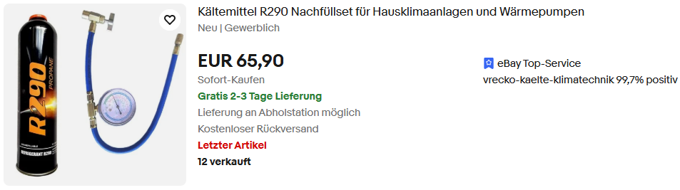

Die 5m Leitungen sind allerdings zu kurz für mich. Ich habe ein 10m Leitungsset bestellt. D.h. Ich werden nachfüllen müssen.
Hierzu habe ich eine Frage: Ich würde mir so eine Flasche besorgen.
die schließt man dann auf einer Feinwaage stehend an und wartet bis die 20g/m (5+20=100g) in der Klimaanlage verschwunden sind. Sehe ich da etwas falsch?
Würde die zumindest aufdrehen, bevor du die an den Serviceport anschließt, damit du kein Luft in die Anlage drückst. Und du musst schauen, was der Schlauch für einen Anschluss hat, ob 1/4 Zoll oder 5/16. Muss mit dem Serviceport der Anlage passen.
Besser kombinierst du es mit dem Evakuieren der Anlage über die Monteurhilfe. Dann kannst du das Vakuum direkt damit brechen und in den Kältekreislauf schonmal einige Gramm einbringen. Vielleicht reicht das schon. Falls nicht, muss die Anlage im Kühlmodus laufen, damit du noch was reinbekommst.
Ja, das "Vorspülen" mit Propan war mir klar. Ich hatte gehofft dass, das Vakuum in den Quick connect Leitungen ausreicht um die 100g zu ziehen. Also über die Saugseite dann die Leitungen erstmal Füllen.
Sollte ich mir trotzdem auch eine Monteurhilfe zulegen?
Ganz wichtig, Ventil nach unten. Zwei Holzklötze und eine Rolle Panzertape sind hier hilfreich als Standhilfe.

Ich werde mir wohl so ein Ständer Drucken. Holzklötze plus Flasche überschreiten dann das Maximalgewicht meiner Feinwaage. Theoretisch könnte man doch aber auch im Kühlbetrieb über die Gasphase nachfüllen oder? R290 ist ja ein reines Kältemittel und kein Gemisch.
Wie willst du es konkret machen ohne Monteurhilfe?
Die Flasche hat eine Schlauch mit Manometer dabei. Ich dachte ich würde:
  1. Kälteleitung montieren.
  2. Den Schlauch and die Saugseite/Serviceport der Klima anschließen (voher einmal etwas Gas durch den Schlauch schicken)
  3. Ventil auf der Saugseite zur Leitung öffnen.
  4. Langsam das Ventil der Kältemittelflasche öffnen.
  5. Waage ablesen und hoffen das genug Kältemittel übergeht.
  6. Ggf. Klima auf Kältebetrieb Stellen um mehr Kältemittel zu überführen (Dann allerdings die Flasche vorher umdrehen.)
  7. Ventile zu und Flasche ab und dann in Betrieb nehmen und auf Lecks prüfen.
(Schlauch hat am Ende ein 7/16 NPT)
Also doch füllen, nachdem die Inbusventile schon offen sind? Ich dachte, du wolltest das Vakuum damit brechen.
Da dürftest du nichts mehr rein bekommen, die Anlage muss dann im Kühlbetrieb laufen.
7/16 Npt wäre 1/4 SAE, was hat die Anlage?
Ich dachte eigentlich, wenn ich nur die Anlaufseite öffne würde kein oder nur wenig gas durch den kompressor zurück strömen.
Das Gewinde an meiner KBO12 hat einen OD von 12,6mm also wahrscheinlich 5/16SAE. Dann brauche ich einen Adapter.
Was würdest du empfehlen?
