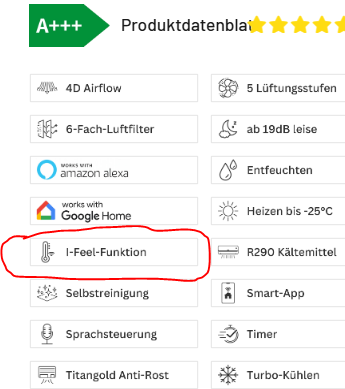

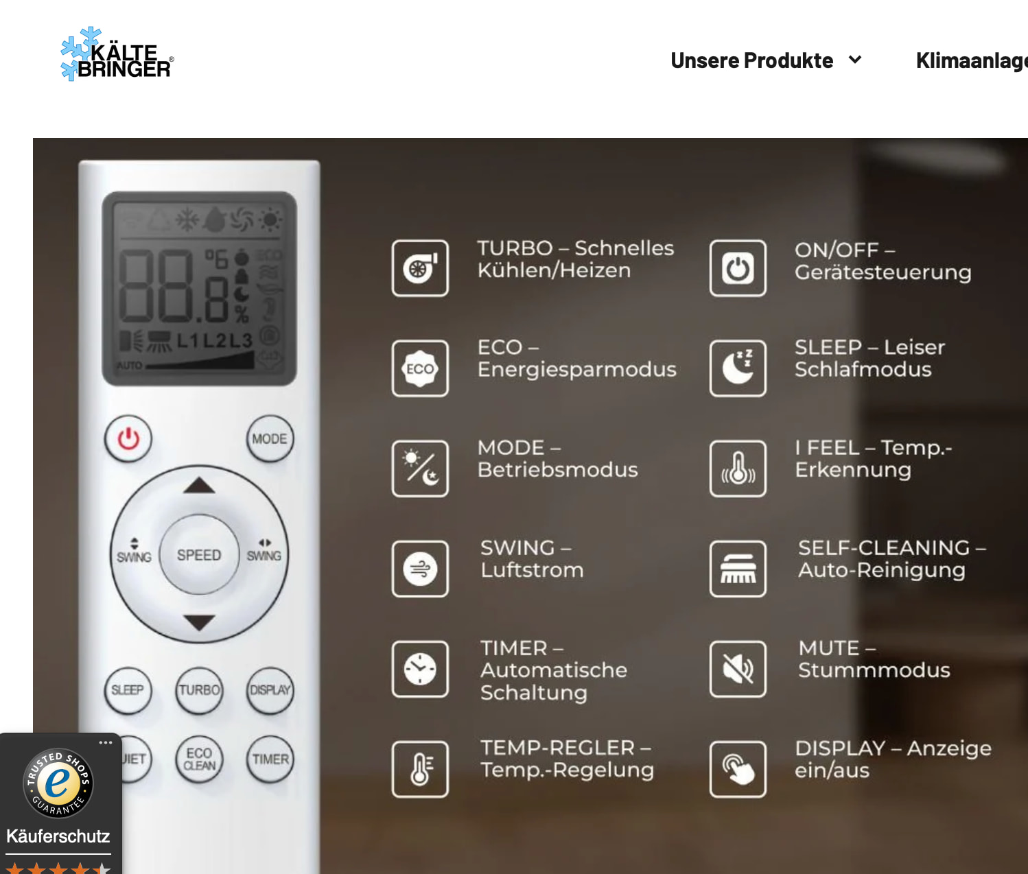

Ich werde schon seit Mitte April hingehalten und ich vermute das auch keine Antwort kommen wird, weil es diese Funktion anscheinend nicht gibt.
Da es sich um einen Sachmangel handelt werde ich eine Kaufpreisminderung notfalls auch einklagen.
Wo wurde das eigentlich versprochen mit i-Feel? Hab gerade mal die Homepage durchgeschaut und nichts gesehen:
Handbuch hab ich mal überflogen, i-feel steht da auch nicht:
Neben der Abbildung - unter Produktdatenblatt - 5te Position
Sehr bedenklich finde ich, dass auf der linken Seite kein Schutz für den Wärmetauscher vorhanden ist. Dadurch besteht ein erhöhtes Risiko für Beschädigungen, etwa durch Hagel oder Vogelschlag. Eine derartige Ausführung ist mir bei anderen Split-Klimaanlagen bisher nicht begegnet.
Ah super, ich hatte nach i-feel auf der Seite gesucht, aber das ist ja als Bild eingefügt.
Dann wird das immer noch so beworben. Bin gespannt, wie die sich dazu mal äußern.
Bei der Fernbedienung ist es auch gelistet. Wobei die sehr ähnliche TCL Fernbedienung iFeel dort hat, wo bei Kältebringer Sleep ist.

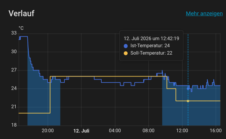

Das stimmt - aber wenn ich den Sollwert anhebe, dann geht die Leistung erst zurück, wenn 2 bis 3 Grad höher und schaltet schließlich ganz ab.
Was ich gestern beobachtet habe - Ich habe mittags einen Sollwert von 26° eingegeben und der Kompressor lief dann erst Stunden später bei 24,4° Raumtemperatur an. Leistungsaufnahme kurz 330W und ging dann auf 240W zurück. Diese 240W hielt die Anlage zu meinem Erstaunen über 3 Stunden bei Außentemperaturen zwischen 30 und 32° bis zum Abschalten. Dabei kühlte sie den Raum auf 23,7°C runter - super!
Ich habe den Eindruck, wenn man mit niedrigem Sollwert (z.B. 23° und dazu noch die 1 bis 3 Grad “Versatz”) startet, dass die Anlage beim Hochgehen der Außentemperatur Leistungsmäßig in die “Sättigung” fährt und dann selbst bei nahezu erreichtem Sollwert da nicht mehr rauskommt - ich werde es weiter beobachten.

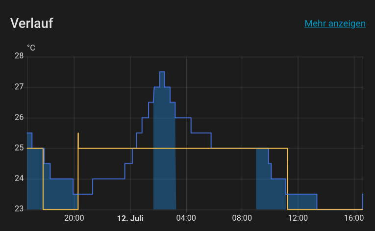

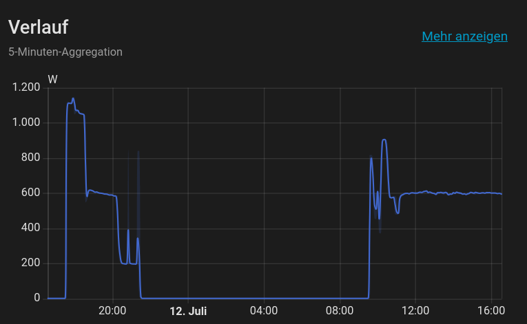

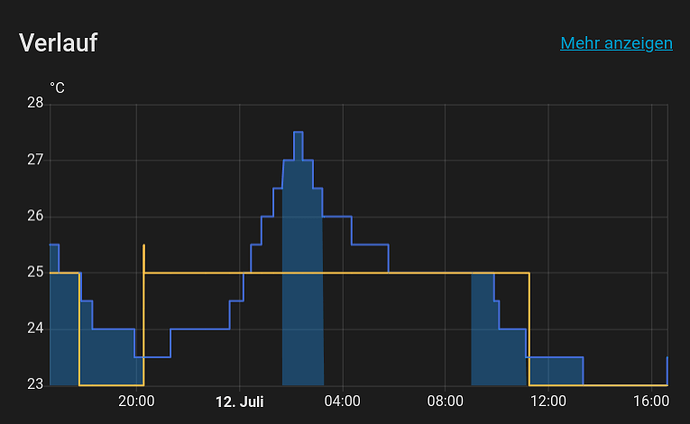

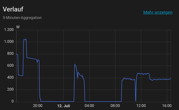

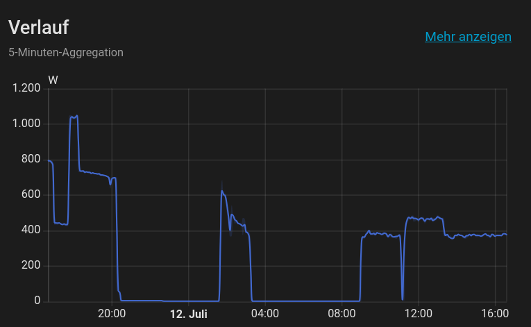

Meine läuft eigentlich ganz passabel durch. Nicht erschrecken, a) sind die Türen ins Haus offen b) ist das ein 2-Stock Zimmer mit sehr sehr viel Fenstern :smiley:
Zum Spaß noch die Mitsubishi MSZ-RZ im Vergleich
Beide Anlagen zusammen kühlen rund 100m², aber heute sind es nur 30°C. Bei 38°C kam ich dennoch auf angenehme 24°C im Haus herunter, dann laufen beide aber bei recht hoher last, wenn ich sie nicht rechtzeitig einschalte.
Danke für die Diagramme - Tolle Darstellung.
Aber laufen passabel? Sollwert im zweiten Bild zwischen ca. 18:00 und 20:00 = 20° mit dem Versatz von 1 bis 2° also 18 bis 19° - der Istwert geht lediglich auf 25° runter - also Regelabweichung gut 6° und die Leistung wird nicht weiter hochgehalten sondern auf 600W runtergefahren.
Dann Sollwert zwischen 11:00 und 16:30 Uhr = 22° mit dem Versatz von 1 bis 2° also 20 bis 21° - der Istwert im Mittel eher 24,5°; d.h. Regelabweichung etwa 4° und die Anlage fährt die Leistung nicht hoch und bleibt bei knapp 600W.
Und auch im Bild 4 zwischen 20:00 und 11:00 Uhr eine Regelschwankung von 4° und die Anlage versucht kaum gegenzuregeln.
Insgesamt bestätigt das meine Beobachtungen - Danke
Zwei Anmerkungen zur Mitsubishi. Ich verwende hier einen Remote-Temperatursensor. Der liegt ein Zimmer weiter.
Bei der Kältebringer (die ersten zwei Bilder) ist das irgendwie viel schwerer das vernünftig hin zu bekommen, aber der Raum macht es der Anlage halt doppel schwer. Unten hat man die kalte Luft und im Stock darüber ist es 6-8 Grad wärmer. Aber Klima oben verbauen, war aus optischen und installationstechnischen Gründen keine Option, außerdem nutze ich den oberen Bereich fast nur für Pflanzen, also ist das nicht so tragisch wenn dieser wärmer ist.
