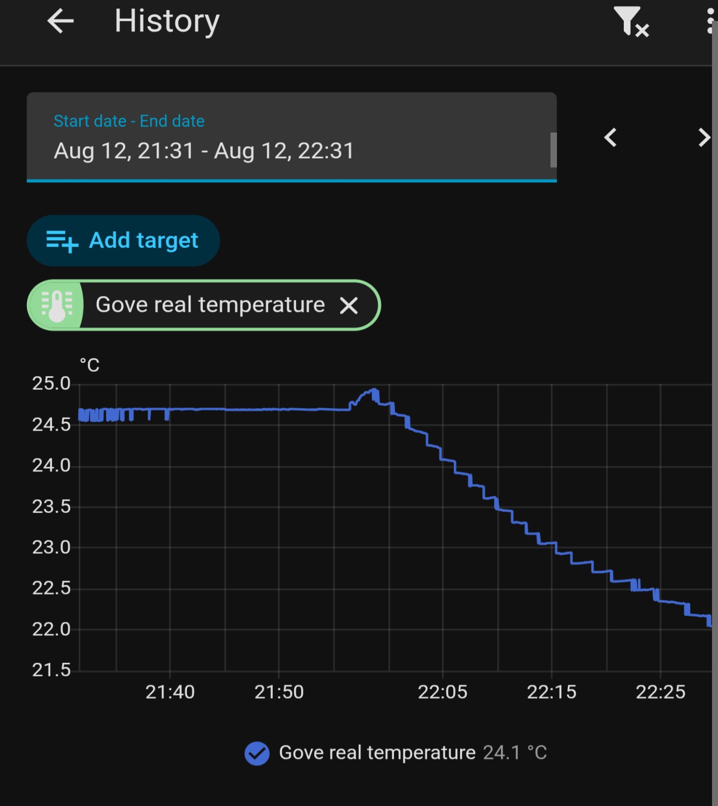

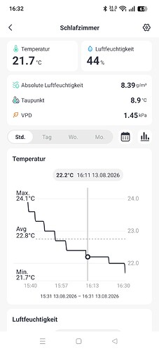

Mit Powermodus. In 40min 2 Grad runter. Habe ich für dich getestet. Die 2.5 kW Daikin kühlt den Innenraum brutal runter. Die 3.5 kW natürlich deutlich stärker. Siehe Screenshot vom Schlafzimmer mit 2.5 kW

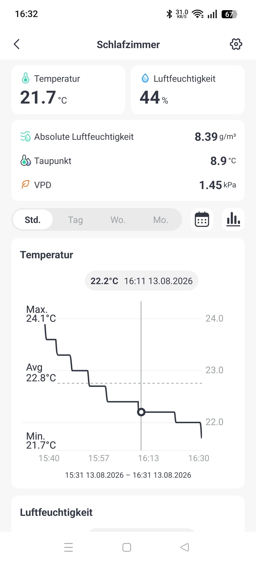

Hier noch Mal das Innengerät mit dem eigenen Temperatursensor als Bild.
Welchem Wert man jetzt trauen kann, weiß ich nicht :slight_smile:
Raumtemperatur Sensor sitzt 1.5 überm Bett und das Innengerät 2.1m
Die Frage ist viel mehr, wie lange braucht es dann aktuell zu 18°. Wie gesagt von 25 zu 21 geht super schnell, 19-20 passt noch halbwegs aber dann wirds zach.
Erst bei 0.25° drunter wird die Leistung gedrosselt. Das war so gegen 04:00 Uhr (10% weniger Bedarf)

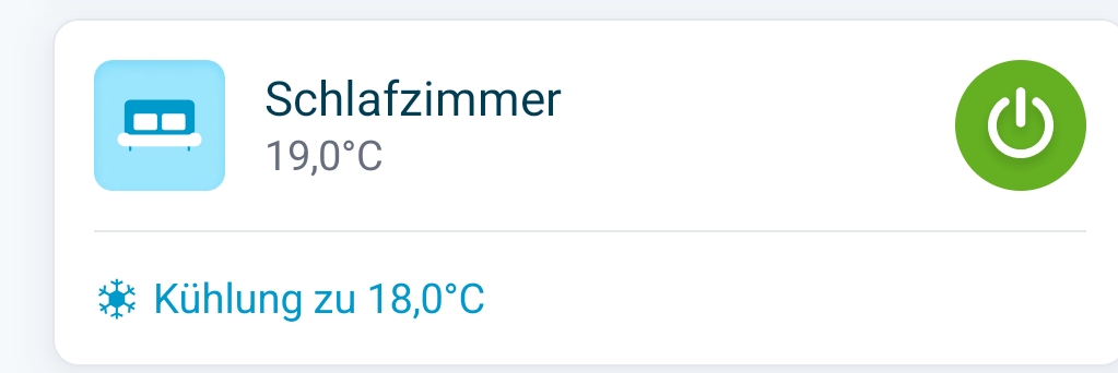

Die Daikin schaltet bei 18,x Grad ab, weil die Soll - Temperatur erreicht wurde. Mein Innenraumsensor zeigt 21 Grad an.
Das Zimmer ist eiskalt und das Gesicht friert sofort ein...
Ich denke, dass mein Innenraumsensor funktionstüchtig ist aber andere Werte ermittelt, da er anders platziert ist.
Daikin zeigt innerhalb von einer Std 18 Grad. Ursprüngliche Zimmertemperatur war 24 Grad. Somit 6 Grad in einer Std ist in Ordnung.

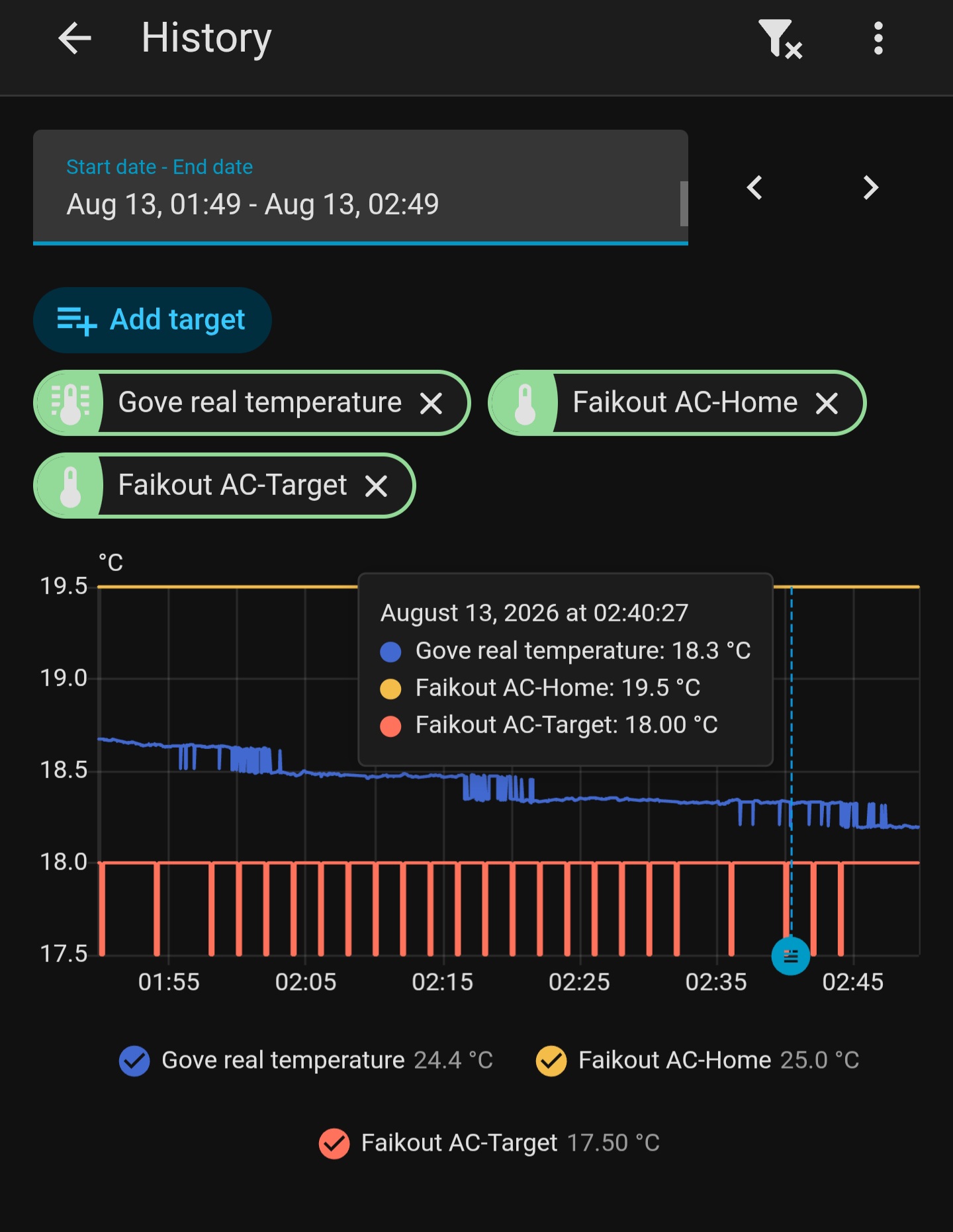

Mir scheint einfach da ist das Kühllimit erreicht, und das Problem ist einfach mit mehr Lüfter bräuchte ich dann soviel Leistung dass es außen zu laut wird. Sprich bei 570rpm statt 470rpm sind es dann eher 11° - und es kühlt schlechter.

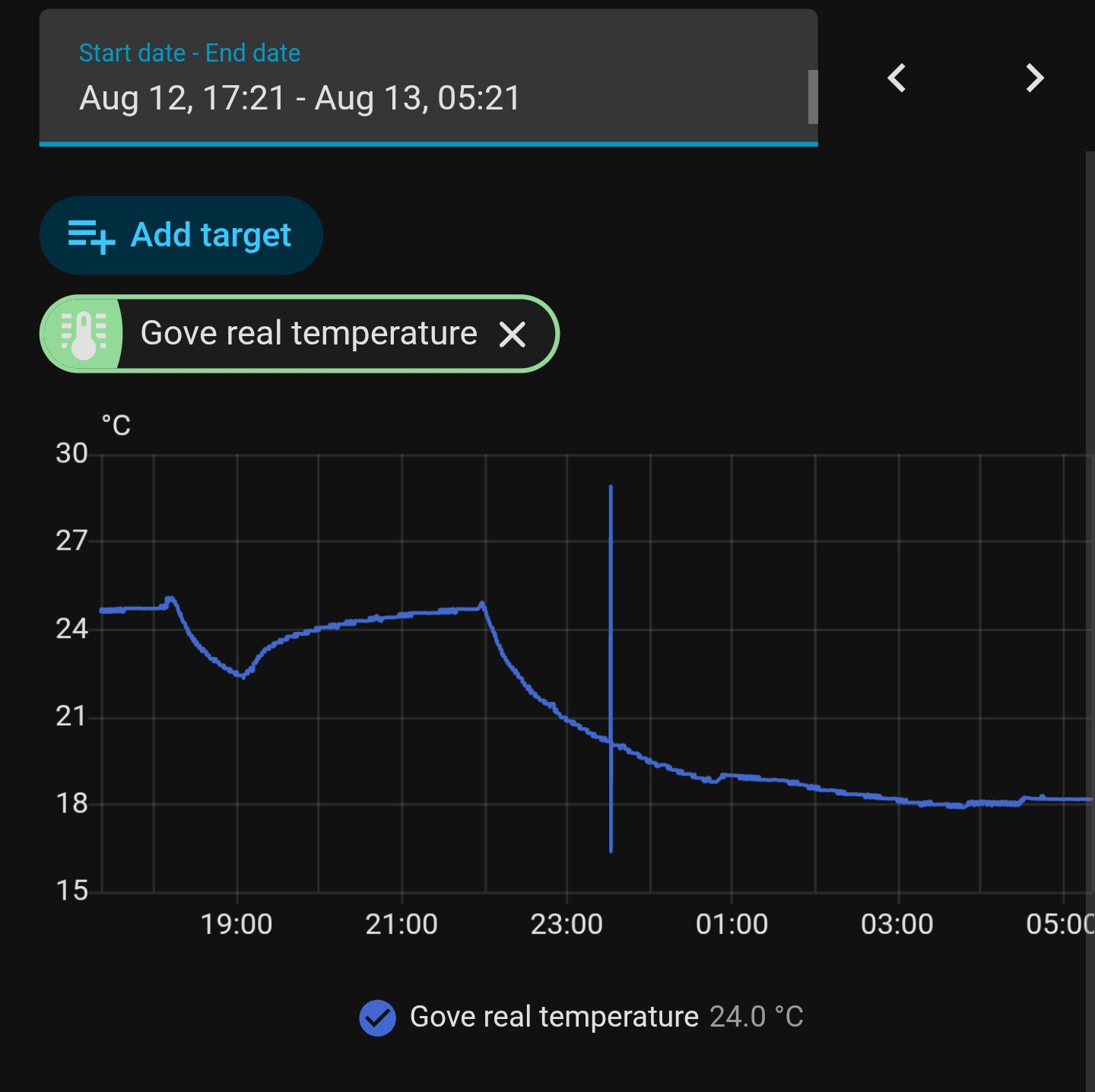

Hier sieht man, am Daikin home - also Innen Temperatur war Target noch lange nicht erreicht. Erst bei 17.8° gove real Temperature wird die Leistung reduziert von der Automation
Kurz nach 03:00 Uhr erst die Temperatur dann erreicht. Angeschaltet um kurz vor 22:00 Uhr. Alle Screenshots sind von gestern.
Und zu Beginn sind es sogar weniger Watt an Leistung (220 etwa) da meine Regelung da nicht mehr zulässt da es noch zu warm war. Ab etwa 01:00 Uhr limitiert dann das IG, zuvor ist es da AG.
Ich glaube, da musst du dazu schreiben: "Unter der Bedingung, dass die Anlage massiv in der Maximalleistung limitiert wurde." Die läuft also vermutlich nur mit 200-300 W. Niedrige Lüfterdrehzahl am IG kommt vermutlich auch noch hinzu.

Ich habe es ja probiert mit mehr Lüfter innen geht die Temperatur wieder rauf. 470rpm innen ist die beste Einstellung.
Der trocken Modus geht noch kälter, aber der Lüfter ist da dann zu schwach. Ab spätestens 01:00 Uhr gab es keine Limitierung vom AG mehr, aber das IG schafft mit Lüfter auf quiet/night (470rpm) einfach nicht mehr Leistung da die kuhlste Temperatur von 9-10° liquid erreicht ist. Wobei ich sehe ab und zu sind sogar 8° möglich. Tiefer habe ich im cooling mode noch nicht gesehen.
Wenn es dann Mal wieder unter 20° nachts hat dann ist das AG kaum mehr limitiert (unter 19° habe ich 90% Bedarf, unter 17 jetzt sogar 95% freigegeben). Und ja mit voller Leistung außen und 9° liquid temperatur auch bei Mehr Lüfter innen ginge natürlich mehr Leistung. Aber das klappt halt nicht im Lautstärke Bereich der akzeptabel ist bei 24-25° draußen. Und wenn es Nachts wieder kälter wird dann ist eh weniger Leistung nötig.
Gestern Nacht war 60% Bedarf bis etwa 01:30, dann 65% freigegeben. Stromverbrauch waren meist so 220-250w, als Temperatur erreicht dann so 200w.
