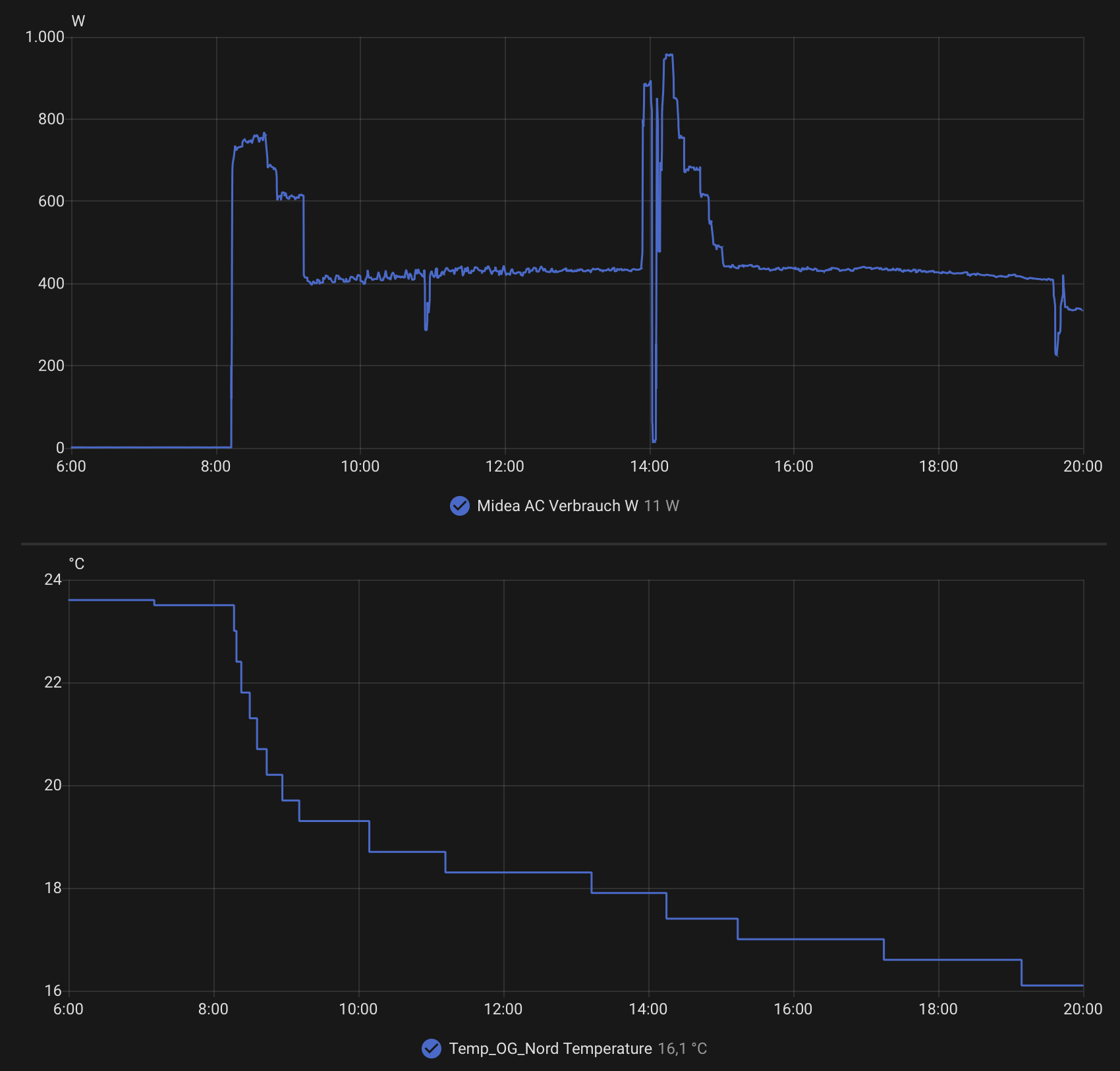

Als ich gerade aus dem Urlaub heimgekommen bin, war die Klima 2 Wochen aus. Der Raum komplett durchgeheizt, tags 26°C morgens 24°C. Da hatte die Midea Extreme Save für ihre 40m2 dann wirklich mal etwas mehr Leistung gebraucht, siehe Bild. 24h Verbrauch waren 5,7 kWh. Im 24/7 Betrieb sind es 2,5 bis 3,5kWh.
In dem Bild sieht man aber auch, wie viel Leistungsreserve da vorhanden ist. Anfangs lief sie kurz mit 800W, und die Raumtemperatur war innerhalb von 30min bei 19°C!
Und das war immer noch nicht Maximalkühlung, man könnte auch noch Powerful/Strong einstellen usw..
Raumtemperaturmessung war mit externem Sensor
