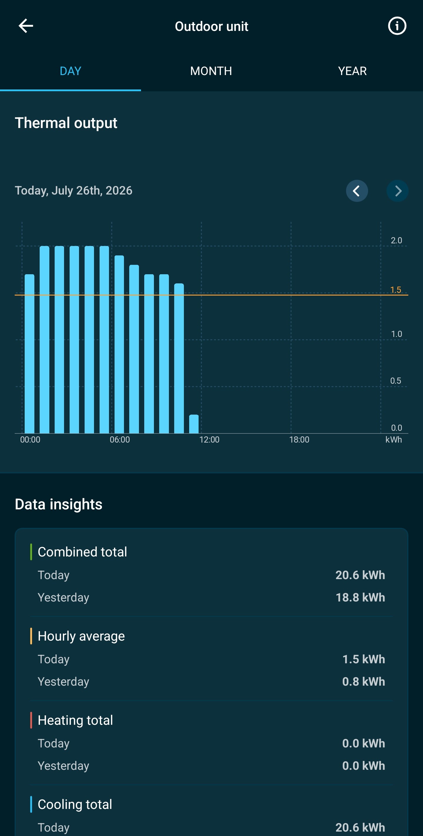

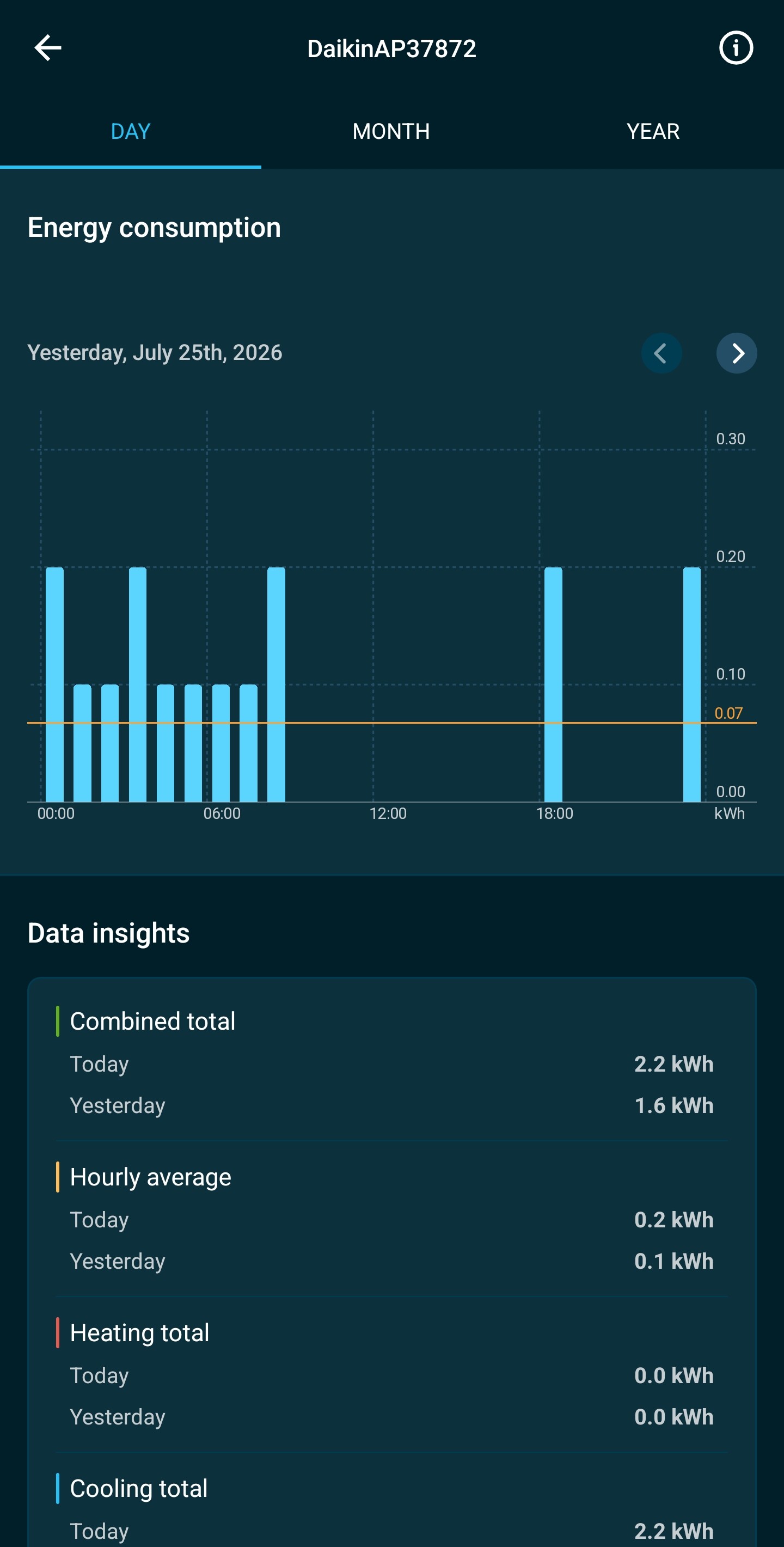

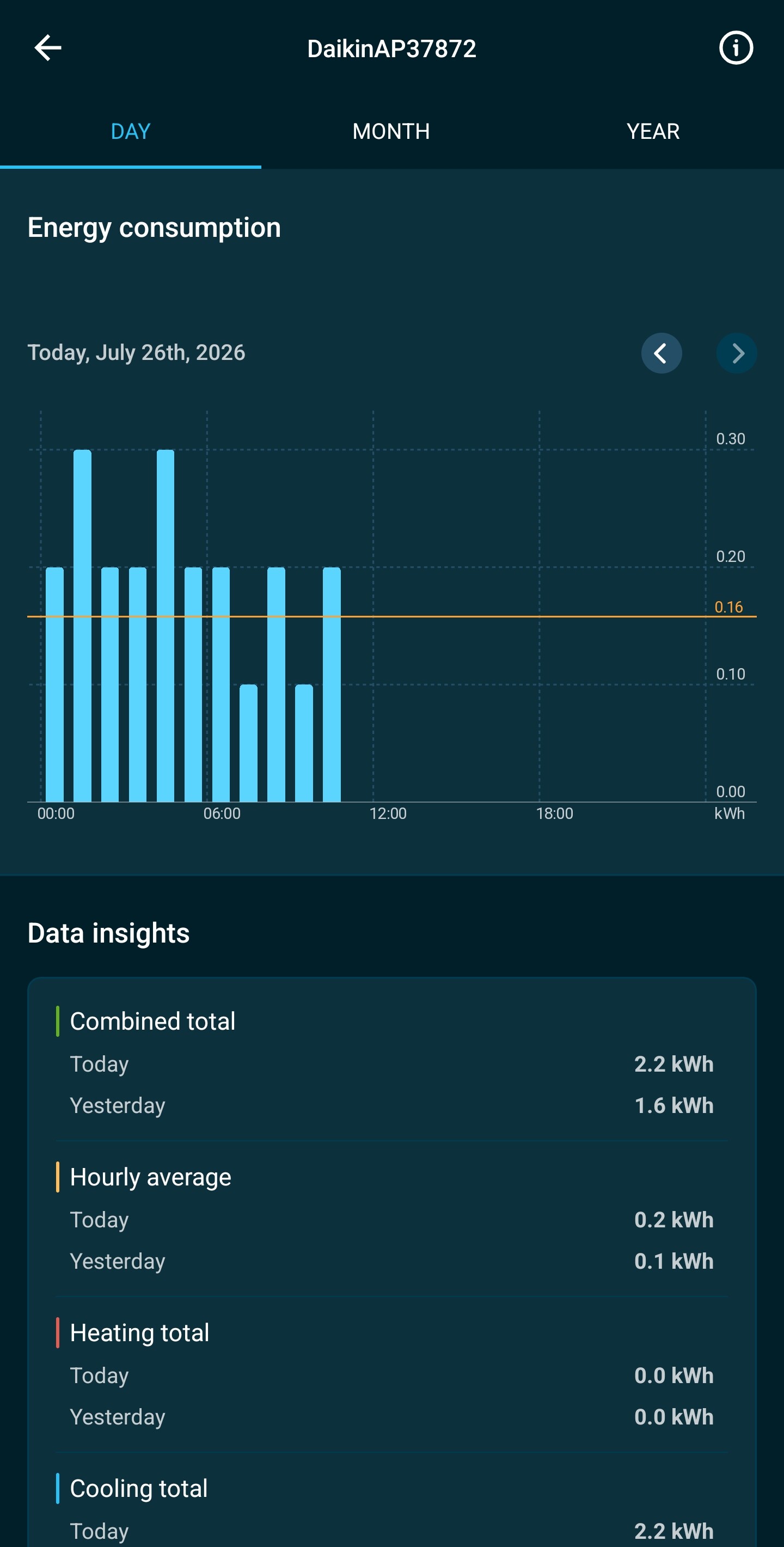

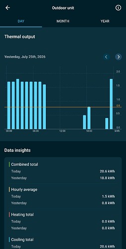

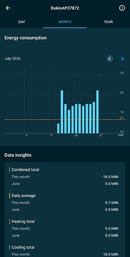

(Onecta Graphen kommen gleich noch)

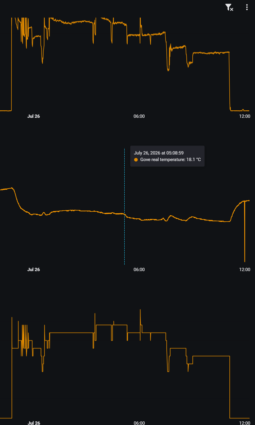

Kühlung schalte ich meist gegen 22-23:00 an (gehe gegen 01-02:00 schlafen)

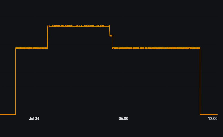

Die Bedarfs steuerung kappt hier bei 2kw Leistung! Nach senken des Lüfters ging die Temperatur runter ebenso wie die Kühlleistung.

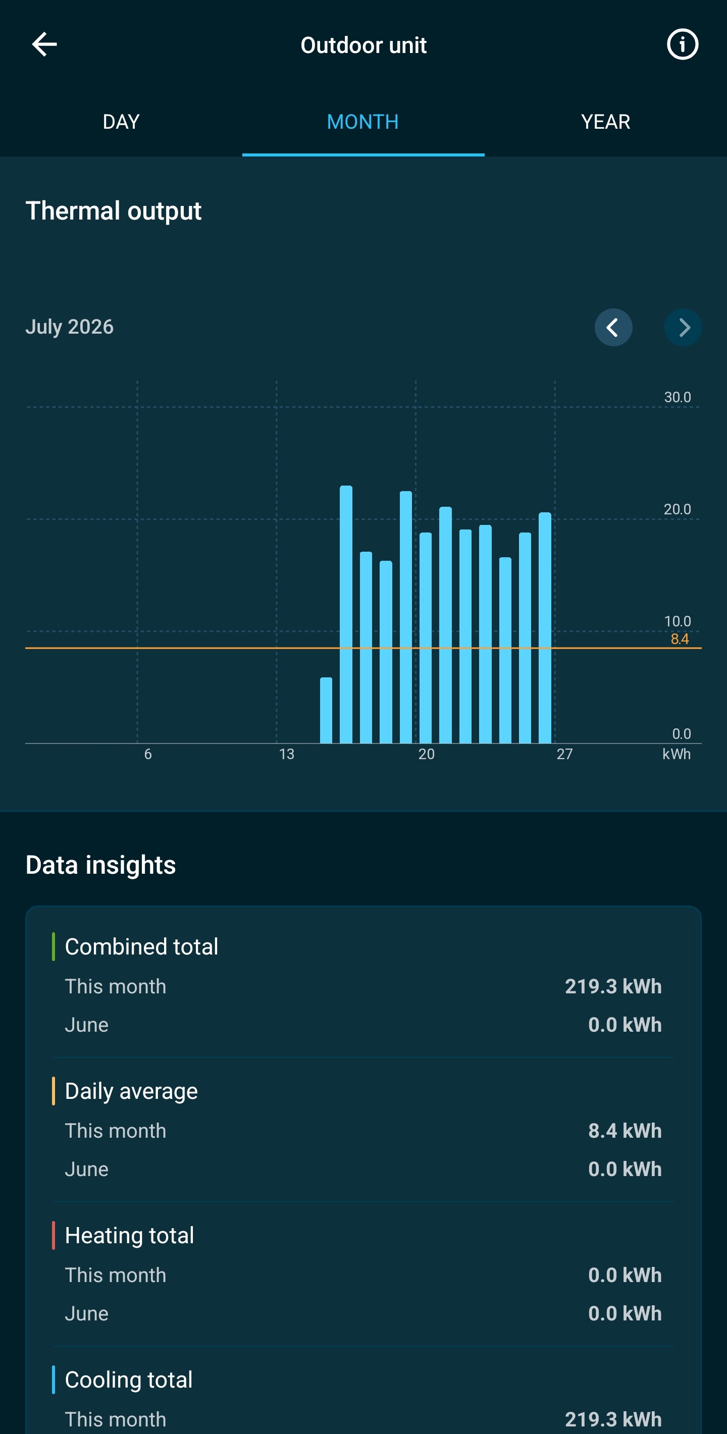

Stromverbrauch pro Tag. Heiße Nacht gut erkennbar (vor allem da ja noch 2h dazukommen heute Nacht wenn wieder gegen 22:00 Uhr eingeschaltet wird)
Leider beim Energiebedarf pro Stunde wird wird auf 0.1kwh gerundet, daher nicht viel erkennbar. Der Graph oben von Home Assistant sagt deutlich mehr aus.

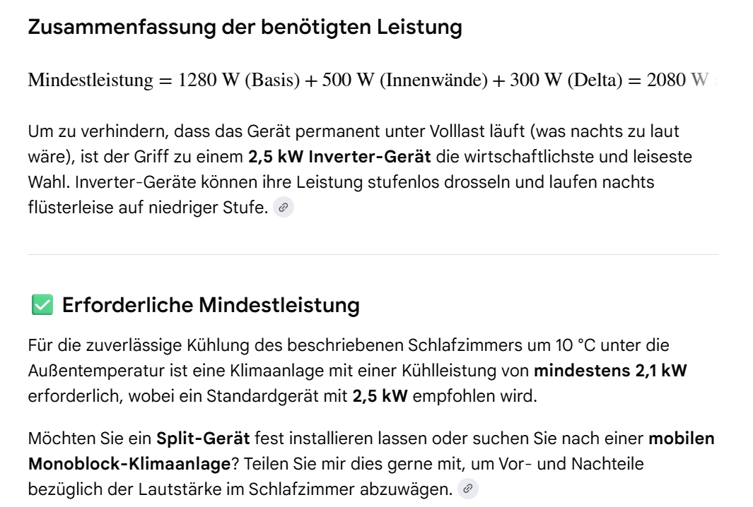

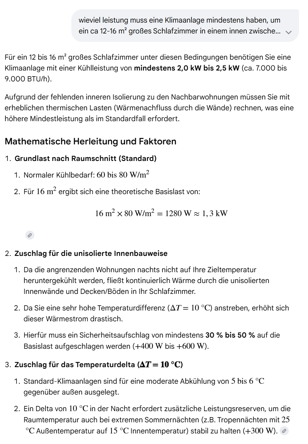

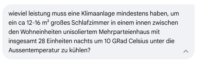

Ich traue der KI zwar nicht so ganz - aber die Antworten sind jedenfalls plausibler als deine Beiträge:
Also mal befragt:
Erscheint dir das nicht selber seltsam, wenn du hier schreibst, ein “kleines” (also so ca. 12 m²?) Schlafzimmer würde für eine Kühlung nachts um 10° unter AT mindestens eine 5-6 kW Klimaanlage benötigen???

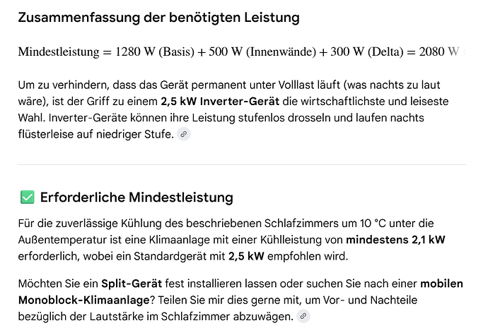

Hab mal die KI gefragt, was man für einen Wärmeeintrag über Wände, Decke und Boden hat bei einem 16m² Raum mit 2,5m Raumhöhe, wenn die Bausubstanz stabil 30 Grad hat und der Raum auf 20 Grad runter soll.
Ergebnis: 5,5 kW.
