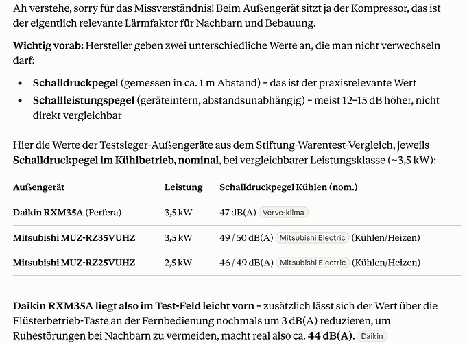

Hab mal Claude für Dich bemüht:

Das sind die maximalen Werte bzw besser die im nominalen Test Modus auf Auto. Per powerful ist IMHO noch lauter, aber es ist bei Teillast eben deutlich leiser.

Wir bewegen uns ja hier auch in einem Bereich, den kaum jemand mal getestet hat. Wer interessiert sich schon dafür, ob eine Anlage ein wenig zwitschert. Da sagen die meisten doch, Anlage ist super leise.
Ich wette, wenn man andere Anlagen in diesem Bereich genauer unter die Lupe nimmt, wird man überall irgendwas finden, was für die Anforderungen nicht optimal passt. Insgesamt denke ich, ist die Perfera schon in einem sehr guten Bereich.
