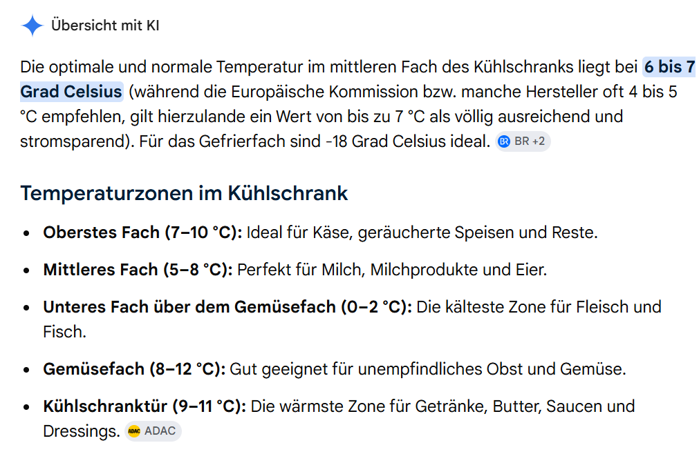

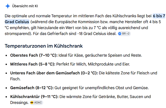

Man versucht ja auch nicht, die Waren im Kühlschrank zu kühlen, in dem man die ganze Küche mittels LLWP abkühlt und dann hofft, dass es im (isoliertem!) Kühlschrank ausreichend kühl wird...
Der Körper im Bett entspricht in diesem Extremfall ja quasi der zb. Milchpackung im Kühlschrank...
Denn die "geforderte Temperatur" ist mit max 16° - idealerweise etwas über 0° ja relativ identisch mit denen im Kühlschrank. Die Mitte wären etwa 8° - was im Kühlschrank auch so die Mitte sein wird...
Folgerichtig kühlt man den Kühlschrank dann auch aktiv und nur dessen Innenraum.
Ein Körper im Bett - umgeben von isolierender Matratze und (mehr oder weniger dicker) Bettdecke dürfte da vermutlich gar deutlich besser isoliert sein als der durchschnittliche Kühlschrank...
