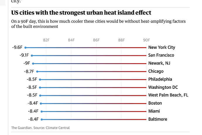

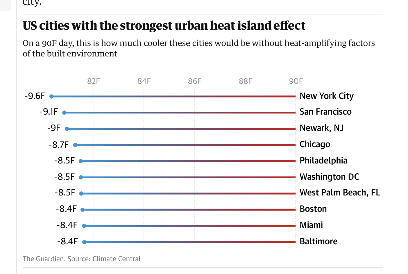

...deshalb ist es ja extrem wichtig Städte wieder mehr zu begrünen , Stichwort Schwammstadt ..... Nur zu denken Klimaanlagen tun da was gutes für das Klima in der Stadt ist ein Irrglaube ! Die Bodenversiegelung und Vegetationsfeindliche Stadtplanung in den 60 70 und 80 ger Jahren war ein Fehler den es gilt zu beseitigen .... Da wussten die Amis in New York damals schon mehr vor einigen Jahrhunderten nicht unbedingt wegen Klimafragen , nur sind solche grüenen Lungen heute Gold wert .... Ich kenn auch kaum heute Landschaftsarchitektur Staetdeplanungs Wettbewerbe die ohne diese Wichtigkeit heute noch prämiet werden
NYC ist US-Spitzenreiter bzgl. Urban Heat Island Effect.
In den US Grossstädten darfst du halt nicht arm sein. Das Ghetto glüht im Sommer, und aktuell werden zunehmend die alten Fenster-Klimageräte verboten, auch in Trailerparks. Weil das Stadtbild stört.
