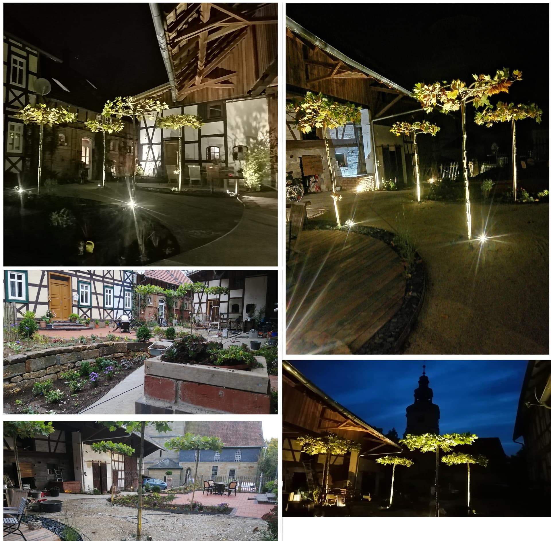

Eventuell mach ich mal hier einen Thread auf was Pflanzen alles können .... anstatt grosse Sonnenschirme verkaufe ich meinen Kunden lieber Dachbäume und günstiger

Sehr gerne, wir haben 1350m² Platz und würden gern tiefer in das Thema der Bepflanzung einsteigen.
Jaaa sollte ich wirklich machen :innocent:
ging runder wie "ÖL" anstatt Sonnenschirme oder Segel ....dann halt Dachplatanen für weniger Geld vorzuschlagen .....
Vor 4 Jahren angelegt am Freitag sitz ich dort und schaus mir nochmal an ,

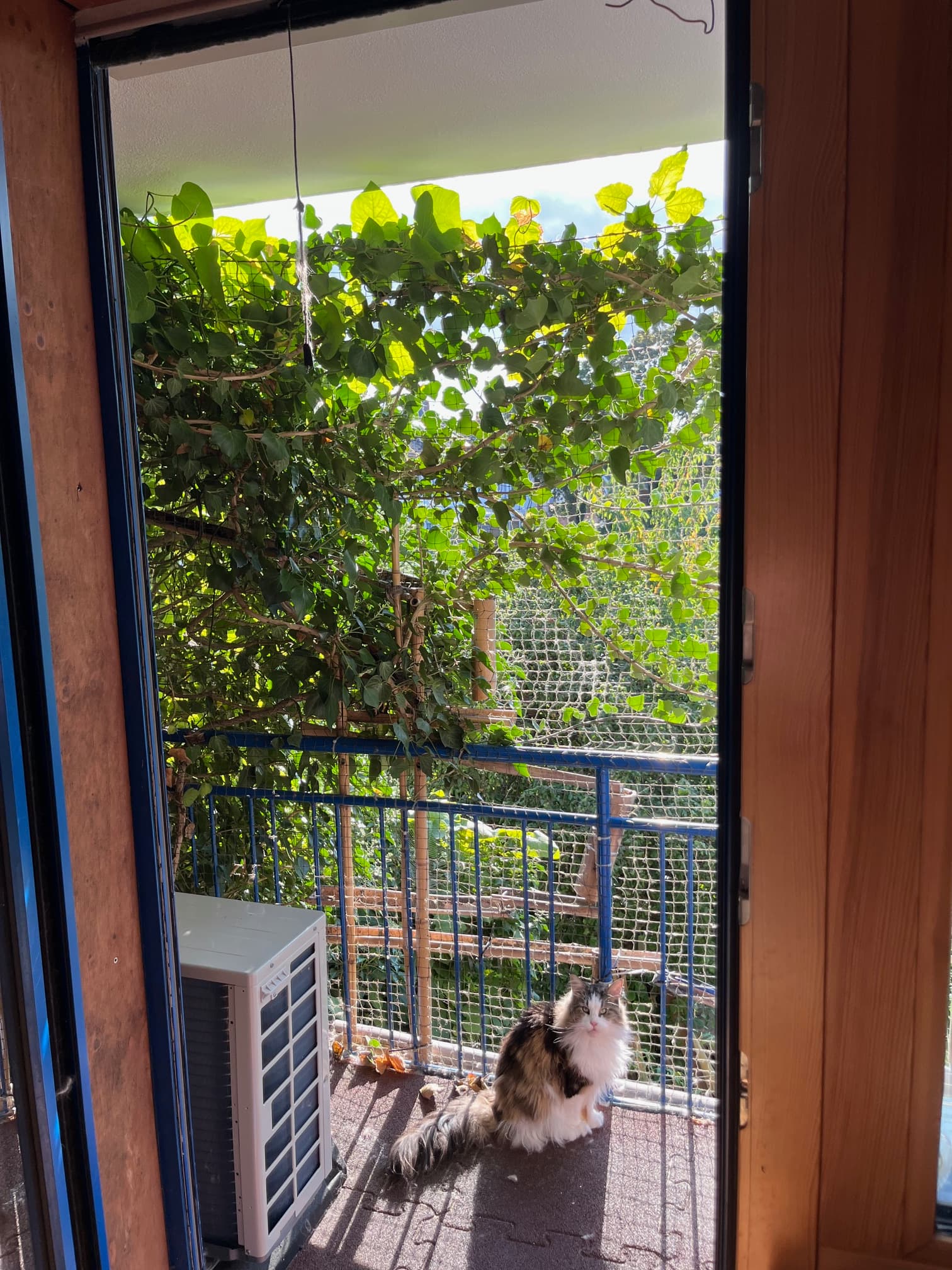

Na hoffentlich sind wenigstens mein geliebter Efeu und die Pfeifenwinde korrekt, wenn man jetzt mit PV Modulen, Splitklima und Wärmedämmung zu den Bösen gehört?
