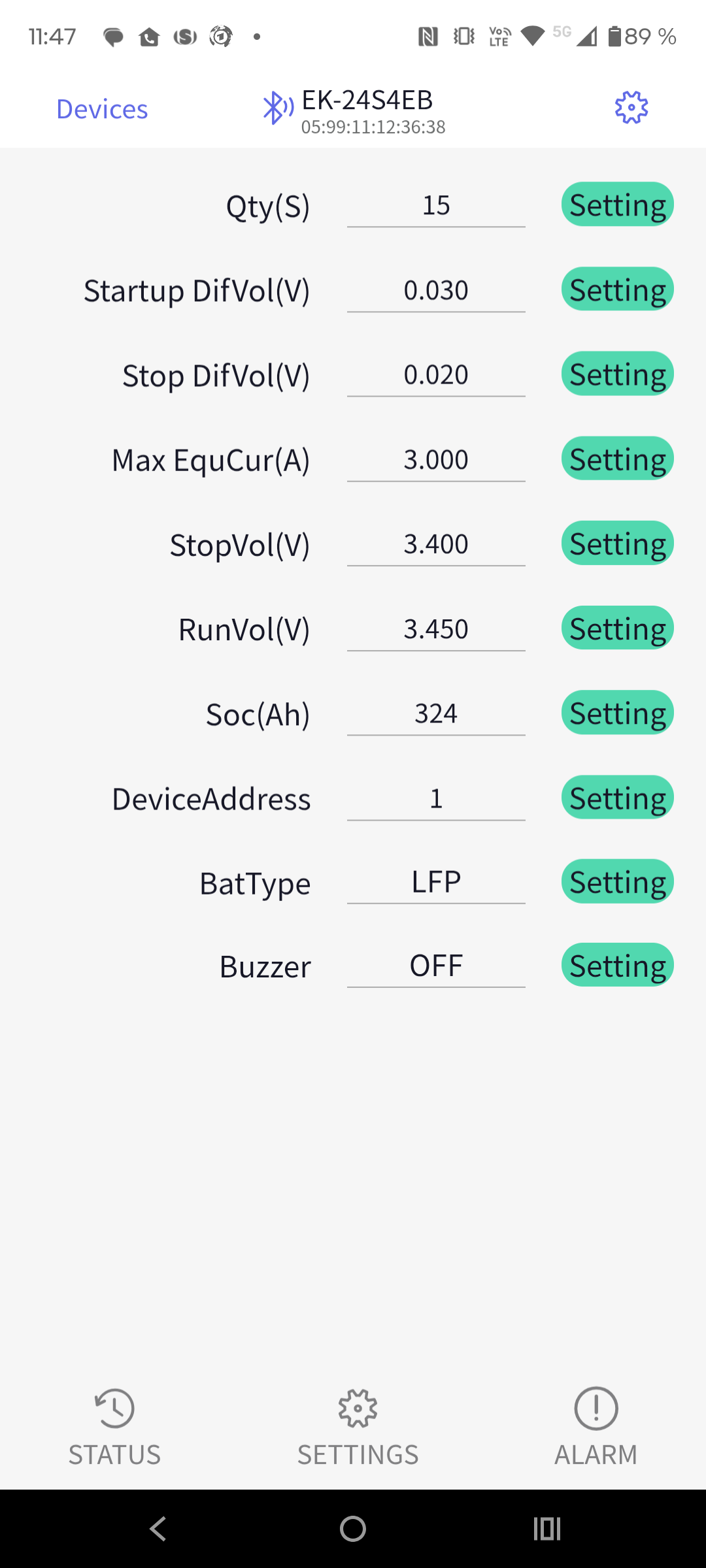

Hier die nachjustierten Einstellungen meines Neey-Balancers. Ist das so in Ordnung?
Das ist schonmal was. Dazu sollte de max ladespanoung 15 mal 3,45 V sein, 51,75 V, das wäre schon ganz toll, das kannst du ein paar Zyklen beobachten.
