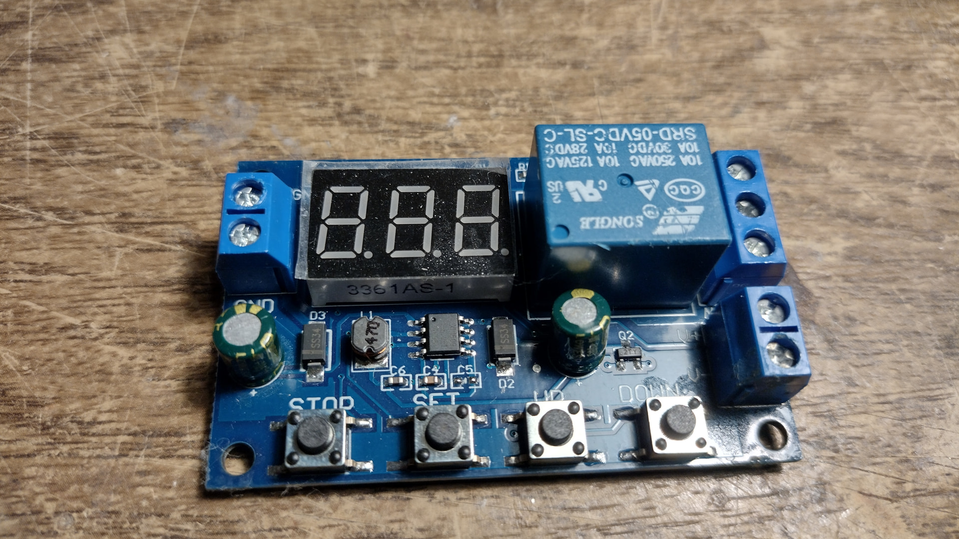

Wenn deine bestellten Hallgeber eine Spannung abgeben, ich habe bei den Alipress Modulen einen Programmierbaren schmitt Trigger gesehen.
Bei eBqy habe ich gerade 6 Stück LEM HTA100S bestellt (3,55€/Stück), die liefern ± 4V bei ± 100A.
Danke für den Hinweis ich suche mal nach den Schmitt-Triggern.
Den kenne ich bereits, ich verwende ihn als Pegelschalter in dem Kellersumpf, immer wenn die Elektroden am Eingang duch den Wasserpegel verbunden werden, wird für 40 Sekunden eine Pumpe eingeschaltet. Das funktioniert sehr gut. Eigentlich suche ich jetzt nach einem einstellbaren Schmitt-Trigger, bei dem man die Schwelle einstellen kann.
Der HTA-100S hat einen Spannungsausgang, der max. mit 1k belastet werden kann. Soweit ich in Erinnerung habe würde das reichen, um einen 10k Spannungsteiler vor dem gezeigten Schmitt-Trigger-Eingang zu treiben, denn dessen Eingangswiderstand war ziemlich hoch. Versuch macht klug.

Jetzt schieße ich erst einmal auf Spatzen und lege die Ausgangsspannungen der LEM auf je einen Sineax V604 Messumformer, davon habe ich vor Jahren einmal mehrere Teile nebst Programmieradapter (über 9poil D-Sub) gebraucht erworben, da kann ich eine skalierte Anzeige (± 4V entspricht ±100A) anschließen und einen Grenzwert programmieren. Ein Riesenaufwand, wenn man bedenkt, dass man so etwas heute durch Software viel einfacher lösen kann.
ich verstehe nicht. der hat doch den Schmitt trigger mode - einstellbare einschalt - und Ausschaltschwelle.
Die Funktion kannt ich bisher noch nicht, aberdanke für den Hinweis.
Wenn ich mich recht erinnere, gibt es 4 verschiedene Modi, und einer davon erlaubt getrenntes Einstelln von Ein und ausschaltschwelle.
Länger gesucht und eine Anleitung gefunden. Da gibt es die vier Modi, aber eine Triggerschwelle kann man dort nicht einstellen. Es wird aber beschrieben, dass man mindestens 6V an den Eingang legen muss, damit getriggert wird. Ich vermute, dass der Optokoppler einen Schmitt-Trigger-Eingang hat, der Wert ist aber nicht einstellbar.
Also doch Messumformer…
Was ist denn für dich eine Triggerschwelle?
Vielleicht habe ich einen falschen Begriff gewählt, ich möchte die Schaltschwelle für den Schmitt-trigger einstellen können.
Im aktuellen Fall mit dem HTA-100S möchte ich die Triggerschwelle in dem Bereich zwischen -4 V und +4 V einstellen können, entsprechend einem Messbereich von -100A bis +100A. Der Schmitt-trigger sorgt nur noch dafür, dass der Schalter nicht flattert, aber bei dem Messumformer kann ich die Hysterese genauso wie die Triggerschwelle einstellen.
Ah, das klärt die Situation.
