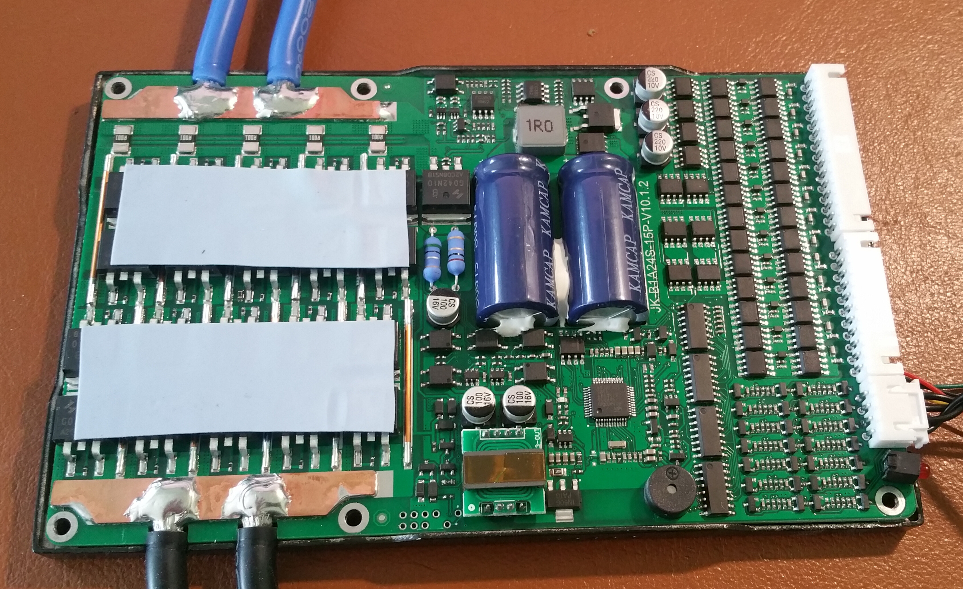

Kann von den Besitzern vom JK BD2A24S15P mal jemand ein Foto von der Platine machen ? Bei Offgridgarage sieht man ja die Version mit JK BD2A24S20P und erkennt die Anzahl der MOSFETs. Ich würde gerne sehen, was in der Version mit 15P verbaut ist, ehe ich mich zu einem Kauf entscheide.
Vielen Dank.

Bitteschön :slight_smile:

Bitteschön :-)

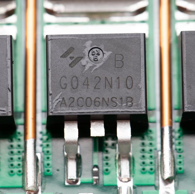

Wenn die JK BD2A24S15P (wie es bei den JK BD2A24S20P mit den G035N10N der Fall ist) unten und oben mit MOSFETS bestückt sind (20xLaden und 20xEntladen = 40 Mosfets),
und die wie im Foto zu sehen haben den G042N10N als MOSFET haben, dann hätten die rein nach Datenblatt anstatt
20 * 180A nur 20 * 160A Stromleitungsvermögen (optimalen Bedingungen und Kühlung des Die auf 25C°(unrealistisch). Damit hat die 20P-Version 12,5% mehr Kapazität, kostet allerdings 189€ statt 149€, also 27% mehr.
Allerdings passen die technischen Angaben mit 150A / 300A (JK BD2A24S15P) bzw. 200A / 350A (JK BD2A24S20P) dann auch nicht mehr zu den 12,5% (150A*1,125 = 169A).
Also entweder sind die Angaben bei der 20P-Version übertrieben, oder das 15P kann eigentlich (mit den gleichen Übertreibungsfaktoren, die auf die 20P von China angewendet werden) mehr leisten.
Einzig der RD_Son ist bei der 20P-Version 0.47mOhm zu 0.65mOhm (bei der 15P-Version) noch etwas geringer.
Nur die MOSFETS betrachtet laut Datenblatt:
15P: 2 * 3.5mOhm / 20 = 0.35mOhm
20P: 2 * 3.2mOhm / 20 = 0.32mOhm
Wenn mich nicht alles täuscht sind die Platinen sonst identisch. Das weiß ich leider nicht. Ich vermute es nur.
Von dieser Betrachtung her würde ich sagen, dass nichts für die 20P-Version spricht, außer man baut sich ein entsprechend großes System mit möglichen 150A Dauerbelastung mit nur einem BMS auf.

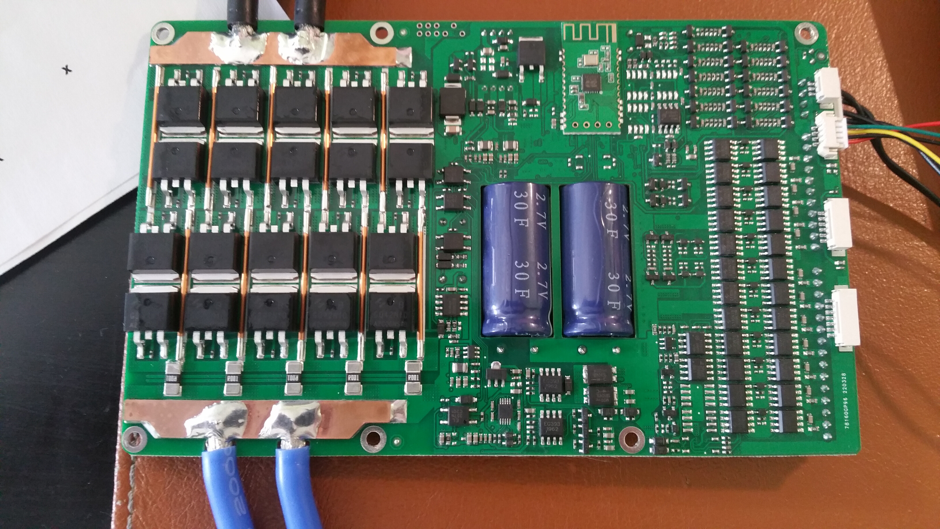

@GeLuPV2 : Ist das definitiv die 15P Ausführung ? Das Bild ist auf jeden Fall von der anderen Seite des BMS aber evtl. 20P ?
Na ich habs zumindest als solches gekauft :wink:
Kann man die Bezeichnung der MOSFETS noch lesen ? Dann mach ich meins auch mal auf und schau was da drin ist.
Komisch ich hätte jetzt erwartet dass die 15P Version jeweils 15 MOSFETS für Laden / Entladen hat.
Eigentlich naheliegend. Aber dann müsste 8 Mosfets auf die eine und 7 auf die andere Seite. Der Deckel/Kühlkörper würde auch nicht richtig draufpassen und eventuell würde das Silkionpad verrutschen. Außerdem wäre dann der RD_son auch zu hoch.

Naja siehst du ja rechts auf dem Bild wo einer nicht vom Silkonpad bedeckt ist. Bei Offgridgarage waren die Bezeichnungen auch noch lesbar.

Der MOSFET ohne Silikonpad macht sicher was anderes, das wäre fatal einen in einem parallelen Setup ohne Anbindung an den Kühlkörper zu betreiben. Das ist nicht gesagt, dass das der gleiche Typ ist, nur die gleiche Bauform.

Ok. Nein stopp. Ich dachte das im ersten Bild der eine auch ein Discharge/Charge-Switch-Mosfet wäre, aber der ist einzeln. Vermutlich für das Active-Balancing.
Aber im zweiten Bild sieht man auch die anderen MOSFETS und da erkennt man leicht die gleiche Bezeichnung. Also ist meine Annahme nicht falsch.

Doch, denn 10 von oben und 10 von unten sind für Charging. Die anderen 10 von oben und die anderen 10 von unten für Discharging.
Jetzt kannst du bei 15 je "Schalter" nur oben 8 und unten 7 für Charging und 8 oben und 7 unten für Discharging wählen. Klar könntest du dann das so arrangieren, dass du 7 oben + 8 unten für Charging und 8 oben + 7 unten für Discharging nimmst, damit du auf beiden Seiten wieder auf 15 kommst, aber die Anordnung kann man nicht ändern, weil die Back to Back angeordnet werden müssen.

Extra die Canon aus dem Keller geholt für´s Foto :smiley:

Extra die Canon aus dem Keller geholt für´s Foto :D
Warum ist der Mosfet denn so :o *Surprised* :)

Na wenn ich das Datenblatt (Link) das ich gefunden habe so anschaue, würd ich sagen das ist irgendein Klon.
Das Herstellerzeichen stimmt, ist aber an einer anderen Stelle und dafür der :o
Solange es funktioniert, soll es mir recht sein. Nur wenn man die Daten hernimmt, um ein Upgrade zu machen, könnte das böse in die Hose gehen.
