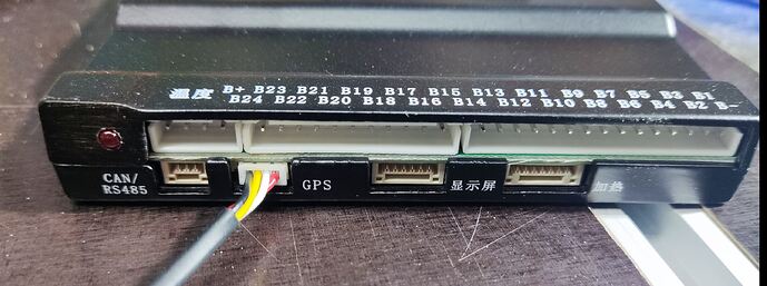

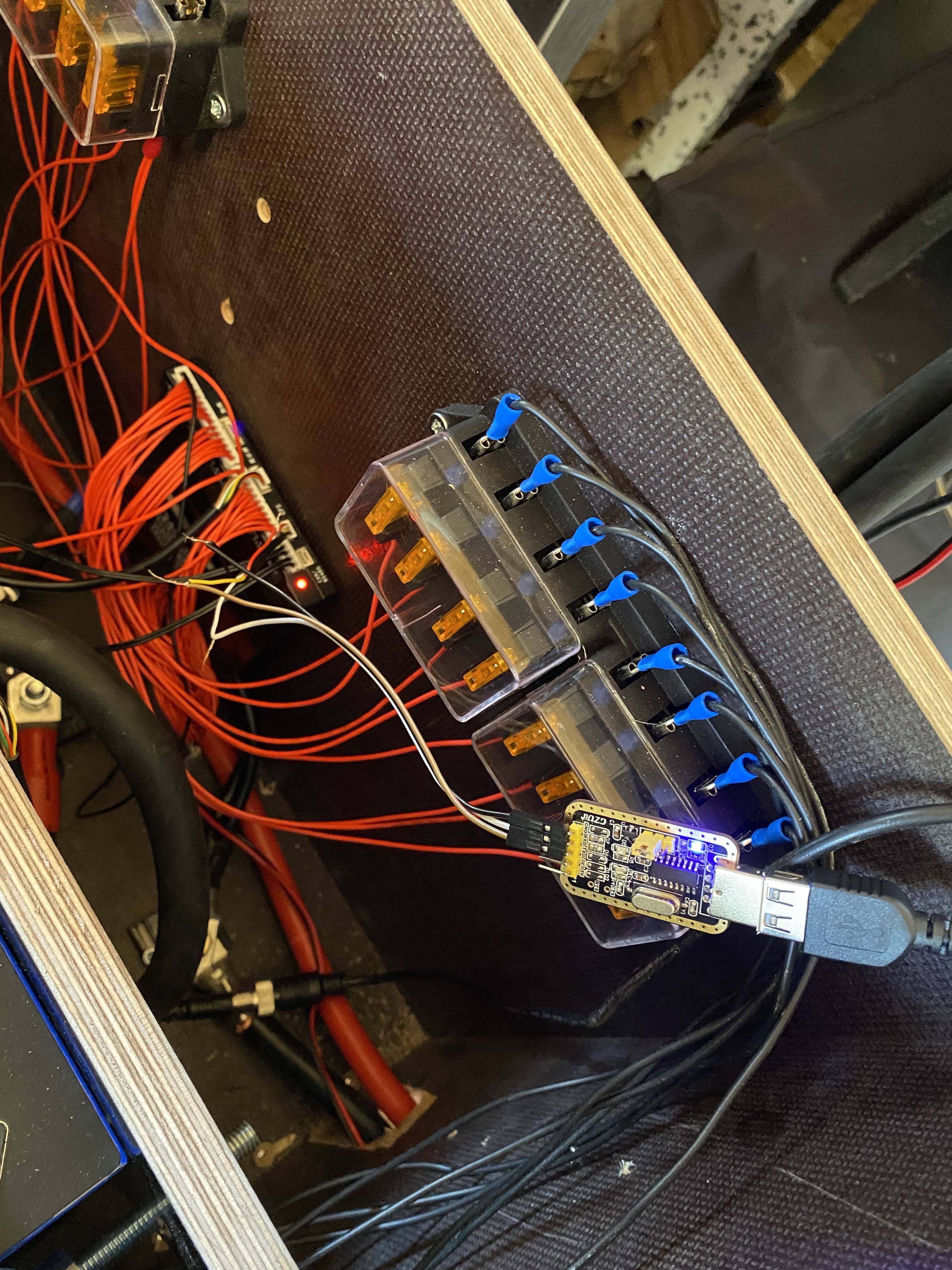

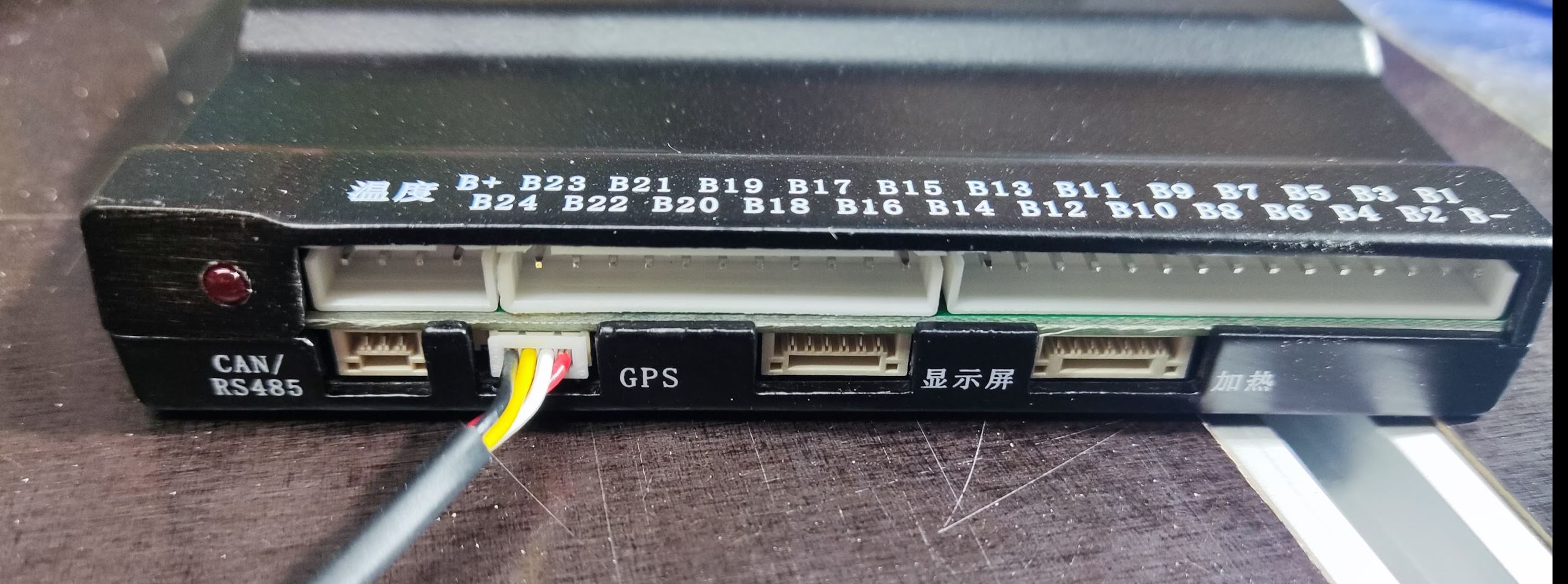

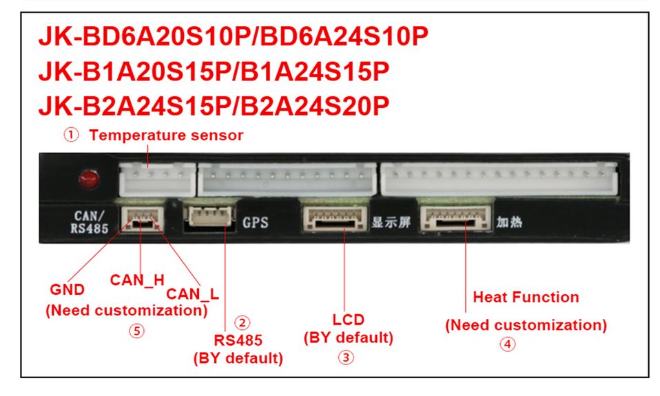

Ach so und dann möchte ich Hoffnung machen. RS485 Kommunikation funktioniert mit meinem Victron MP2 einwandfrei. Angesteckt, Serialbattery installiert. Läuft. Und das alles ohne EM24.
Hallo ton,
kannst du das etwas näher ausführen? Also die ganze RS485 Signalkette. Was nutzt du statt EM24?
Klar. Gerne.

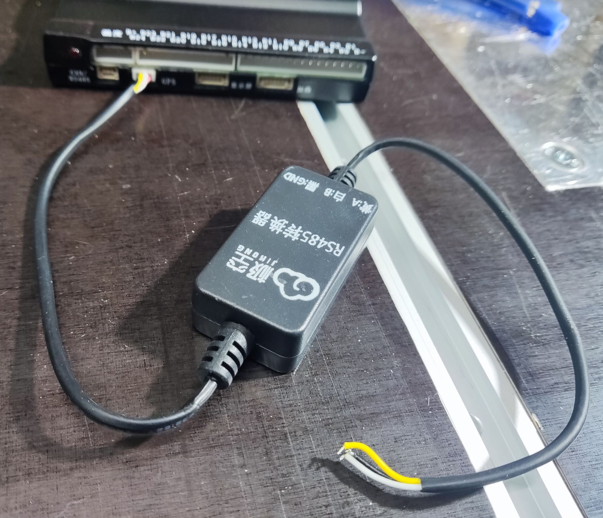

Für die RS485 Kommunikation:
1. JK BMS RS485 Adapter: https://de.aliexpress.com/item/1005003451100409.html
2. RS485 auf USB Adapter: https://www.waveshare.com/usb-to-rs485.htm
3. DBUS Serialbattery installieren: https://github.com/Louisvdw/dbus-serialbattery
Fertig.

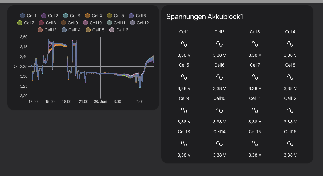

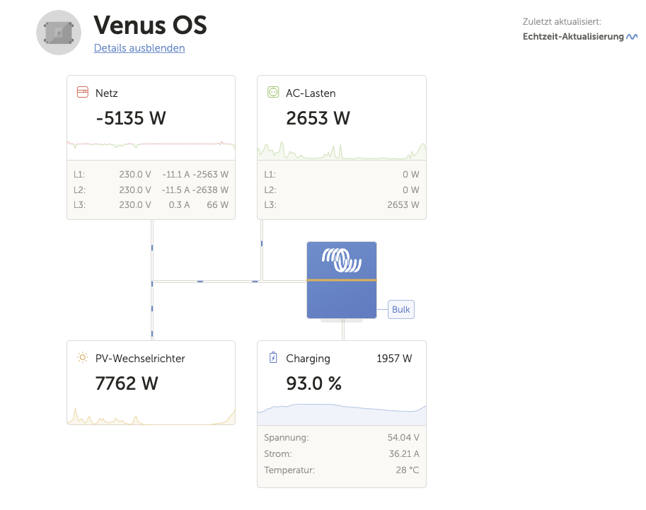

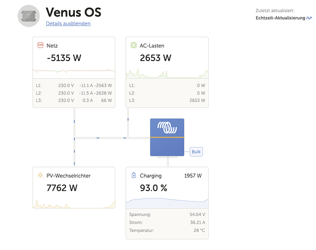

Für die EVU Daten habe ich mein Modbus Solaredge Smartmeter. Da gäbe es jetzt verschiedene Varianten dieses in Venus OS zu bekommen. Ich habe noch eine openWB Wallbox und die Daten des Smartmeters liegen dort sowieso vor, weil sie per Modbus abgefragt werden. Gleichzeitig läuft auf der OpenWB ein MQTT Broker, der diese Daten aufbereitet und andern zur Verfügung stellt. Dazu habe ich folgende "Treiber" auf dem Venus OS installiert und auf mein Setting angepasst:
Wechselrichter (also PV Leistung):

Smartmeter:
#!/usr/bin/env python
try:
import gobject # Python 2.x
except:
from gi.repository import GLib as gobject # Python 3.x
import platform
import logging
import time
import sys

noch Mal eine kurze Frage die irgendwie nie so richtig beantwortet wurde.... für mich!:smile:
Den Typ habe ich schon Mal, ein JK mit 2A Balancer und 150A!
Meine Frage:
-Die RS485 Schnittstelle läuft über einen Adapter den ich zusätzlich kaufen muss. Muss ich auf irgendwas achten oder geht der immer dran?
- Can Bus muß man mit bestellen! Wofür benötige ich Ihn. RS 485 reicht doch dür die Kommunikation? Würde es schaden/irgendetwas anderes ausschließen wenn man es gleich mit bestellt?
Möchte am Ende nicht noch eines kaufen da die Kommunikation zum Venus OS oder IObroker nicht klappt.
Danke Olli
Nimm den oben verlinkten USB zu RS485 Adapter. Dann noch den JK RS485 Adapter. Fertig. Ist oben alles verlinkt. Canbus brauchst du dann nicht.
habe gestern den JK an Raspi4 angebunden.
OHNE den JK Adapter. (ich frage mich für was der wirklich gut ist... )
RS485/USB Kabel direkt am BMS angeschlossen. (ohne +)
-> Geht :thumbup:

Nun zum Anschluss... habe die "RS485" Version bestellt, bei welcher schon der RS485 Adapter dabei ist aber wo muss ich den jetzt einstecken?
Am "CAN/RS485" Port passt der Stecker nicht rein sondern num am "GPS" Port, ist das korrekt? Und könnte ich da jetzt auch direkt mit nem TTL/USB Wandler dran so wie @jarek ?
Klar,
Aber nur um an den Stecker zu kommen hättest du nicht den RS485 Adapter mit kaufen müssen. Die gibt es auch einzeln, oder mit ein Stück Kabel dran.
Ja das weiß ich mittlerweile auch :wink:
Hatte bei der Bestellung aber nicht gemerkt das da ein Adapter dabei ist sondern dachte das wird dann direkt auf dem Board aktiviert...
Außerdem wusste ich damals noch nicht das ein USB-TTL Wandler reicht, kann ich mit dem hier direkt auf den GPS Port gehen? Der liegt noch rum:
USB-TTL Adapter

Hi!
Falls jemand den USB-TTL direkt am JK-BMS angeschlossen hat: könntest du mal ein Foto davon hochladen, bitte?
Ich würde das gerne mit dbus-serialbattery und Venus OS nutzen...
Bei mir klappte der Direktanschluss am RS485/GPS Port bis jetzt nicht. Der Raspi sieht das JKBMS nicht.
Habe es mit einem standard TTL usb Adapter sowie mit dem von Waveshare (welcher den gleichen Chipset verwendet wie das original Victronkabel) versucht.
Entweder habe ich irgendwo nen Fehler drin oder ich brauche doch den RS485 Adapter von JK.
Werde es aber weiterprobieren weil bei anderen hat es ja funktioniert....
Ich dokumentiere das jetzt mal hier:
Da es mir keine Ruhe gelassen hat, hab ich das nochmal nachgestellt. Das JK-BMS hat eine serielle (RS232) Schnittstelle. Der Adapter, den man mitbestellen kann, wandelt von RS232 in RS485, deshalb braucht man dann auch den USB-to-RS485 Adapter.
Man kann aber auch einfach mit einem USB-to-serial oder USB-to-RS232 Adapter direkt an das BMS gehen. Ich habe das gerade getestet und es funktioniert mit dbus-serialbattery und Venus OS.
Steinigt mich bitte nicht wegen der Verkabelung der seriellen Verbindung - das wird noch "schön" gemacht und vor allem mit einem anderen Adapter realisiert - diesen hatte ich noch in meiner Bastelkiste rumfliegen :slight_smile:
