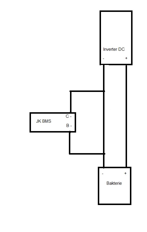

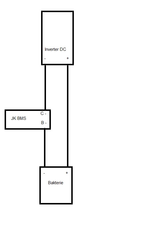

Im Schaltplan steht nun C-
An der Stelle nun mal ein klares: HÄ?
Wird das Ding in die Masseleitung geklemmt?
P- evt Inverter minus Batterie und B- Batterie minus?
Würde auch heissen der komplette Ladestom wird über die BMS gejagt.
Oder sehe ich das falsch?
Und warum C-?
So?
Oder gehts auch so?

Was soll das untere Bild bringen, das BMS kannst da auch sparen... oben das Bild passt.
Schau mal, da gibt es auch einen Beitrag zum Schalter und dem Display... weiß nicht was du für einen Schalter hast, aber den kann man auch selber bauen, wenn der Stecker für das Display dran ist.

P- und C- ist wohl das gleiche. Scheint ein Druckfehler zu sein. Ist sonst unerklärlich.

Ich bin inzwischen soweit, dass ich glaube, dass beides falsch ist.
Der Ladestrom muss gar nicht durch den Balancer.
Masse muss wahrscheinlich an den blauen Leitungen ( B- ) angeschlossen werden.
Die Schwarzen ( P- ) können warscheinlich offen bleiben.
Und wie soll das BMS dann deinen Akku/Zellen schützen (dafür ist es ja da), wenn er den Strom nicht abschalten kann? Dann müsste das Victrom ja alle einzelnen Zellen überwachen, macht es das?
Du solltest das BMS nicht alleine anschließen,
Falls du keinen findest, der mal darüber guckt, dann baue bitte vorher noch eine billige 200 A KFZ Sicherung mit ein.
So. Ist wie ich mir dachte.
Die Masseanschlüsse welche mit P Bezeichnet werden können offen bleiben.

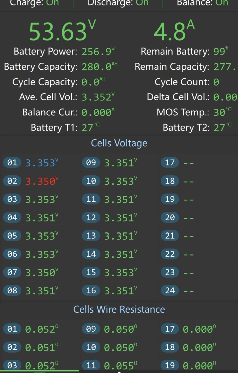

Die JK ist nun angeschlossen und tut.
Start ging tatsächlich einfach per Knopfdruck. Getriggert. Nix Überspannung oder 5V anschliessen oder so.
Ich sehe einige Nachteile.
1. das Ding wollte nicht mit meinem Pixel4a unter Android 12 verbinden.
Die Teile sehen sich. Sehe ich an der Reaktion der LED an der JK.
Auf dem Telefon kann ich unter BT das Ding anwählen.
Verbindung wird jedoch nicht hergestellt.
In der App wird die JK nicht gefunden.
Habe dann aus der Grabbelkiste einen älteren Droiden mit V9 gegriffen.
Selbe APK geladen. Damit geht es. Scheint ein APP Problem unter aktuellem Druiden zu sein.

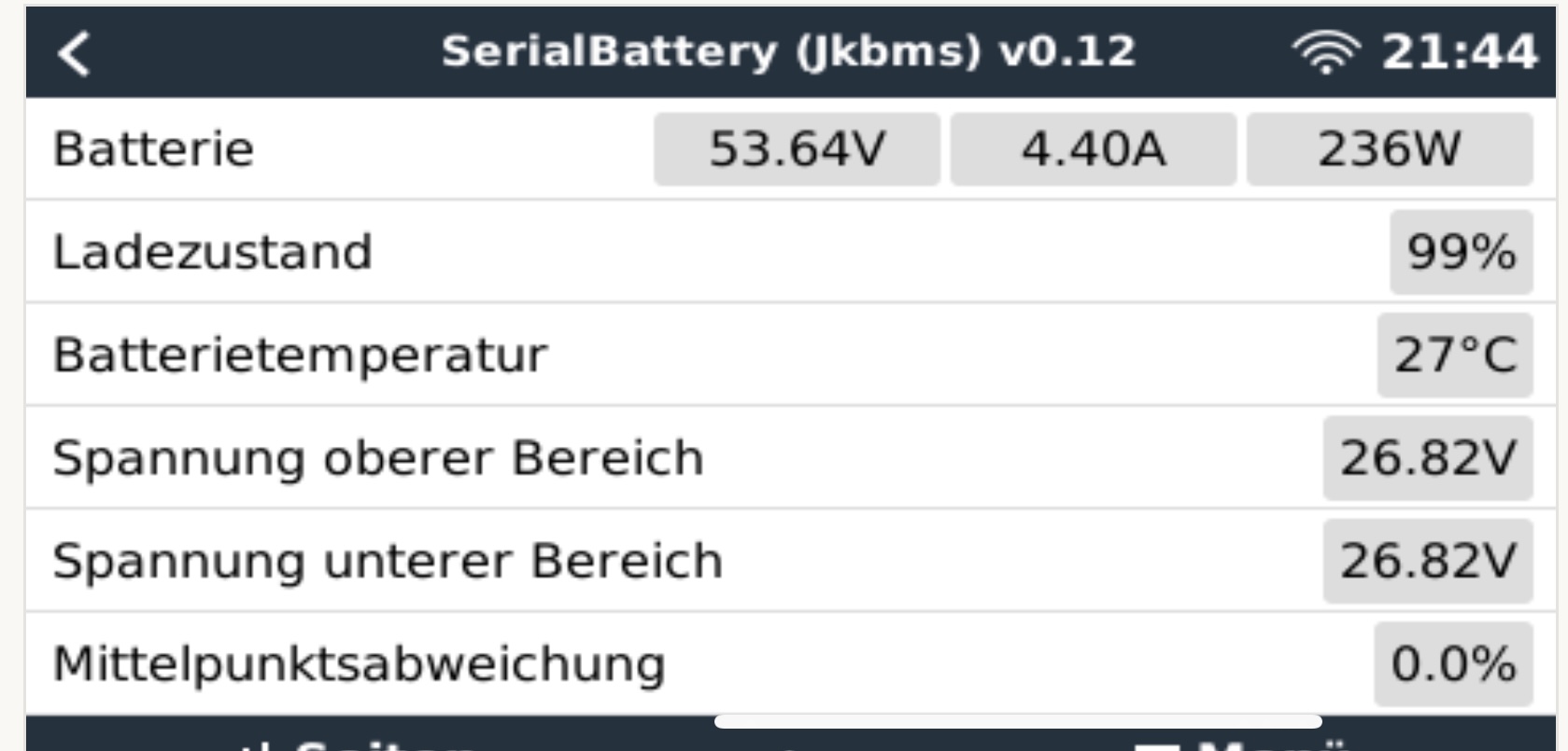

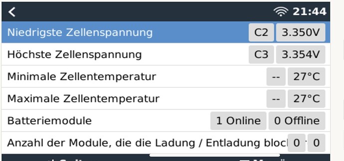

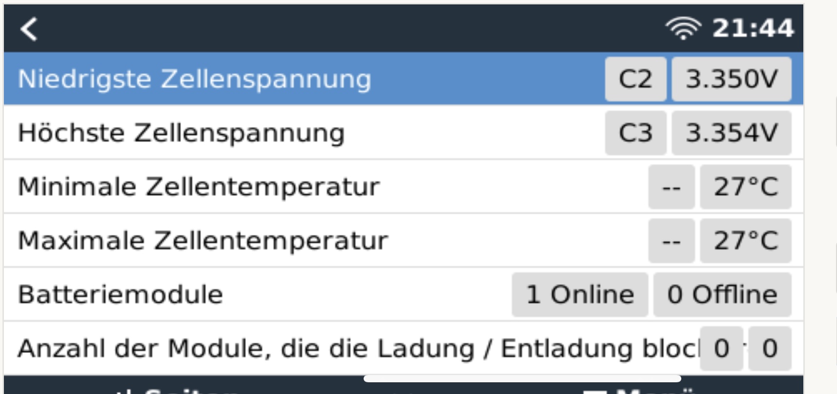

Ach so und dann möchte ich Hoffnung machen. RS485 Kommunikation funktioniert mit meinem Victron MP2 einwandfrei. Angesteckt, Serialbattery installiert. Läuft. Und das alles ohne EM24.
SOC sind Prozent.
Das ist klar. :sweat_smile:
Ich meine auch grundsätzlich. Wie kann ich eine Spannung angeben, die für mich 100% sind. Das meinte ich. Oder habe ich einen Denkfehler ?
Das ist einer der Parameter beim JK. Sorry, kenne den nicht, um zu helfen.
