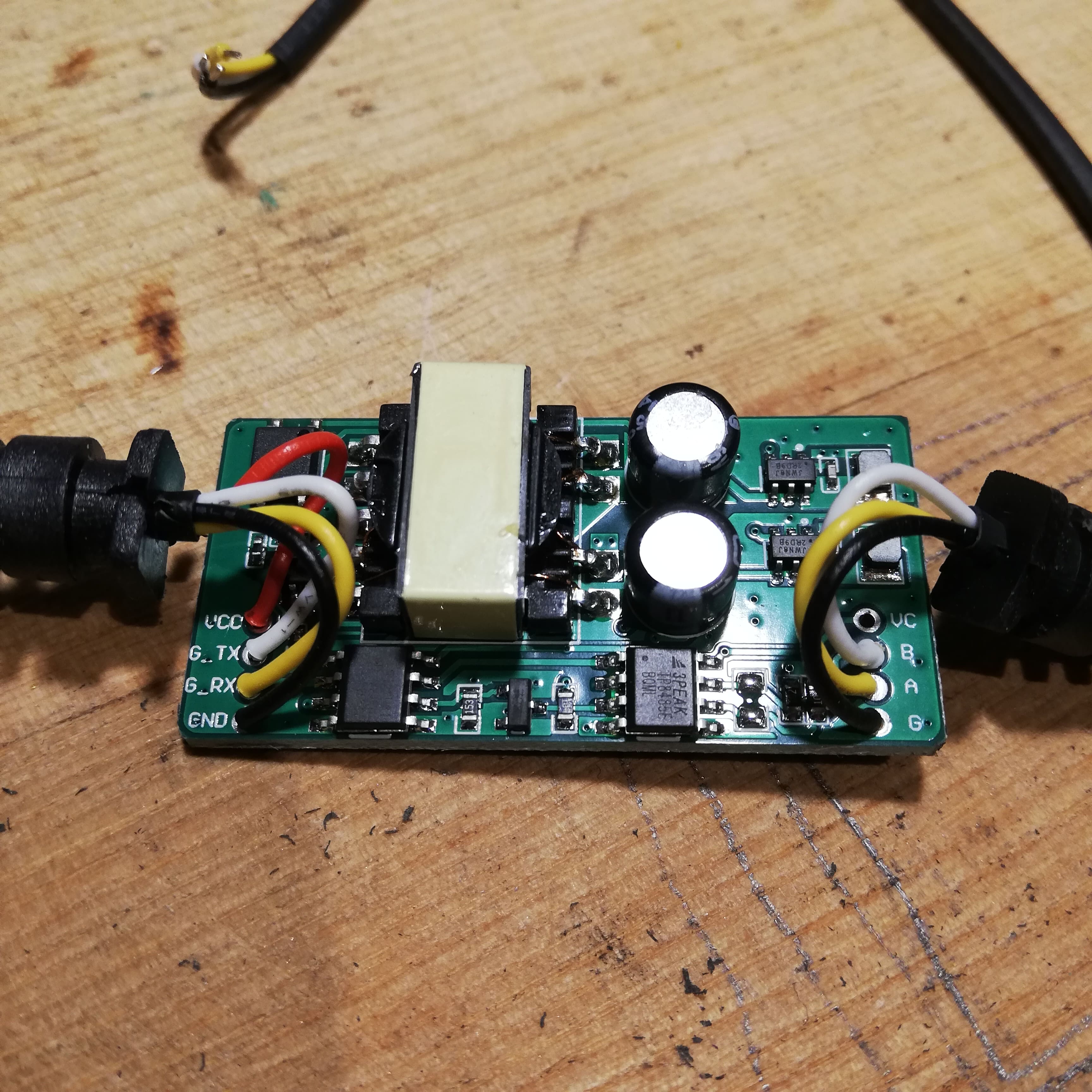

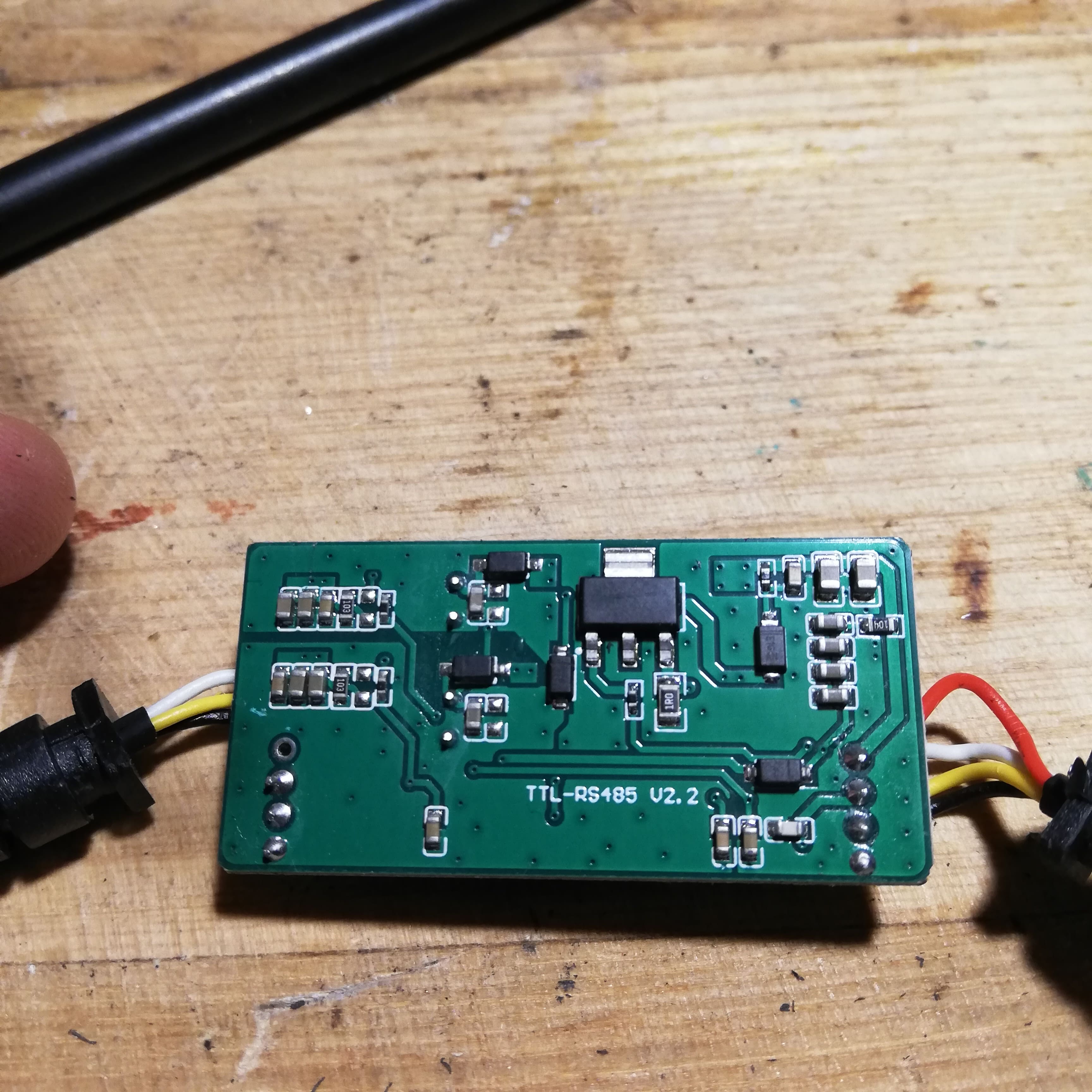

Ich habe mein JK nun bekommen zusammen mit einem RS485 Modul. Ich habe das Modul natürlich gleich mal geöffnet (war nur geklipst) und darin befindet sich ein Übertrager. Einen anderen Grund als für eine galvanische Trennung kann ich mir nicht vorstellen warum darin ein Übertrager sein soll. Ob der Übertrager nun für die Signale da ist oder um die Stromversorgung vom JK an die andere Seite galvanisch getrennt zu übertragen, weiß ich nicht.
Ich habe auf jeden Fall Bilder gemacht. Bin aber zu Faul die hochzuladen. Brauche Ansporn :)
Aus diesem Grund sehe ich also Gründe, warum die Datenverbindung nicht ohne galvanische Trennung erfolgen sollte. Man kann sich sicherlich mit Optokopplern oder so seine eigene galvanische Trennung aufbauen, aber das Modul ist jetzt nicht so teuer.

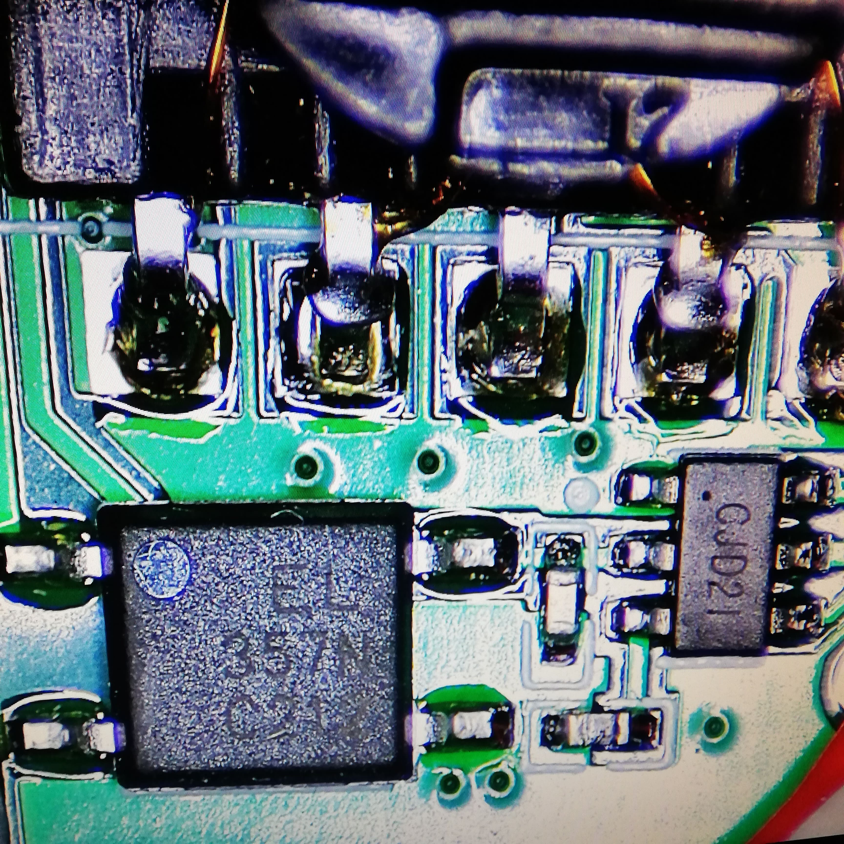

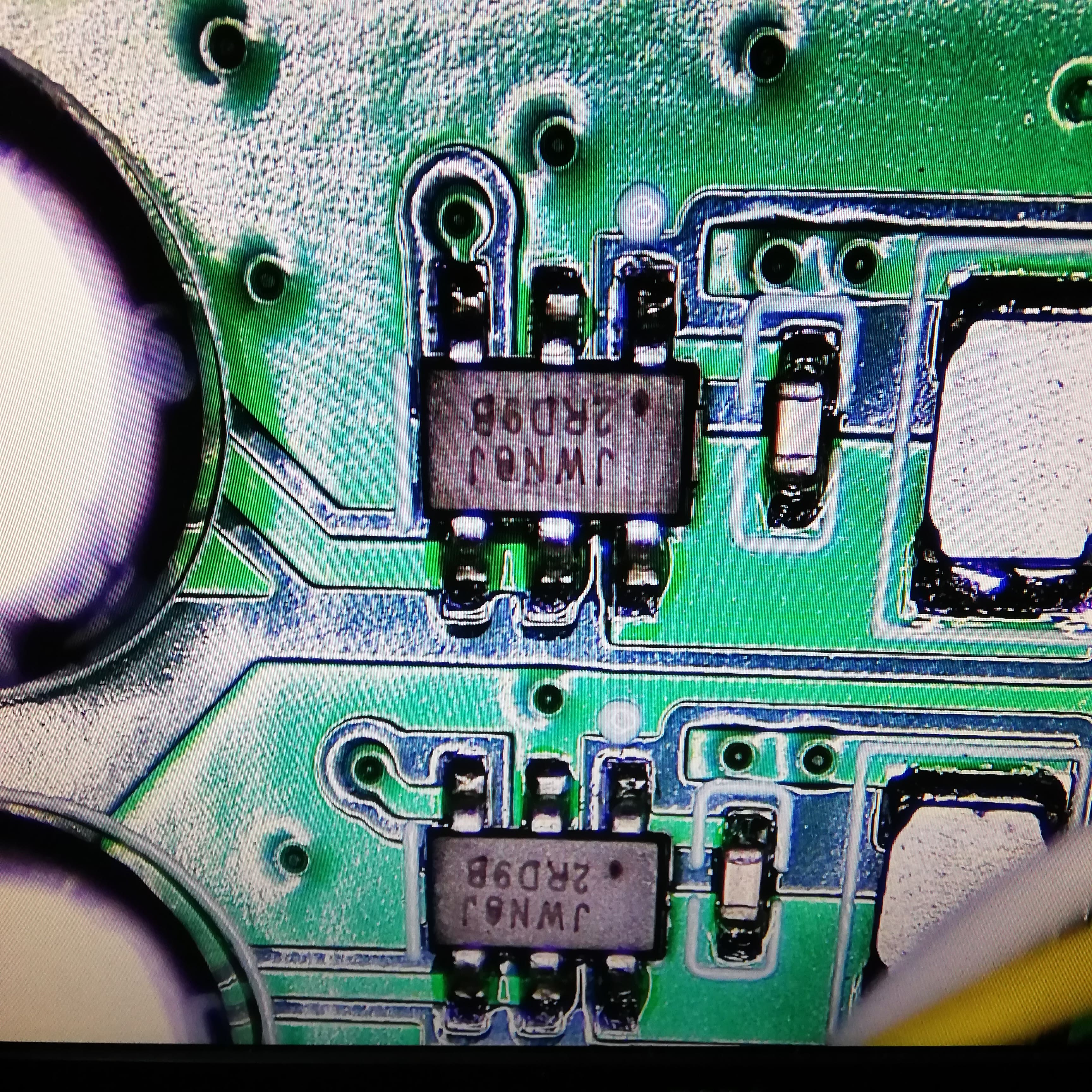

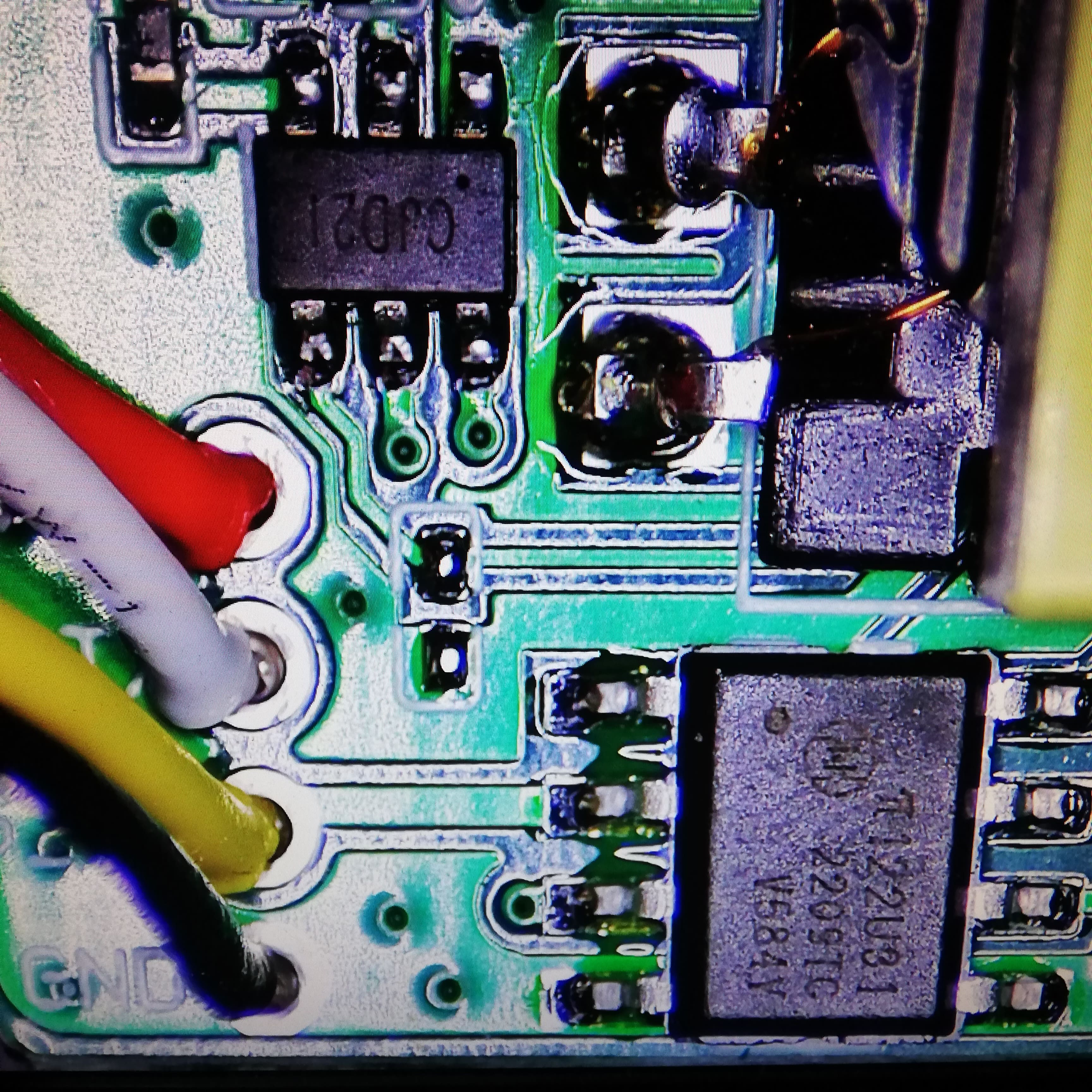

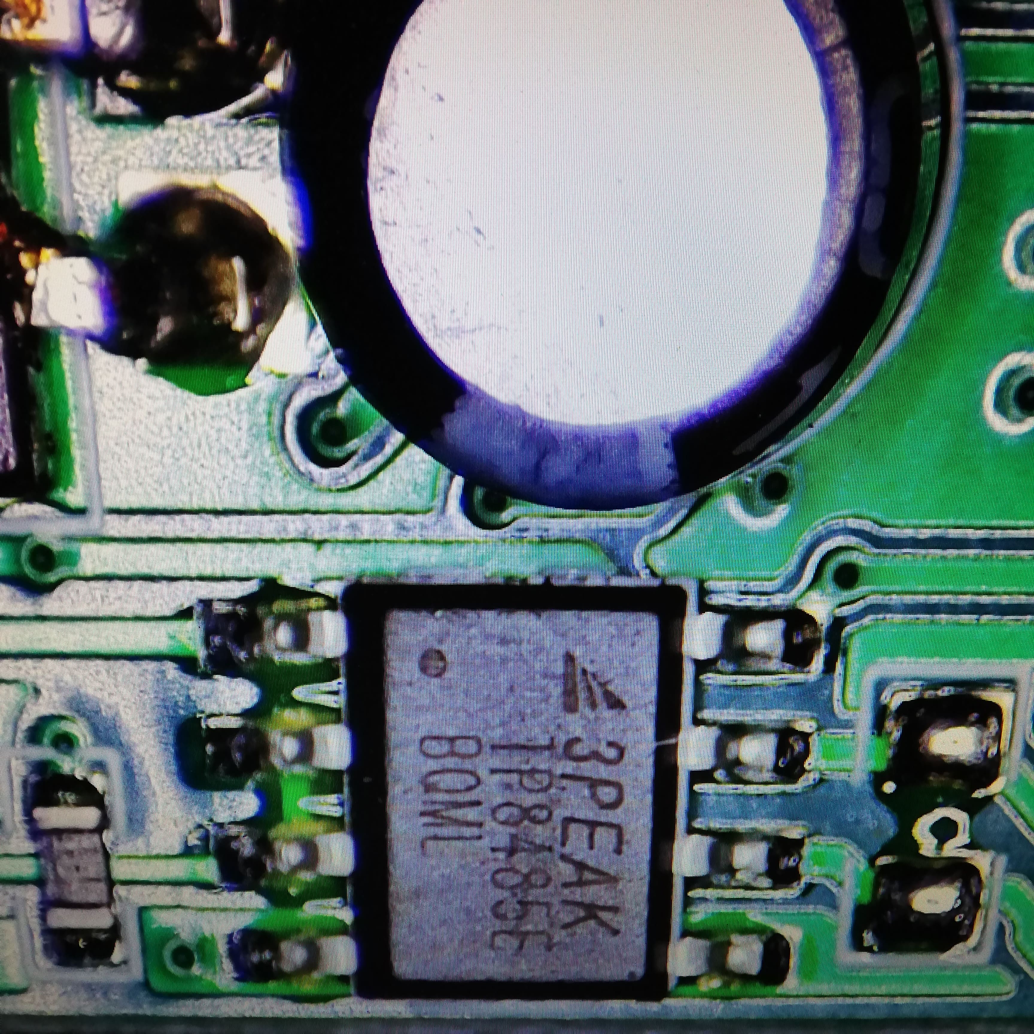

Wenns sein muss ... :lol: ![47706=8061-IMG_20220820_205824.jpg|3456x3456](upload://sQ0cyGQy5KbtZc1BRfIiJ1Z5Vyt.jpeg)
Ich fang mal mit der Analyse an:
Der 3Peak ist ein RS485 Tranceiver Datasheet
Der 122U31 ist ein Dual-channel Digital Isolator
zusammen mit dem vermutlichen Übertrager sieht das stark nach einer galvanischen Trennung aus.
