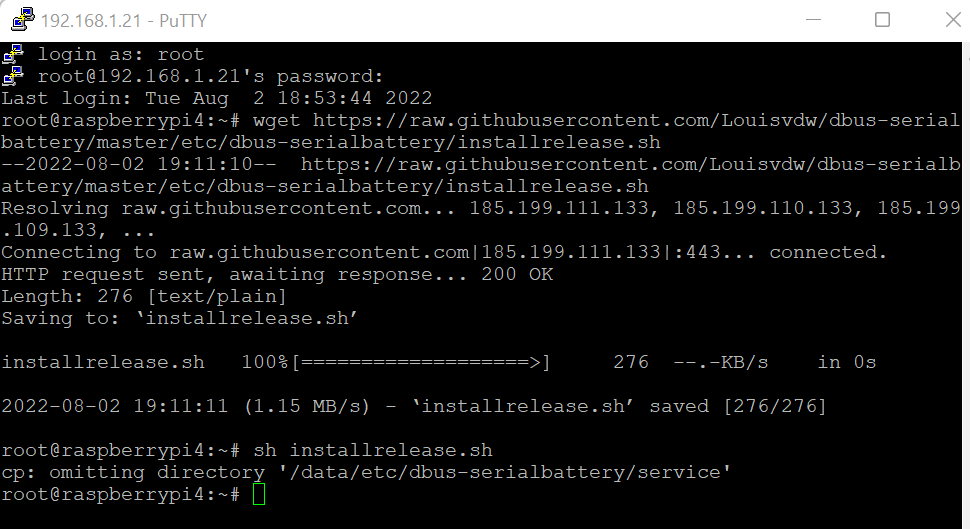

Ich bin am verzweifeln an der dbus-serialbattery installation. Ich habe heute zwei Raspberry Pi, zig SD Karten etc... durchprobiert und lande immer beim gleichen Problem.
Installiert wird eine neue, blanke Version vom Venus OS (verschiedene Versionen). Dann richte ich root rechte ein und versuche wie in der Anleitung beschrieben dbus-serialbattery zu installieren.
Es klappt aber weder über einen USB Stick, noch mit Abruf des Scriptes. Wenn ich über das Script gehe, kommt die Fehlermeldung aus dem Screenshot "dbus-serialbattery"...
Kann mir hier jemand weiterhelfen? Ich habe heute 10 Stunden mit der Fehlersuche verbracht und komme einfach nicht voran. Keine Ahnung, was ich hier falsch mache...
Die Meldung ist ok, das ganze wird trotzdem installiert.

Das ganze muss so wie ich es verstanden habe nur in das richtige Verzeichnis kopiert werden und das tut es doch ?
Genau die gleiche Meldung mit omitting directory erhalte ich auch und es gelang mir bis jetzt auch nicht, das JK BMS

Bitte das machen was ich oben geschrieben habe. Vermutlich liegt es einfach daran dass keine Verbindung aufgebaut wird.
Danke euch - ich war echt am verzweifeln. Dachte er hätte es nicht kopiert.

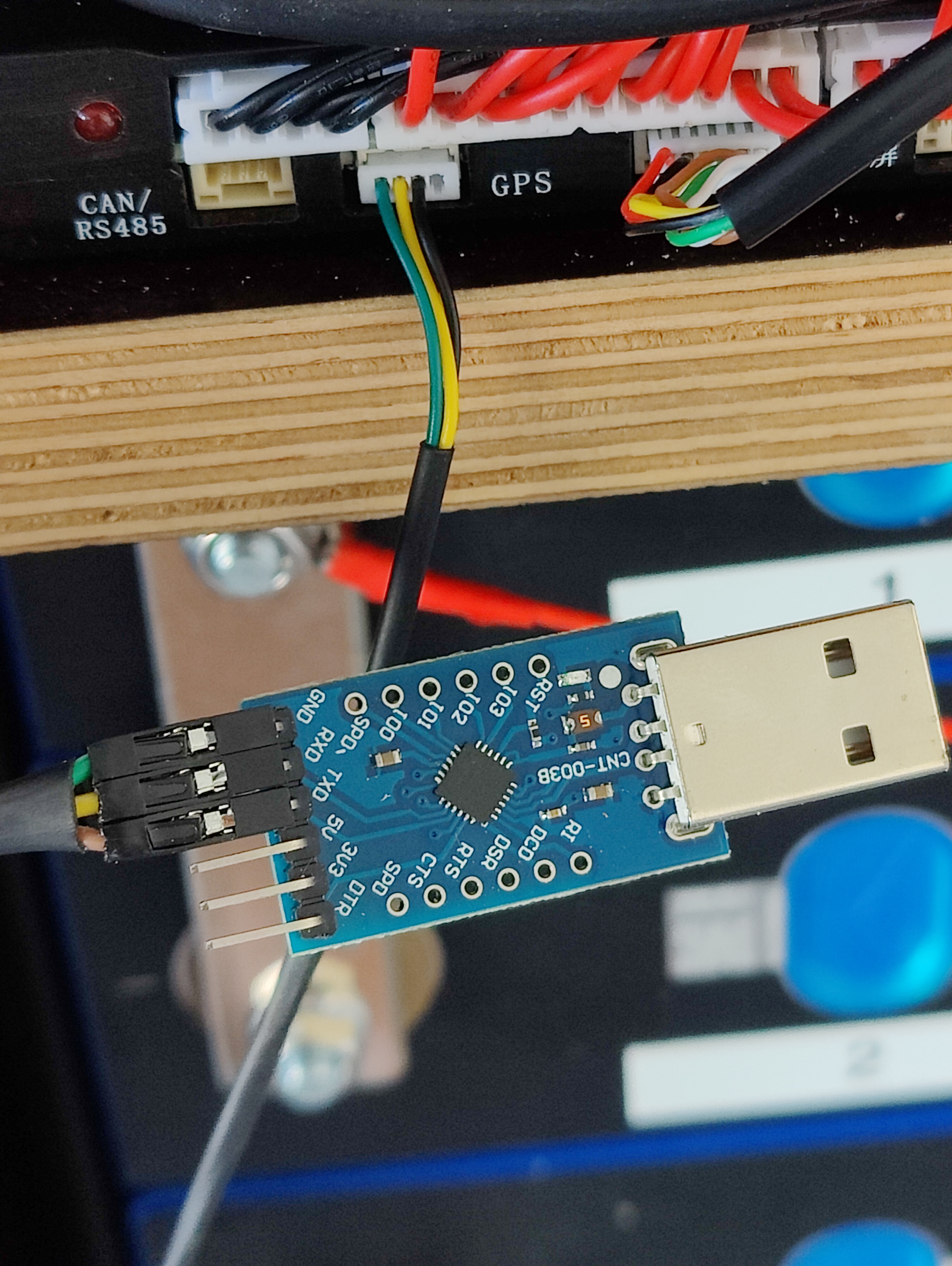

Ich habe folgende Adapter im Einsatz:
https://de.aliexpress.com/item/1005001785907033.html und
https://de.aliexpress.com/item/32273550144.html
Angeschlossen wie im Foto zu sehen.
Beide sind aber RS232 - da vermute ich gerade das Problem an der RS485 Schnittstelle vom JK BMS - oder sehe ich das falsch?
Logs folgen!
... und warum schiebst du es ins falsche Loch rein? :roll:
... und dann Rx und Tx vertauschen - sollte es immer noch nicht gehen.

RX und TX habe ich mal getauscht - bringt nichts.
Edit:Hast du ein JK BMS? Falls ja, kannst du mal ein Foto machen, wie du es angeschlossen hast?
Ich hab auch PL2303TA USB to TTL RS232 in Verwendung - und es pfeift.
So wie ich es verstehe, hat da jedes BMS andere anforderungen. Manche laufen mit RS232, manche wohl nicht. Louis hat mal geschrieben, das RS232 nicht immer geht.
Rs232/TTL ist nicht RS485. Da brauchst du einen Konverter oder einen neuen Adapter.
Rs232/TTL ist nicht RS485. Da brauchst du einen Konverter oder einen neuen Adapter.Womit meine Vermutung bzgl. des Fehlers bestätigt wäre.

Ich denke da gibt es ein paar Denkfehler.
Auf dem JK BMS steht zwar RS485 drauf da kommt aber TTL (anderer Spannungspegel) raus und man braucht den Adapter wenn man echtes RS485 braucht. Dann kann man natürlich mit einem zweiten Adapter von RS485 auf USB die Verbindung herstellen.
Genause geht aber ein Kabel von TTL auf USB.
Da ist eher die Frage was ist das für ein Adapter, da gibt es leider sehr viele und nur bei wenigen funktioniert ein Raspi direkt ohne Installation eines Treibers. Daher die Frage, was ist für ein Treiberbaustein auf Deinem Kabel verwendet ?
Außderdem sehe ich auf dem Bild am JK BMS ein braunes Kabel und am Adapter ist ein schwarzes, hast Du die beiden verbunden ?

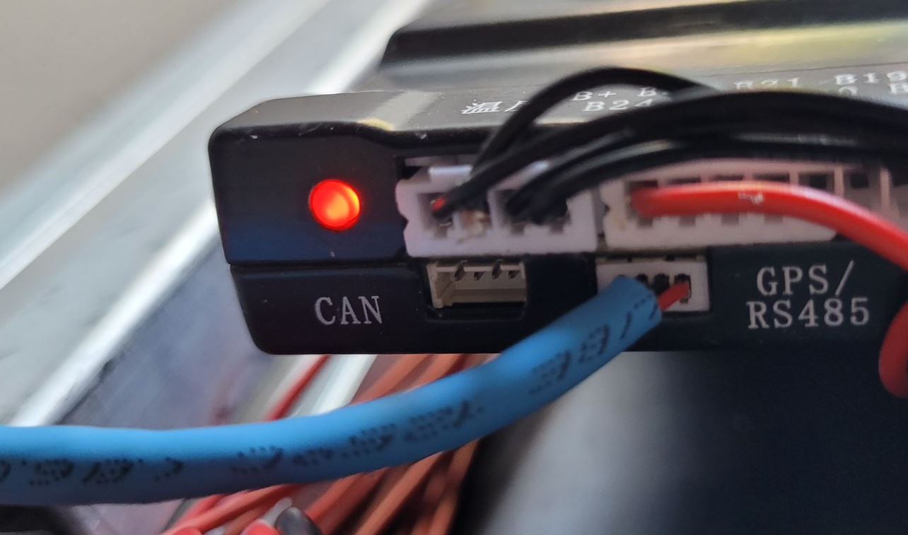

so habe ich es angeschlossen:
- rot hab ich weggelassen. (glaube ich zu wissen)
dann über diesen Adapter:
https://www.amazon.de/gp/product/B08HPSFFTT/ref=ppx_yo_dt_b_asin_title_o06_s01?ie=UTF8&psc=1
Direkt an Pi (funktioniert auf am CERBO) - ohne JK RS485Adapter.
Ich würde an deiner Stelle trotzdem die andere Buchse nehmen... vielleicht kommst auf die Pins irgendwie...

Außderdem sehe ich auf dem Bild am JK BMS ein braunes Kabel und am Adapter ist ein schwarzes, hast Du die beiden verbunden ?Braun und Schwarz sind verbunden - ich wollte die Steckbar haben, hatte aber da nicht die passende Farbe zu den Kabeln am Stecker. Deswegen "braun und schwarz" verheiratet.
Die Kabel sind zusammengelötet, einzeln mit Schrumpfschlauch überzogen und dann nochmal gemeinsam in einen Schrumpfschlauch. Durchgemessen habe ich auch alles. Also das Kabel passt.
