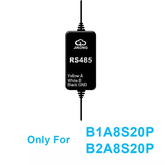

Das ist der richtige Adapter für das 8S.

Habe kürzlich den JK rs485 Adapter erhalten, nach dem Anschluss an den Raspi mittels eines Waveshare usb to rs485 wurde das JK BMS umgehend erkannt und
in der Remote Console angezeigt. Muss dazu sagen, dass ich zuvor diverse TTL- sowie verschiedene andere rs485 Adapter ausprobiert habe - ohne Erfolg.
Die Freude währte aber nicht lange: nachdem ich die charge/discharge current Werte im Source Code anpasste und den Raspi rebooted habe, war die Verbindung zum JK BMS nicht mehr da. Habe erfolglos den Raspi, das BMS einige Male rebooted, alles wiederholt aus- und eingesteckt. Offensichtlich erlitt der JK rs485 Adapter beim ersten Reboot des Raspi einen Schaden.
Habe dann anschließend bei Aliexpress einen Case eröffnet, den Vorgang beschrieben und paar Screenshots angehängt. Daraufhin bekam ich vom Verkäufer ohne jegliche Diskussionen umgehend eine Rückerstattung des Kaufpreises. Habe den Adapter im offiziellen JK-Store geordert.
Jetzt weiss ich nicht, ob ich ihn mir nochmal bestellen soll und dann vor event. Reboots immer konsequent abstecken in der Hoffnung, dass er dann hält...
Hat jemand von Euch den JK-Adapter eine längere Zeit (wie lange?) störungsfrei in Betrieb?

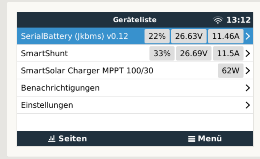

Bei mir läuft das jetzt mittlerweile seit 44 Tagen ohne Probleme und auch nach mehreren Raspi reboots.
Der SoC des JK BMS ist aber mehr ein Schätzeisen. Der Victron SmartShunt ist da genauer und vertrauenswürdiger.
Den einzigen Vorteil ist, dass man im VRM Portal die Werte des JK BMS mit angezeigt bekommt.

In meiner Verzweiflung habe ich mir jetzt auch einen Smart Shunt bestellt.
D.h. als Battery Monitor hast Du wegen der höheren Genauigkeit den Smartshunt gesetzt?
Ja, VenusOS nimmt den SmartShunt standardmäßig als Batteriemonitor, wenn der per VE Kabel am Raspi angeschlossen ist.
