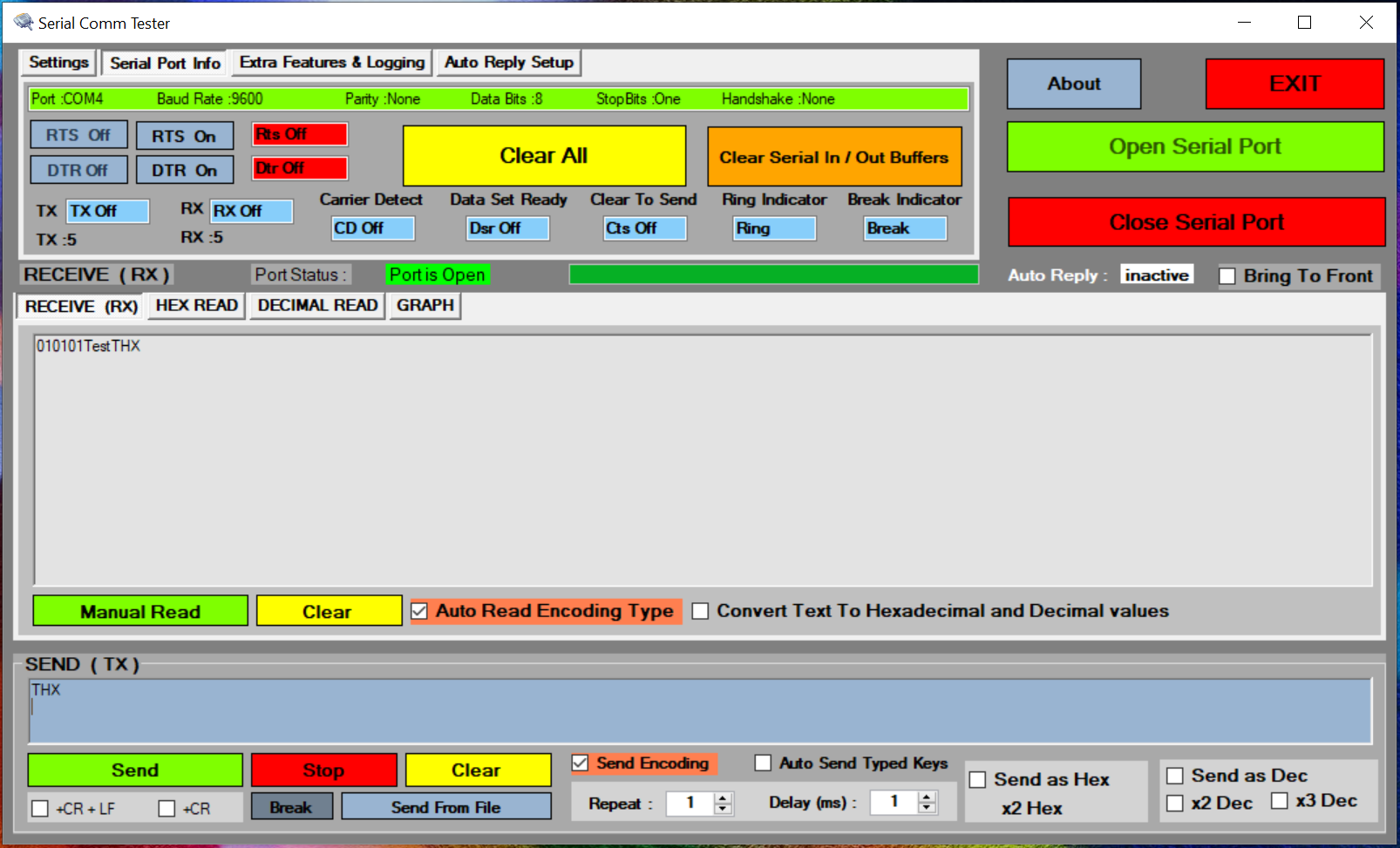

Ich werde mal am Wochenende versuchen den PC mit dem JK BMS zu verbinden und mit einem Terminalprogramm versuchen eine Reaktion zu bekommen, dann könnte ich Dir eine Vorgabe machen wie was passieren sollte.
Teste mal deinen Adapter an einem Windows PC mit HTerm.
1) Verbinde Rx und Tx an deinem TTL-UART USB Adapter mit einem Jumperkabel
2) Stecke den Adapter in deinen USB Port am PC
3) Installiere HTerm
4) Schaue im Gerätemanager nach dem richtigen COM-Port für diesen Adapter
5) Öffne HTerm und wähle diesen COM-Port aus und drücke CONNECT
6) Bei "Input Control" in der Mitte schreibe irgendwas in die Zeile und drücke Enter
7) Überprüfe, ob das Gesendete ankommt auf der Empfangsseite ankommt.
So weißt du, ob dein Adapter funktioniert.

Bzgl. Kommunikation - ich habe ein Notebook angeschlossen, Adapter in USB Anschluss gesteckt und alles mit dem JKBMS verbunden. (Treiber für den Adapter musste ich erstmal installieren).
Soweit ich es bisher sehe, kommen vom JKBMS keine Daten an, was mich erstmal wundert - denke irgendwas müsste da kommen.
Um den Adapter zu testen brücke ich quasi RX und TX? Also Jumperkabel beide Enden an den selben Adapter? Und dann sende ich einfach mal Daten?
Hätte das gemacht wie im folgenden Video, nur halt lediglich den Adapter den ich verwende "gebrückt": https://youtu.be/0xCK9FXaT0o
Habe einfach mal TX und RX gebrückt - der Adapter scheint zu funktionieren.
Wenn Du jetzt den Adapter mit dem BMS verbindest, müsstest Du sehen ob eine Kommunikation stattfindet, evtl auch RX und TX mal vertauschen falls nichts kommt.

BMS sendet offenbar nichts über die serielle Schnittstelle (Verbunden: GND - GND; RX - TX, TX - RX).
