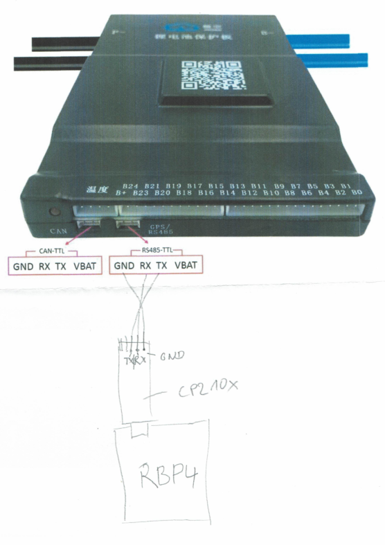

Dort habe ich auch ein paar Leute mit funktionierendem USB Adapter gesehen, vielleicht könnt ihr ja Mal nach den genutzten Adaptern fragen.
Der FTDI sollte eigentlich direkt funktionieren. Ob der Adapter erkannt wird teste ich indem ich über die Konsole in das /dev Verzeichnis reinschaue. Steckt man den Adapter ab, verschwindet dann das device (meist irgendwas mit USB0 am Ende). Steckt man dann wieder an muss es wieder auftauchen. Das ist dann auch der Name wie der Adapter angesprochen werden kann. Evtl muss man hier auch etwas verbiegen. Von den FTDI gibt es einen Clon der Probleme macht wenn mehrere dieser Treiber auf einem System laufen weil die Clone alle die gleiche Seriennummer haben.Der zweite hat nen CP210X chip - sollte auch automatisch erkannt werden.
was steht denn im log File von serialbattery ?
Die Sticks sind auch im log File zu sehen - stecke ich die beiden Sticks ab, verschwinden Sie:

Log vom serialbattery/current (nur ein Adapter angeschlossen):
root@raspberrypi4:~# root@raspberrypi4:~# tail -f /data/log/dbus-serialbattery.ttyUSB0/current
-sh: root@raspberrypi4:~#: command not found

@4000000062ea24b9289876b4 INFO:SerialBattery:Starting dbus-serialbattery
@4000000062ea24b928a3212c INFO:SerialBattery:dbus-serialbattery v0.12
@4000000062ea24b928b53de4 INFO:SerialBattery:Testing LltJbd
@4000000062ea24b93905966c ERROR:SerialBattery:>>> ERROR: No reply - returning
@4000000062ea24ba00ca1c3c INFO:SerialBattery:Testing Ant
@4000000062ea24ba111ec63c ERROR:SerialBattery:>>> ERROR: No reply - returning
@4000000062ea24ba1485ce9c ERROR:SerialBattery:>>> ERROR: Incorrect Data
@4000000062ea24ba148c46dc INFO:SerialBattery:Testing Daly
@4000000062ea24ba24d6bb94 ERROR:SerialBattery:>>> ERROR: No reply - returning
@4000000062ea24ba282ab8f4 INFO:SerialBattery:Testing Daly
@4000000062ea24ba385783ec ERROR:SerialBattery:>>> ERROR: No reply - returning
@4000000062ea24bb001b36cc INFO:SerialBattery:Testing Jkbms
@4000000062ea24bb105cd5cc ERROR:SerialBattery:>>> ERROR: No reply - returning
@4000000062ea24bb13af5074 INFO:SerialBattery:Testing Sinowealth
@4000000062ea24bb23ebf21c ERROR:SerialBattery:>>> ERROR: No reply - returning
@4000000062ea24bb27564254 INFO:SerialBattery:Testing Renogy
@4000000062ea24bb37a6d574 ERROR:SerialBattery:>>> ERROR: No reply - returning
@4000000062ea24bb3af85a04 INFO:SerialBattery:Testing Revov
@4000000062ea24bc0f9382bc ERROR:SerialBattery:>>> ERROR: No reply - returning
@4000000062ea24bc12eaac9c ERROR:SerialBattery:read_serial_data_revov::Serial Data is Bad

@4000000062ea24c3058f3d9c ERROR:SerialBattery:ERROR >>> No battery connection at /dev/ttyUSB0
@4000000062ea24c305a33eb4 Traceback (most recent call last):
@4000000062ea24c305a34e54 File "/opt/victronenergy/dbus-serialbattery/dbus-serialbattery.py", line 115, in <module>
@4000000062ea24c305a35df4 main()
@4000000062ea24c305a365c4 File "/opt/victronenergy/dbus-serialbattery/dbus-serialbattery.py", line 90, in main
@4000000062ea24c305a37564 os.exit(1)
@4000000062ea24c305a37d34 AttributeError: module 'os' has no attribute 'exit'
doppelt

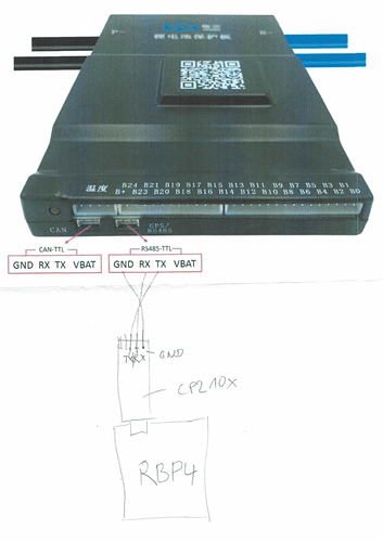

Der zweite Adapter hat nen CP210X chip - sollte daher eigentlich auch automatisch erkannt werden.
Die Sticks sind auch im log File zu sehen - stecke ich die beiden Sticks ab, verschwinden Sie.
JKBMS wird nicht erkannt.
Ich spiele mich hier jetzt nicht mehr, sondern warte auf die RS485.
Lese überall mal wieder, dass die RS232 nicht funktionieren oder zumindest Probleme bereiten.

Und ich wette um eine Kiste Bier, dass wenn du in dem Anderem Port dein Kabel einsteckst alles sofort funktioniert.
Na ev. die zwei Drähte noch tauschen wenn es nicht auf Anhieb geht.
Das habe ich beides bereits probiert. Gestern über Stunden gekämpft.
Verschiedene Raspberry Pi, diverse Software Versionen, alle Ports etc... Habe auch die Kabel getauscht usw... Alles nichts gebracht.
Deswegen dachte ich ja, dass ich einen Fehler bei der Installation bekomme, weil ich quasi alles andere ausgeschlossen hatte.
Als was werden die Adapter erkannt (wie ist die Bezeichung des devices in /dev) das könnte genau das Problem sein das ich auch schon hatte, wenn man so einen Adapter an verschiedenne USB Schnittstellen einsteckt, kriegen die teilweise unterschiedliche Namen und dann muss man das leider von Hand nacharbeiten.
Kannst du mal 2 Dinge machen:
1) dmesg eingeben und hier posten
2) lsusb eingeben und hier posten

Zeig auch mal bitte, wie du genau das UART-USB-Interface mit dem JK verbunden hast. Zeichne es am Besten mal auf.
Ich vermute (ohne bisher ein JK BMS zu haben), dass die galvanische Trennung von der RS485-Verbindung im RS485 Modul stattfindet. Wenn das so ist und man über einen TTL-UART-Adapter direkt Raspberry PI und das JK BMS verbindet, dann müssen beide gleiches GND Potential haben.
Habe es mal skizziert. AM USB-MK3 hängt der MP2, das habe ich extra für den gekauft und klappt auch. Den MPPT wollte ich auch über einen CP210x anschließen - findet er ebenfalls nicht.
Ich vermute, dass diese China Adapter einfach Müll sind. Bei anderen klappt es damit wohl gut, bei mir geht keiner... Mal sehen, ob es morgen klappt.
Ok du hast kein RS485 Modul dazwischen. Das sollte dann eigentlich so funktionieren, aber deine Pinbelegung dürfte falsch sein.
Das "Tx" vom UART-USB-Adapter muss mit dem "Rx" vom JK BMS verbunden werden und vice versa (auf dem "Kanal" wo der eine Teilnehmer spricht, muss der andere hinhören).
Du sagtest du hast zwei verschiedene Adapter. Ich würde mal den nicht cp210x ausprobieren. Also den FTDI.

RX und TX waren tatsächlich vertauscht. Bringt aber leider auch nichts.
