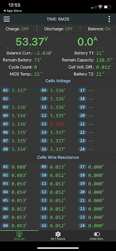

Servus, ich hab leider nen JK BMS ohne Startknopf erwischt, hab den jetz mit der Krüppelschaltung eingeschaltet aber mehr passiert nicht
der Anschluss B- geht zum Minus der Batterie und P- zur Sammelschiene alle Geräte Minus (soweit korrekt?)
jetz geb ich einen 5V Impuls zwischen B- und P- wobei an B- plus anliegt, der BMS piept und die LED blinkt … mehr passiert nicht, also Cerbo oder TTL - USB Adapter müssten doch jetz auch ein Lebenszeichen von sich geben
ich hab gemessen und an B- liegt meine Batteriespannung 52V an, an P- nur 2,5 V, also 50V Unterschied… is das korrekt? Müsste da am „Ausgang“ P- nicht auch die volle Batteriespannung anliegen? Heißt mein BMS schaltet nicht frei / Durchgang?
danke und Gruß Kone

An P- liegt MASSE an, also Minus, , wenn eingeschaltet ist. Es wird die Masse geschaltet.
Überlege erstmal, was du von wo aus misst.
oh Mann- ich hab gelesen daß es die App nur für Android (ich hab iOS) gibt und hab mich dann nicht weiter damit beschäftigt weil theoretisch sollten die Parameter der Cerbo anzeigen … dann kämpft ich mich mal durch die 100 Einstellmöglichkeiten, gibt es dafür einen Thread / Unterforum?

ja, an P- liegt Masse genauso wie an B- … ich muss doch zwischen jedem Punkt entlang meines Minuskabels zum Pluspol der Batterie meine Batteriespannung messen können, oder nicht?
Nein.
Von plus nach b- misst du Batterie Spannung.
Von plus nach C- misst die Batteriespannung wenn eingeschaltet ist.
Von plus nach C- misst du deutlich weniger, wenn abgeschaltet Ist. Das kann null sein, muss aber nicht.
Wenn du eine kleine Last anschließt, eine alte Glühbirne 220 V, von Plus nach C-, dann musst du an der Glühbirne null, ween abgeschaltet ist.
das mit dem anzeigen ist ja auch OK,
für die Erstinbetriebnahme musst du aber auf das Gerät drauf und dann die Grundeinstellungen machen,
Out of the box, ist das JK nicht auf LiFePo eingestellt und die Ladung und Entladung deaktiviert. (so gesehen letztes WE, als ich das erste JK-BMS für einen Belkannten in Betrieb genommen habe)

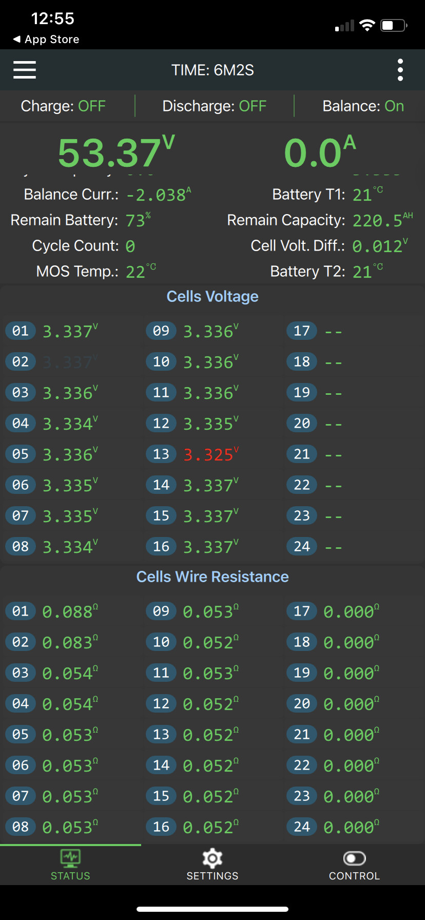

genau darum ging es mir, herauszufinden ob mein BMS eingeschaltet ist, weil der Stromkreis nicht geschlossen wurde, meine restlichen Komponenten (Mppt/ Spannungswandler) haben keine Spannun, eben weil an P- noch 0 anlag …
hat sich aber mittlerweile geklärt weil in der App Charge und Discharge off waren .. Balance ist noch auf off obwohl in den Settings auf on steht
Herzlichen Dank an Helge für den Hinweis - Charge und Discharge sind jetz on (die restlichen Komponenten werden jetz mit Spannung versorgt)
Balance steht in den Settings auf on, im Status aber trotzdem auf off … dazu nen Rat?
Gibt es eine Einstellung für die Spannung, ab der balanciert wird? Hat eine Zelle diese Spannung überschritten?
Ab 3,0 V fängt er mit Balancen an, die Zellen haben zwischen 3,356 und 3,366 … den Vormittag hat es sich ständig geändert welche Zelle am tiefsten / höchsten ist, mittlerweile hängt er daß Zelle 3 am wenigsten hat … insgesamt würd ich sagen Richtung Pluspol haben die Zellen die höhere Spannung
