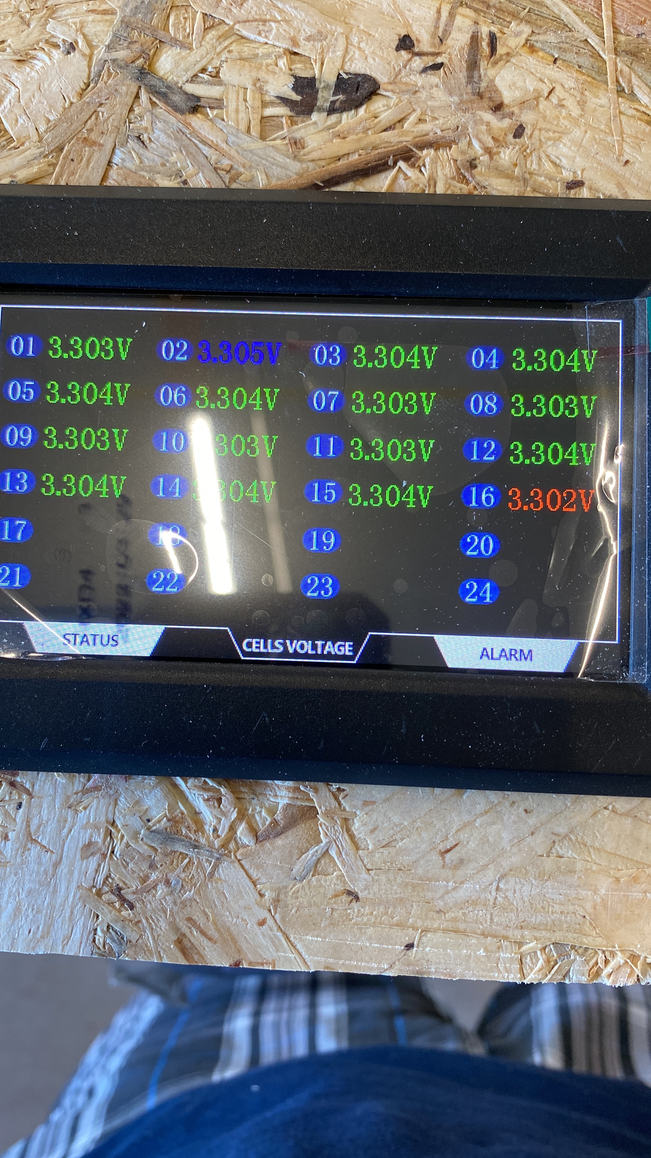

Display ist echt geil.

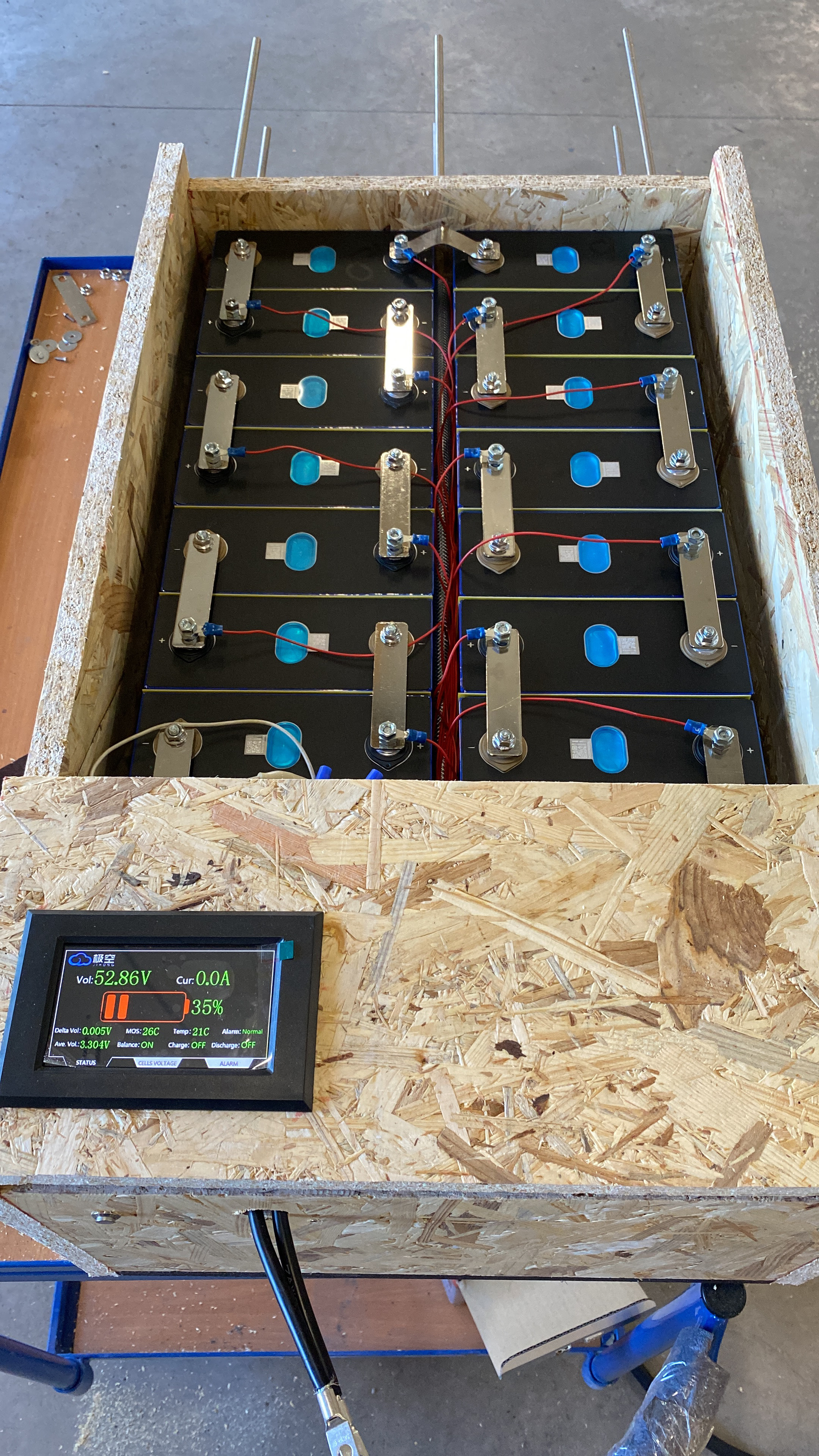

Hab meinen Speicher fast fertig.

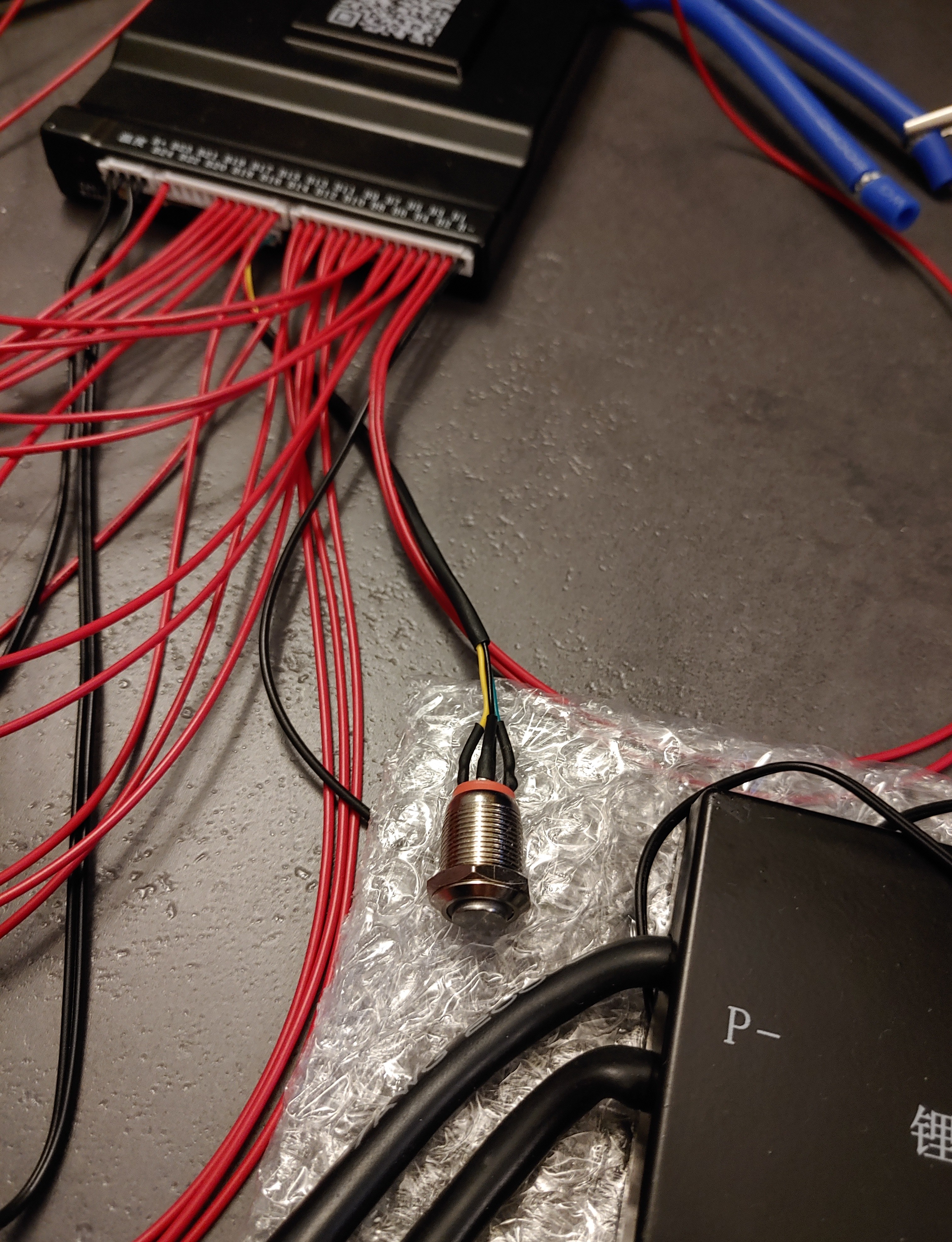

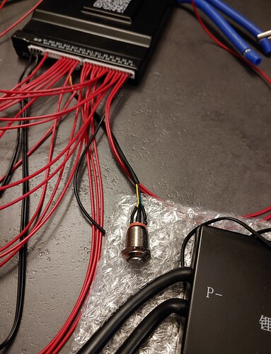

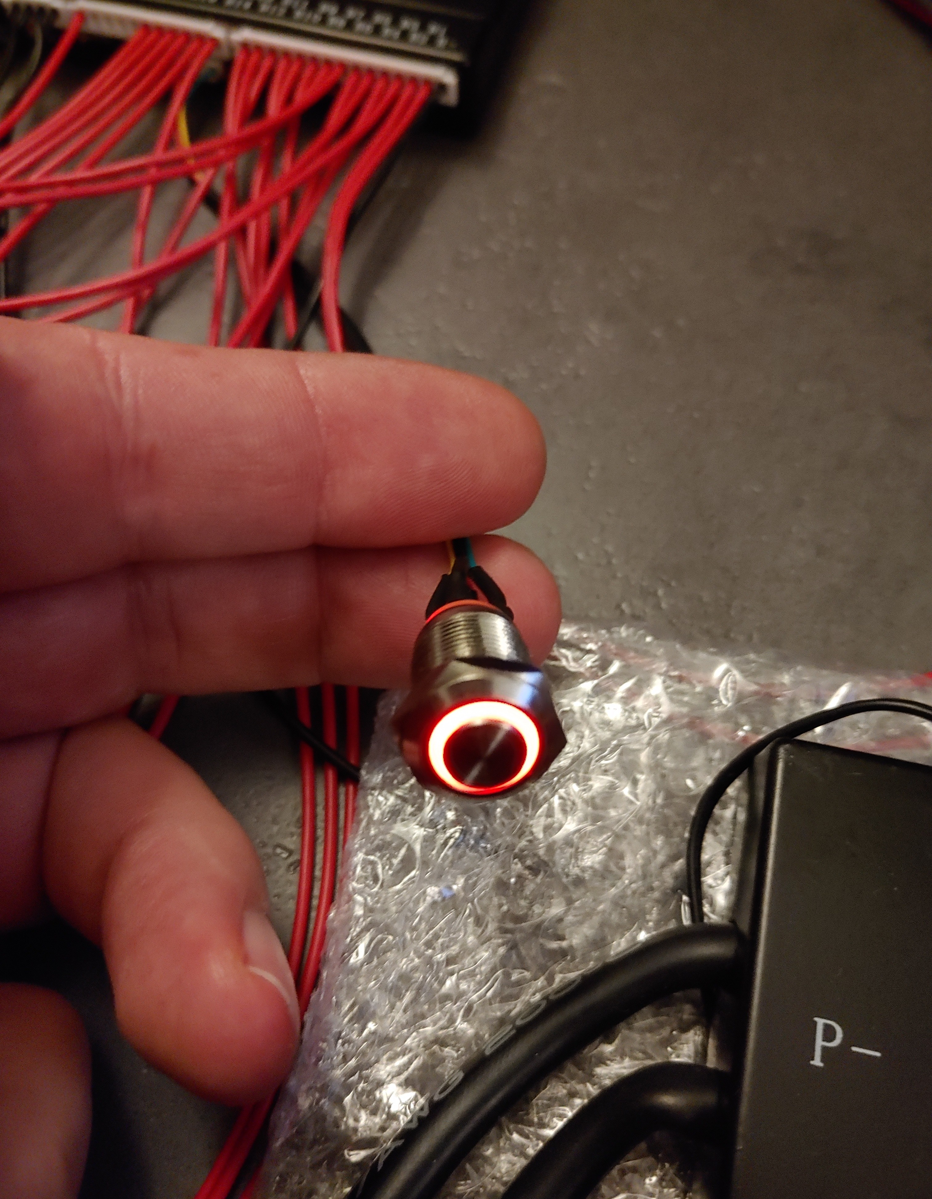

Habe mir den Schalter mit 100k nachgebaut, hat bei meinem JK-BD6A20S8P nicht funktioniert, bzw. nur das Ausschalten.
Ohne Widerstand, also nur der Taster hat alles funktioniert.

Ich hab gerade zwei solche BMS inkl. Schalter bekommen.
Man muss so 3 bis 4 Sekunden drücken dann erwacht das BMS. Beim Ausschalten reicht einmal drücken.
Liegt es eventuell daran?

Ich habe mein 16s angeschlossen, ich bekommt den JK BMS nicht zum Laufen, 53,75 Volt
alle Litzen stimmen Spannung, erster Zelle über 3,35 Volt. B- / B+ mit angeschlossen, kein Murks?
Ich dachte, der JK zieht sich selbst Saft aus der Batterie da genug Spannung ist vorhanden.
Aber scheinbar brauche ich zusätzlich so einen Schalter an, aus. Oder?

um das BMS zu starten brauchst du einen kurzen 5V Impuls zwischen B- und P-. Schau Mal hier auf der Homepage von Stefan, da ist es beschrieben:
