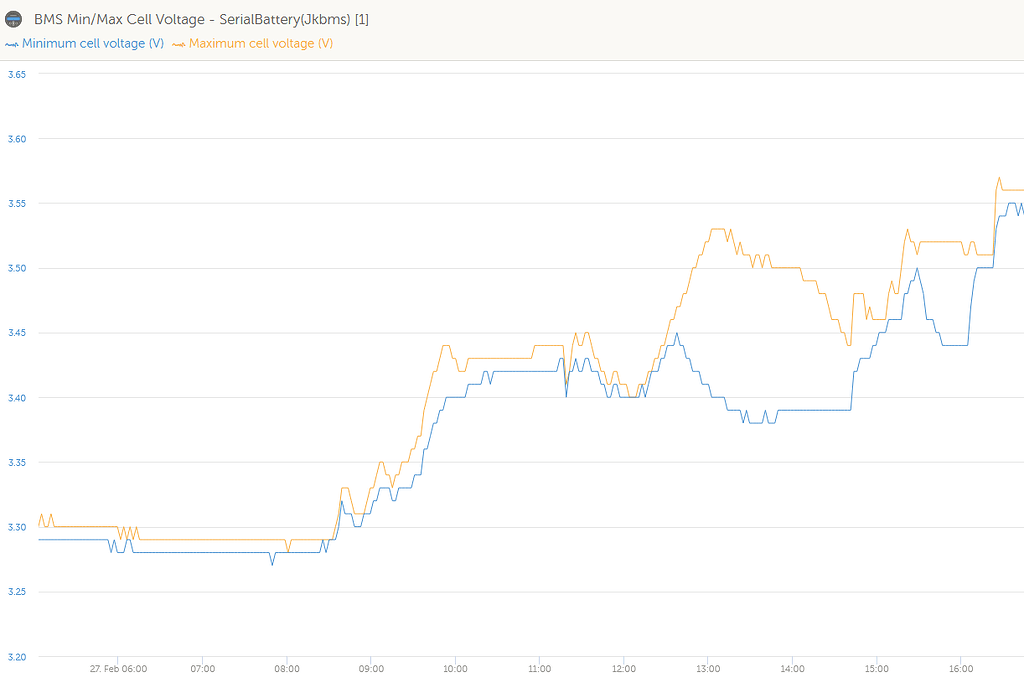

Mittlerweile hab ich die 3,4V pro Zelle überschritten, aber welche Zelle die höchste / tiefste ist wechselt fast sekündliche- also unmöglich da gezielt mitzuhelfen

Ich wundere mich nur über die wechselnden Anzeigen, kannst du das genauer beschreiben? Wie hoch ist dein Strom? Wechselt das auch, wenn du den Ladestrom wegnimmst? Wie sind die Spannungen?

in der Zwischenzeit hat sich Zelle 12 als der Spitzenreiter entpuppt (gelegentlich auch Zelle 13) … nur die tiefste wechselt ständig, kaum hab ich Ladegerät angeschlossen ist es ne andere, relativ oft 3,8 oder 14. Der Unterschied zwischen tief und hoch war 0,06x
ich hab dann die 3,5V Schwelle überschritten und die Laderegler abgeschaltet, nach 5 Minuten war Spannung wieder recht einheitlich bei 3,35. Die Laderegler wieder eingeschaltet und nochmal über die 3,4 gekommen, aber jetz ist Sonne weg
Meinst du Ladestrom? Das hab ich mir nicht gemerkt aber so um die 40A waren das schon… hoffentlich passt Wetter morgen dann gehts weiter
Du musst in dem Bereich mit kleineren Strom laden, und vorläufig auch die ladeendspannung runtersetzen.

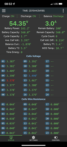

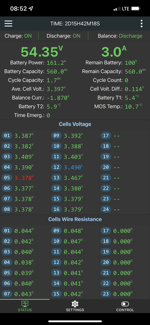

ich hätt vielleicht besser die Laderegler abgeschaltet, als ich gerade kam hatt ich schon ne Riesen Differenz- Die Meisten waren noch unter 3,4 während Zelle 12 Richtung 3,6 unterwegs war (Unterschied 0,22V)
Ich hab 12 wieder eingebremst und einen Laderegler abgeschaltet (Foto vom aktuellen Zustand ist angefügt)

OVP ist maximale Zellenspannung, ruhig auf 3,5 V, ich weiss nicht, was ovpr ist, die Ladespannung ? Passe die langsam von unter her an, so wie die Zellen "hochkommen", machs mit reduziertem Strom, damit dir das nicht in Abwesenheit ausser Kontrolle gerät, und beherzige meinen Ratschlag aus dem howto:
Bleibe in den Kritischen Zeite dabei und schau zu, dann darfst du auch etwas herzhafter Laden.
