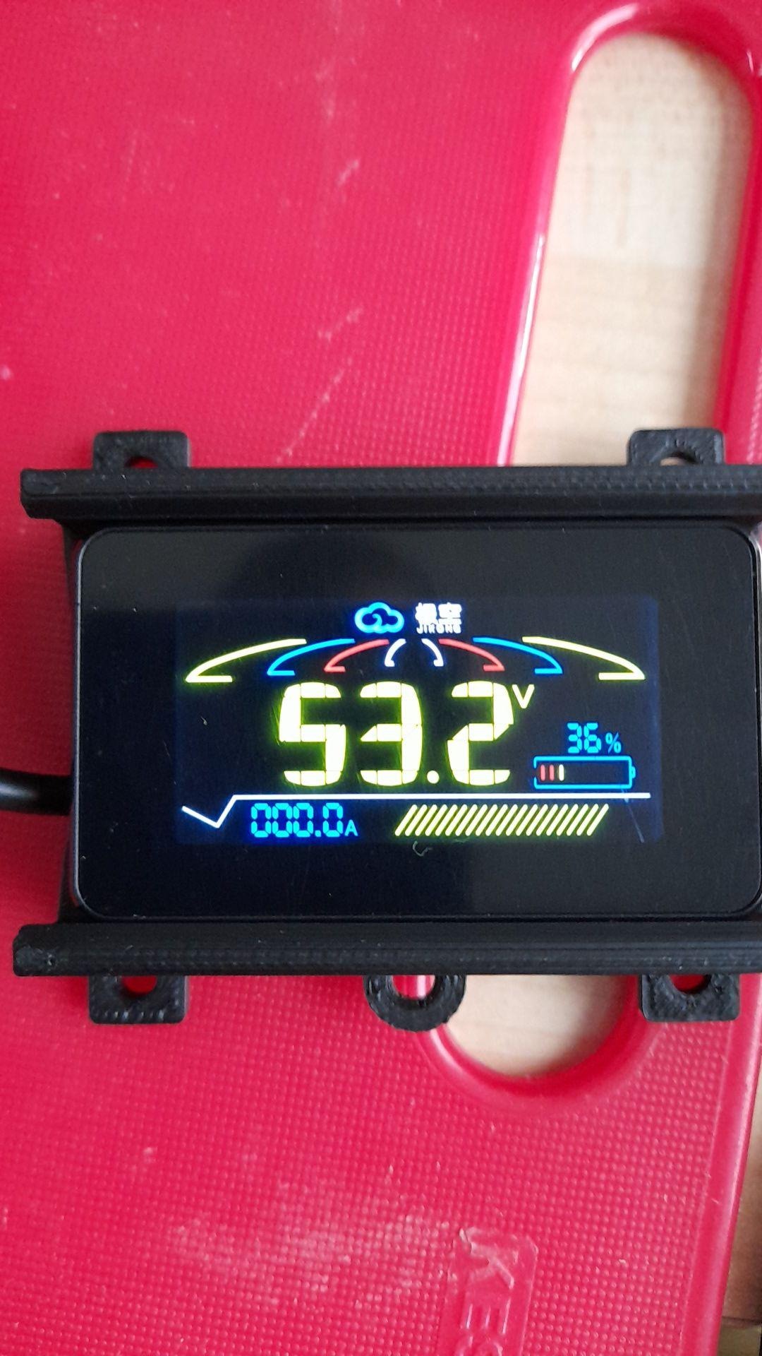

Jetzt habe ich gesehen, es gibt auch JKBMS Displays mit Einschalter:
Quelle: https://de.aliexpress.com/item/1005003451100409.html

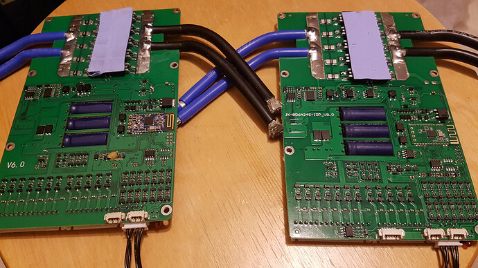

Offenbar bedarf es dafür weiterer Anschluss am JK BMS um das Display an zu schließen:
Die zumindest von mir verbauten (Version laut Platine V8.1) haben diesen Anschluss nicht. Auch gibt es keine Lötpads die hier so einen Steckplatz ermöglichen würden:
Der Verkäufer hält sich mit Aussagen bedeckt. Weiß da jemand mehr?
Ich schaue heut Abend mal bei meinem, habe zwar das Display nicht mit bestellt, aber man hätte es können auswählen...
Sollen wohl nur die "neueren" Versionen diesen Anschluss haben
Mein Modell der Hardware Version 10.x hat diesen Anschluss.

Es gibt sogar einen Halter https://www.thingiverse.com/thing:5331287
Edit bei 3ddesign24.de liegt der Druck bei 6,5€

So wieder ein Stück weiter, das Nachrüsten des Displayport ist leider nicht möglich, hier ist in der Bestückung etwas geändert worden (Siehe Bild)
hab heute die BMS Aktivierung über Displayport getestet, funktioniert 1a, Danke für den Tip :+1:

bei mir fehlt leider auch der display port :frowning:
ich habe nur die anschlüsse CAN und gps/rs485.
sch...ade
ein dsiplay hab ich nämlich liegen, hatte das mal bestellt als ich es irgendwo gesehen habe, nun kann ich das gar nicht anschliessen. janu.

Gönnt euch das Display, die 15€ inkl. aller Kabel sind gut investiert. Jetzt haben auch alle etwas zu schauen. Und jeder kann das Ding jetzt einschalten.
Schönes Druckergebnis! :slight_smile:
Schönes Druckergebnis! :-)
Ich habe den Herrn über Ebay-Kleinanzeigen gefunden. Die Preise für das Drucken lagen (pro Stück) zwischen 2 und 8 € also hier ist es die beste/schnellste Wahl...
