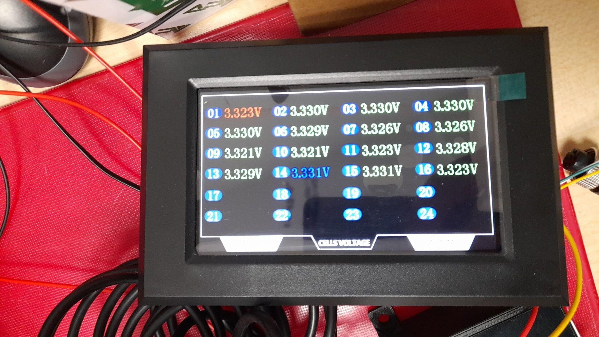

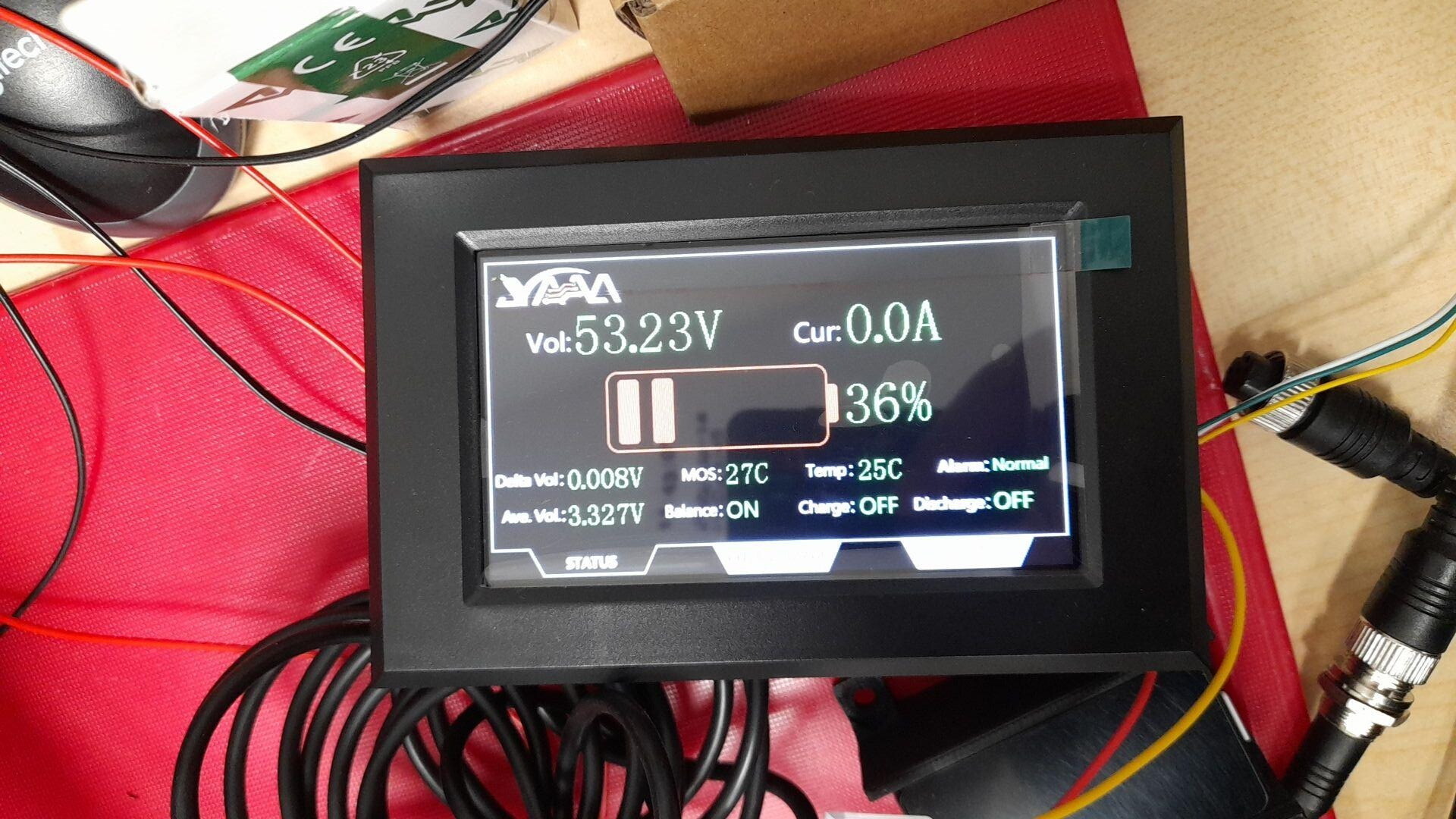

Hier noch mal das große Display angeschlossen. Hier kann man schön auch die Zellenströme sehen.

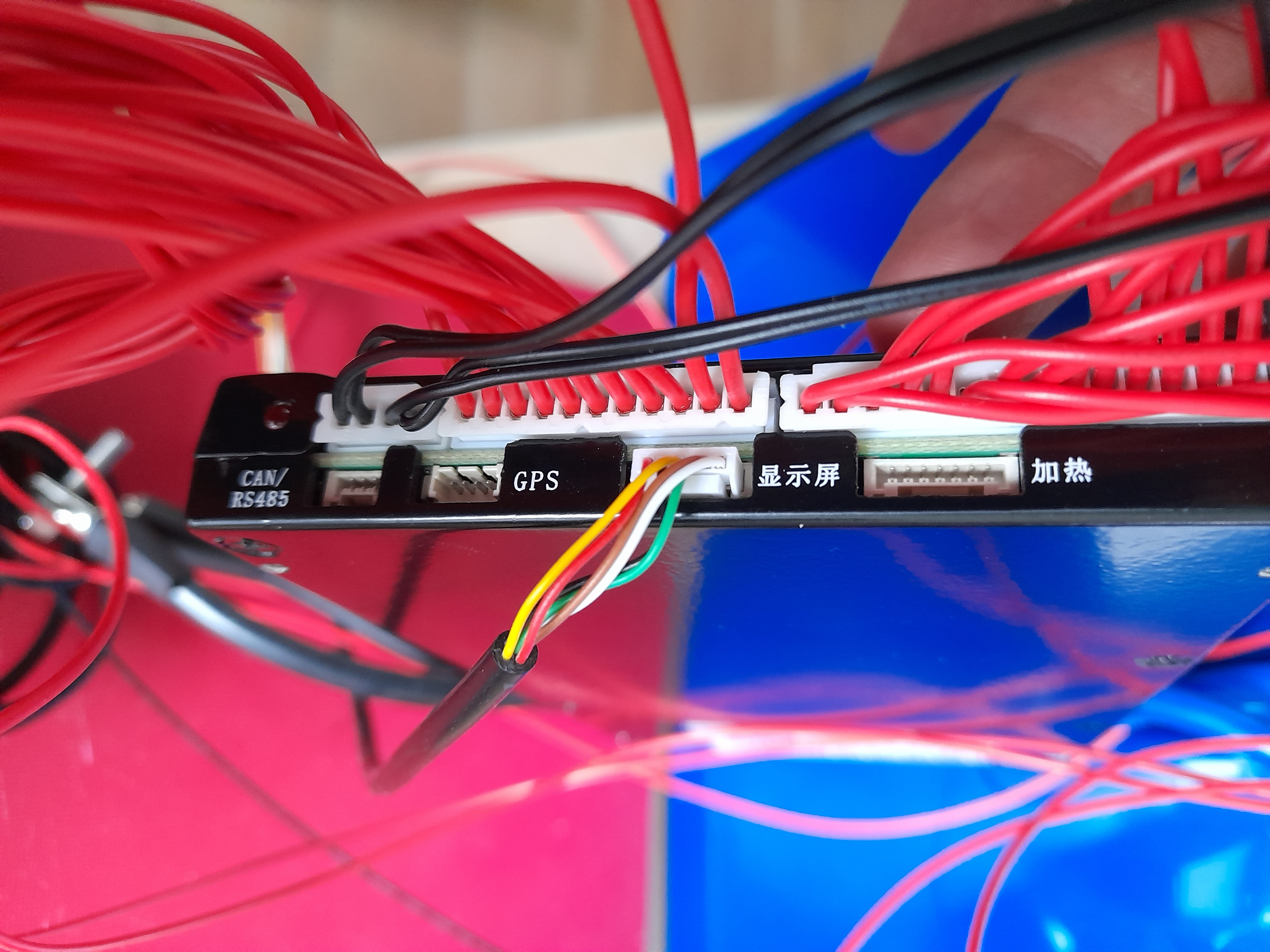

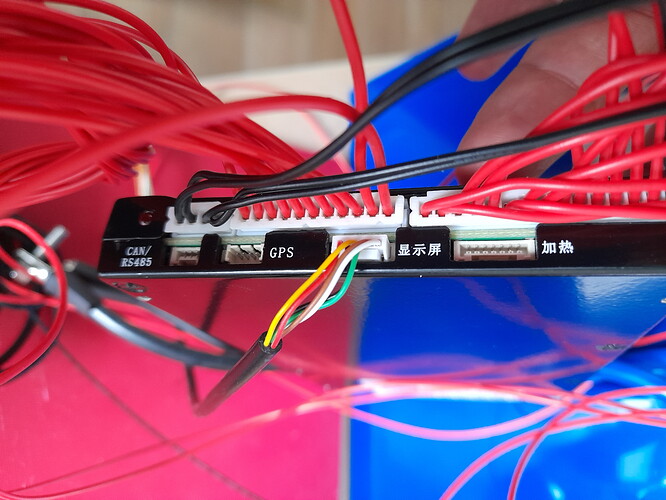

Nein es hat einen eigenen Port siehe Bild

Vom RS485 Port wird die Stromversorgung geholt.

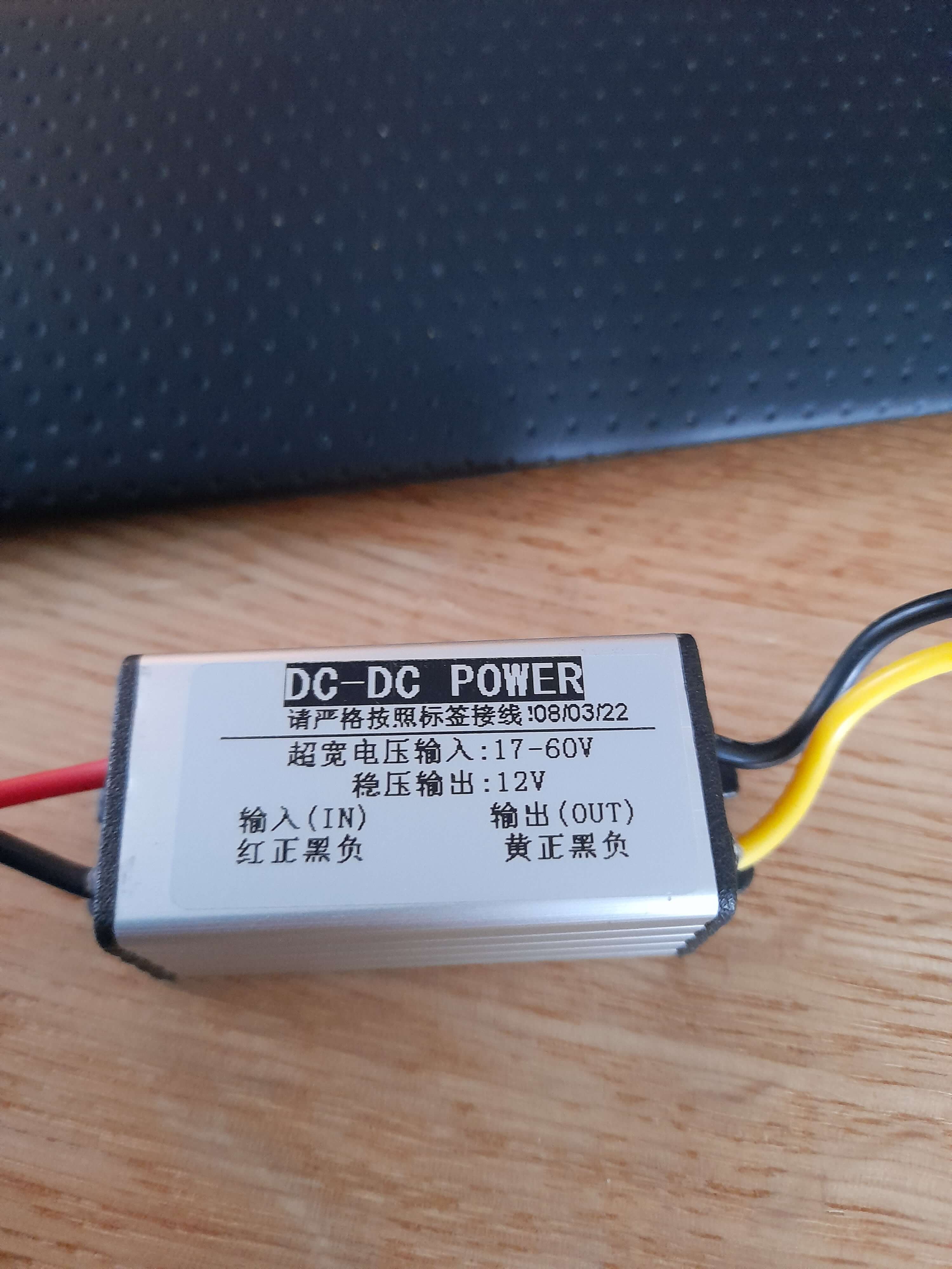

Nein, die Displays brauchen 12V. Ich habe das über einen kleines DC/DC Modul gemacht:
