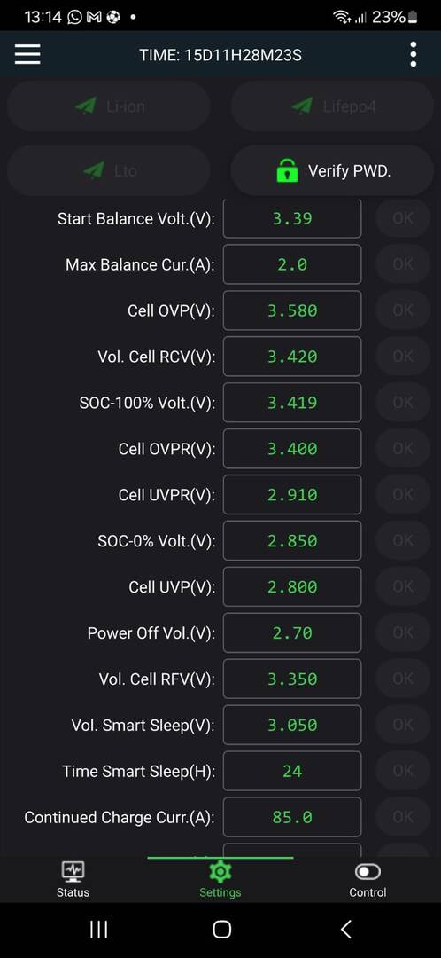

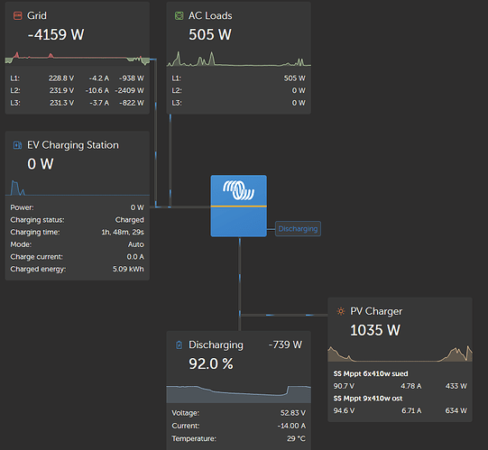

Sobald ich 100% Soc erreiche spingt das BMS alle paar sekunden zwischen Laden und Entladen wobei die Amp Differenz oft 0.4A niedriger ist beim entladen. Die höhe des Ladens/Entladen ist auch unterschiedlich, +-5a, +-10a, bis zu +-30a. Wenn ich die MPPTs ausschalte nimmt sich der Multi nur 1-2A vom AC WR aber auch dann wird Be/Entladen um die Float /Ladeendspannung herum. Wenn ich den Float modus im JK bms raus nehme steigt die angelegte Spannung auf den RCV aber auch da wird dann geladen/entladen.
Warum überschießt die Float/Ladeentspannung und muss dann durch entladen herunter geregelt werden???
Auch komisch ist das meine Batterie am Morgen innerhalb von 30 Minuten von 50% SoC auf 95%-100% Soc springt. Ich lade nur mit 65a also ist es ausgeschlossen das sie voll ist. Die Spannung passt auch nicht zu 100%, sie steigt eher von knapp 52.0v auf 54.0v. Soc in BMS hab ich auf 55.2 also sollte eigentlich auch kein 100% angezeigt werden.

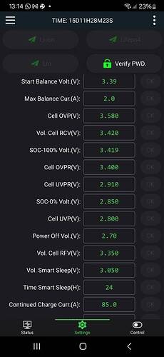

BMS einstellung und VRM screenshot in dem man den SOC sprung gestern Morgen von 8:00 bis 8:30 (das passiert so ähnlich jeden Tag) und auch 4kw export wärend Batterie entladen wird sehen kann.
Hat jemand ne idee wie ich es unter Kontrolle bekomme? (Das Problem klingt ähnlich zum Seplos BMS Problem aber die dortige Lösung hilft mir nicht)

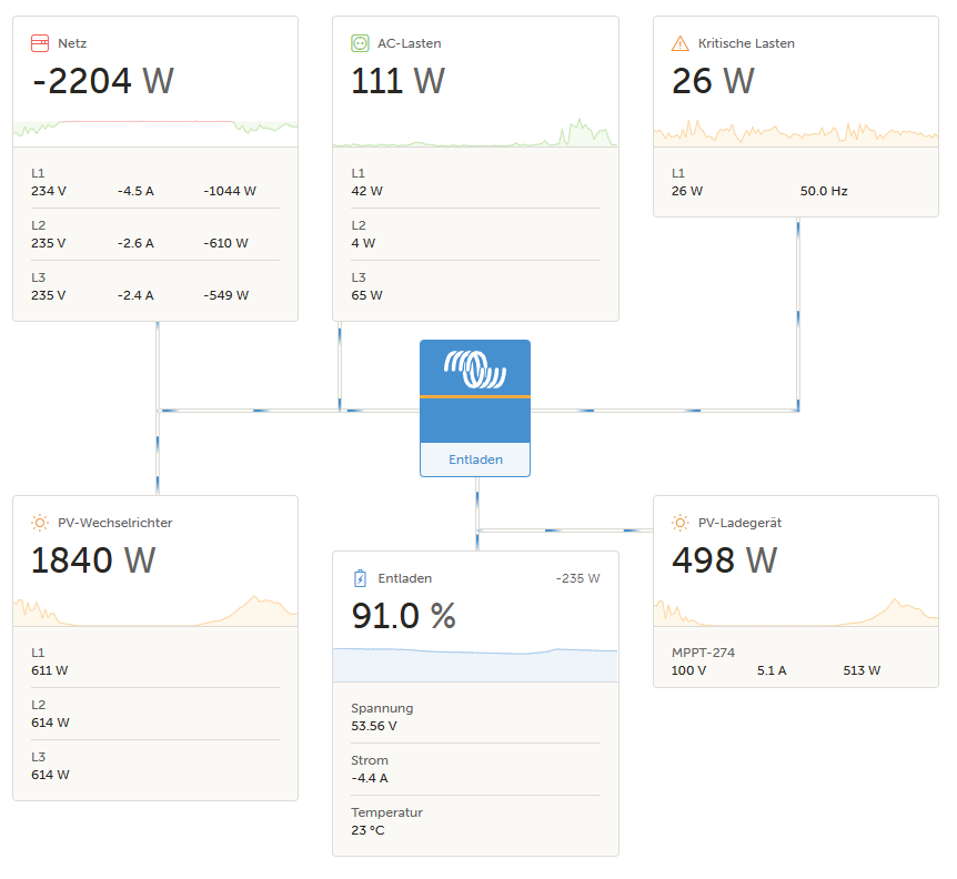

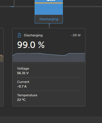

Exakt mein Problem mit einem Studer WR. Hast du es in den Griff bekommen?
Ich habe auch dieses Problem. Auch in anderen Forum wird dieses Problem diskutiert. Die einzige Lösung die ich dort bisher gefunden habe war das einsetzen eines Victron Shunts. Würde ich allerdings gerne vermeiden.
Ich tendiere aktuell dazu die Überschusseinspeisung zu deaktivieren, um den Akku zu schonen. Das ganze hin und hergelade wird auch entsprechend in der History (Discharged/Charged Energy) angezeigt.
Würd mal sagen die Balance Startspannung (3,9V) und die 100% (4,19V) Spannung sind chinesisch ( a weng weng...). Unter 4,5V balancen ist eher kontraproduktiv.
uih, 3,9 Volt? Aber im Screenshot stehen doch 3,39 Volt Ballance Start Volt. Also 4,5 Volt * 4 wären bei meinem 12 Volt System 18 Volt Grillspannung :face_with_peeking_eye:
Sorry total verwurstelt die Zahlen :zany_face:
Muss natürlich 3.39 3,419 und 3,45 heissen... :roll_eyes:
