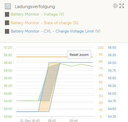

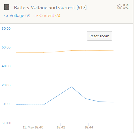

Gestern hat sich durch das Verhalten der SOC von 100% über den Tagesverlauf auf 87% verringert (16x 280Ah LifePo4-Zellen) --> sprich irgendwas zw. 1,8 und 2,0 kWh Entladung . Habe dann gegen Abend den CVL von 54,4V auf 56V erhöht. Resultat: Es gab einen Peak von gerade ein/zwei Minuten mit max. 18A bis die 56V wieder erreicht worden sind. Nach dem Ablauf der RCV Time war das BMS dann wieder bei 100%.
So viel Energie ist also nicht aus dem Akku raus.
(Hier scheint es ein Bug im VRM-Portal zu geben. Voltage ist Orange und Current blau, nicht wie in der Legende dargestellt)

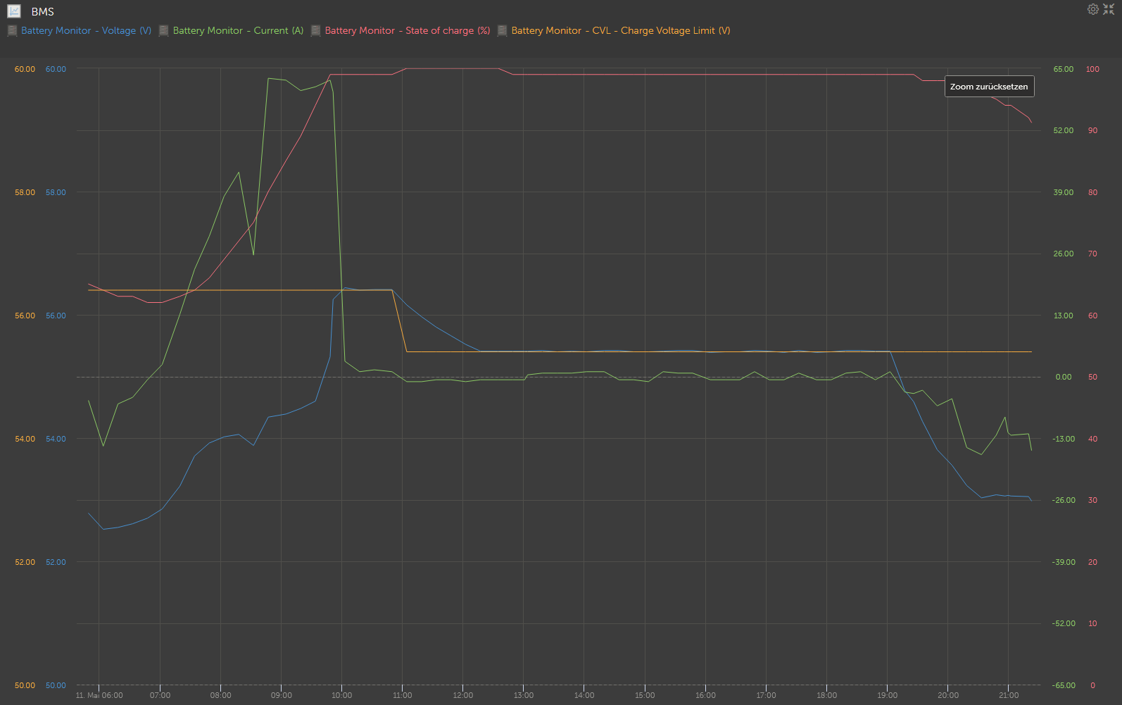

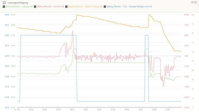

Also der Verlauf sieht für mich logisch nach meinen Enstellungen aus. Er läd ab 6:00h bis RCV=56,40V. Nach 1h RCV Time beginnt das Floating und er reduziert auf RFV=55,40V.
Hiermit setzt er dann auch den SOC auf 100%. Mit Erreichen von RFV=55,4V setzt er dann den SOC auf 99% und das "Spielchen" mit Laden/Entladen bei 0,7-1A hält an bis die Battery ab 19h gefordert wird.
Das genau meine Frage ob das Hin und Her in dem Zustand so gewollt ist? Kommt mir komisch vor.

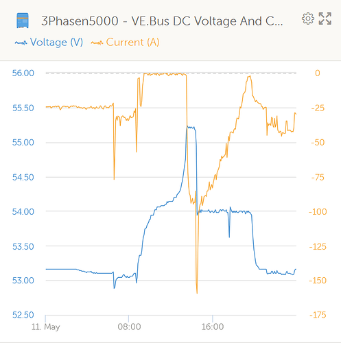

Vielleicht könnt ihr mir ja helfen. Ich habe ein ähnliches Problem. Allerdings erreicht, trotz der Einstellungen von Offgrid Andy meine im VRM angezeigte Batteriespannung nie mehr als 54 V. einzelne Zellen gingen anfangs zu 56 V seit das Balancing passt ist das auch nicht mehr. Aber die Gesamtspannung bleibt immer irgendwo bei 53,8 bis 54,2 V hängen. Und der SOC bleibt dann bei 99 %

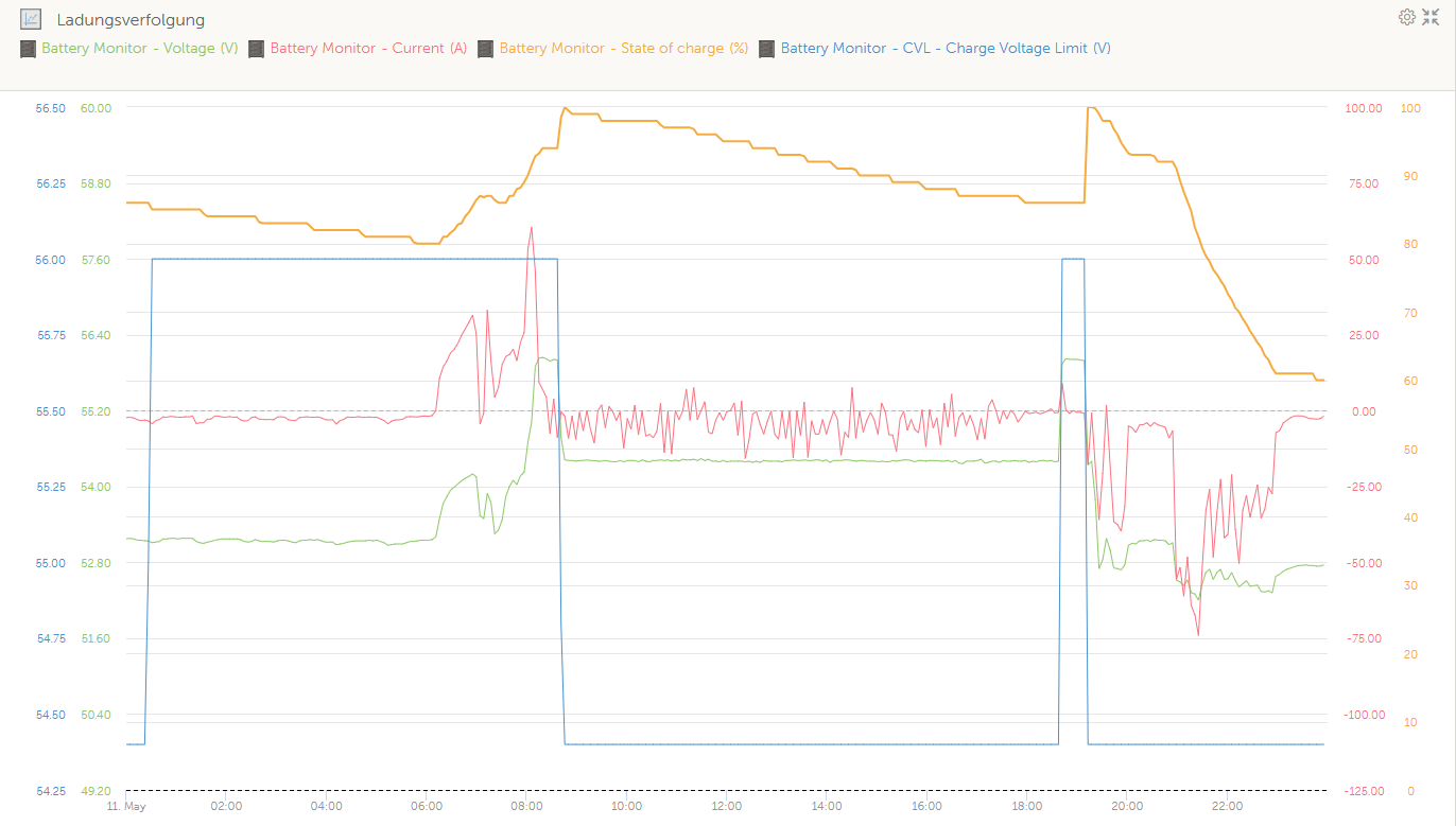

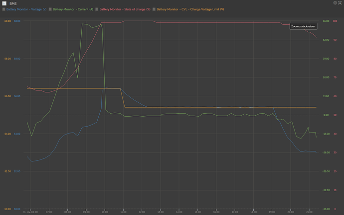

Habe eben dein Widget nachgebaut. Gestern sah das bei mir so aus (tagsüber immer einen Überschuss gehabt):
Bei mir ist die Ausprägung schon größer.

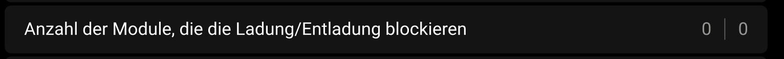

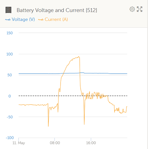

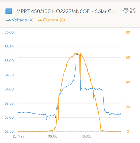

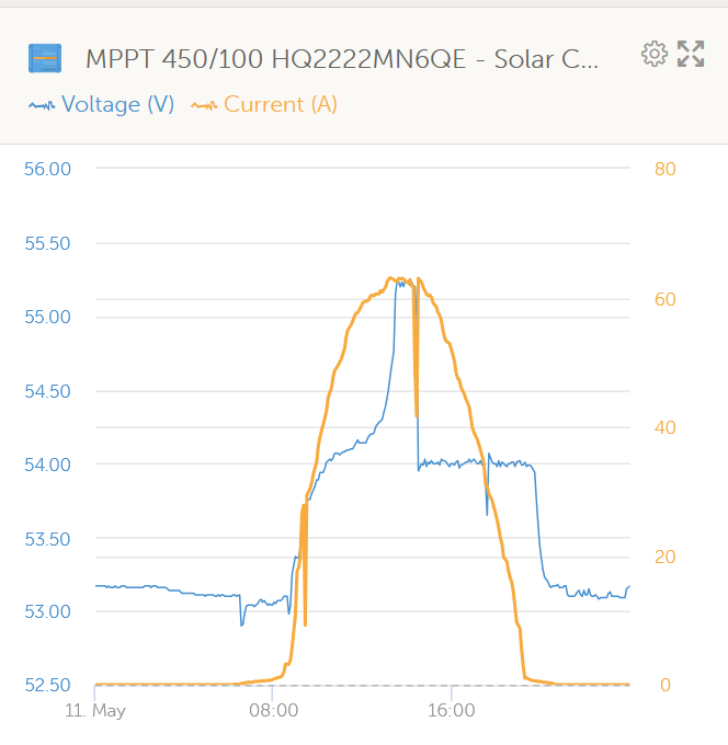

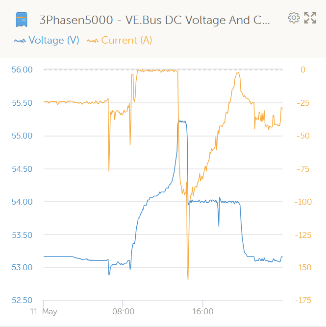

Bei mir sieht es so aus. Mit den Werten von Andy offgrid. Das zeigt er im Victron an.
Das im BMS
Und das im mppt
Verstehe ich nicht. kann mir da jemand helfen ?

Oja, da fließt ordentlich was und der SOC nimmt entsprechend ab.
Optisch wäre dennoch schön wenn Du Ordinate zur Spannung synchron aufbaust. Dann schaut es sich leichter :wink:
