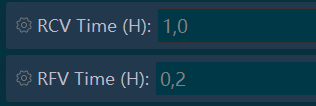

RCV Time (H) - RequestedChargeVoltage Time: 0.5h
Zeitdauer, in der das BMS über CAN die RCV-Spannung als Ladespannung anfordert, bis der 100%-SOC-Reset gemacht und auf die RFV (RequestedFloatVoltage) reduziert wird.
Sollte lange genug sein, damit das BMS die Zellen sicher balancen kann.
Sollte nicht unnötig lange sein, um die Zellen nicht schneller altern zu lassen.
Details dazu unten in der Beschreibung der State-Machine zum SOC 100% Reset.

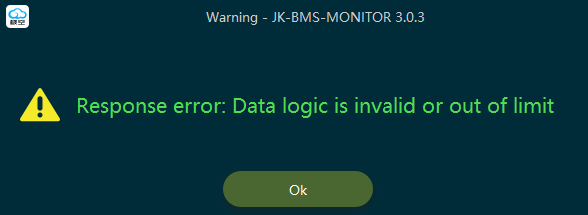

Stand Mai 2025: Mit der Windows Software kann dieser Parameter nicht gesetzt werden, vermutlich Bug in der Windows-Software.
RFV Time (H) - RequestedFloatVoltage Time: 12h
Zeitdauer, in der als Ladespannung die RFV gefordert wird, bis danach wieder die RCV als Ladespannung angefordert wird. Diese Timer ist in der Praxis teils deutlich kürzer, wenn die Batterie zwischendurch stark entladen wird. Zusammenhänge sind weder verstanden noch von JK dokumentiert.

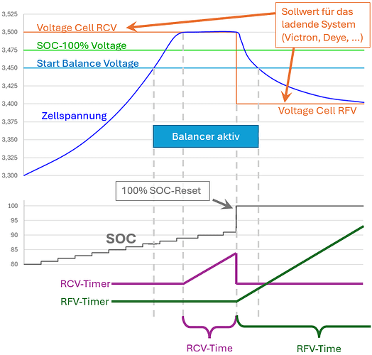

SOC-Bestimmung durch das BMS
Der SOC der Batterie wird zwischen 1% und 99% nur durch die Strommessung des BMS bestimmt. Es wird gemessen, wieviel Strom wie lange in welche Richtung geflossen ist und daraus mit Hilfe der ganz oben eingestellten Zellkapazität errechnet, wieviel Ladung gerade in der Batterie ist. Dieses Verfahren wird umso schlechter, je länger es läuft, ohne nachkalibriert zu werden. Beim JK-BMS funktioniert es besonders schlecht, da die Strommessung sehr ungenau ist.
Das BMS hat jedoch 2 Mechanismen, um den SOC nachzukalibrieren:
  1. Wenn eine Zelle die SOC-0% Voltage unterschreitet (oder die ganze Batterie SOC-0% Voltage × 16 ????), dann geht das BMS davon aus, dass die Batterie leer ist und setzt den SOC auf 0%
  2. Wenn die Batteriespannung für eine gewisse Zeit über der SOC-100% Voltage × 16 liegt und gleichzeitig noch weitere Bedingungen erfüllt sind, wird der SOC auf 100% gesetzt. Wie das genau passiert, wird im Folgenden beschrieben.

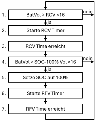

100%-Reset-Logik des JK-BMS ab Firmware xx.35
Folgende Grafik zeigt die StateMachine des BMS für den 100% SOC-Reset für ein Batteriesystem mit 16 Zellen.
State 1-4:
Das BMS gibt dem ladenden System per CAN-Bus vor, die Batterie mit RCV × 16 zu laden. Bei RCV=3.5V wären das exakt 56,0V.
State 5-7:
Das BMS gibt dem ladenden System per CAN-Bus vor, die Batterie mit RFV × 16 zu laden. Bei RCV=3.4V wären das exakt 54,4V.
State 1:
Das BMS verbleibt in diesem State, solange die Batteriespannung < RCV × 16 ist.
Problem:
Das ladende System, also z.B. das Victron-System oder der Deye-Wechselrichter, regelt mit der Vorgabe des BMS auf die Spannung, die es selbst misst. Es kann also passieren, dass das Victron-System aus seiner Sicht auf exakt 56,0V regelt, das BMS selbst aber nur 55,8V misst. Dann kommt es nie zu einem 100% SOC-Reset.
Andersrum: Misst das BMS eine etwas höhere Spannung als das Victron-System, also z.B. 56,2V, dann wird der 100% SOC-Reset sehr sicher erreicht.
Das ist von JK blöd gelöst, da übliche Toleranzen vollständig vernachlässigt werden. Aus diesem Grund ist eine leicht falsche Kalibrierung der Spannungsmessung des BMS empfehlenswert (siehe weiter unten).
Außerdem ist es wichtig, die RCV-Spannung so einzustellen, dass bei der Multiplikation mit 16 keine 2. Nachkommastelle entsteht. Für 3,530 x 16 = 56,48V würde ein Victron-System nämlich nur auf 56,40V regeln und daher niemals ein 100%-SOC-Reset stattfinden. Eventuell ist das bei Deye-Systemen ähnlich.
State 2:
Der RCV-Timer wird gestartet
State 3:
Der RCV-Timer läuft
State 4:
Erreicht der RCV-Timer den Wert RCV-Time, wird in diesem State geprüft, ob die Batteriespannung immernoch über SOC-100% Voltage liegt.
Wenn ja, 100%-Reset erfolgreich (State 5)
Wenn nein, kein 100% Reset. Was das System dann genau macht, ist noch nicht ganz klar und von JK auch nicht dokumentiert. Eventuell verharrt es eine Weile in State 4 oder wechselt wieder nach State 1
State 5:
SOC wird auf 100% gesetzt
State 6:
Floating Timer wird gestartet
State 7:
Floating Timer erreicht Endwert, System springt zurück nach State 1.
Es gibt auch Fälle, in denen das System deutlich früher zu State 1 zurückspringt, insbesondere dann, wenn die Batterie in der Floating Time signifikant entladen wird. Die Bedingung für diese verfrühten Rücksprung ist aber unbekannt.

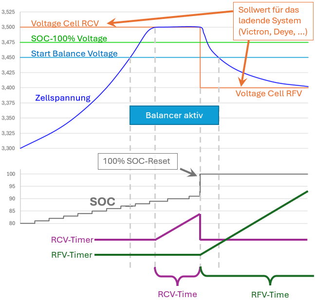

Und hier das ganze nochmal grafisch für einen ideal verlaufenden 100%-Reset:

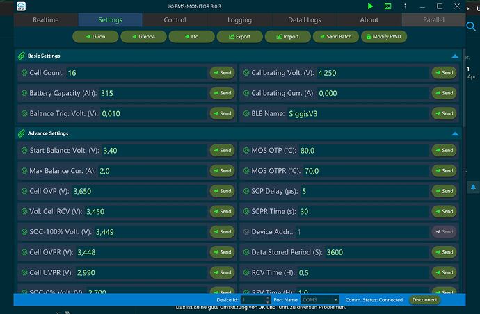

Spannungskalibrierung BMS
Wie oben beschrieben, ist ein stabil funktionierender 100%-SOC-Reset nur dann möglich, wenn aus Sicht des BMS die RCV-Spannung bei voller Batterie auch sicher erreicht wird. Je nach Messtoleranzen des Victron- oder Deye-Systems und des BMS gelingt das jedoch selten oder nie.

Nutze jetzt seit gestern verstärkt Deine Settings und teste damit. Habe aber nun das Problem, dass ich beim setzen der RCV Time und RFV Time nur noch Fehlermeldungen bekomme:
Das bei verschieden Werte RCV Zb 0,1 0,2 oder 1,0
Und diese Fehler auch bei der RFV time zB bei 6,0 oder 12,0
In welcher Abhängigkeit stehen diese Werte zu anderen Settings ("Data logic")?
Trenne und verbinde ich das BMS wieder sehe ich folgende Settings die aktuell drin sind, sich aber nicht mehr ändern lassen (Fehler) selbst wenn ich die gleichen Werte (RCV 1,0 & RFV 0,2) schicke kommt die Fehlermeldung.

Das ist ein Bug in der Windows-Software.
Die speichert in die falschen Register rein.
Ich habs mit der Windows-Software nicht hinbekommen. Mit der Android App geht es aber.
Danke Dir. Dann bin ich beruhigt. Dachte schon hätte was zerschossen. grrr, dann kann ich leider nicht weiter testen da ich nicht vor Ort bin (über VPN angebunden).
