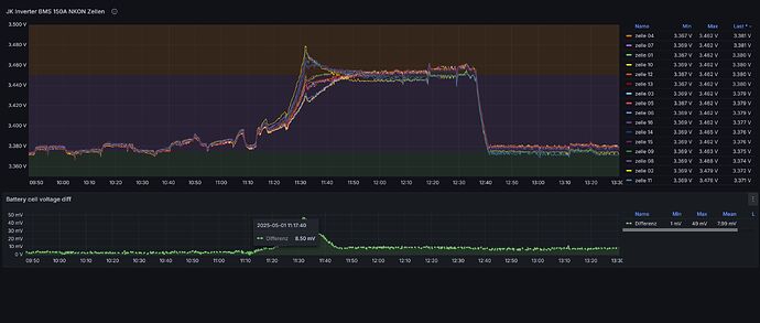

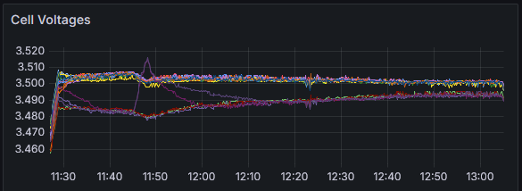

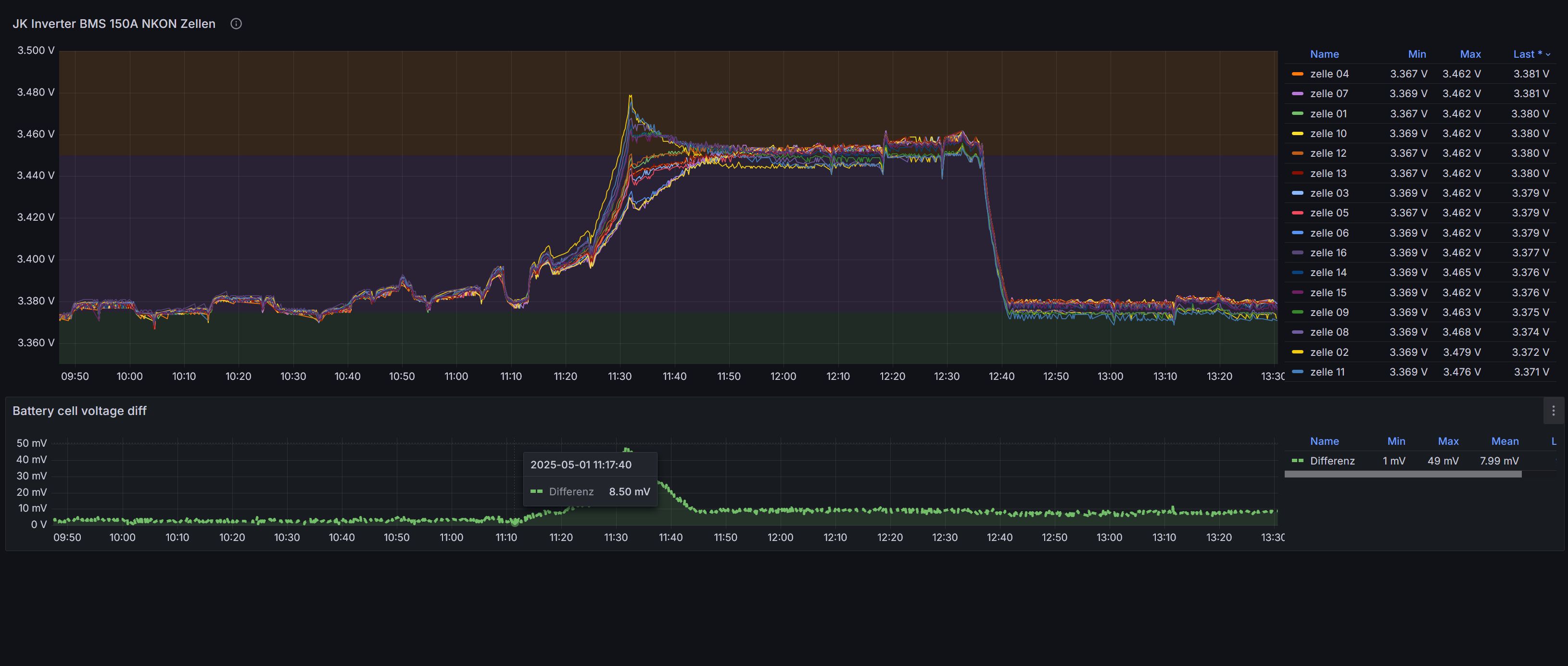

Definitiv können die '2A Balancerstrom' nicht als effektive 2A verstanden werden. Gegen 11:46 habe ich für ~2 Minuten ~2.5A vom Labornetzteil auf 2 benachbarte Zellen gegeben (also sogesehen 5A Balancerstromequivalent), und das hat deutlich mehr Effekt gehabt als 5 Minuten vom JK Balancer.

Mach doch mal folgenden versuch, dein akku ist gerade ziemlich gut balanciert.
Entlade ihn um 5 % nicht genau,es geht nur um die Größenordnung.
Nimm den strom weg.
Die Spannungen sind sehr ähnlich, und das nicht nur wegen des balancing, sondern weil du in dem flachen Teil der Ladekurve bist.
Jetzt haue last drauf. Viel.
Und schau auf die Spannungen. Sind alle verschieden. Das ist jetzt genau der umgekehrte Effekt, oder genauer: der gleiche Effekt beginnend von verschiedener Ausgangssituation.
Vielleicht hilft dir das.
Ein interresanter "Beifang" dieses Experimentes ist doch auch, dass Du bei diesen beiden Zellen nach solch einem Ladepuls bis zu ~ 20 Minuten warten musst, bevor Du die Zellspannungen wirklich mit den anderen vergleichen kannst.
