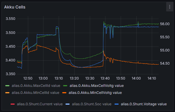

Hier habe ich um etwa 12:45 die Ladespannung hochgesetzt, ein wenig hin und her, letztendlich auf 55.8V
Erwartungsgemäß gehen niedrigste und höchste Zellspannung ab etwa 3.45V auseinander, weil da das Knie der Kennlinie einsetzt. So weit so gut.

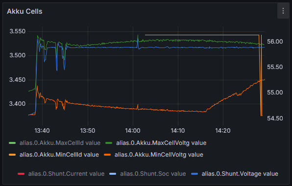

Interessant wird es ab ca. 13:40:
Nach ein paar 'Wacklern' verursacht durch meine Kaffeemaschine herrschen stabile Verhältnisse und das BMS balanciert (bei kleinem 1-stelligen Ladestrom, um Einflüsse verursacht durch Widerstände der Zellverbinder zu minimieren).
Beim Balancieren laufen allerdings höchste und niedrigste Zellspannung weiter auseinander statt angeglichen zu werden!
Dann habe ich um ca. 14:15 ein 3A Labornetzteil auf die niedrigste Zelle geklemmt, und ~6 Min später noch ein zweites.
damit ist binnen 10 Minuten die Spannung der Zelle um 50mV gestiegen (erwartungsgemäß), nachdem zuvor bei angeblich 2A Strom vom Balancer über 30 Minuten hinweg die Spannung eher abgenommen hatte.
Zugegeben hätte ich zur Vergleichbarkeit den Strom des Netzteils auf 2 A stellen sollen, aber die ersten 6 Minuten 3A sprechen ja auch für sich.

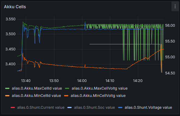

Das BMS schiebt laut App kontinuierlich 2A in die niedrigste Zelle. Die Höchste Zelle wechselt dabei, aber die niedrigste bleibt gleich (bis sie am Ende durch das Laden mit Netzteil nicht mehr die niedrigste ist):

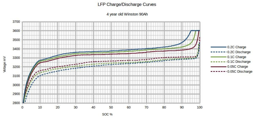

Weil die Spannung oberhalb 3,4V immer steiler ansteigt. Siehe Kennlinie.
nicht kontinuierlich sondern mit kurzen Impulsen. Auch wieder die Kennlinie anschauen: Stelle die Spannungsdifferenz bei 1% SOC-Differenz im Bereich 3,75V und bei 3,25V an. Im ersten Fall ändert sich praktisch nichts, im zweiten Fall sind erhebliche Spannungsänderungen vorhanden

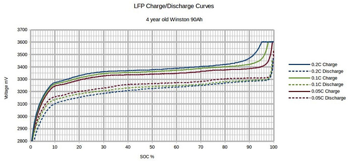

achte auf die 0,05C Charge Linie. Diagram von "D-Bus serialbattery"

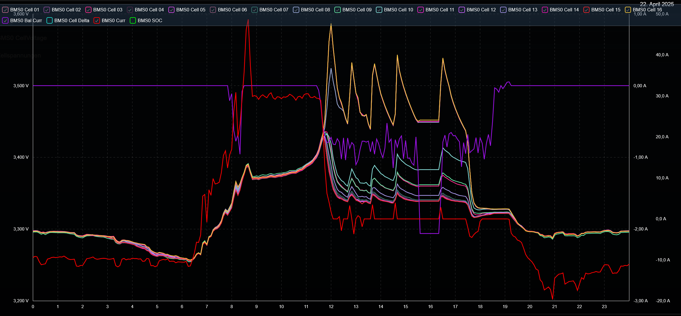

Hier kannst du das gleiche Verhalten sehen:
Und in dem ganzen faden wird lang und breit erklärt, warum das so ist: Spannungsabfall an den internen Verbindern und deren Widerstand durch den Strom.
Und des wegen braucht man zum Spannungsdiagramm auch das Stromdiagramm.
