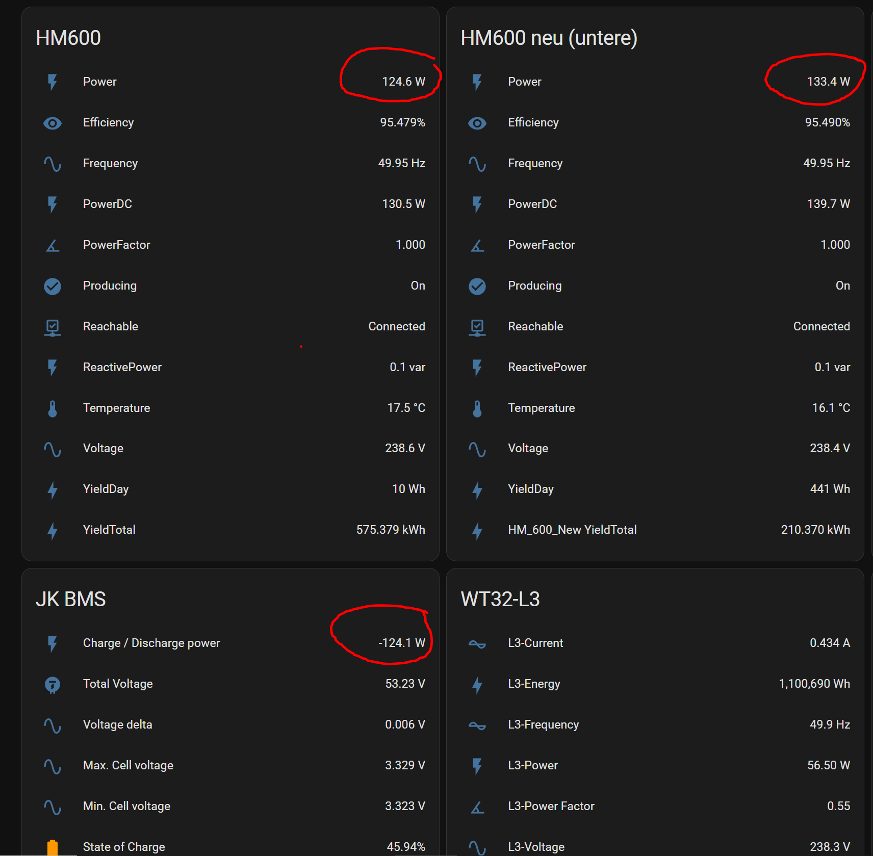

Meinst du mit falschen Charge/Discharge Werten den Strom der angezeigt wird?:
  1. Aufladen: Wenn ich den Wert in Smartsolar und JK BMS vergleiche, hat JK BMS circa die Hälfte Power als Smartsolar. Z.B. Smartsolar zeigt 200 Watt aber JK-BMS zeigt nur 100 Watt. (Screenshoot kommt noch)
  2. Entladen: Wenn ich den Wert in OpenDTU und JK BMS vergleiche, hat JK-BMS circa die Häflte Power als OpenDTU. Z.B. JK-BMS zeigt 100 Watt aber OpenDTU zeigt 200 Watt (Screenshoot kommt noch)

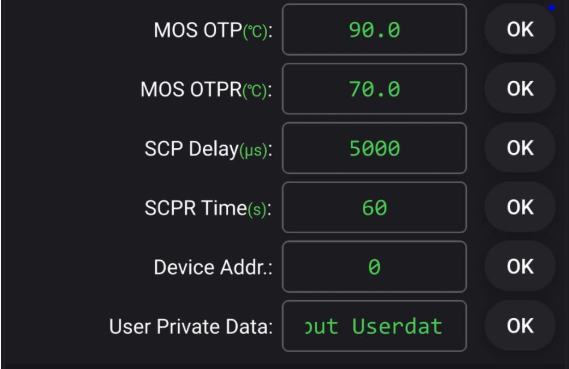

Anbei die Einstellung des JK-BMS:
PS: SCP Delay 5000
SCP Delay:5000

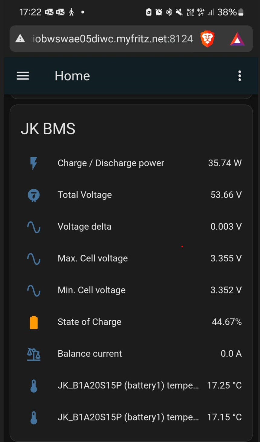

Heute habe ich einen Fall gehabt, welcher für mich als Anfänger im Bereich Akku merkwürdig ist:
  1. Beim Aufladen um 15:30 zeigt der JK BMS die Spannung der Zelle 2 = 3.4V
  1. Um 17:22 zeigt der JK BMS die Spannung der Zelle 2 = 3.34V, plötzlich niedrige als um 15:30. Es gibt da kein Entladen.
Bezüglich falscher Charge/Discharge Werten:
  1. Entladen: Wenn ich den Wert in OpenDTU und JK BMS vergleiche, hat JK-BMS circa die Häflte Power als OpenDTU.

Ladekurve beachten!!!!!!!. Das gibt es!
Du musst einen verlässlichen Werrt für den Strom feststellen und das BMS kalibrieren. Leider ist die Strommessung des BMS nicht genau. Bei mir wird in Stufen mit etwa 180mA ausgegeben.

Weiss jemand, warum der BMS den falschen Strom beim Laden und Entladen zeigt und weiss jemand, wie man JK-B1A20S15P kalibrieren kann?
Danke und Gruss
Ed
selbst bei schlechtem Wetter bekommt man den Akku voll, wenn man das ENTLADEN stoppt.
Hi, Danke für die Antwort. Ich kann mit der falschen Angabe des Stroms bzw. Power (Ampere x Volt) leben. Ich vermute, dass die Zelle 2 defekt ist. Im Jahr 2022 habe ich eine der Gewinde der Zelle 2 beschädigt. Sie hat aber bis vor 3 Wochen super funktioniert. Jetzt ist die Zelle 2 bei jedem Volladung die erste Zelle mit der höchste Spannung von allen 16 Zellen und dann am Ende der Balanzierung ist sie die Zelle, die niedrigste Spannung hat. Ich werde eine neue Zelle holen. Ich bedanke mich für die tolle Hilfe hier.

Servus, wie kann ich dem Balancing Zeit geben in JK-BMS Setting?
Folgende ist mein JK-BMS Setting:
Setting kann ich ändern.
