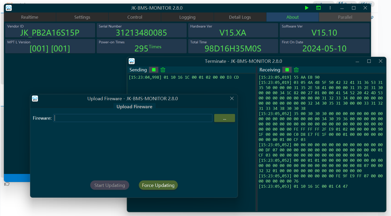

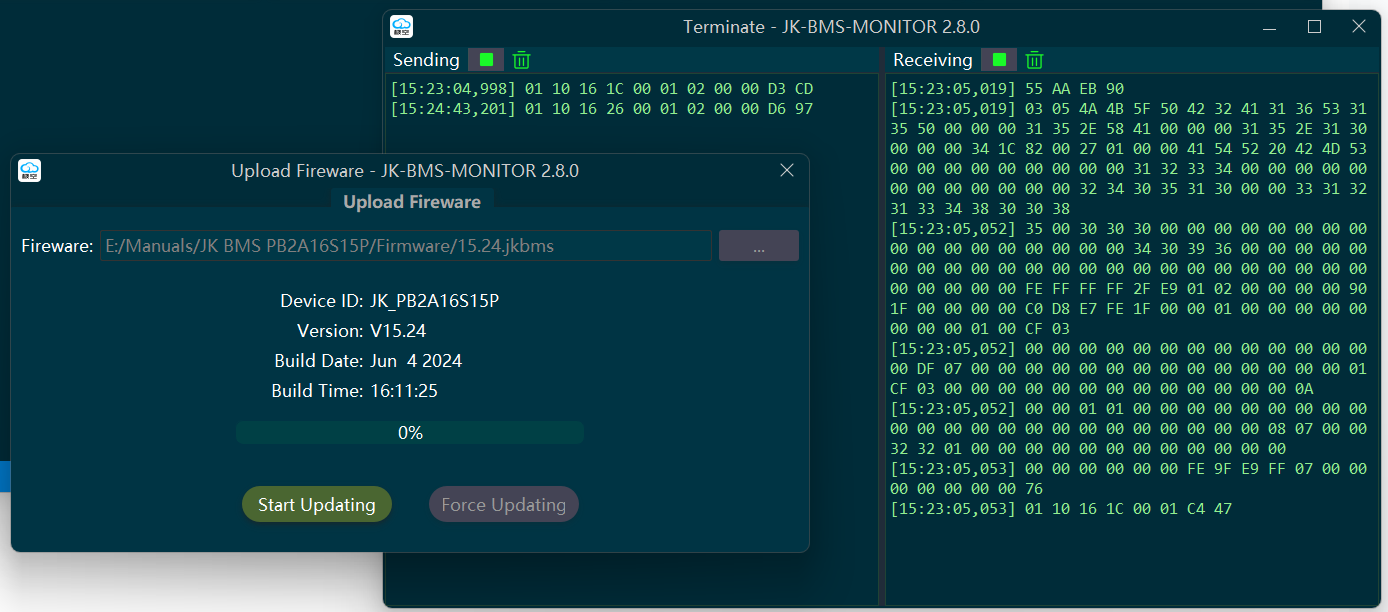

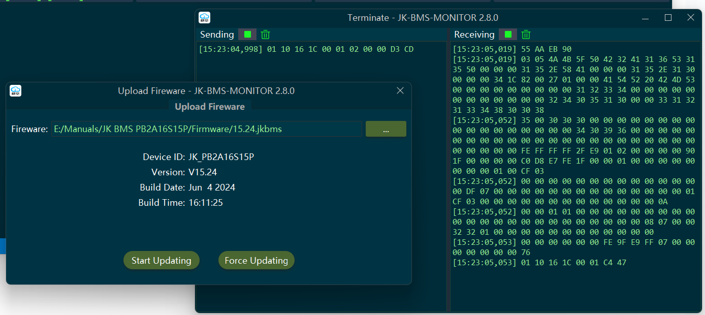

Ja, auf jeden Fall! Um dies zu erledigen, wechsle ich nach der Verbindung mit dem BMS zur Registerkarte „Info“, um häufige Nachrichten über die Verbindung zu stoppen, und öffne dann das Terminal, um mit der Protokollierung von Nachrichten zu beginnen. Dann wird unmittelbar nach dem Öffnen des Fensters „Firmware hochladen“ ein einzelner Befehl gesendet und eine Antwort empfangen (aber wie immer über mehrere Millisekunden hinweg, was meiner Meinung nach nicht so sein sollte). Nachdem Sie die gewünschte Firmware-Datei ausgewählt haben und auf die Schaltfläche „Aktualisierung starten“ klicken, wird ein weiterer einzelner Befehl gesendet, und dann wird das BMS sofort heruntergefahren, daher unser Fehler!
Schritt 1:
Schritt 2:
Schritt 3:
Gesendete Daten:
[15:23:04,998] 01 10 16 1C 00 01 02 00 00 D3 CD
[15:24:43,201] 01 10 16 26 00 01 02 00 00 D6 97
Daten erhalten:
[15:23:05,019] 55 AA EB 90
[15:23:05,019] 03 05 4A 4B 5F 50 42 32 41 31 36 53 31 35 50 00 00 00 31 35 2E 58 41 00 00 00 31 35 2E 31 30 00 00 00 34 1C 82 00 27 01 00 00 41 54 52 20 42 4D 53 00 00 00 00 00 00 00 00 00 31 32 33 34 00 00 00 00 00 00 00 00 00 00 00 00 32 34 30 35 31 30 00 00 33 31 32 31 33 34 38 30 30 38
[15:23:05,052] 35 00 30 30 30 00 00 00 00 00 00 00 00 00 00 00 00 00 00 00 00 00 34 30 39 36 00 00 00 00 00 00 00 00 00 00 00 00 00 00 00 00 00 00 00 00 00 00 00 00 00 00 00 00 FE FF FF FF 2F E9 01 02 00 00 00 00 90 1F 00 00 00 00 C0 D8 E7 FE 1F 00 00 01 00 00 00 00 00 00 00 00 01 00 CF 03
[15:23:05,052] 00 00 00 00 00 00 00 00 00 00 00 00 00 00 DF 07 00 00 00 00 00 00 00 00 00 00 00 00 00 00 01 CF 03 00 00 00 00 00 00 00 00 00 00 00 00 00 0A
[15:23:05,052] 00 00 01 01 00 00 00 00 00 00 00 00 00 00 00 00 00 00 00 00 00 00 00 00 00 00 00 08 07 00 00 32 32 01 00 00 00 00 00 00 00 00 00 00 00 00
[15:23:05,053] 00 00 00 00 00 00 FE 9F E9 FF 07 00 00 00 00 00 00 00 76
[15:23:05,053] 01 10 16 1C 00 01 C4 47
Ich habe lange darüber nachgedacht, diesen ersten Update-Befehl abzufangen und ihn so zu ändern, dass das BMS ihn nicht erkennt, um zu sehen, was danach gesendet oder empfangen wird! Aber ich habe diese Möglichkeit noch nicht untersucht und habe auch nicht vor, dies jetzt zu testen, bis wir das Problem gemeinsam weiter untersucht haben oder jemand physischen Zugriff auf das BMS hat und bereit ist, es auf eigenes Risiko auszuprobieren; damit er, falls etwas schrecklich schief geht, damit umgehen kann, ohne dass die Garantie erlischt.
Leider habe ich gerade schlechte Nachrichten für uns alle. Ich habe gerade mehrere Versuche unternommen, die BMS-Firmware mit allen Kombinationen zu aktualisieren, die wir immer ausprobiert haben, aber ohne Erfolg. Ich habe die folgenden Adapter verwendet:
#1 - Waveshare Industrial USB-zu-RS485-Konverter, Onboard Original FT232RL Chip (SKU: 17286)
#2 - Waveshare Industrial USB-zu-RS232/485-Seriell-Konverter, Onboard Original FT232RNL Chip (SKU: 26630)
Ich habe gemäß den Anweisungen für beide Methoden das normale und erzwungene Update ausprobiert und dabei beide Adapter mit und ohne 120-Ohm-Widerstand an Adapter Nr. 2 verwendet. Alles ohne Erfolg, das BMS verhält sich immer genauso! Es stürzt sofort ab! :frowning:

Nach einer Analyse dessen, was @Eugenius während des Update-Vorgangs für HW 15.0 erfasst hat, sind hier die genauen Schritte des Update-Prozesses:
1- Nach dem Öffnen des Fensters „Firmware hochladen“ wird ein einzelner Befehl gesendet
2- Nach dem Klicken auf die Schaltfläche „Aktualisierung starten“ wird ein einzelner Befehl gesendet, dann wird das Fenster geschlossen und automatisch wieder geöffnet
3- BMS sendet eine normale Statusmeldung
4- Das eigentliche Update beginnt mit einem Befehl, gefolgt vom gewünschten Inhalt der Firmware-Datei
5- Das eigentliche Update endet mit einem Befehl, dann piept BMS
6- BMS sendet erneut eine normale Statusmeldung
Bitte korrigieren Sie mich, wenn ich bei meiner Analyse etwas falsch gemacht habe. Alle Schritte sind für das Update von HW 15.2 gleich, aber mit geringfügigen Unterschieden, obwohl die effektiven Schritte genau gleich sind.

Gestern habe ich mehr als 10 Stunden damit verbracht, alle Pakete zu erfassen und zu analysieren, die über die Kommunikationsleitungen zwischen meinem JK BMS und der JK BMS-App laufen, um dem Firmware-Update-Fehler auf den Grund zu gehen. Am Ende meiner sehr gründlichen Analyse bin ich mir ziemlich sicher, dass der Fehler überhaupt nichts mit der Firmware zu tun hat, da mir keine anderen möglichen Ursachen durch die Firmware selbst einfallen. Daher wird der Fehler höchstwahrscheinlich durch den Bootloader oder die MCU-Firmware verursacht. Ich werde meine Untersuchung jetzt im Detail erläutern, um Ihnen alle erforderlichen Beweise zu liefern.
Ich begann mit der Analyse aller erfassten Befehle und Antworten, die als Datenpakete über die Kommunikationsleitungen gesendet wurden, um den Typ jeder zwischen dem JK BMS und der JK-App ausgetauschten Nachricht zu identifizieren. Ich verwende immer die großartige kostenlose Terminal-App (Realterm), um alle Kommunikationspakete zu erfassen. Nachdem ich alle Nachrichten identifiziert hatte, wurde es möglich zu verstehen, was genau im Update-Prozess vor sich geht, dank des Feedbacks von @Eugenius, der alle Nachrichten eines erfolgreichen Firmware-Updates bereitstellte.
Für den Aktualisierungsvorgang im Normal- und Force-Modus sind die grundlegenden Kommunikationsschritte genau gleich. Bei einem normalen Aktualisierungsvorgang sendet die JK-App einen „Start Update“-Befehl, dann sendet das BMS den Bootloader-Headertext mit einem bestimmten Zeichen am Ende (HEX: 15), dann sendet die App das erste Datenpaket der Firmware-Datei, dann muss das BMS wiederholt ACK-Pakete (HEX: 06) senden, um jedes Mal mehr Datenpakete zu erhalten, bis die Daten der Firmware-Datei vollständig übertragen sind. Dann ist die Aktualisierung abgeschlossen, das BMS gibt einen Piepton aus und die App zeigt eine Erfolgsmeldung an.
Aufgrund des Fehlers in unseren fehlerhaften JK-BMS-Einheiten sendet das BMS jedoch nie den Bootloader-Headertext mit dem erforderlichen Zeichen am Ende (HEX: 15), um mit dem Empfang der Datenpakete der Firmware-Datei von der App zu beginnen. Also simulierte ich die Kommunikation eines JK BMS mithilfe der Realterm-App und startete ein erzwungenes Firmware-Update auf der JK-App. Dann schickte ich HEX(15) vom Terminal an die JK-App und begann, Firmware-Dateidatenpakete zu empfangen. Dann schickte ich wiederholt ACK-Pakete, bis ich alle Datenpakete empfangen hatte. Genau so erhielt ich jetzt die vollständigen Firmware-Dateidatenpakete, die an das JK BMS gesendet wurden. Diesem Beitrag sind die Firmware-Dateidatenpakete in HEX (Newline: LF) und in BINARY (Newline: LF) für das Modell PB2A16S15P, Firmware-Version 15.27, beigefügt. Bitte lassen Sie mich wissen, ob Sie die Datenpakete für andere Firmware-Dateien für Ihre Forschungszwecke benötigen.
Da ich jetzt alle benötigten Update-Befehle, Antworten und Datenpakete habe, stellte ich außerdem über die Realterm-App eine Verbindung zu meinem JK BMS her, um den Update-Prozess manuell ohne Verwendung der JK-App auszuprobieren. Ich habe den Befehl „Update starten“ gesendet, aber das BMS stürzte sofort wieder ab. Also habe ich es noch einmal versucht, indem ich die erforderliche Tastenfolge auf dem BMS gedrückt habe, um ein erzwungenes Update zu starten. Der einzige Unterschied besteht jetzt darin, dass das BMS nach dem Senden des Befehls „Update starten“ nicht heruntergefahren wurde, aber während der Übertragung der Firmware-Datei nie Datenpakete empfangen und nie ACK-Pakete zurückgesendet hat.
Um einen möglichen Fehler in der isolierten Kommunikationsplatine auszuschließen, habe ich sichergestellt, dass überhaupt keine Verbindung über RS232 möglich ist. Als Nächstes werde ich die Möglichkeit untersuchen, Befehle über Bluetooth zu senden, um zu versuchen, den Update-Prozess über Bluetooth durchzuführen, da es sich nicht auf derselben isolierten Kommunikationsplatine befindet. Dies sollte auch mögliche Hardwarefehler in der Kommunikationsplatine selbst ausschließen, falls das Update erneut fehlschlägt.
Schließlich ist jetzt offensichtlich, dass der Fehler höchstwahrscheinlich im Bootloader oder in der MCU liegt. Ich schätze also, es ist Zeit für @TSG, seine Untersuchung des Bootloaders fortzusetzen und die MCU-Firmware zu lesen oder neu zu flashen, damit wir testen können, ob die MCU ordnungsgemäß funktioniert oder nicht. Noch weitere Ideen?
