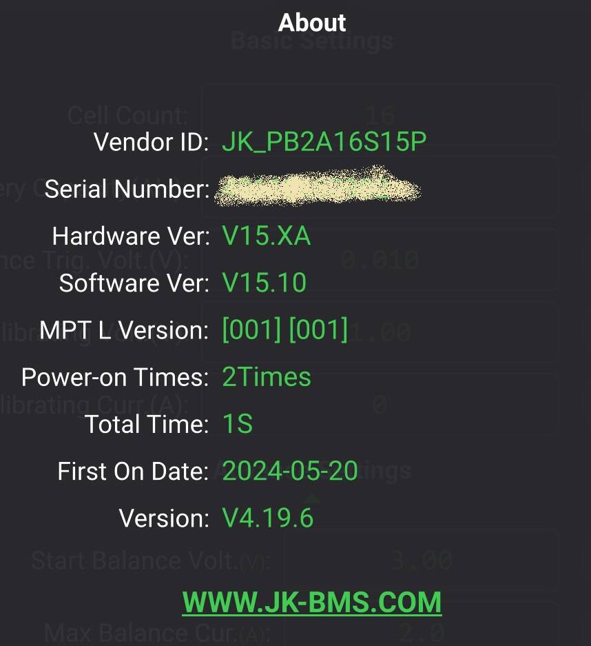

Fehler: BMS schaltet sich beim Klick auf das Updatebutton aus (egal ob normal oder forced); es scheint mehr ein Crash/halt zu sein als ein geordneter Shutdown. Ansonsten funktioniert es einwandfrei, auch nach den Crash lässt es sich wieder starten und nimmt seinen Dienst auf - nur eben ohne Update. Dies lässt sich beliebig oft widerholen, das Resultat bleibt gleich.
Hardware: 15.XA
Software: 15.10

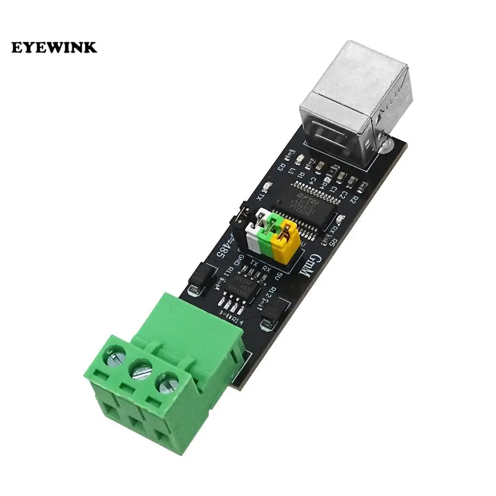

RS485 Chip: FTDI ft232rl
Support JK: lassen sich den Fehler beschreiben, verweisen dann aber auf den Verkäufer
Support Minerals: gleiches Procedere, teils wird auch gelogen (BMS kann nicht geupdated werden, es hätte die aktuelle Firmware etc.) - langes hin und her aber ohne Resultat
Als nächstes werde ich es nochmal mit einem CH340 versuchen, Hoffnung habe ich aber wenig. Vielleicht hat jemand anderes mehr Erfolg.

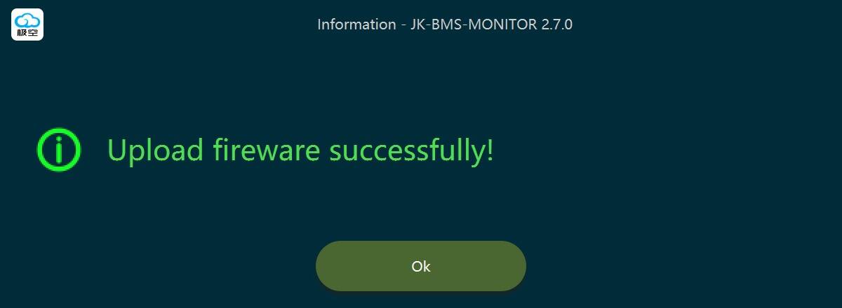

Bei allen 4 hat das Update von 15.10 auf 15.17 funktioniert.

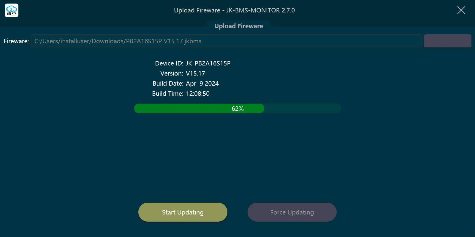

Das zweite JK-INV-BMS von Minerals konnte ich heute anklemmen. Gleiche Hardware & Firmware wie das Problem-BMS:
Die Spannung steigt, Notebook mit einem CH340 USB-Adapter angeschlossen (aber war je egal, mit keinem Adapter/Chipsatz lief das Update an dem Problem-BMS), JK-Monitor 2.7 gestartet, FW4.17-Datei ausgewählt und Update gestartet..
Okay, Minerals kann also auch BMS ohne Update-Problem ausliefern!
Und ein weiterer Beweis, das mein Vorgehen und alle Hard-/Software bei mir funktionieren, das Problem im BMS setzen muss.

was ist das für eine hardwareversion? was steht auf der platine 15.0 oder 15.1?
@voltmeter ich komme an meins nur mit großem aufwand wieder ran, die App sagt Hardware 15.XA

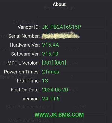

Ok, hab wohl auch eine Wurmige Kirsche erwischt. Was mit aufgefallen ist:
HW 15.XA geht nicht:
Und 3x V15A geht :confused:

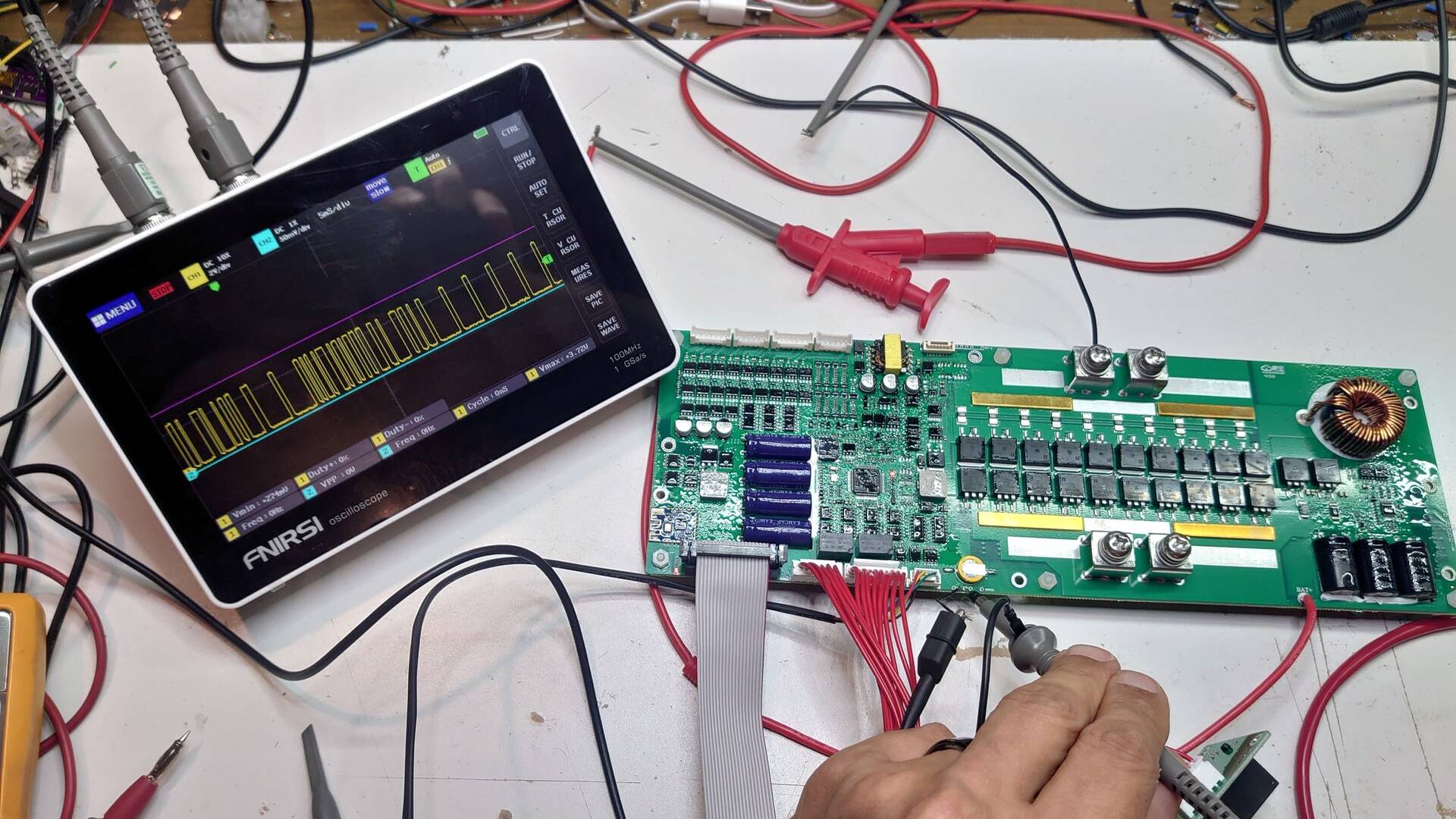

Hab die Deckel mal abgeschraubt. Leider ist über den Eingangsbereich der Zellenanschlüsse ein Lack.Man kann die Bezeichung des Prozessors nicht erkennen - Nagellack hat nicht geholfen.
Allerdings ist an der kleinen Pufferbatterie scheint ein UART-Header zu sein.
Hier werden alle 2 Sekunden ein Datenpaket versenden. Allerdings habe ich jetzt auf die Schnelle nicht die richtige Baudrate gefunden. Wäre interessant ob da was in Klartext gesendet wird.
Edit: könnte auch I2C sein. Aber konnte kein clk finden. Oder ein anderes bus system.
Ich könnte mal mit einem "guten" vergleichen ob es hier Abweichungen in der Bestückung gibt... wird leider vermutlich Wochenende.
