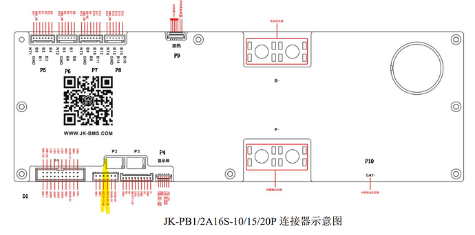

Also der Port an der Seite scheint das swd Interface zu sein.
Verbindung bekomme ich weder mit dem STM32 Tool noch mit dem Geehy Prog. Wobei das Geehy Prog einen guten Eindruck macht, hier wird halt der STLink nicht erkannt. Man könnte auch auf USB oder UART umschalten.

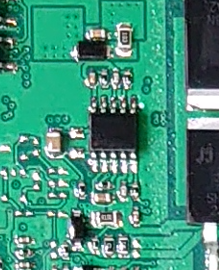

Ich habe dann noch ein EEPROM 24C16 gefunden.

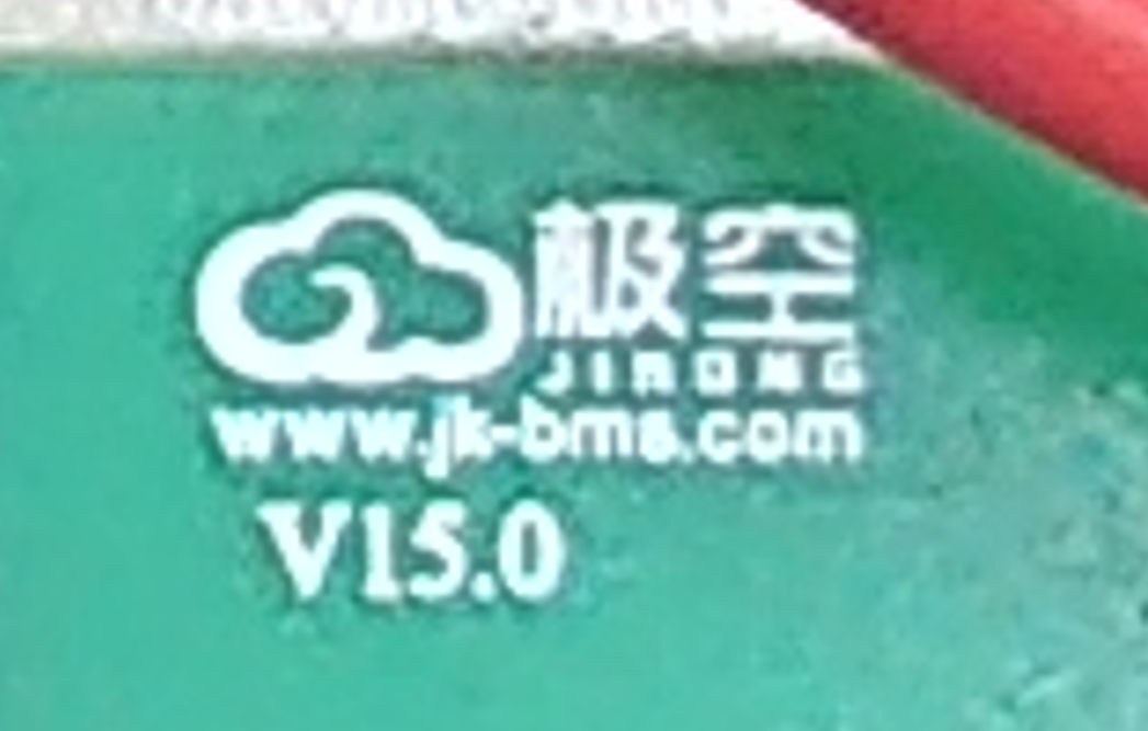

Auf der leiterplatte ist einmal das JK Logo darauf mit "V15.0" bei der Induktivität / Ringkern

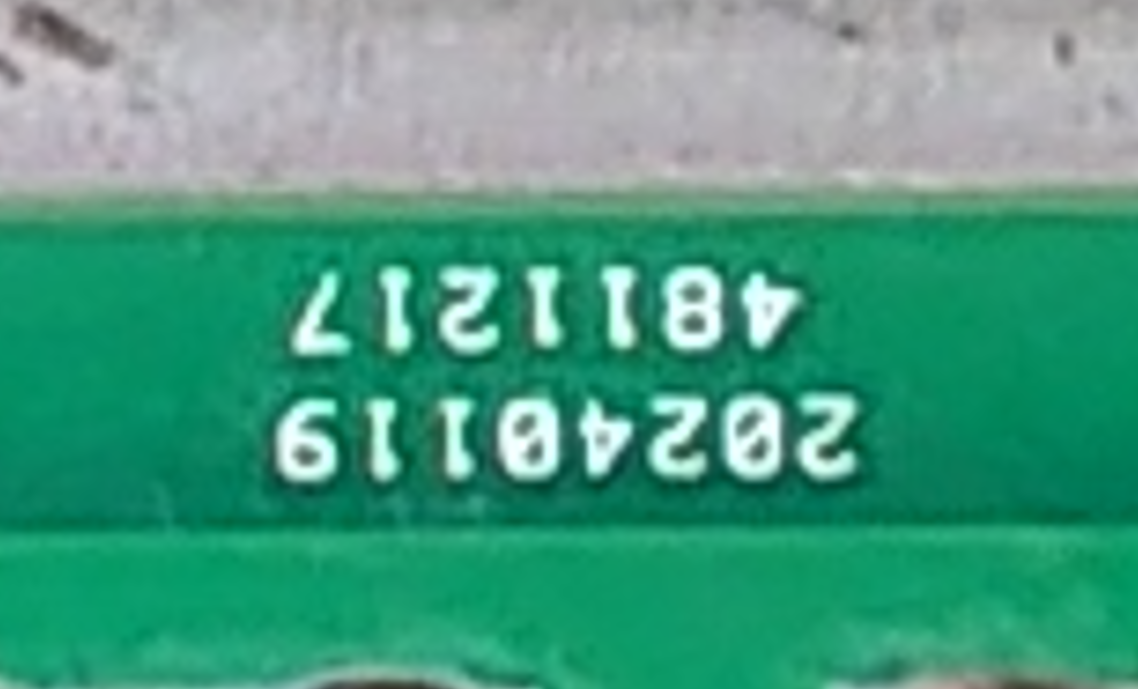

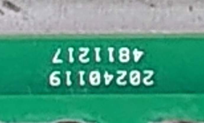

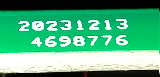

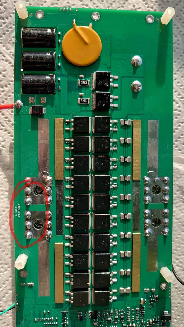

Und eine Datum/Seriennummer? im Bereich der Positiven Klemme (M6 Lötmuttern) auf der Unterseite. das Könnte ein Datum sein: 13.12.2023 !?
20231213
4698776

Zum einen ob meine PCB Datum Thorie stimmt,die ist von außen ersichtlich.

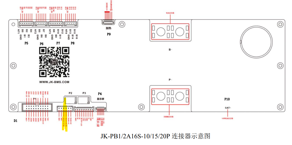

Phil hat hier ja Datenblätter angefordert/bekommen: Manual JK PB Serie - Datenblätter / Manuals usw. - Akkudoktor Forum
Hier gibt es auf jeden Fall Pins für RS232:
Was mich aktuell ein wenig stutzig macht: Bisher habe ich keinen MAX485, MAX232 oder CAN Transceiver auf dem BMS entdecken können. Auf der Kommunkationsplatine ist ja nichts drauf.

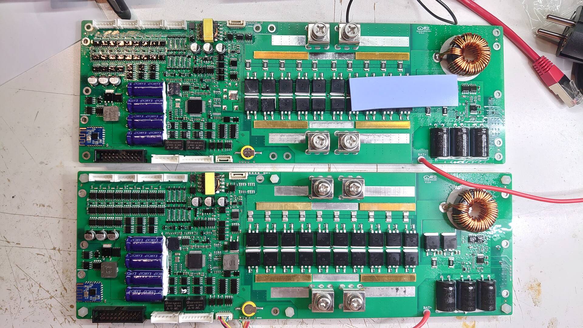

Ok, kleines Updates meiner seits. Heute nochmals 1x BMS geliefer bekommen. HW 15.XA mit SW 15.12, Update ohne Probleme auf SW 15.24. Danach wir die HW Version mit V 15A ausgegben.

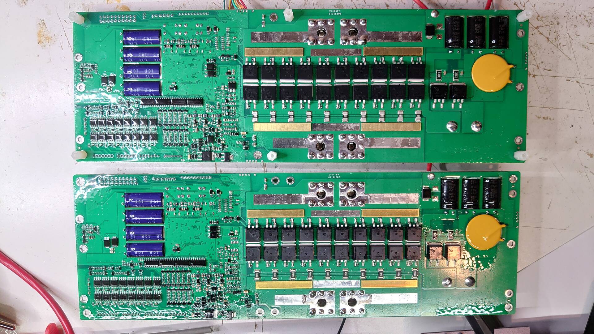

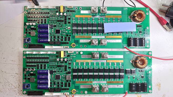

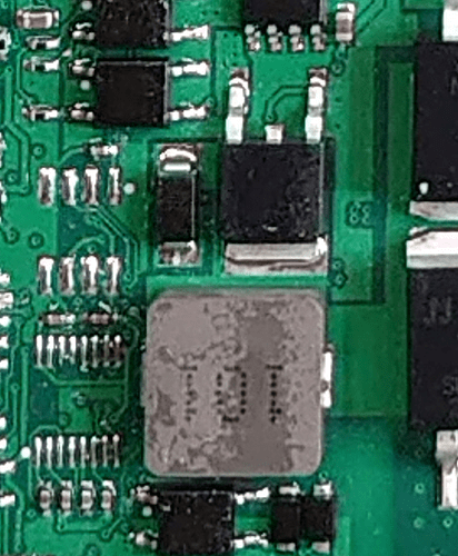

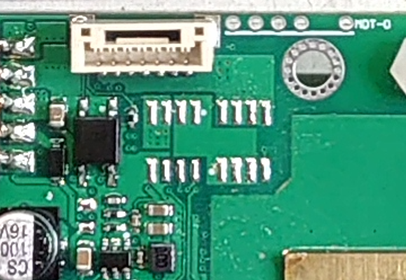

Ich habe alle meine BMS angesehen. Auf dem Bestückungsdruck ist bei den "OK" BMS unter dem JK Logo die Version 15.1 und vermeidliches Datum 20140119. Bei dem Problem BMS 15.0.

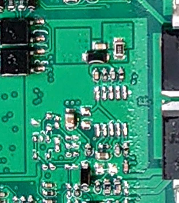

Es scheint an 2 Stellen ein Bestückungsunterschied zu geben:
  1. In der Nähe des MCU fehlt eine große Droßen / Schalttransistor. Auf der Rückseite ein weiteres IC. Vermutlich ein getakteter Spannungsregler
  1. In der Nähe des Heizanschluss fehlen auch Bauteile.
So anbei nochBilder (versuche es mal so groß wie möglich am Dateilimit hochzuladen).
Die HW die Problme macht hat diesen Aufdruck (ich editire dahingend auch noch die Auflistung):

Bei der 15.1 "fehlen" Bauteile. Wobei fehlen, das falsche Wort ist. Es ist m.E. eine Bestückungsvariante. man könnte Versuchen diese anzugleichen.
Kurze Autopsie von mir:
Bei meinem Update-Verweigerer steht auf der Platine auch "15.0". Die Drossel ist klar zu erkennen.
Bei drei noch nicht verbauten BMS steht "15.1" auf der Platine. Die Drossel fehlt, der Rest vermutlich auch - aber das kann ich von der Seite nicht erkennen.

Wo sieht man das Datum?
@eugenius
Kann man von außen einfach reinschauen.
@tsg Ich habe mir gerade mal die Firmware Dateien von V15.24 und V15.27 angeschaut und verglichen. Die sind definitiv sehr unterschiedlich. Ob komprimiert und/oder verschlüsselt würde ich noch versuchen, zu verstehen. Auf die Schnelle habe ich aber Format erkennen können. Ich würde daher gerne den Log vom Flashen mit den Dateien vergleichen. Vielleicht übernimmt ja das PC Programm die Entschlüsselung und JK macht es uns leicht...
sorry, komme nicht mehr ran, BMS ist schon verbaut und der Schrift ist praktisch auf der Unterseite...
