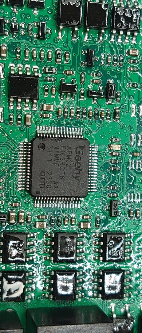

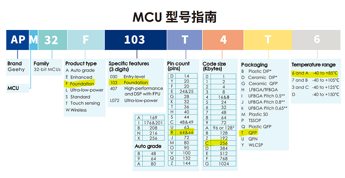

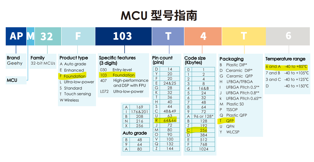

Also ich habe mal den Chip freigelegt und es scheint dieser hier verbaut zu sein:
Geehy APM32F103RCT6
https://www.lcsc.com/datasheet/lcsc_datasheet_2304140030_Geehy-APM32F103RCT6_C526180.pdf
ARM Cortex-M3 damit müsste man was anfangen könnten. Auf jeden Fall hat man Pins wo man messen kann... und weiß wo in etwa was sein sollte.
Ggf. sogar kompatible zu einem STM32 F103?
Dann wäre das möglich Reverse engineering STM32 firmware | by Alexander Olenyev | TechMaker | Medium
Ich schau Mal ob ich noch einen eeprom oder flash chip finde...

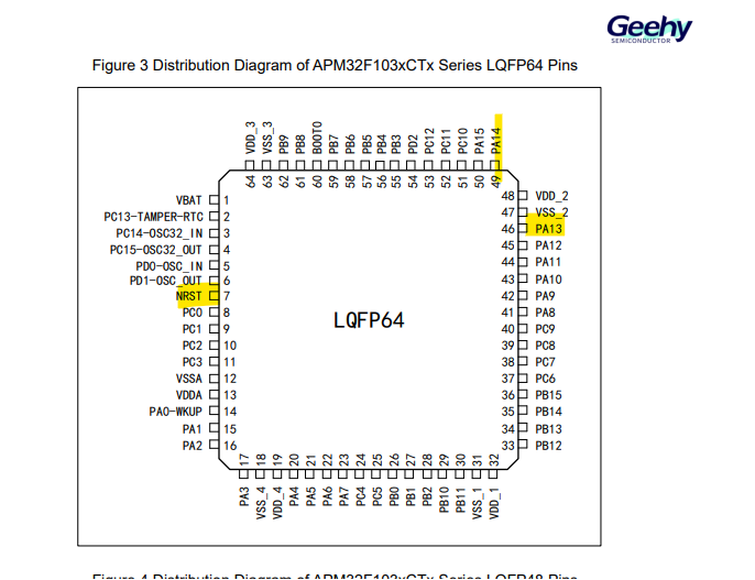

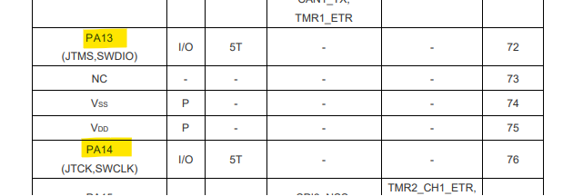

Der Chip hat JTAG bzw. SWD Interface:
Für das SWD Interface, könnte ich mal versuchen mit einem STLink eine Verbindung hin zu bekommen.
Ggf. wäre damit ein Memory Dump möglich. Um die Firmware zu analysieren. Die JK Firmwarefiles sind vermutlich komprimiert, diese haben 56KB der Chip hat aber 256KB. Ich habe mal versucht diese anzuschauen. Hab nicht wirklich Ahnung davon :wink:
Wer es selbst versuchen möchte: GitHub - NationalSecurityAgency/ghidra: Ghidra is a software reverse engineering (SRE) framework bzw. Analyzing bare metal firmware binaries in Ghidra
Ich werde schauen noch mehr Lack abzubekommen und mal die Komponenten zu identifizieren. Ich glaube nicht, dass das Problem in der SW liegt, sondern eher in der HW. Reine Spekulation, aber z.B. ein korrupter Speicher chrasht das BMS wenn es in den Update Modus geht.

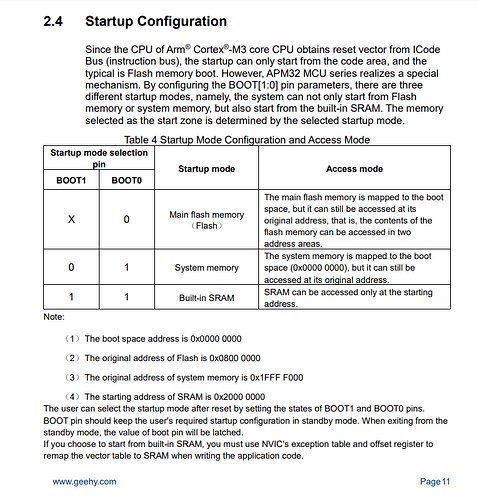

Daher ziehe ich die Schlüsse auf die HW. Ein Controller der in der Fertigung ggf. über JTAG geflasht wird oder anderen dedizieren Programmieradapter, funktioniert auch wunderbar, bis dann der "serielle" Download stattfindet.

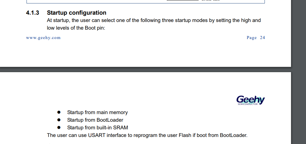

Hierzu muss die MCU in einen Modus gehen, welcher das überschreiben des eigenen Flash zulässt. Dafür wird i.d.R. ein Reset seitens der SW ausgelöst um dann im "Programmiermodus" neu zu starten. Hier sehe ich die Ursache für den "Shutdown" des BMS.
Mit dem Knopf "Update" stirbt das BMS und muss über den Taster neu gestartet werden.

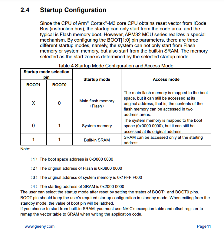

Hier noch aus dem Datenblatt - i.d.R. muss in den Bootloader neu gestartet werden. Sprich Bootconfig auf Bootloader - Reset - Bootloader -> Daten über UART (RS485) in Chip schreiben.
Daher wird auch ein RS485 Adapter, welcher live Daten zuverlässig auslösen kann, beim Update keinen unterschied machen. Es sind 2-Leitungen (Serielle / Differenzielle Übertragung), GND ist nicht zwingend Notwendig. Es gibt keine Steuerleitungen wie z.B. bei einem Arduino wo ggf. noch per Steuerleitung ein Reset getriggert wird.
Hier wäre tatsächlich die Frage ob die Kommunikation über RS232 auch möglich ist und ggf. hier ein Update geht. Die Buchse ist vorhanden...
P.S. Scheine noch ein Manual gefunden zu haben: https://www.geehy.com/uploads/tool/APM32F103x4x6x8xB%20User%20Manual V1.3.pdf
Habe es noch nicht im Detail angesehen, daher nur der Verweis zum Bootloader auf das Datenblatt
@tsg ach, ok, danke für die Zusammenfassung, dann hatte ich wohl glück mit meinen BMSen...
Dieser Chip scheint STM32 Clone zu sein, STM32 hat extra Pins für Boot Modus, evtl. reicht einfach diesen auf Boot0=High, Boot1=Low zu legen, BMS neu starten und versuchen den Update über die PC SW zu erzwingen?

Im Manual wird auch ein bissch besser geschrieben:
Den Bootloader erzwingen wäre sicher eine Möglichkeit... Läuft bei mir aber eher unter akiven / destruktiven Testes, ich würde jetzt erst mal passiv bleiben...

Bevor man etwas erzwingt auf den Chip schreibt, sollte man erst mal die Fuses checken ob der Chip auf "offen" ist. Wenn da entsprechende Lock Bits / Verschlüsselung aktiv ist. Kann man nicht viel machen...
