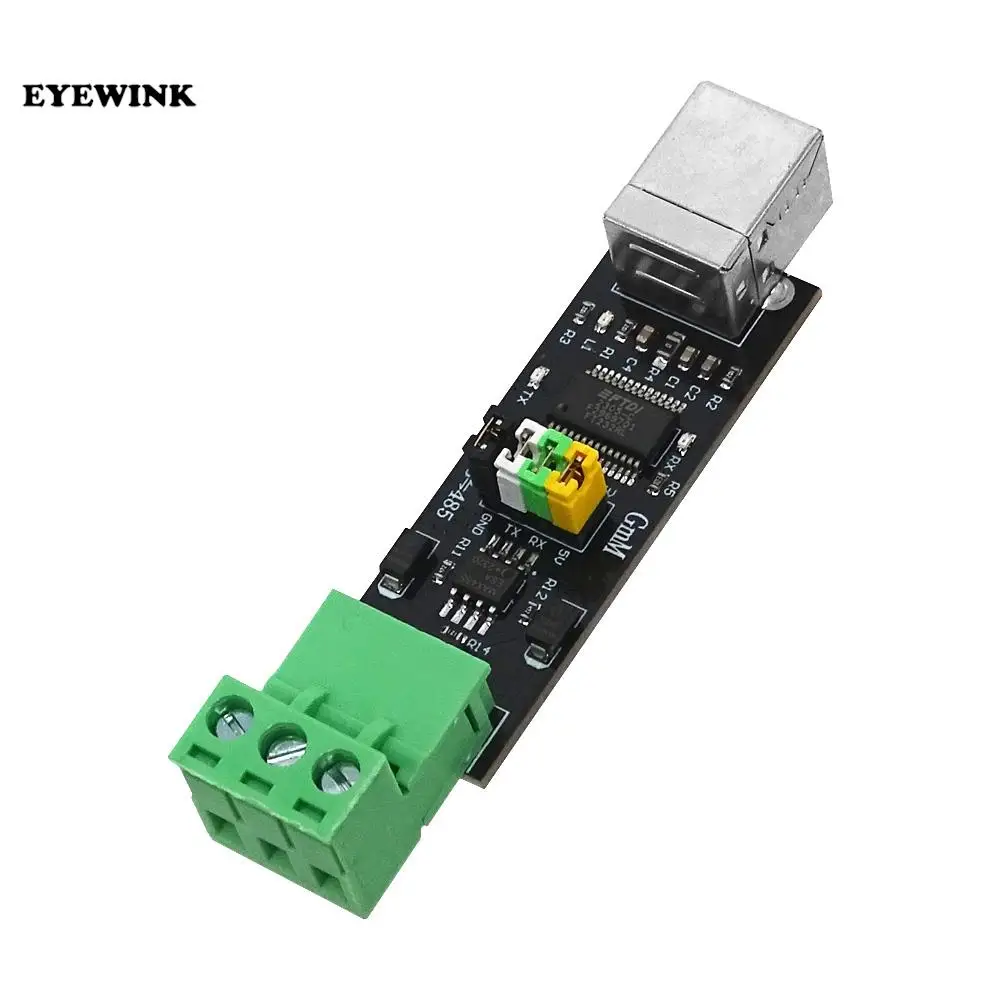

Ich hatte mir mal (als ich mich damals mit dem selben Problem beim Soyosource rumgeschlagen hatte) fälschlicherweise zwei von diesen Adaptern bestellt:
Drauf ist ein FTDI-Chip FT232RL, und er schimpft sich "USB zu TTL RS485 Serial Konverter Adapter"
Ob ich den wohl hier verwenden könnte?
Aber wofür sind bloss die 4 Jumper (5V, RX, TX, GND) auf dem Adapter-Board?????
Und rate ich da richtig, dass ich "RX" vom BMS auf "A" am Adapter anschliesse, und "TX" auf "B"?
Die Eingänge (BMS-seitig) am Adapter sind "A", "B" und "-"
Und was ist mit Masse ("GND", "-")? Mit BMS verbinden, oder reicht es, "A" und "B" anzuschliessen?
Woher bekommt der Adapter seine Stromversorgung (scheinbar 5V)? Über USB vom Raspi? Wo wäre dann der Sinn, den Adapter mit dem GND-Port des BMS zu verbinden??

Ich würde deinen Konverter nicht verwenden da er keine Galvanische Trennung hat.
Ich habe mal mit dem Durchgangsprüfer "in" und "out" durchgemessen:
Wenn ich den Jumper "GND" entferne, habe ich hier keinen Durchgang.
Quasi dasselbe beim VCC-Jumper (5V) - aber hier wird VCC vom BMS ja eh nicht angeschlossen.
Das bedeutet doch, dass GND und VCC damit getrennt sind, oder????????
Meine Vermutung (als eigentl. elektronischer Laie!!!!!) wäre, dass diese beiden Jumper "offen" sein müssten, und nur die beiden für "TX" und "RX" gesetzt sein dürfen?!
Eine RS485 Verbindung sind nur 2 Kabel A + B kein GND.
Wie gesagt: Ich bin Laie ... deshalb die viell. blöde Frage:
Wozu ist dann eine galvanische Trennung nötig, wenn eh nur RX und TX durchgeschaltet sind?
Ich nehme an, die Spannunsversorgung des Boards kommt dann in diesem Fall über den USB-Port??
Habe gerade von einem Forumsmitglied die Info bekommen, dass es mit o.g. Adapter funktioniert, wenn man eben nur "A" und "B" anschliesst (und die Masse vom BMS offen lässt)
Dann muss ich mir jetzt nur noch diesen "JST SH 4 Pin 1,25mm"-Stecker besorgen, und werde das dann mal probieren.

Du brauchst GND, RX, TX, und der Adapter muss auf 3,3V laufen (vielleicht macht er das wenn du den 5V Jumper offen lässt). Ohne Ground geht bei mir am JK-BMS garnix. Wenn aus welchen Gründen auch immer irgenteinem Gerät (Raspberry zb.) die Masse geklaut oder unterbrochen wird kann bzw. wird es diese Masse über die Signalleitung vom Adapter ziehen wenn es zb. damit über das JK-BMS verbunden ist, und dann raucht es. Beim JK-BMS ist GND von der RS485 Schnittstelle mit dem Akku Minus Pol verbunden. Ich würde immer Grundsätzlich so bauen das jeder Betriebszustand sicher ist, auch für den Fall wenn du mal was umbaust und dann eben nicht mehr an den Adapter ohne Galvanische Trennung denkst. Wer sowas trotz ausdrücklichen Hinweisen hier im Forum noch ohne Galvanische Trennung aufbaut wegen einem Adapter der ein paar Euro kostet, dem ist so hart es klingt nicht mehr zu helfen.

Hier testet Off-Grid-Garage 5 solcher Adapter:
Seltsamerweise funktionieren bei ihm alle 5 ohne Masse-Verbindung zum BMS (also nur A und B am BMS angeschlossen).
Was ist bei ihm anders???
Er hat allerdings nicht das "normale", sondern das JK-Inverter-BMS.
Ist dabei irgendwas anders (ausser der Steckverbindung)?
Und woher kommen die 3,3 V?
Vom Raspi über USB müssten doch 5V anliegen?!
Werden die dann auf dem Board runter gewandelt?
Hauptsache ist du machst es richtig ;).
Wenn keine Masse gebraucht wird dann gäbe es das "Problem" nicht, das ist richtig.
Ja vermutlich liegt es dann daran das er das Inverter BMS hat. Wie gesagt ich habs extra nochmal getestet, und am normalen JK-BMS funktioniert es nicht ohne GND.
Ja der Saft kommt vom USB und wird dann vom Adapter bereitgestellt.
