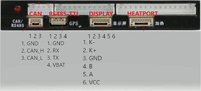

Das "Anschluss Panel" vom JK-BMS sieht normal so aus, und ist wie folgt belegt:
CAN Steckertyp:
JST GH bzw. auch GHR 3 Pin 1,25mm
RS485-TTL Steckertyp:
JST SH 4 Pin 1,25mm
Display Port:
JST GH bzw. auch GHR 6 Pin 1,25mm
Heat Port:
JST GH bzw. auch GHR 7 Pin 1,25mm
JK-BMS Einschalten
Einschalten lässt sich das JK BMS indem man K- & K+ vom Displayport verbindet zb. durch einen Taster.
BMS Einschalten: 1 Sekunde drücken
BMS Ausschalten: 4 Sekunden drücken
Bei Github steht man sollte noch einen 100kΩ Widerstand bei K- einfügen, das habe ich bei mir nicht getan da ich sonst das BMS zwar einschalten aber nicht mehr ausschalten konnte. Bei mir läuft es ganz ohne Widerstand problemlos und ich habe es bereits laut Logging über 60x Ein/Aus geschalten ?. Hier könnt ihr euch ja selbst ran testen und probieren da es wohl Revisionsabhängig ist. Also mit 100kΩ anfangen und wenn es nicht geht vlt. mit 50KΩ oder einfach No Risk No Fun wie ich ganz weg lassen ?.

Alles was ihr verbinden müst ist also GND-RX-TX vom "RS485-TTL" Port des JK-BMS mit dem TTL zu USB Adapter. Den 4. Pin (VBAT) am besten vorher aus dem Stecker auspinnen damit ihr keinen Kurzen verusacht denn auf dem VBAT Pin liegt die volle Batterie Spannung an!!!
Und zwar wird über Kreuz verbunden da es eine serielle Verbindung ist, also: GND-->GND, RX-->TX, TX-->RX!
Adapter auf 3,3V stellen!!!

ACHTUNG: An VCC und VBAT liegt Spannung an, an VBAT sogar die Batterie Spannung!!!

Kann jemand bestätigen, dass es beim RS485 Anschluss ein JST SH oder GH Stecker ist? Weil SH müsste 1,0mm sein und GH 1,25mm. Deshalb bin ich etwas verwirrt.
Danke, Tobelix
So wie es oben steht passt es 100% ;).
@u-f-o soweit ich das verstanden habe, entsprechen die zwei Buchstaben hinter JST immer auch dem Abstand. SH ist 1mm daher gibt es keine SH 1,25mm siehe hier: JST-Stecker: beliebte Connectoren in der DIY-Elektronik
Deshalb bin ich jetzt unsicher was ich bestellen soll. SH oder GH? 1 mm oder 1,25mm?
Das hast du richtig erkannt und wurde hier auch schon diskutiert.
Aber auch wenn die JST-SH offiziell nicht bei JST mit 1,25mm Rastermaß gelistet sind gibt es sie.
Ich habe sämtliche Stecker dafür hier, und wenn ich nicht wenigstens alle Stecker am JK-BMS selbst hätte testen können dann hätte ich das How To dazu nicht geschrieben, vertrau mir einfach ?.
Nur für dich:
Der Stecker vom RS485-TTL Anschluss (GPS Port) ist der einzigste in JST-SH 1,25mm, alle anderen sind JST-GH bzw. GHR 1,25mm.
Die JST-GH sind völlig anders und passen nicht in den GPS Port (siehe rechts im Bild).
Bezugsquelle JST-SH 1,25mm:
Bezugsquelle JST-GH bzw. GHR 1,25mm:

Dazu habe ich nur eine Frage: Wieso steht am Gehäuse des JK BMS da „GPS“ - was bedeutet diese Abkürzung? Ich habe die Beschriftung „CAN/RS485“ auf den 3 poligen Port ganz links bezogen! Sehr verwirrend!
@eibdoktor
Es gibt ein 4G GPS Modul dazu zu kaufen... scheint aber nur in China zu funktionieren:
