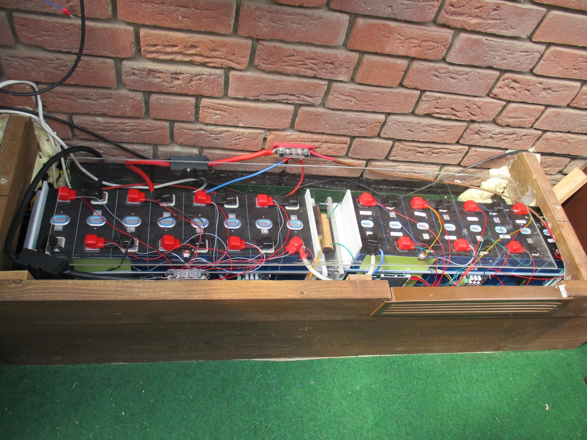

Ich habe ja beide Batterien nebeneinander stehen, man sieht die beiden dicksten Kabel Rot und Schwarz die zum Wechselrichter gehen auf dem Foto, wo sollte ich sie den richtigerweise anschließen. Also das Schwarze Kabel, an welches BMS, und das Rote an welchen Pluspol?
Ich versuche es mal zu klären
Bei jeder Batterie schließt Du bitte das BMS an das Batterieminus
So weit sind wir ja schon (Ist B-)
Vom BMS gehst Du bitte mit der Leitung / dem Anschluss P- an eine Busbar. An diese Busbar werden alle Lasten / Ladegeräte mit ihrem Minus angeschlossen.
Jetzt kommen wir zur Plusseite
Vom Batterieplus legst Du eine Leitung zu einer zweiten Busbar
An diese Busbar werden alle Lasten / Ladegeräte mit ihrem Plus angeschlossen.
Aber jetzt haben wir ein System welches wir im Problemfall nicht mehr trennen können. Du solltest mindestens einen Trennschalter und eine für DC zugelassene Sicherung zwischen Batterieplus und Busbar für Plus einbauen.
Und eine Bitte, verwende bitte vernünftige Rohrkabelschuhe von z.B. Klauke oder besser lasse diese Kabel mit ausreichend dimensionierten Kabeln konfektionieren.
Und noch was ist mir auf dem Foro aufgefallen. Hinter der linken Batterie liegt eine Mehrfachsteckdosenleiste. Ich hoffe, darüber ist nicht der Wechselrichter angeschlossen. Diese Steckdosenleisten sind nicht für Dauerlast ausgelegt. Da kann man Fernseher oder andere kleinere Verbraucher mit versorgen, aber bitte nicht ein Gerät welches höhere Leistung einspeist oder verbraucht. Es gibt genug Beispiele für durch solche Leisten verursachte Brände.

Guten Morgen Bailey, und besten Dank für Deine Ausführliche Antwort. Auf meinem Foto ist zu erkennen, das ich zwei Busbars schon verbaut habe, an denen beide BMS und die Kabel vom Laderegler angeschlossen sind. Da ich auch irgendwo gelesen habe, das die Kabel vom Wechselrichter direkt an der Batterie angeschlossen werden sollten, habe ich diese nicht an die Busbars geklemmt, was ich jetzt aber noch machen werde. Übrigens hat die Stromleiste nichts mit der Solaranlage zu tun.
nur zur Sicherstellung:
Die Batterie ist mit der Leitung B- des BMS angesclossen und das BMS mit der Leitung P- an die Busbar. Und das für jede einzelne Batterie?
Auf dem Bild konnte ich nicht wirklich die zweite Busbar erkennen.
Evtl. nimmst Du Dir auch einmal die Zeit und ordnest die Kabel etwas strukturierter. Ist nicht nur fürs Auge, sondern auch um zu einem späteren Zeitpunkt sich schnell einen Überblick zu verschaffen.
Aber wenn es dann sauber aufgebaut ist, dann viel Spaß mit den Batterien
Ja genau, das Busbar für Minus ist links unten im Bild (ca. mitte der linken Batterie)

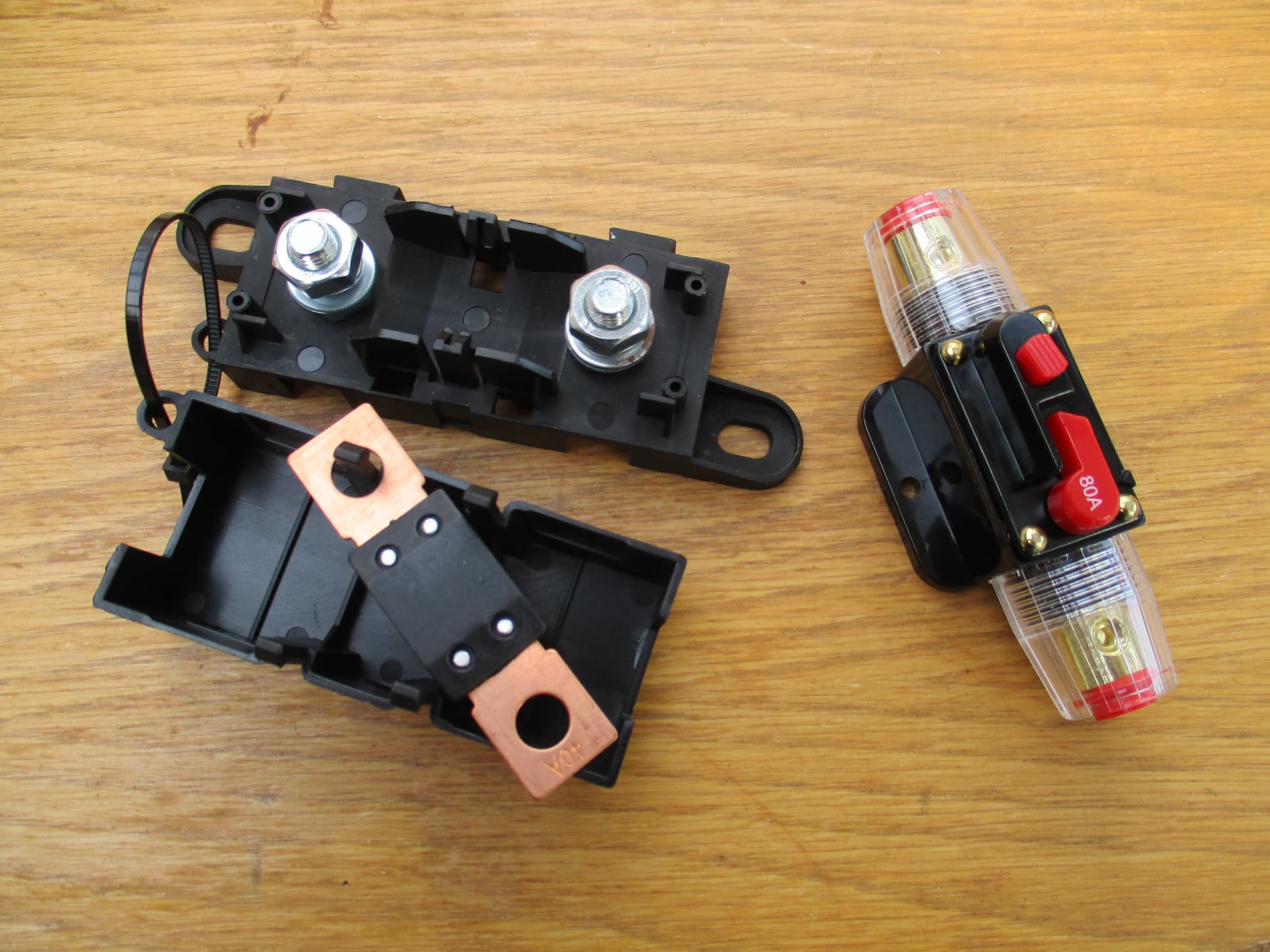

an dem dicken Holzbrett verschraubt, und hier habe ich noch zwei verschiedene Sicherungen (von jedem zwei vorhanden), zur Auswahl, welche würde sich besser eignen?
Hallo JKO
die MEGA Sicherung, also die auf dem Bild linke ist aus meiner Sicht geeigneter.
Denn wenn ich mir die beiden dünnen Schrauben zum klemmen des Kabels bei der rechten Sicherung anschaue dann sehe ich das kritisch.
Am besten wären NH Lasttrennschalter, deren Sicherungen sind innen mit Quarzsand gefüllt sind um den Lichtbogen beim Durchbrennen zu löschen.
Alternativ geht auch ein DC-Leistungsschalter, dabei darauf achten das diese eine Löschkammer haben. Dazu gibt es auf Youtube auch einige brauchbare Videos (auf deutsch :wink: ) welche dieses erklären.
Aber es gibt hier sicher einige, welche das besser erklären können oder in einem anderen Thread bereits erklärt haben. Vielleicht melden sie sich auch zu Wort
Danke Dir für die Aufklärung, ich werde dann mal die linke nehmen, und sie mit 40Ah Sicherungen bestücken. Ich denke das wird passen, das BMS ist ja auch für 40Ah ausgelegt.
