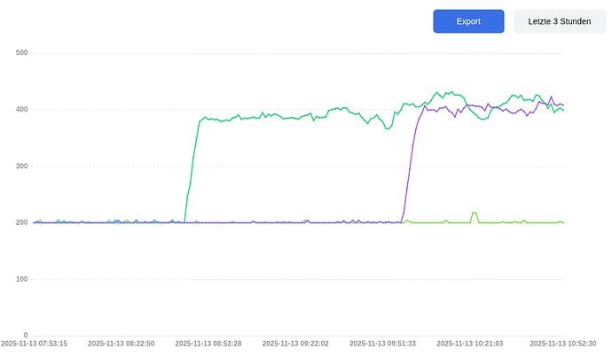

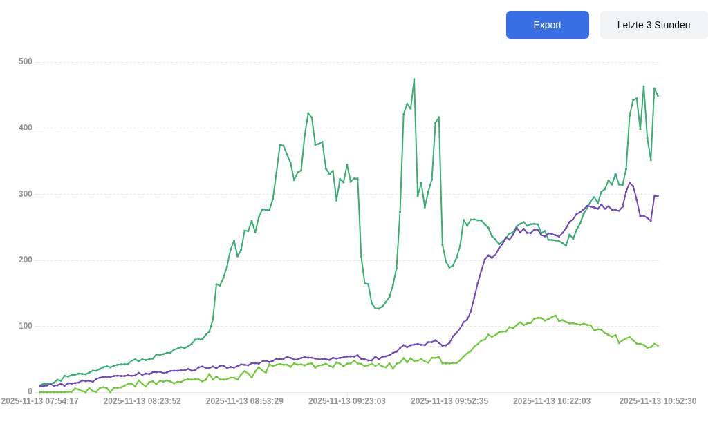

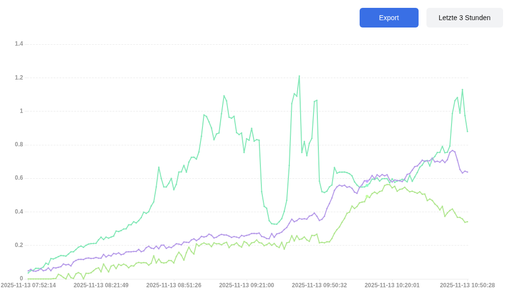

Hast du noch Kurven mit der gleichen Zeit?
(Leistung und Spannung)
Strom der letzten 3 Stunden:
Spannung der letzten 3 Stunden:
Leistung der letzten 3 Stunden:
Strom und Leistung korrelieren stark - welch Wunder bei (fast) gleicher Spannung

@highperformer Zu den Diagrammen “Spannung, Strom, Leistung” ich hatte es schon mal geschrieben dein Wechselrichter arbeitet runter bis 200V der MPP-Punkt seine Panels liegt bei ca. 180V. Wie du siehst kommt zwar Leistung aus den 6 Panel aber nicht die wirklich Mögliche.
Einmal kannst du dem Solartör auf die Füsse treten, denn was er da geliefert hat ist nicht korrekt.
Weitere Panels in Reihe mit Ausrichtung X oder Y Richtung sind auch keine perfekte Lösung.
Ich habe z.B. für mich einen Wechselrichter mit 2 kW für unter 100 Eur bei einem Angebot geschossen. Der startet bei 100V und läuft mit 5 Panels sorgenfrei. Das ist mein Vorschlag. Umgklemmt ist das in 30 Minuten und ob ich dann noch mit dem Solateur streite würde ich mir separat überlegen.
