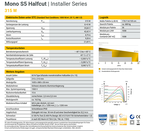

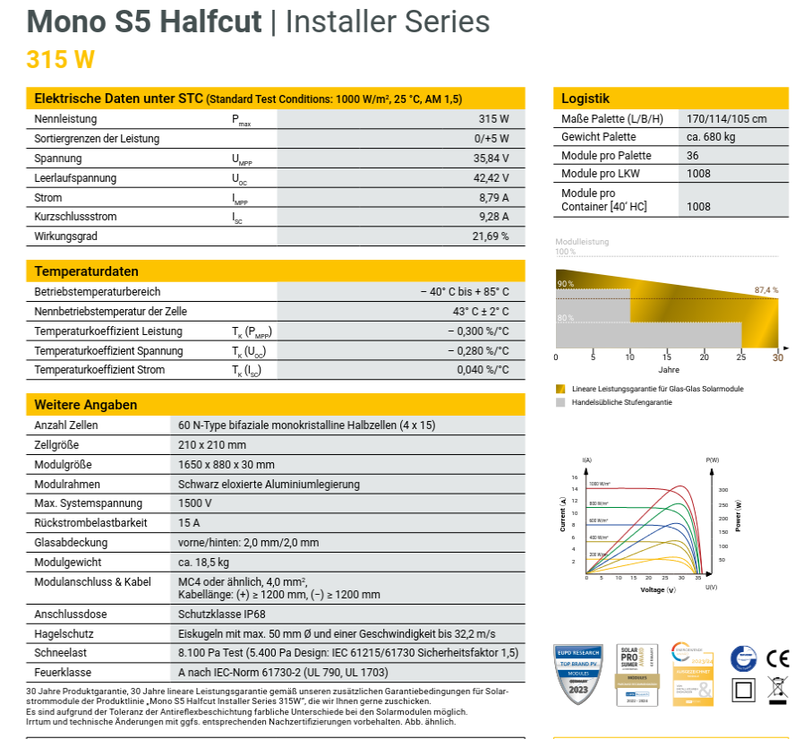

Nun habe ich mich weiter informiert und versucht, schlauer zu machen. Die Module haben wohl 315W und etwa 35,8 V. Also überschlagen 6 Module mal 35,8V sind 232,8 V - im Maximal und Idealfall. Jedoch: der Wechselrichter will 200V Startspannung am String.
Und natürlich: die 200V kommen seltenst zu Stande. Somit “fehlen” mir viele kalkulierte Erträge.

Die von dir genannten 35,8V sind was? Leerlaufspannung? oder..?
zu “die 200V kommen seltenst zu Stande” das muss so nicht richtig sein. Solarpanels haben die Eigenschaft abhängig von der Sonneneinstrahlung Strom zu liefern (wenig Sonne = wenig Strom, viel Sonne = viel Strom). Die Spannung ist dabei weitgehend konstant. Die Spannung variiert mit der Temperatur (niedrige Temperatur = höhere Spannung, höhere Temperatur = niedrigere Spannung).
Soweit so gut, um nun etwas verbindliches aussagen zu können braucht es einen genauen Blick in das Datenblatt der Module.
Suboptimal ist natürlich Nord abfallend.

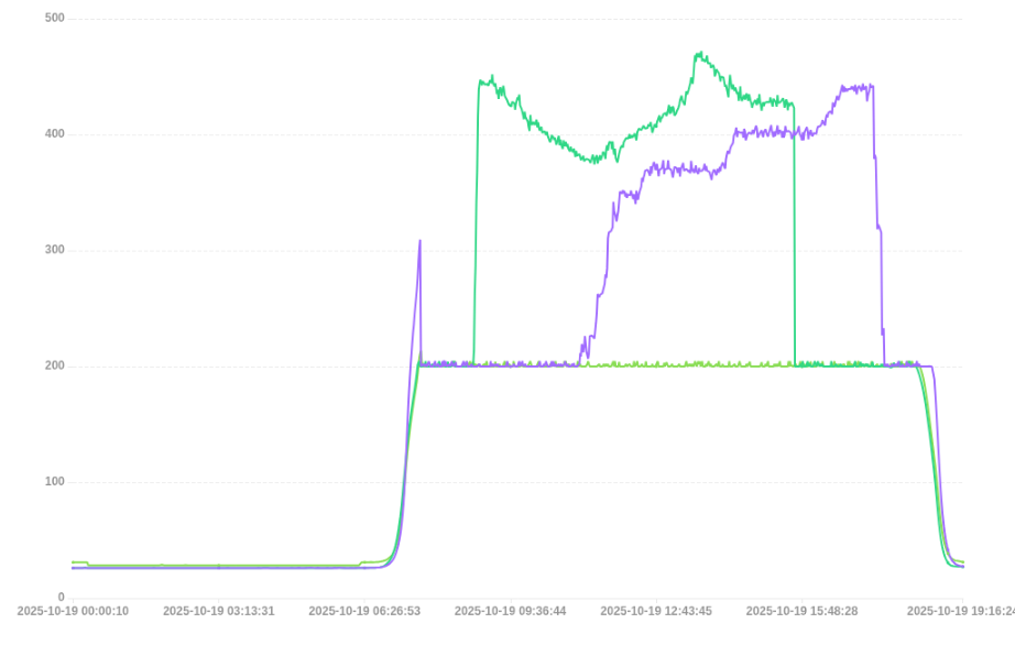

Und so sieht der Verlauf der letzten 24h aus. Heute in S-H ziemlich bedeckt, mit ein paar kurzen Wolkenlücken.
PV1 ist die Nordseite grüngelb
PV2 die Ostseite grün
PV3 die Westseite lila

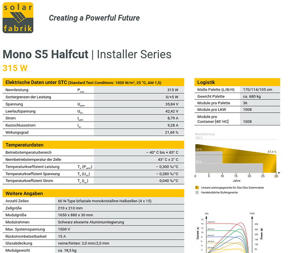

@highperformer Das Bild ist zwar eingestellt aber das interessante Diagramm unten Rechts ist abgeschnitten so das man die zugehörige Spannung nicht sieht.

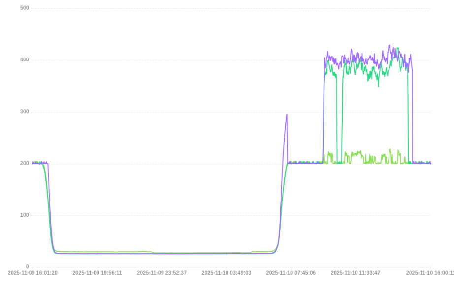

Hier an einem sonnigen Tag
Die X-Achse ist mit Uhrzeiten beschriftet, die Y-Achse mit der Spannung. (Bei mir jedenfalls)
Die vertikale Skala hat die Einheit ?
Und ein bisschen zweifelhaft ist die Aufzeichnung insgesamt. Die violette hat eine Peak auf “300” und lange wie die anderen “200”. Die grüne hat im ersten 1/4 einen längeren Einbruch von “400” auf “200”. Es kann eigentlich nicht sein, das in der ersten Hälfte des Tages West liefert und Ost zeitweise so einbricht.

Am Vormittag liefert Ost - Nachmittags West
Vielleicht sind die Farben auch nicht gut zu unterscheiden
Bitte stell nochmal das Datenblatt ein so das man das Diagramm unten rechts vollständig sieht mit Skala für die X-Achse.
Und wie viel Panel sind auf OSt bzw. West?
Bei Sonne sieht man das ganz gut. Verschattung nur auf Ost?
Zweifelhaft bleibt jedensmal bei Start der Peak auf West.
Verschattung Ost wie West. Da ist je eine Gaube des Nachbarn, sowie ein Schornstein.
Jetzt merke ich, was Du meinst :upside_down_face:

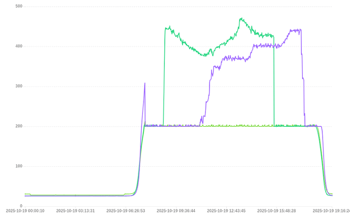

ja - der “frühe” Peak:
da kommt tiefstehende Sonne noch an einem “vorgelagerten” Haus kurz auf die Module - bevor dieses Haus und ein Baum weiteren Ertrag verschatten
Du hast RECHT!
Lila ist die WEST-Seite - da ist Morgens eigentlich VOLL- / Kernschatten
Mir unerklärlich!

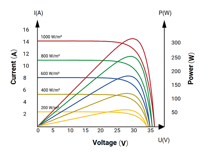

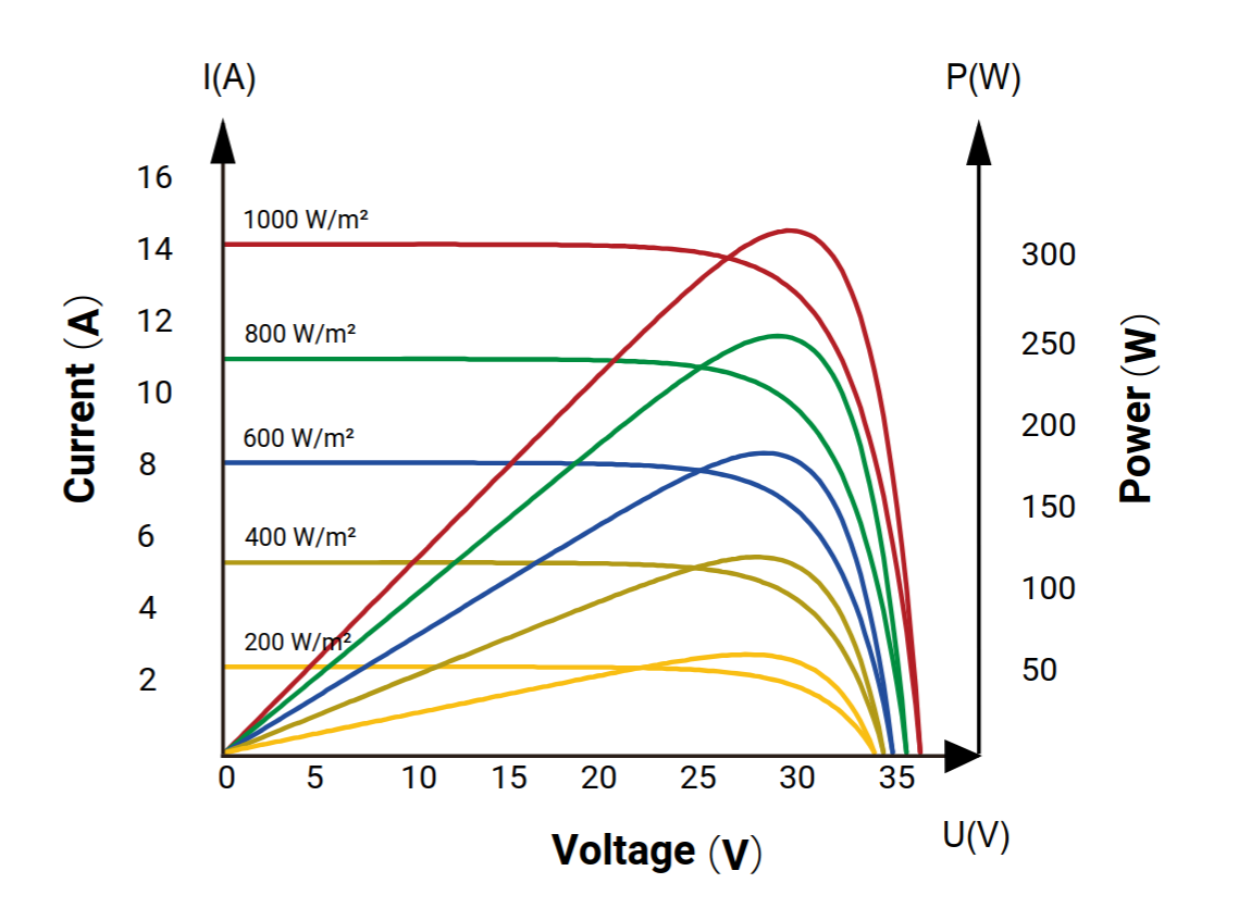

ich habe mir mal im WWW das Datenblatt geladen und das Diagramm angeschaut.
Daran kannst du erkennen, ziemlich unabhängig von der Einstrahlung liegt der MPP-Punkt bei ca 30V. Somit gilt 6 x 30V = 180V. Das heißt der Wechselrichter Startet aber sobald der anfängt Strom aus dem Panel zu ziehen fällt er unter die 200V.
So jetzt ist das Datenblatt des Wechselrichters dran um zu schauen was / wie er nach Start weiter regelt Es kann also gut sein das es nicht geht.
Zu dem Diagramm:
Mir ist unverständlich es zu +/- 50V Spannungsvariation kommen kann. Aber vielleicht liegt das an den (Sub)optimieren.
Ich tippe eher darauf, dass sich der Wechselrichter durch die Spannung einschaltet, aber zu noch wenig Sonne scheint. Erst später erzeugen die Module genug Strom, damit der Tracker arbeiten kann.

Der Klassiker. Es hängt bei Abschattung von der Richtung ab, wie der Schatten über ein Modul läuft, quer oder längs. Vollkommen verschiedenes Verhalten.
Und das an der unteren Spannungsgrenze des Trackers bzw. WR…. Da braucht man viel und genaue Infos, um das Verhalten zu verstehen und erklären zu können.
